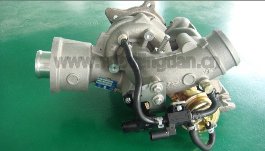

Enkel och snabb fråga:
Vilken av slangarna ska cuttas och sättas ett T kors på för en boostcontroller?
http://i00.i.aliimg.com/img/pb/395/943/363/363943395_157.jpg

Hej.
Slangen mellan wastegate och magnetventil, dvs den längst ner till höger.
Se bara till att inte spika sönder motorn.

17 april 2013
Ja, om det gäller din audi.. Så ska det helst inte "cuttas" någon slang alls för detta...
Bör inte användas alls...
Hur styrs ditt laddtryck idag?

17 april 2013
I dagsläget styrs laddet av original ECU eller egentligen av DiverterValve systemet som sitter på turbon. Men både chipp och boostcontroller ska monteras i veckan och även DV/BOV ska bytas till andra saker från forge.
Därav min fråga, har inte riktigt jobbat på en sådan turbo tidigare med DV/BOV fast i turbon.
