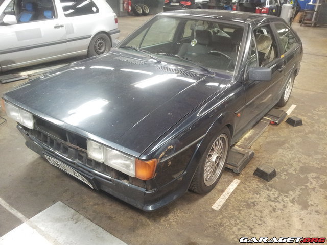

Såhär såg den ut när jag köpte den:-)

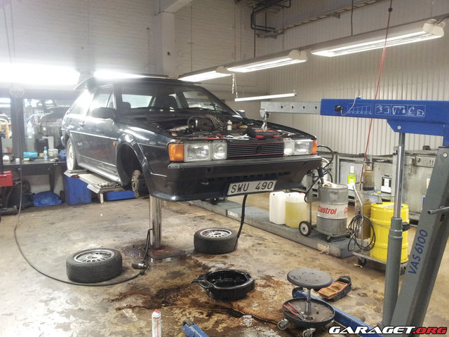

Denna bilden är tagen innan 1,8an åkte ur! Har varit dålig på att ta bilder men ja förhoppningsvis blir det bättre

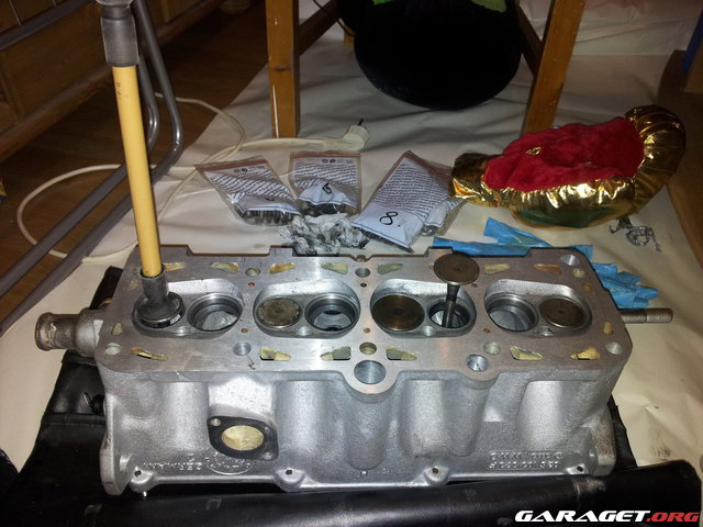

Slipar in ventilerna på den nyplanade GTI toppen:-)

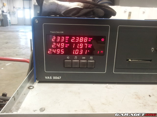

25 april 2013
Fan asså! Får inte de värdena jag vill ha! Får väl höra med någon erfaren om de vill hjälpa mig!:-p
https://www1.garaget.org/gallery/images/150/149079/149079-190bcfd5b07832a57698d84b6581bb70.jpg

29 april 2013
Nu är det så att jag blev stoppad i helgen och fick böter för att jag körde obesiktigat:-p så nu måste kag få tummen ur och se om jag kan få rätt på avgas värdena! Därför tänkte jag så att jag ska ta av insuget igen och täta grenröret med gungum för uppe vid grenröret är det enda stället jag inte tätat på så det måste ju vara där det läcker tycker jag! Så imorgon ska jag börja riva tänkte jag! Kanske tillochmed slänger in en bild imorgon:-p

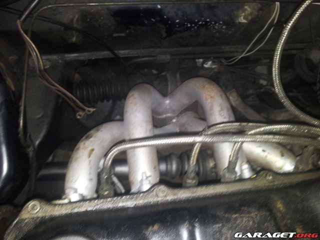

2 maj 2013

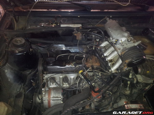

Så nu har jag tagit av insuget och tätat grenröret så gott det går:-) Så nu blir det in på jobb imorgon och kolla avgasvärdena igen! Har även beatällt besiktningstid den 6 maj!:-p
https://www1.garaget.org/gallery/images/150/149079/149079-d46a4be96a18d0480042e4565d4142c0.jpg
Här är en liten glimt av mitt extraktorrör
https://www1.garaget.org/gallery/images/150/149079/149079-7ba46a73475d6a3dd840bd7301c7027c.jpg

4 maj 2013
Såja! Är på jobb och ställer in avgasvärdena! Nästan fått rätt på dem så tänkte ut och köra rent skiten lite, kommer inte mer än ut genom porten så går kopplingswiren! Just my luck! Får se om man kan ragga fatt på en snabbt! Går rykten om att en arbetskamrat har en så ska se om jag kan ta mig dit:-)

5 maj 2013
Lyckades få fatt på en kopplingswire och nu står bilen hemma i mitt garage! Så ska göra den sista justeringen på kopplingswiren sen blir det besiktning 9:50 imorgon!! Får väl ha en 2:a på avgasvärdena men jag kan köra med bilen iaf:-)

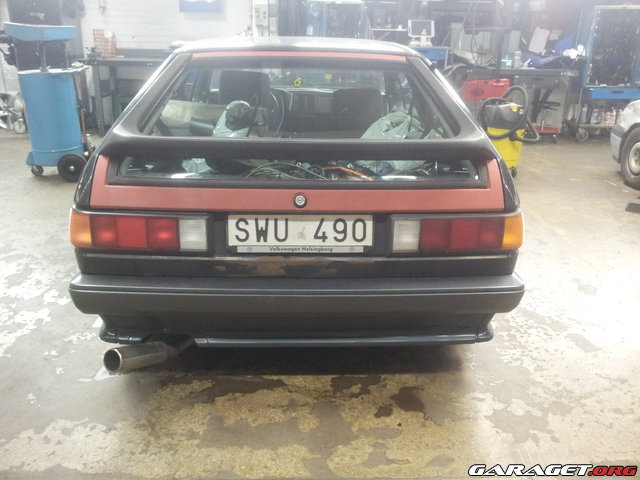

6 maj 2013
Så ja besiktiga idag och man kan väl säga att man fick en riktigt riktigt riktigt schysst besiktningsman!
Blankt papper:-)
https://www1.garaget.org/gallery/images/150/149079/149079-1a905c3e71170d8c1fdf44f6811fbd71.jpg

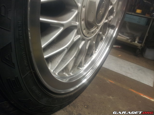

Efter jobb idag passade jag på att fräscha upp mina fälgar lite iom de har stått ute hela vintern och kromkanten såg rätt tradig ut men det löste man med lite autosol:-)
