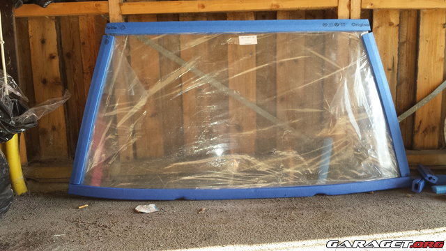

Nu har jag fått hem min ruta! Överlycklig
Nu ska man bara bli klar med lite små skit här hemma och sen blir det att köra hem pärlan i garaget så man kan börja på den igen big_smile

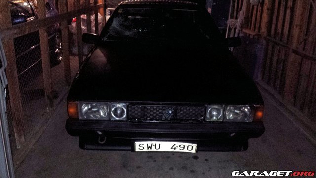

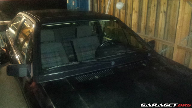

Så!
Nu har jag flyttat hem pärlan i garaget igen och vindrute bytet ska påbörjas☺
https://www1.garaget.org/gallery/images/150/149079/149079-1aa18f3bd46d02b8e96e610750613991.jpg

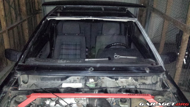

2 maj 2014

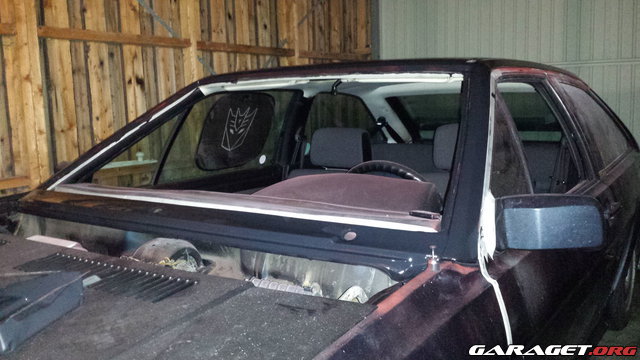

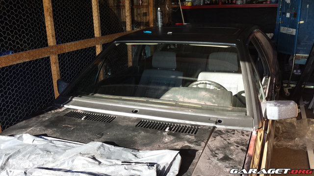

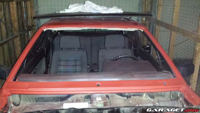

Idag har jag plockat ur rutan, monterat av huven och torkarmotorn så att jag kan måla rutramen ordentligt☺
https://www1.garaget.org/gallery/images/150/149079/149079-78a606a3b9f1ad9378b8690f552b6fcd.jpg

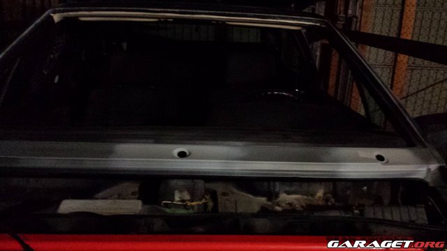

Nu har det hänt lite faktiskt.

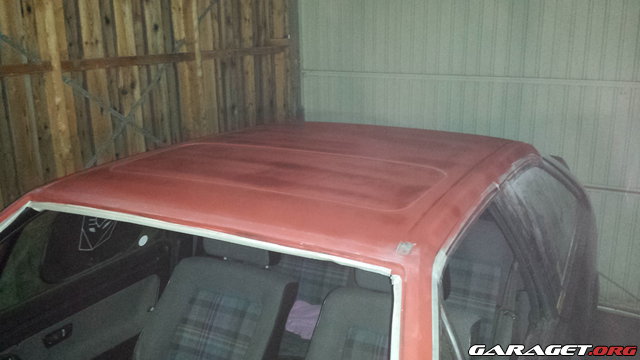

Jag mattat ner rutramen och även lagat rosten i hålen till torkarna för det hade börjat komma lite ytrost där så det är lika bra att göra vid när man ändå håller på
https://www1.garaget.org/gallery/images/150/149079/149079-34253cd703740e1354d90ed4798e1495.jpg

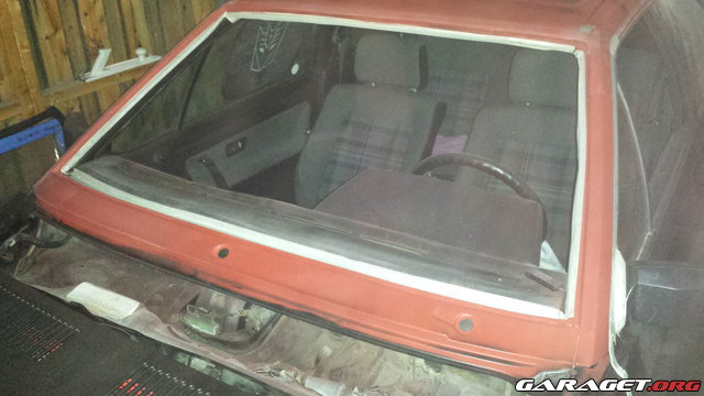

Grundad rutram
https://www1.garaget.org/gallery/images/150/149079/149079-44cfbac10afd1344df5c5ecc97da389d.jpg
https://www1.garaget.org/gallery/images/150/149079/149079-d01e88085ac9bd7fb30c3cab5bcc8404.jpg

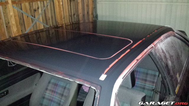

Tänkte jag lika bra kunde matta ner och grunda taket när jag ända ska måla rutramen så kan man ju måla hela taket också
https://www1.garaget.org/gallery/images/150/149079/149079-f1abefefd158c336fcaebfd319129b49.jpg
https://www1.garaget.org/gallery/images/150/149079/149079-cd3e933271994c0e581aa880b238dd65.jpg
Så! målat ramen och även taket. Tyckte det blev rätt bra faktiskt. ska lägga igen dem takräckes spåren vid ett annat tillfälle så det lägger jag inte ner så mycket krut på nu smile
https://www1.garaget.org/gallery/images/150/149079/149079-fdc48981d258c85c5b602ecbd9528ccc.jpg
https://www1.garaget.org/gallery/images/150/149079/149079-a30c10126b0dba7322fcc9c42a26d9b4.jpg

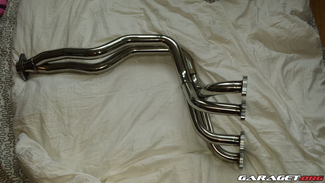

YAY!!
Har fått hem mitt nya grenrör idag!☺ blir att montera det sen när rutan är i☺

Iom att mitt nya grenrör var 2" vid utgången så snackade jag med min svärfar och han kunde fixa en rostfri övergång från 2" till 2.5"!
Och idag fick jag det! då har han tillverkat en till mig!☺

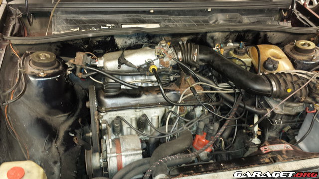

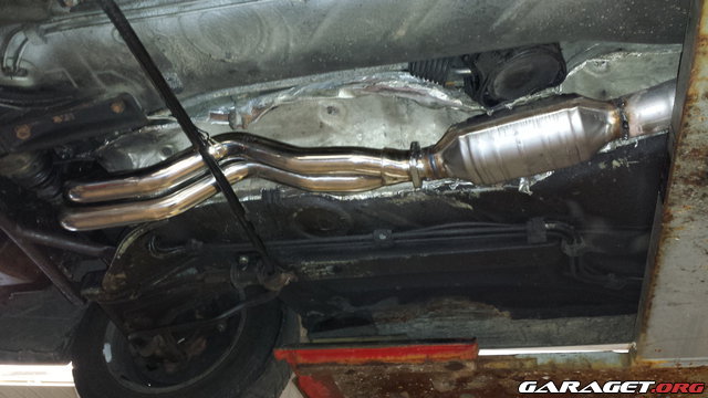

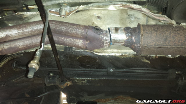

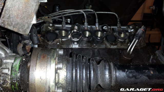

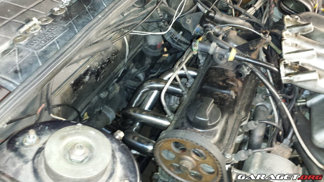

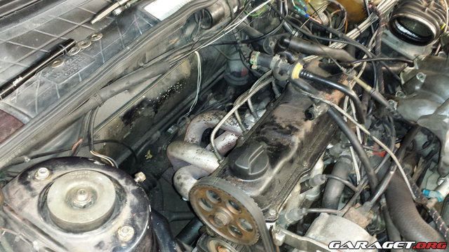

Nu har det hänt lite! Har varit på jobb både lördag och idag för att montera nya grenröret.
Det blev svårare än vad jag trodde.
Först och främst var det nya grenröret lite längre än det gammla så jag fick kapa av lite av röret efter katten, det resulterade i att jag fick plocka ner katten och då såg jag att den var kass, sååå jag stack och köpte mig en ny.
iom det nya röret var längre fick jag flytta bak katten lite vilket ledde till att den ligger lite nära växellänkaget men har testat så att det går att växla så det ska bli bra.
Börja med att såga va det gamla röret från katten
https://www1.garaget.org/gallery/images/150/149079/149079-b957f3e795959387194c17defc085a35.jpg
Insuget av för att komma åt lättare
https://www1.garaget.org/gallery/images/150/149079/149079-f03345d3a64d5ecdc0e4a6d2ddfa6c4a.jpg
Grenröret av och toppen rengjord från gammla packningar
https://www1.garaget.org/gallery/images/150/149079/149079-af0becd50fcfa46d353d424fc7868ecf.jpg
Nya grenröret på. Så vackert
https://www1.garaget.org/gallery/images/150/149079/149079-db4be86014c52762e4ea13c35ffb3374.jpg
Insuget på igen och allting på plats
https://www1.garaget.org/gallery/images/150/149079/149079-f962a62534422a440f59d3a6c716c108.jpg
Ungefär såhär blev resultatet, bara lambdan som saknas på bilden ;P

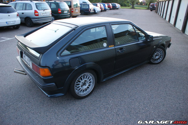

Såja! nu var bilen besiktigad och den gick igenom😄😄 på det ärliga sättet denna gången😋
Fick bara anmärk på ett bromsljus men det behövdes ej ombes!☺ så nu är den klar för BugRun 2014😄😄
https://www1.garaget.org/gallery/images/150/149079/149079-3b44a4d603bcad398fd629b8d73826d3.jpg

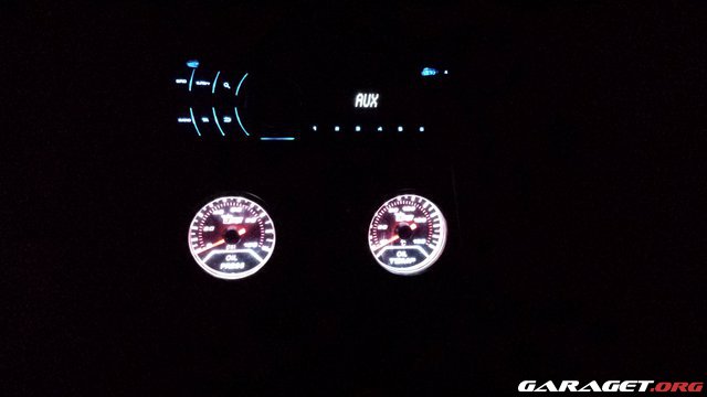

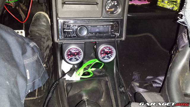

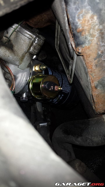

Meeen jag har iaf monterat oljetryck och oljetemp mätare big_smile
Sandwichen och givarna på plats big_smile
https://www1.garaget.org/gallery/images/150/149079/149079-c6599c41af60e493d258fa8c78207e07.jpg
Såhär blev det när allt är på plats big_smile
https://www1.garaget.org/gallery/images/150/149079/149079-5ce7ebad9d8c48ecafb34d48732cbbc4.jpg
Måste ju ha med en bild i mörker också tongue
https://www1.garaget.org/gallery/images/150/149079/149079-3fc65945b5b466b93a3c3e689db47b13.jpg
