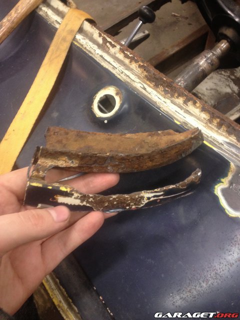

https://www1.garaget.org/gallery/images/193/192683/192683-c6fac1f9a716be4973c386ba1e37efd5.jpg
sönder rostad del av rutramen, ur kapad på bild

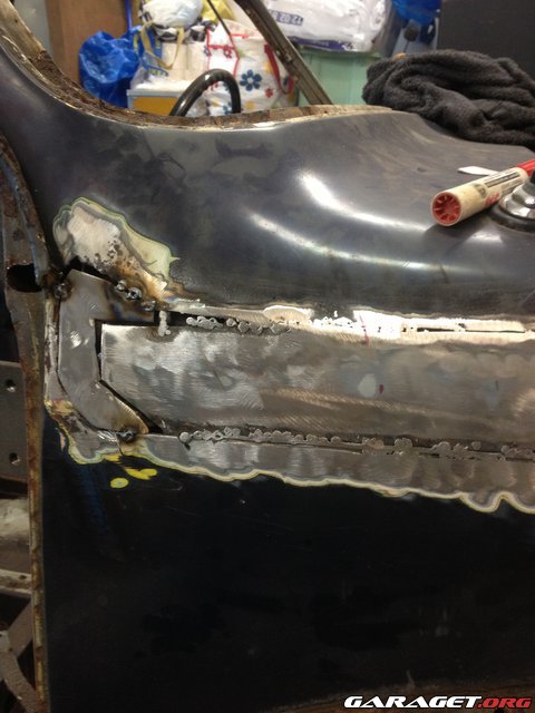

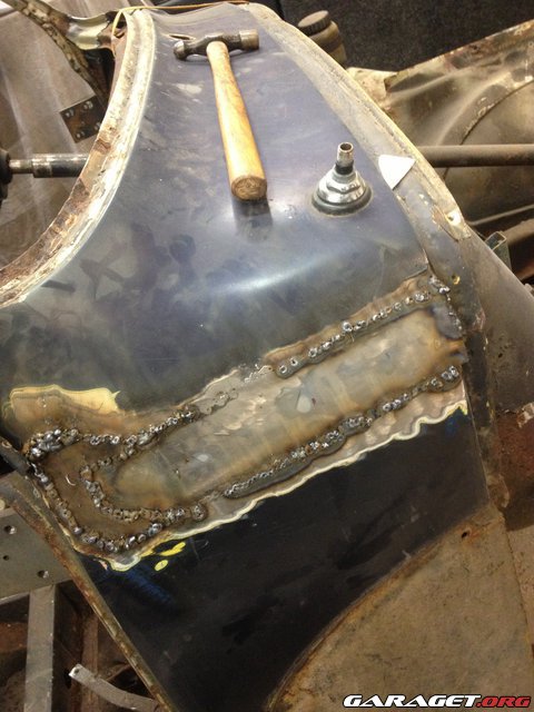

https://www1.garaget.org/gallery/images/193/192683/192683-1733a000599e761157dd1873bd321bd6.jpg här är den nya delen dit svetsad, tog den delen från den andra karossen, och det var ju en jäkla tur att det fanns en intakt, bit utav rutramen på den. tongue
Senast redigerat av Fridhagen (7 januari 2014)

https://www1.garaget.org/gallery/images/193/192683/192683-3ca8e05a3ba83d69c92367fe2767dfea.jpg
och här så har jag börjat laga till det som dom hade format med glasfiber,

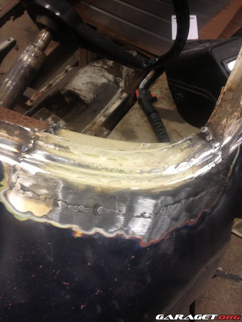

https://www1.garaget.org/gallery/images/193/192683/192683-fd69c3841dfccc7c9887479f6ecb8925.jpg
här så har jag punktat allt en gång till, det ska slipas lite senare.

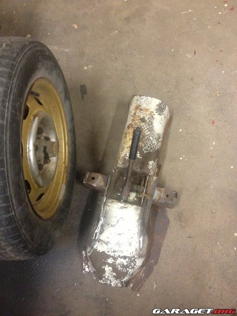

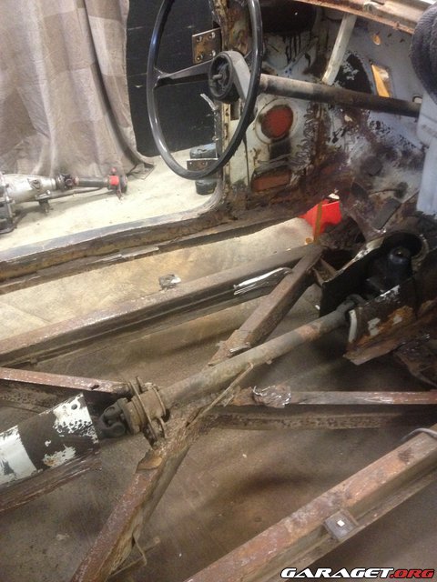

https://www1.garaget.org/gallery/images/193/192683/192683-c332a19b385e0d849e4f6f8efa710a01.jpg
började även och skära ut kardantunneln, jäkligt rostigt. sen när man håller på och kapar så kör men emot något gummi liknande så det rök som bara den. tongue
331 Inlägg
7 januari 2014
#251
https://www1.garaget.org/gallery/images/193/192683/192683-d94312a388d8e703c14f6903580f37f9.jpg
här så ligger en bit utav kardantunneln. tongue

Svetsar du utan gas eller
Den som säger att en orgasm är det skönaste som finns har nog aldrig varit riktigt skitnödig.
331 Inlägg
7 januari 2014
#254
Nä jag kör med gas

hm freddan du bör nog se över din svetts du måste ha för lågt gasflöde för du får porer i svettsarna.
spännande projekt försten kommer bli ballt ! cool
Det är inget fel på svetsen, brukar bli så när det är lite skitigt
Volvoskruvare
1 205 Inlägg
7 januari 2014
#258
Du får för lite gas därför får du porbildning.
Gamla Volvo bilar är livet

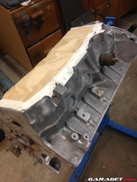

https://www1.garaget.org/gallery/images/193/192683/192683-d656f9b529608f8888496ad176db2291.jpg
maskerade motorn här om dan och grund lackat den

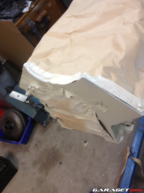

#260
