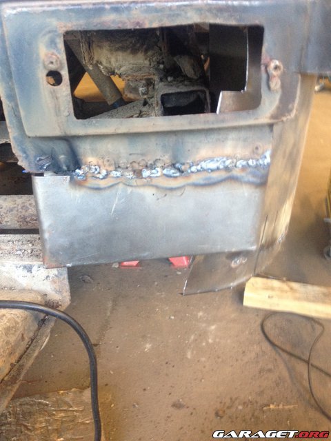

https://www1.garaget.org/gallery/images/193/192683/192683-58cddf7d89aade98ed68993dc1ce52b0.jpg
här kommer en liten uppdatering,,,,,,
det som har hänt är att jag har gjort en ny bit till skärmkanten, ska sitta på insidan.
det var sån där galvaniserad plåt på insidan, finns inget o festa i !

https://www1.garaget.org/gallery/images/193/192683/192683-ebdf88a823af7d1ee5ade8db02fb327f.jpg
behövdes även byttas lite plåt under baklampans infästning

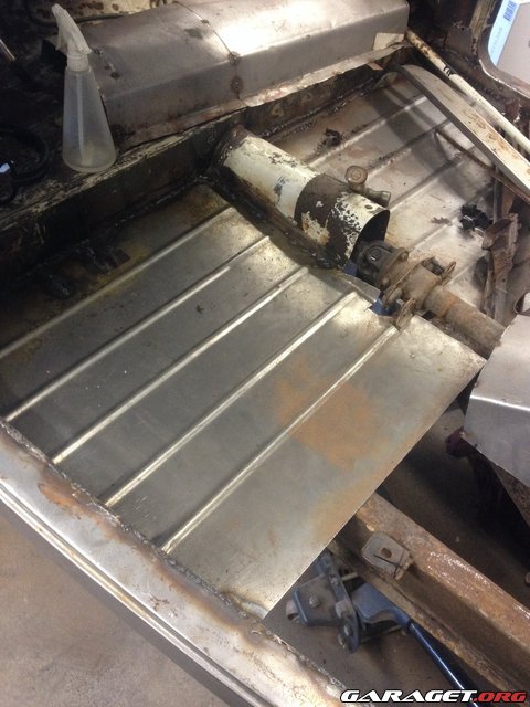

https://www1.garaget.org/gallery/images/193/192683/192683-b94197383b2baa92d5cff66bc86e9d0c.jpg
svetsade även dit en till golvplåt. men på något jäkla vänster lyckades jag festa den in ramen neutral

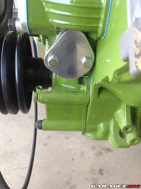

https://www1.garaget.org/gallery/images/193/192683/192683-c61662972fa65e33786a5f5001ad8dcd.jpg
gjorde även ett litet lock i aluminium, för o täcka hållet där bränsle pumpen satt innan.
