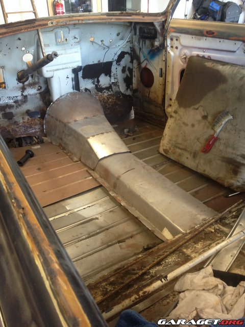

https://www1.garaget.org/gallery/images/193/192683/192683-cc08e005131efa99fed18346553bd893.jpg
så nu kommer äntligen en uppdatering.

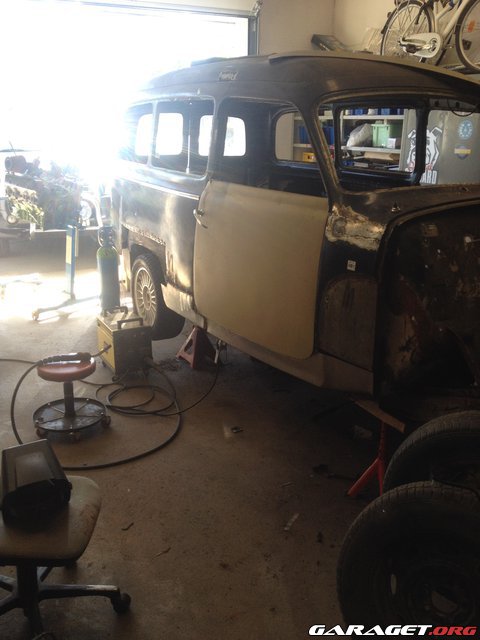

som synes på bild så har jag svetsat i tre golvplåtar en kvar. sen har jag bara lagt i växellåds tunneln, för att få en helhets bild tongue

https://www1.garaget.org/gallery/images/193/192683/192683-df3fd88b2a3d2b2b11ad632b0619071d.jpg
här så provmonterade jag dörren så jag fått dit tröskeln rätt. smile

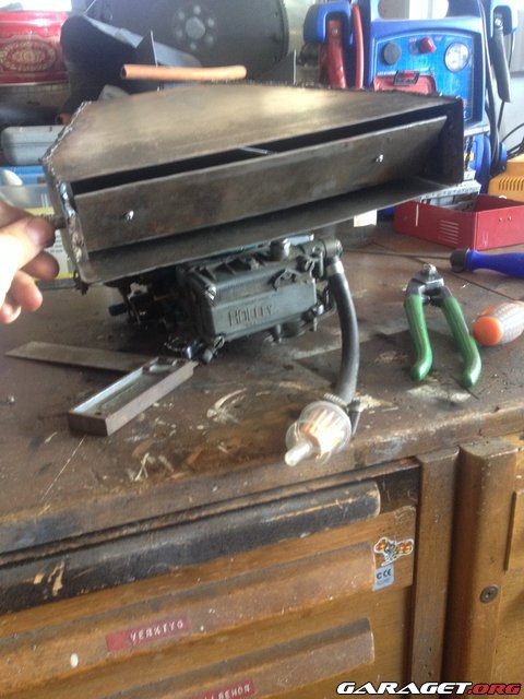

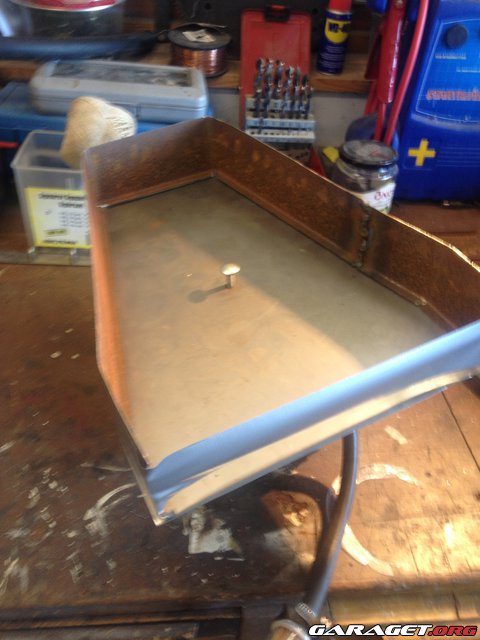

https://www1.garaget.org/gallery/images/193/192683/192683-2c3f4d87acdfd36fa4d6c033d7d10a2a.jpg
har även börjat bygga en potten del till ett scoop som jag håller på och tillverka. tongue

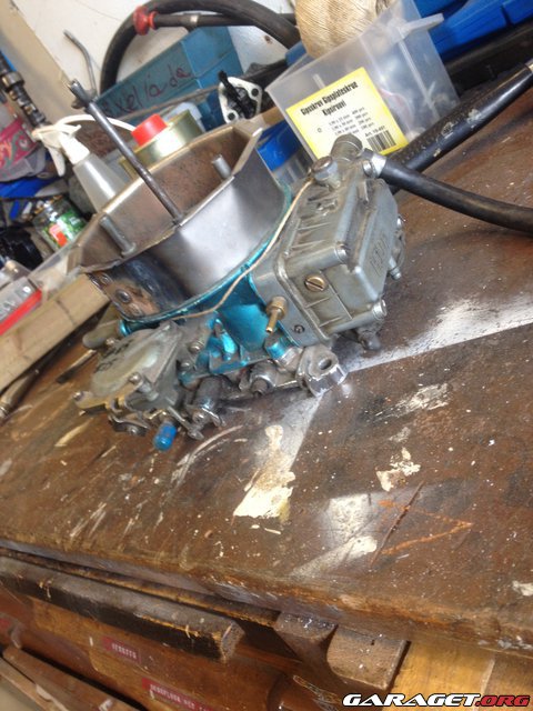

https://www1.garaget.org/gallery/images/193/192683/192683-1e4b3ae85d760f429fedb2b188b1881b.jpg
andra botten platan klar och väggarna klara.

27 juni 2014
#315

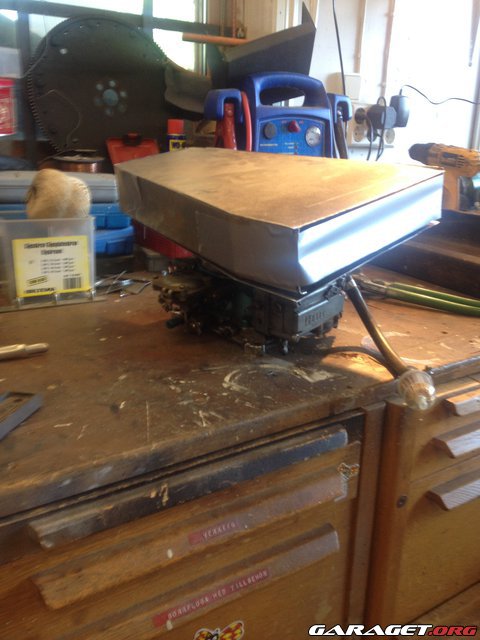

https://www1.garaget.org/gallery/images/193/192683/192683-8a72ea88b1ff0a27b49e40633819f820.jpg
överdel fixad.

https://www1.garaget.org/gallery/images/193/192683/192683-d16f3a409e2377d67e4d1a227f88438c.jpg
här har jag gjort ett spjäll , ville att det skulle likna en strettcatcher.

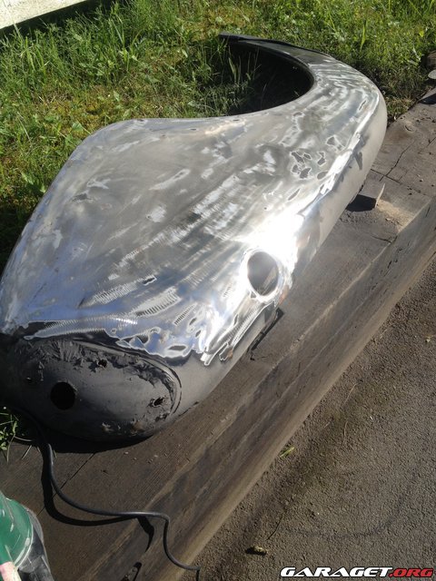

https://www1.garaget.org/gallery/images/193/192683/192683-4abec3de1c8a08d0f31a12c137ddc714.jpg
köpte ett par begagnade pv bakskärmar på hhs:bil. dom ska installeras i bak på bilen.

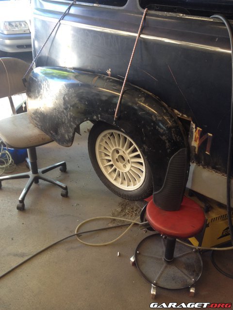

https://www1.garaget.org/gallery/images/193/192683/192683-b0ec9d8e2ca5439b7b50e4c830b7bcd7.jpg
här är en bakskärm provisoriskt ditt hängd, för o se passformen. kommer och kunna ha 30 cm breda bakhjul tongue cool
