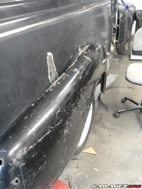

#328
https://www1.garaget.org/gallery/images/193/192683/192683-2a560f14a3a993b06dee104431bf921d.jpg
här är en bild på höger skärm som är till kapad, för rätt passform

#329
coolt! men jag håller nog med farbror bosse..men du kan ju börja med att kolla linjen mellan framskärmen och bakskärmen. överkant på dom bör nog ligga i linje med varann. Men det blir ju hur fränt som helst, vi väntar med spänning på uppdateringar! :-)

#332
Tackar tackar :p
Jo jag har gjort det han sa. På bilden sp hänger den bara . Den ska ju upp en liten bitt.

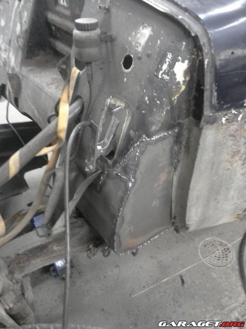

13 januari 2015
#335
https://www1.garaget.org/gallery/images/193/192683/192683-9d179bec372946fa4d3b195907802145.jpg
så!!!!!!!. äntligen har jag fått någonting gjort. lite ombyggnation i torpeden blev det så man får plats med fötterna.
när motorn kommer in i kupén. smile

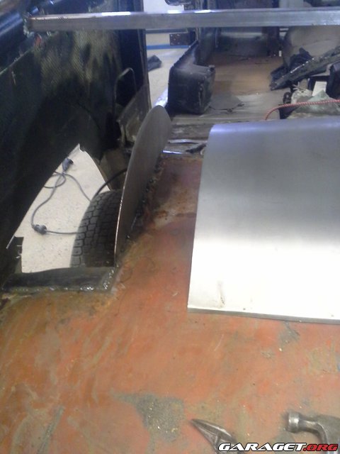

13 januari 2015
#336
https://www1.garaget.org/gallery/images/193/192683/192683-65b14f02f5cae8af12bd73c5b8b0beff.jpg
bilen fick komma ut i solen för första gången på ett x antal månader. nu är höger skärm på plats, så man kan börja på vänster sida. smile

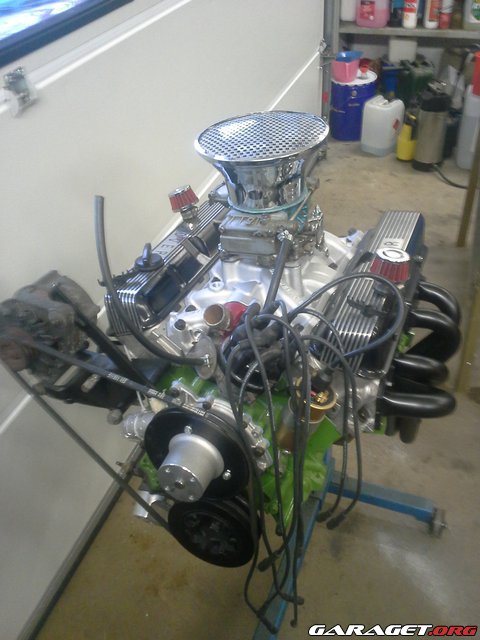

https://www1.garaget.org/gallery/images/193/192683/192683-8192956b0cf3c0e24bb2811c6fcf889d.jpg
fick hem enu ett paket från summit racing, som innehöll, ett par Hedman headers, svart lackerade. ett stycke edelbrock 4-ports insug, även en förknasarspacer.insugs -packning , oljefilters adapter med slangar. infästning för dubbla filter. så jag kan sätta det på torpeden.
hade ju ett tidigare problem med att filtret hamnade precis där krängningshämmarstaget satt. tongue

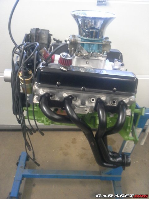

13 januari 2015
#338
https://www1.garaget.org/gallery/images/193/192683/192683-afb0900ec410c9278ea51bbc168d2ab2.jpg
här är en bild framifrån med , smile

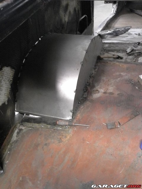

#339
https://www1.garaget.org/gallery/images/193/192683/192683-568e2e21765674b0200f01d5902d6e49.jpg
nya hjulhuset klart
