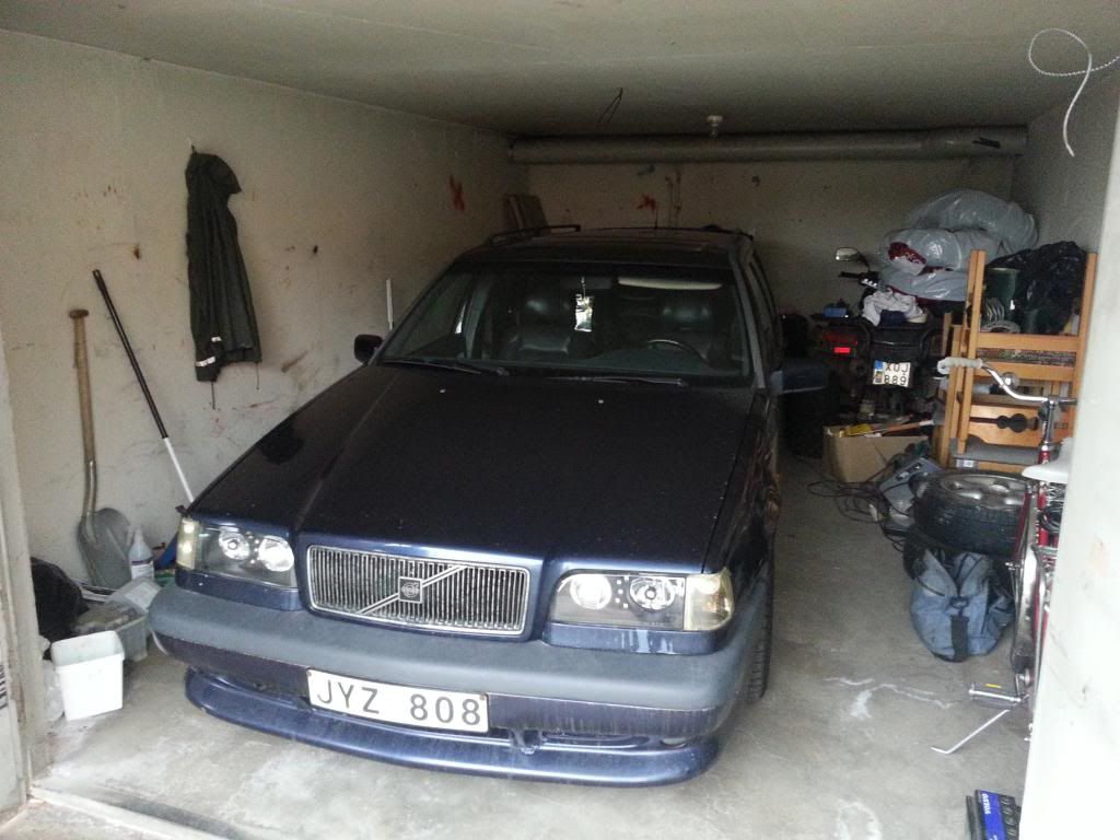

Just ja, så här ser den ut när den nyss kommit hem och gömt sig lite blygt i garaget. (bild tagen med mobilen)
http://img.photobucket.com/albums/v154/The_shadow/20130422_173947.jpg~original
