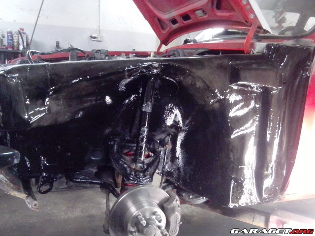

Klar med innerskärmen idag flera bilder finns i mitt fotoalbum.
https://www1.garaget.org/gallery/images/193/192846/192846-9ca1cd1f2935a22c7e31dde25d16d7c9.jpg
