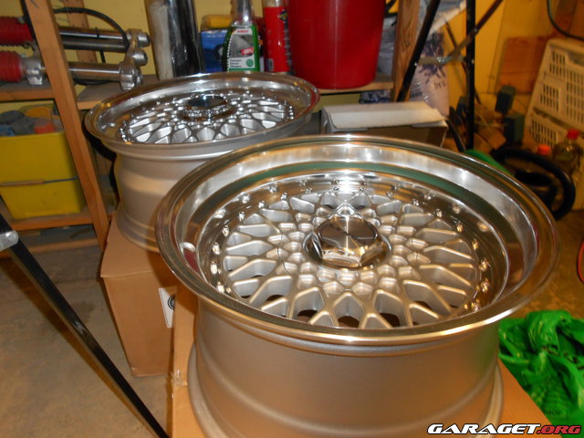

är det äkta split fälgar? big_smile

Jadu fråga tillverkaren ingen aning.
Äkta fake split men dom ser väldigt äkta ut och då dom är splitt nya så vart min plånbok nöjd på så viss också. wink

Snygga fälgar, var det BBS?

Nej inte BBS är Lenso fälgar men riktigt bra kvalité på grejerna big_smile

Så har vi en gladare nyhet fälgarna kom hem 16x7,5 fram och 16x9 bak mumma big_smile

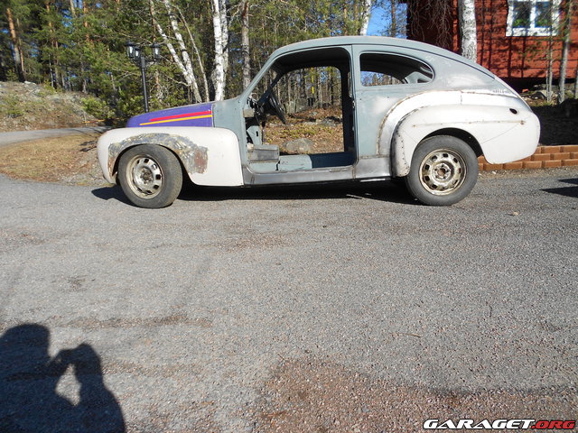

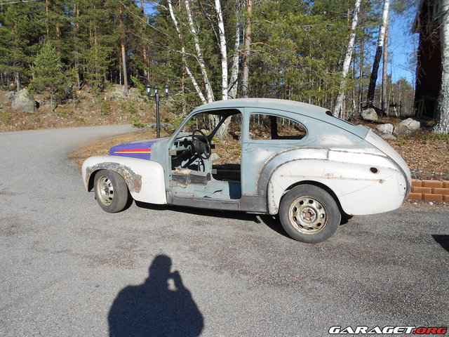

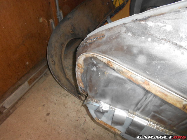

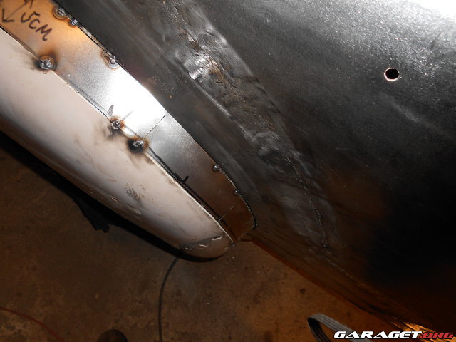

Update och i slutet får ni veta hur det gick med bygg besiktningen som SFRO utfärda idag.

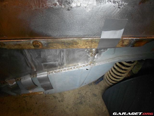

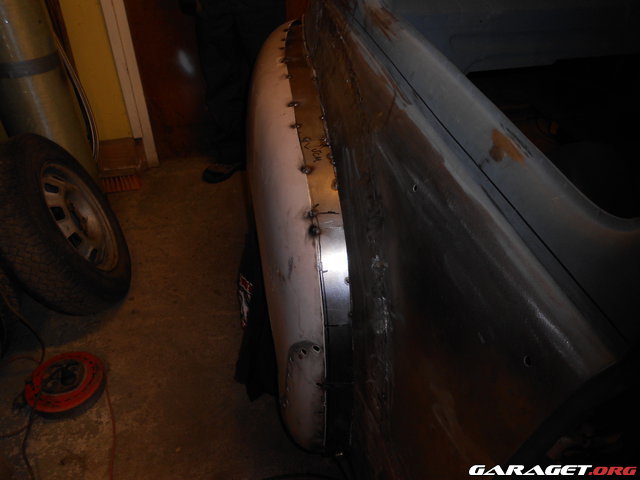

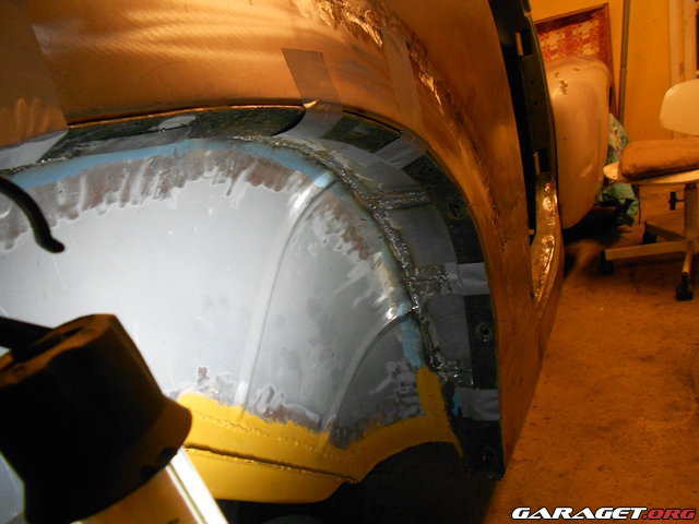

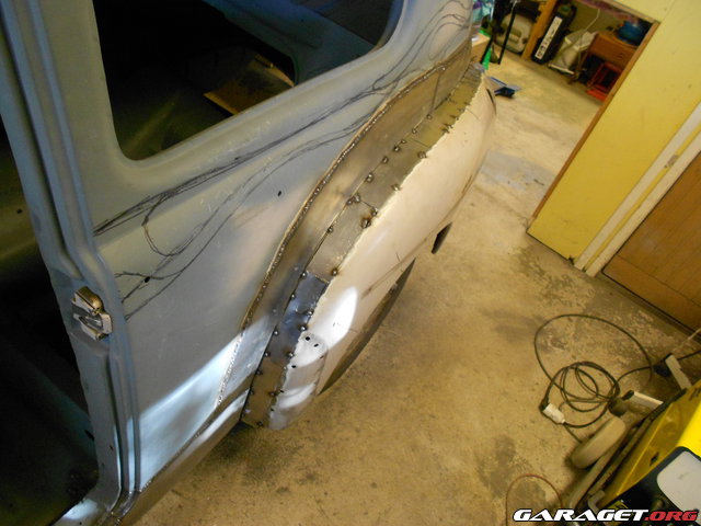

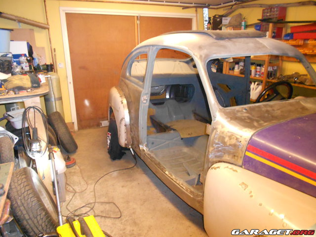

Breddning av skärmar du ekonomi plåten inte är hundra valde jag att göra som så att jag kapade lös skärmens infästning från övriga skärmen och breddade därefter. Som sagt finns många sätt att göra detta. Valde detta då det vart smidigast fick man ut vart bult hålen skulle vara samtidigt.
Infästningen tejpas fast.
https://www1.garaget.org/gallery/images/164/163272/163272-6edf77cb2c071c3ff38eac0d6c36c3c3.jpg
https://www1.garaget.org/gallery/images/164/163272/163272-0a6ed1b458d59ff9f6cce05b3aa152b0.jpg
https://www1.garaget.org/gallery/images/164/163272/163272-a86ab83abfd002e521d5b2246c213d80.jpg

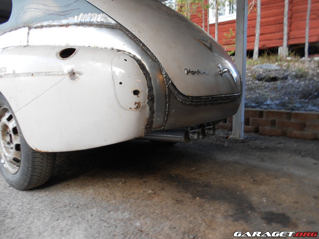

Väl fastbultad och klar gjordes det mycket tänkande och plåtar kapades och en breddning som börjar fram på 5cm och smalnar av bakåt valde jag att göra detta medförde att framkanten inte vart rak samtidigt vilket gör det hela snyggare big_smile
https://www1.garaget.org/gallery/images/164/163272/163272-b0a8e1049b10ac5fa3636de5064d6ceb.jpg
https://www1.garaget.org/gallery/images/164/163272/163272-00b2cb896a139c6becb2abb04cefc94f.jpg
https://www1.garaget.org/gallery/images/164/163272/163272-099a189ce6cfbca318b070cf086bc089.jpg

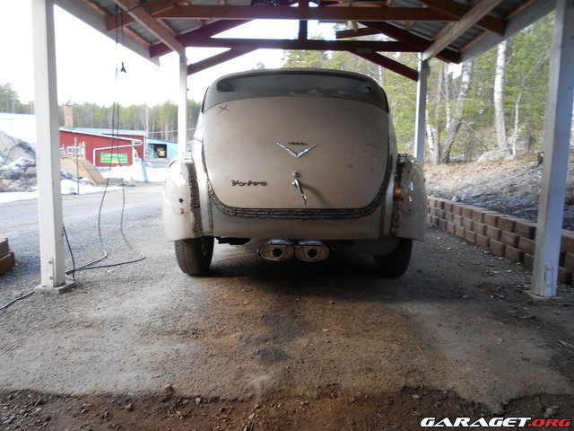

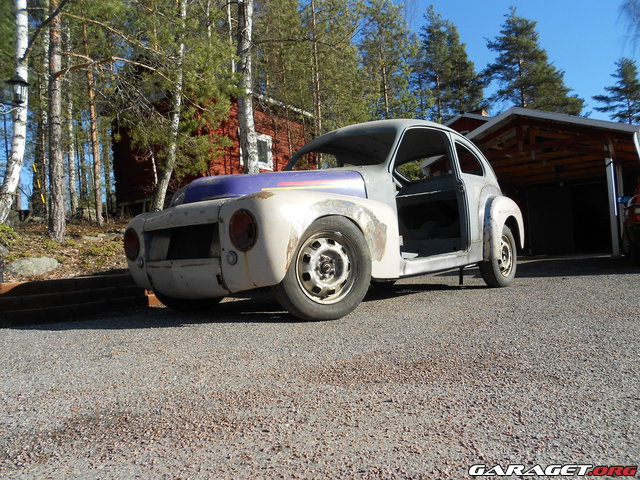

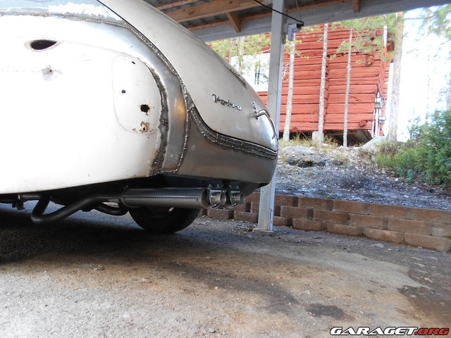

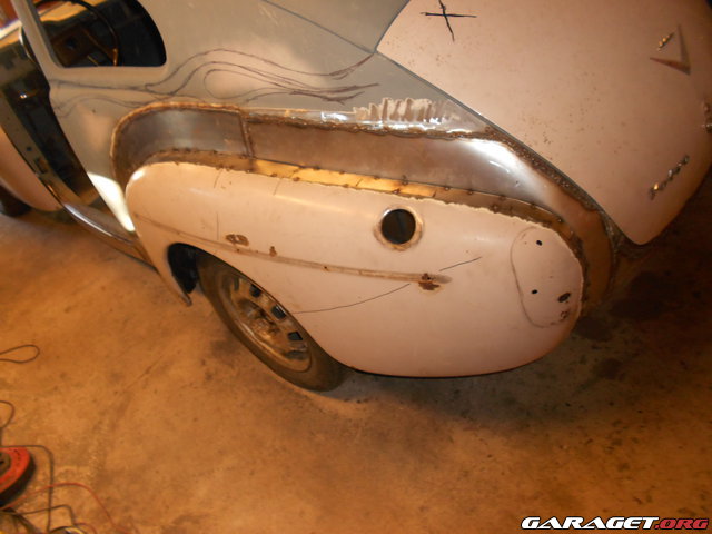

Ett stiligt par bakskärmarna breddades efter fälgarna big_smile
https://www1.garaget.org/gallery/images/164/163272/163272-8d6756ff3d910930e8d5473ffa6f9f11.jpg
Efteråt gjordes andra sidan också big_smile
https://www1.garaget.org/gallery/images/164/163272/163272-8423e91dfb5481992602c8f1f79f1748.jpg
https://www1.garaget.org/gallery/images/164/163272/163272-c54fb498f32b00d49bedabbd3d9bd161.jpg
https://www1.garaget.org/gallery/images/164/163272/163272-ee3a3a38201012289f2f4a4269c4bc5a.jpg

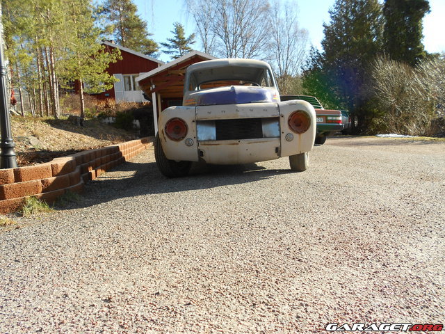

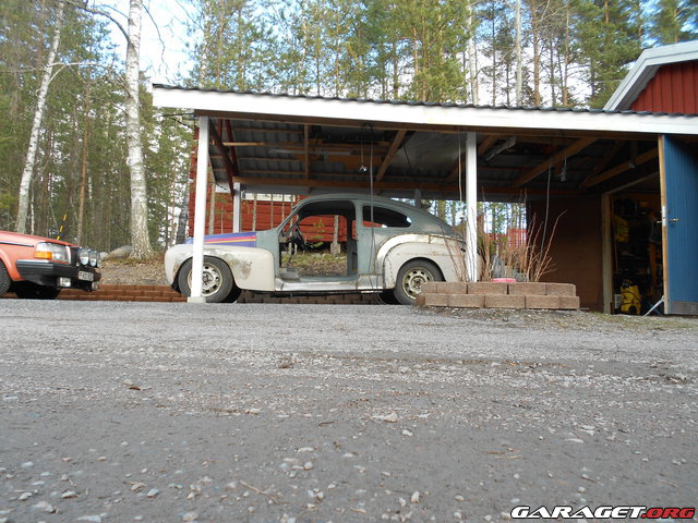

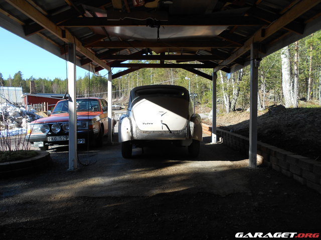

Haha ja den har sänkts bak efter detta groteskt hög jag vet.
https://www1.garaget.org/gallery/images/164/163272/163272-7ec74b5f0ebf6c4d95a38b791fe43319.jpg
https://www1.garaget.org/gallery/images/164/163272/163272-bb4a1b7cc32a6ff8f5e8a8efeb812ab2.jpg
https://www1.garaget.org/gallery/images/164/163272/163272-b86785af200155bd0b688d9dc25a20c1.jpg
https://www1.garaget.org/gallery/images/164/163272/163272-6e83bdeaa1d9ab28a23c2ec6c86774c5.jpg
https://www1.garaget.org/gallery/images/164/163272/163272-3d5a3d19f7c0457e5cb102b93e9d0c8e.jpg
https://www1.garaget.org/gallery/images/164/163272/163272-4d1627c4a82c82f38e3ab13887aebb88.jpg

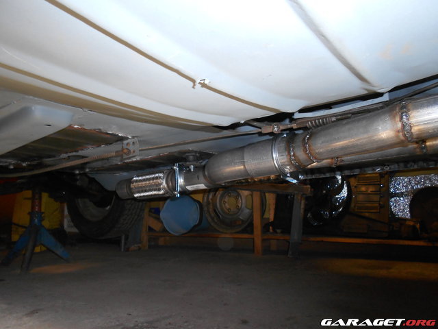

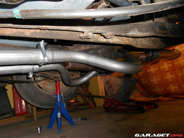

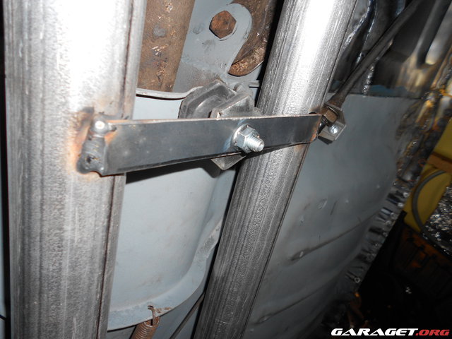

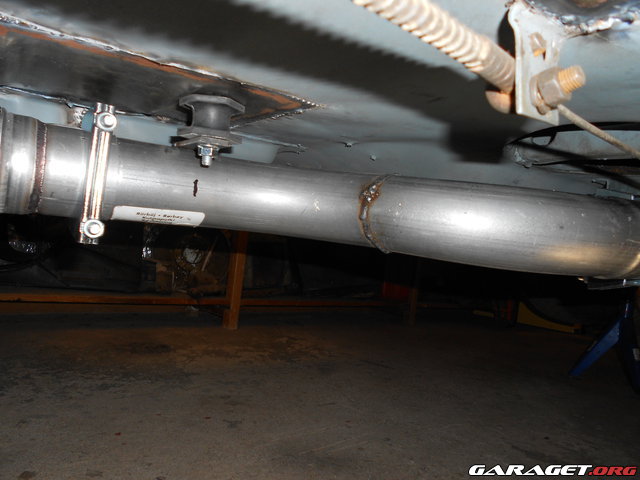

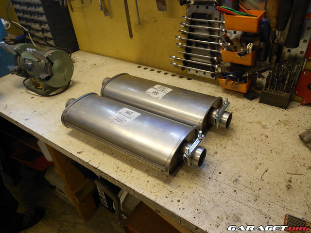

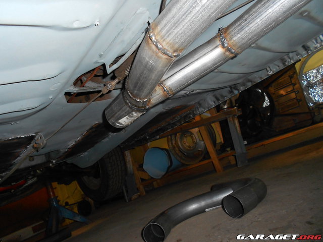

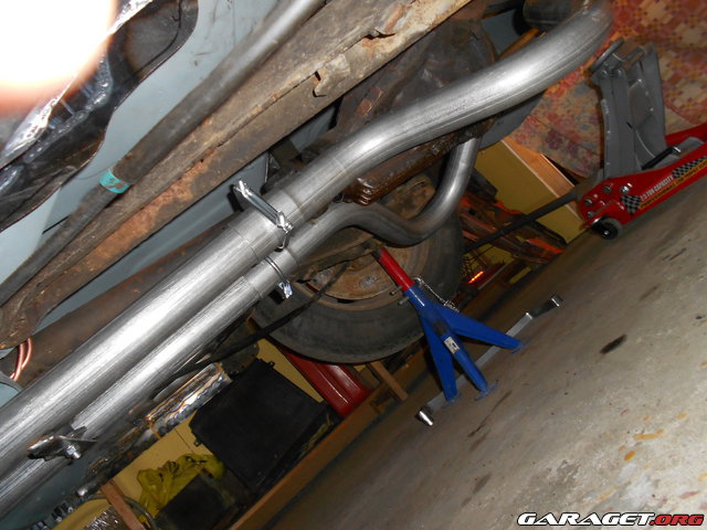

Avgassystem måste man ju ha ett nä två eller ja ni får se. wink
https://www1.garaget.org/gallery/images/164/163272/163272-955aae5447b31cce5cc78885c08edc1a.jpg
https://www1.garaget.org/gallery/images/164/163272/163272-904c92cb68cd97065945db1b1e916c55.jpg
https://www1.garaget.org/gallery/images/164/163272/163272-4948734f030dbc60ab25cc74484ffff7.jpg
https://www1.garaget.org/gallery/images/164/163272/163272-fb4974adcdb5717bedda64e1c3b9d25c.jpg
https://www1.garaget.org/gallery/images/164/163272/163272-83e23892e860f742b353917dabab7d5c.jpg
https://www1.garaget.org/gallery/images/164/163272/163272-5f6a9b7ee99c42d03c6ea0071b704577.jpg
https://www1.garaget.org/gallery/images/164/163272/163272-3800813dfbdaad8c2aa50436d861fe79.jpg
Upphängt med kuddar vart riktigt stadigt det börjar med 2,5tum och mynar ut till dubbla 2 tum hoppas på gött ljud.

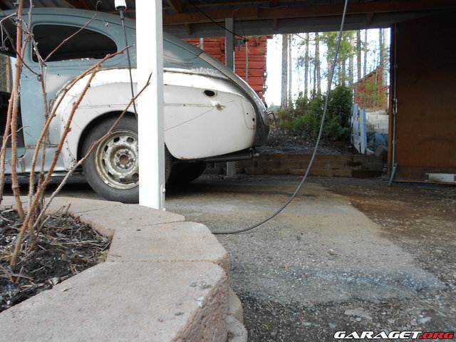

Ja SFRO då bygg besiktning två fästen skulle svetsas fast bättre tyckte han och sen att vi ska komma ihågg att klamra bromsrören med 200 mm mellanrum annars såg det bra ut big_smile

Ser bra ut! jävligt trevligt med dom där fälgarna och breddade skärmar, fyfan vad go den skulle bli om du fick ner den så nära backen som möjligt smile vad blir de för färg förresten?

Tackar tackar smile vi får se med däck på fälgarna sen hur det blir med höjden men lite lägre hade varigt trevligt wink

Fin fint!  Det var ju rätt lindriga anmärkningar från SFRO. Är bromsrören gjorda i koppar eller kopparnickel? Koppar är Ju lite mjukare...
10 171 Inlägg
27 april 2014
#217
Jo har ju inte ens klamrat brom rören pga av plats brist med motor och allt på plats vilket han förstog men han tyckte det kunde skrivas upp.  Fästena är inte hela världen är mellan bromsrör och slang fram bara bränna på lite bättre sen big_smile
Är Biltemas rör tror det är koppar mjuka fina rör är det perfekt vid koning av rören då hårdare rör ibland spricker.

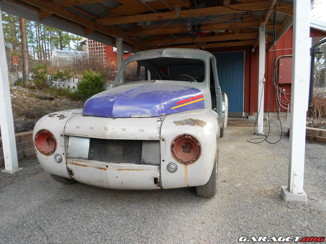

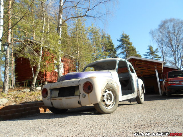

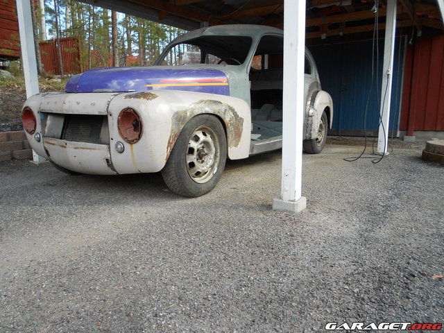

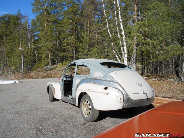

Bra jobbat men en fråga, var det från 1955/56 som positionsljusen dök upp i fronten ?
Min saknar sådant..... men det är ju en 54:a
Har lite spackel efter svetsjobb som är gjort därav ser det inge vidare ut, mina skärmar var inte i närheten så fina som dina ! Men vad gör det mina är orginal då kan man behålla dom .

Jadu har jag svårt att svara på vet inte själv faktisk.
Jadu hyfsade är mina skärmar men lite jobb krävde/kräver dom men tror dom är bytta en vända redan faktiskt.
