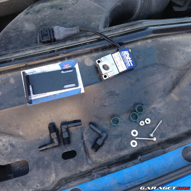

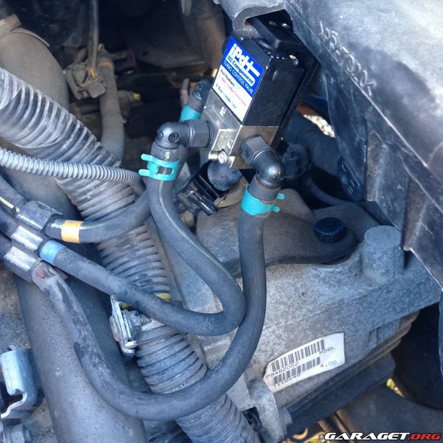

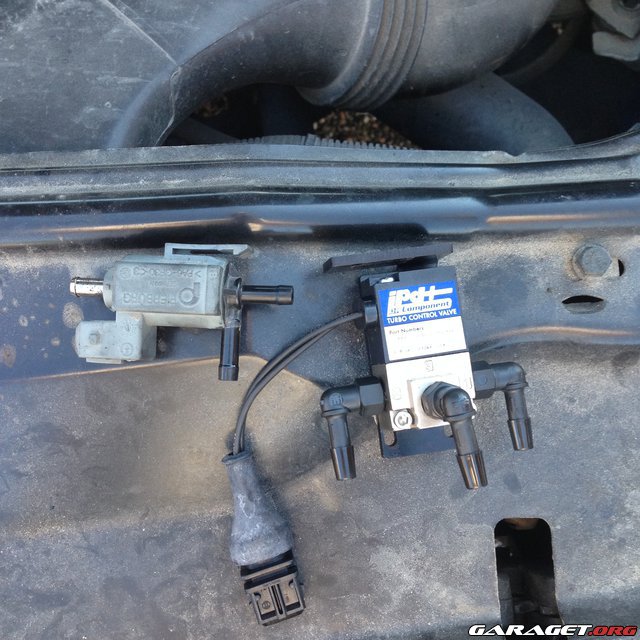

Började med att byta Tcv så lite bilder kommer på det smile
Såhär kommer den från början smile
https://www1.garaget.org/gallery/images/151/150218/150218-d1639999631e909542f62156fb0e8766.jpg
Ihopmonterad bredvid orginal tcvn smile
https://www1.garaget.org/gallery/images/151/150218/150218-578bb0fe21c33fdce791938b6bfe7c8d.jpg
Och till slut på plats!
https://www1.garaget.org/gallery/images/151/150218/150218-959783681c7cdf0458154e455d3a00c6.jpg

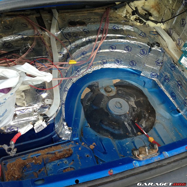

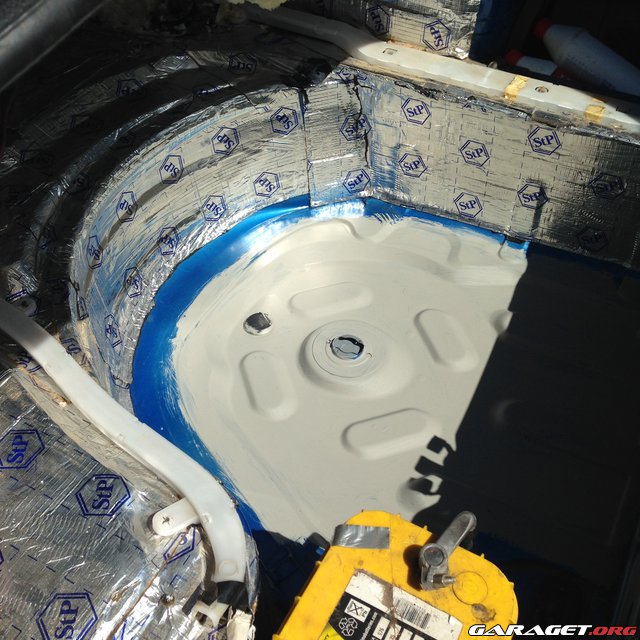

Sedan så lyfte jag bort golvet i skuffen (som ja byggde stödbenen på osv innan förra lådan) och upptäckte att det blivit fuktigt på ett ställe å eftersom man ja inte tog bort orginaldämpningen under så hade det lyckats komma in under dämpningen å suttit sig i orginal dämpningen, så blev att riva bort det och göra det riktigt smile
BTW att bygga in en låda i bagaget å sedan få ut den = mycke spån i hela bagaget! Så bygg in låda på egen risk! tongue
Hade redan tagit bort stp mattan innan ja tog bilden smile
https://www1.garaget.org/gallery/images/151/150218/150218-9e8503050a589512fb2828c5a57baca6.jpg
Rengjorde hela baljan och skrapade bort orginaldämpningen sedan på med lite rostskydd! smile
https://www1.garaget.org/gallery/images/151/150218/150218-f2d7603b68420b9ce36daa485918add8.jpg
Sedan i med ny dämpmatta smile
https://www1.garaget.org/gallery/images/151/150218/150218-5df933040d3213e4f9995250f4acf4ae.jpg

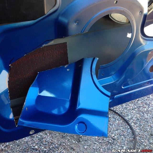

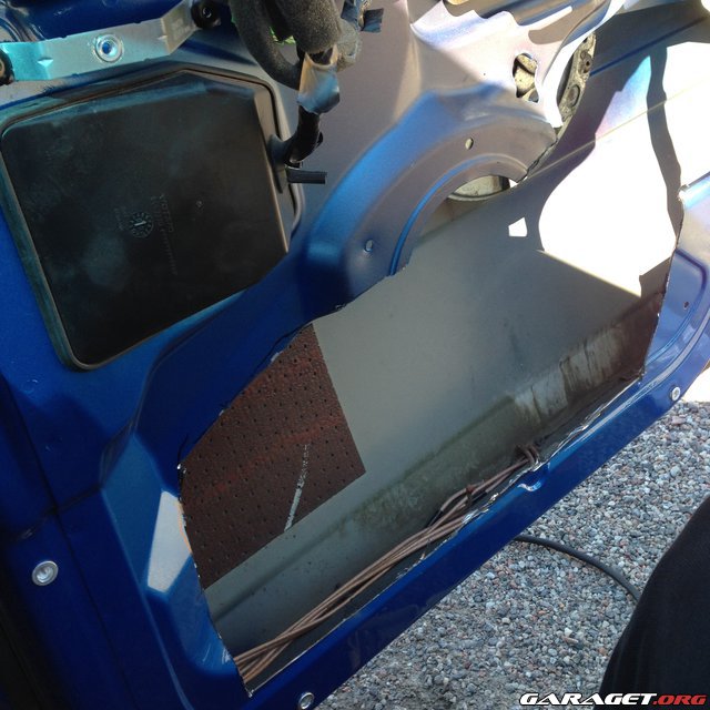

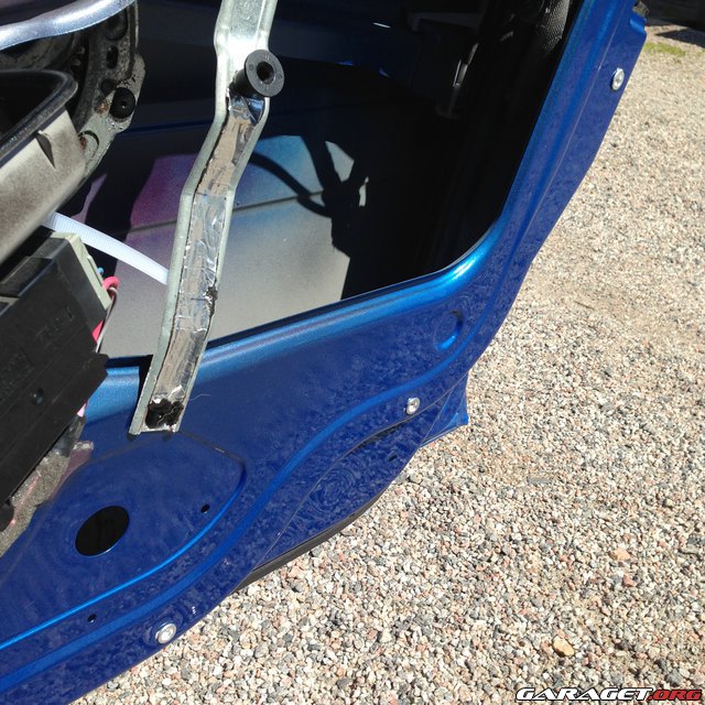

Sedan så va det dags att kapa upp den nylackade framdörren som dom bytte i vintras och sätta i popmuttrar! Låter bilderna tala för sig själv smile
https://www1.garaget.org/gallery/images/151/150218/150218-c984f538efcfdbd7d2e18f56da1b77d5.jpg
https://www1.garaget.org/gallery/images/151/150218/150218-cd07ddf5f0b01e6b93e0a384ffe7307f.jpg
https://www1.garaget.org/gallery/images/151/150218/150218-22bc43fb9ded29ebe1c6128ed793547a.jpg
Målade på rostskydd där ja kapa efteråt också smile

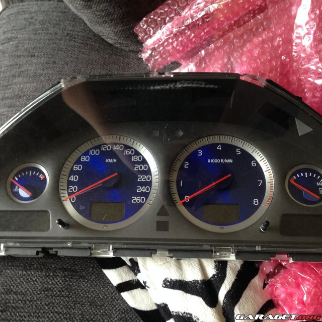

Liten snabb update då!

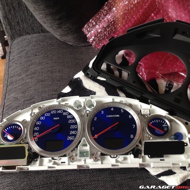

Fick ett av paketen idag! Innehållandes detta!
https://www1.garaget.org/gallery/images/151/150218/150218-fc58cc170d9d20925e9cab3a9f5ee545.jpg

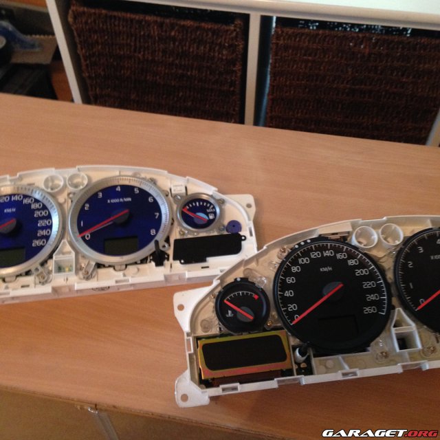

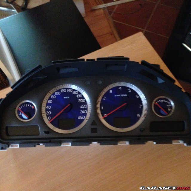

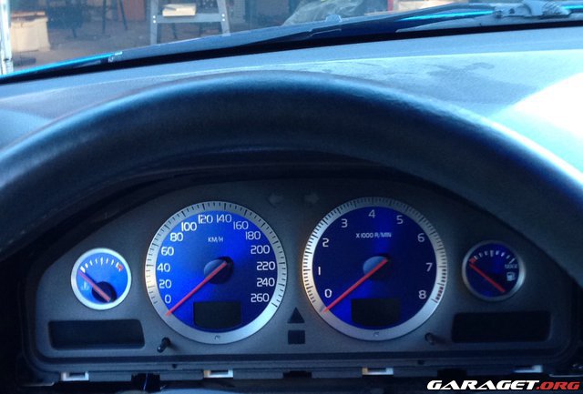

Eftersom man inte kan stoppa i mätarhuset direkt då det är annat dim osv så fick ja skruva ut mätarna smile
https://www1.garaget.org/gallery/images/151/150218/150218-f930c1e9f0bbcf194ed83abcdde54314.jpg
Här är R instrumentet bredvid orginal instrumentet innan skiftning smile
https://www1.garaget.org/gallery/images/151/150218/150218-92c65e7baa2fa510be9cd089199b0055.jpg
Och såhär blev slutresultatet!
https://www1.garaget.org/gallery/images/151/150218/150218-372b2dd8a36eddf101cc19aa920457f6.jpg
https://www1.garaget.org/gallery/images/151/150218/150218-a2fd86c91d8d709ced04652c59c14776.jpg
Beställt ledlampor som ska i sedan, bilder på det lysandes kommer då eftersom att det lyser sådär tråkigt gult just nu tongue
Allt för nu!
// Wermelin

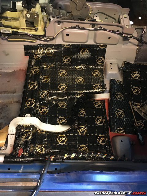

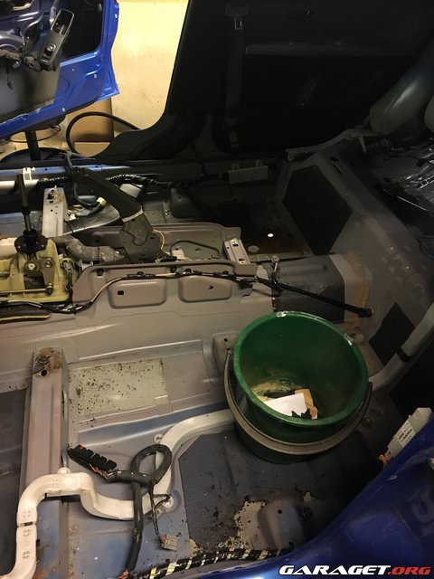

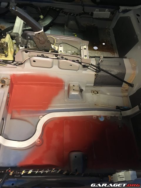

Sedan så har ja börjat rivit ur inredningen osv i s80in också, märkte då att volvo glömt kittat vid kaross skarven som går alldeles nedanför baksätet vid passagerar sidan, det har då resulterat i att det rostat runt och kommit in vatten där, detta måste då slipas ner å svetsas nytt vilket ja troligtvis kan göra snart smile
https://www1.garaget.org/gallery/images/151/150218/150218-cfd0751f60a0e1de8537737a5a5ae48c.jpg
Här hade ja rivit ur mattor, stolar och mittkonsolen tongue Efter det så började jag att skrapa asfaltsmattan som sitter orginal då ja ändå ska i med dämpmatta smile
https://www1.garaget.org/gallery/images/151/150218/150218-186d2606928d8508fc38c07d24434d26.jpg

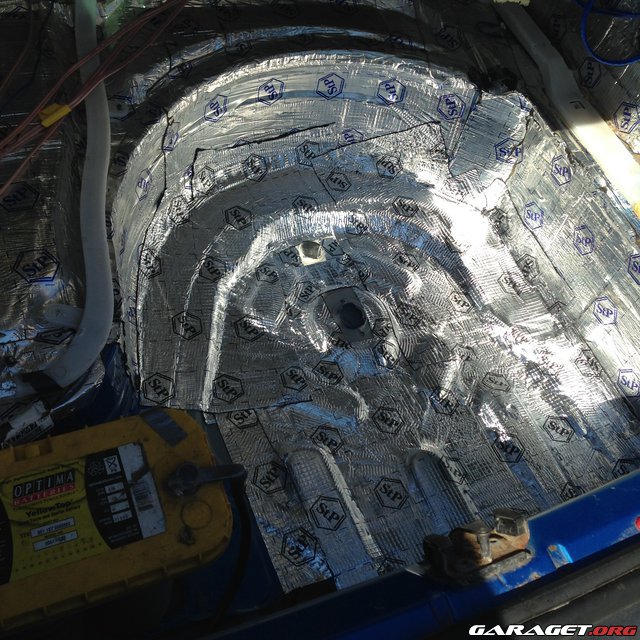

Efter att ha tagit bort asfaltsmattan så blev det att rostskydda, vet inte om det verkligen behövs egentligen men tyckte att det va lika bra då det blivit lite små repor efter allt skrapande smile
https://www1.garaget.org/gallery/images/151/150218/150218-1d3a9ba1f563cba3f28f1687cbe5c743.jpg
Och såhär ser de ut just nu, blir 2 lager på alla stora yter då ett halft ark täcker det ganska perfekt, så kör jag 1 lager på alla andra ställen i golvet smile
Just nu så kan ja inte dämpa längre bak då småhålen med pluggar i ska svetsas igen först då dom ändå bara drar till sig rost och självklart fixa rosten vid skarven bak smile
Så det som står på listan nu är väll i stortsätt att fortsätta dämpa framåt och att göra bilen flyttklar så man kan stoppa in den i nya garaget såfort som möjligt och att få gamla brukisen klar för försäljning smile
