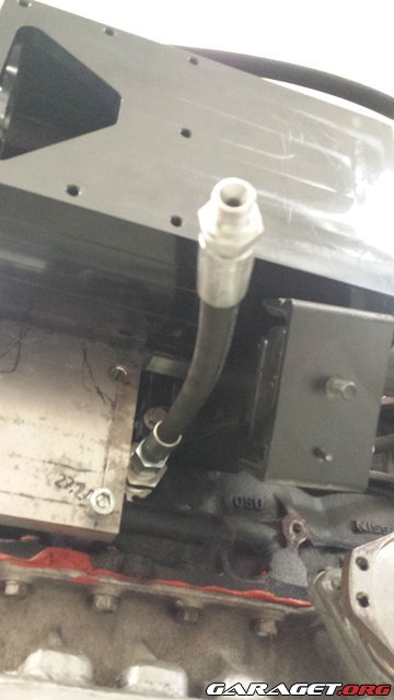

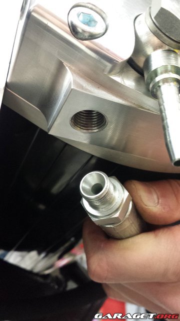

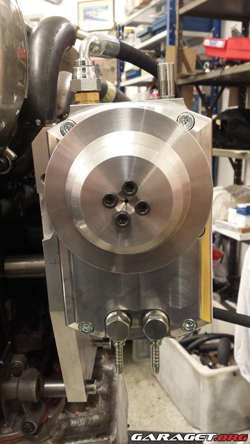

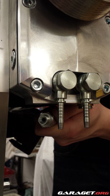

Fixat lite till idag så som testat slangar och nipplar på kompressorn och gjort klar insuget
satt dit nipplarna men behöver svarva ur en distans på 1 cm
https://www1.garaget.org/gallery/images/104/103844/103844-2d1a2e258859def9231247d6b155a70a.jpg
https://www1.garaget.org/gallery/images/104/103844/103844-701d2419a1a436429dc3e51a2443daee.jpg
Retur slangen
https://www1.garaget.org/gallery/images/104/103844/103844-98734b693d0d53fd550f7addcf7e7fe8.jpg
Behöver även en vinkel på 90 grader men swedoll var stängt idag hmm
https://www1.garaget.org/gallery/images/104/103844/103844-759804d3a02cc594ceb0511daf5bb23c.jpg

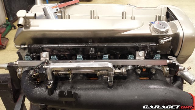

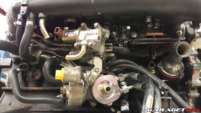

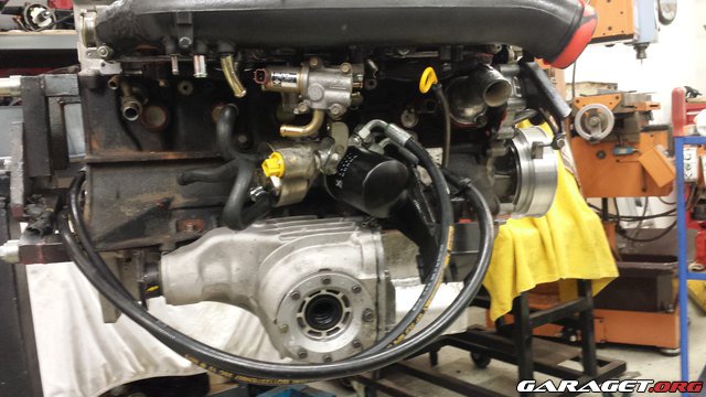

Började även göra klart alt på insuget
https://www1.garaget.org/gallery/images/104/103844/103844-6b86e03f0631e4d5df6f54ba5ba92a12.jpg
Så blev det för idag smile
https://www1.garaget.org/gallery/images/104/103844/103844-d69601a299726392123962caf7d25b30.jpg

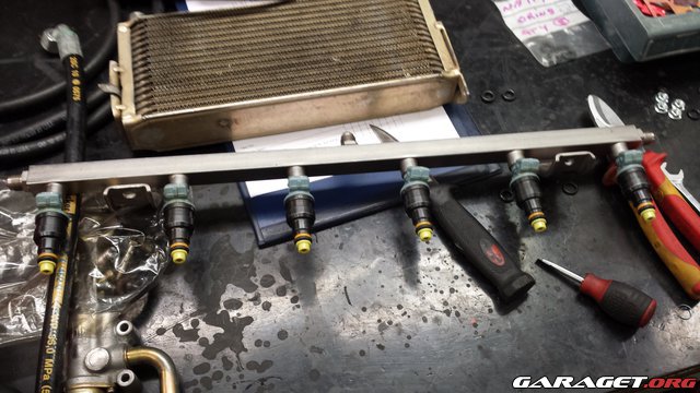

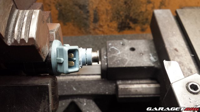

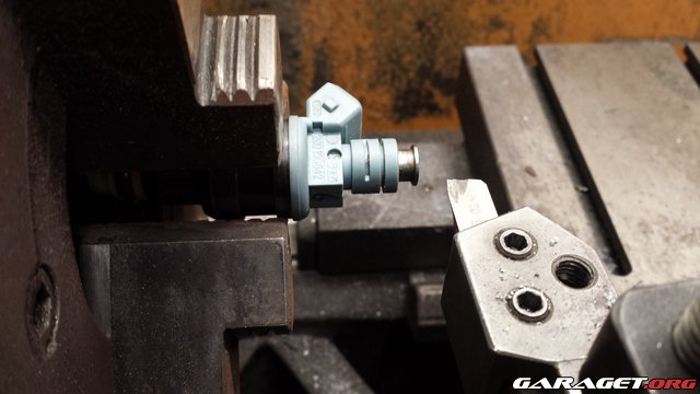

Stötte även på ett problem med fuel railen och spridaren då spridaren var 13mm och railen var 12 efter fräsningen och kunde inte fräsa ngt mer pga av för lite material
https://www1.garaget.org/gallery/images/104/103844/103844-f299065a178ec7934e4c8902ab2c269f.jpg
https://www1.garaget.org/gallery/images/104/103844/103844-deef6ece8f3f91208e5bb53b20f2f16f.jpg
Passar fint nu smile
https://www1.garaget.org/gallery/images/104/103844/103844-90321adb39558564504db3cad5d18d42.jpg
https://www1.garaget.org/gallery/images/104/103844/103844-729a6cb219ec0690229d12fd9320b56a.jpg

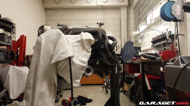

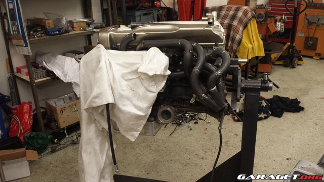

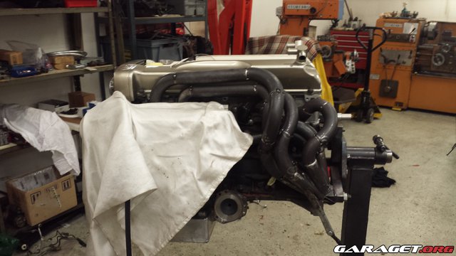

Så då var grenröret färdig för att helstekas ac CEmotor i tyresö smile
