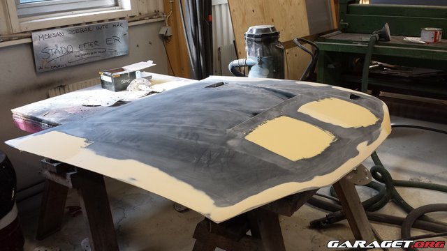

Min lilla plåt slagare fick fixa till alla små saker på huven
https://www1.garaget.org/gallery/images/104/103844/103844-2ef1f824ee8bd9f28125ffca15ec7636.jpg
https://www1.garaget.org/gallery/images/104/103844/103844-96855c46abc43412549f3da3126c6683.jpg

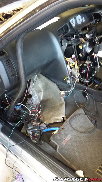

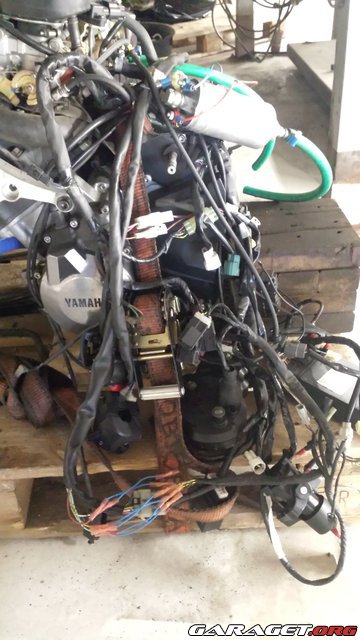

och medans han gjorde detta så drog jag ur hela el systemet var drygt 100 meter kabel som inte gick till ngt tongue
https://www1.garaget.org/gallery/images/104/103844/103844-5b3c4c56f4e90829e1675eb7e3363f76.jpg

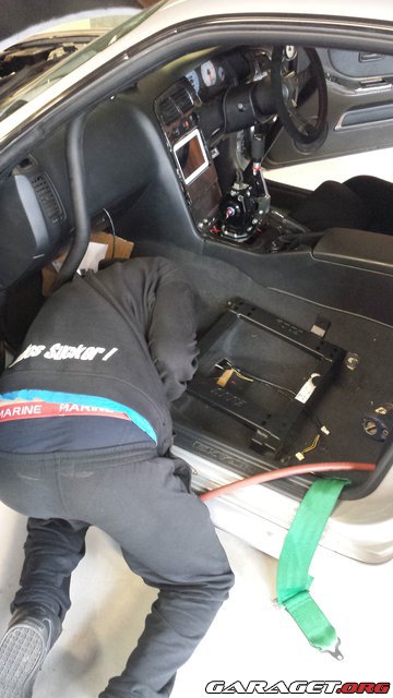

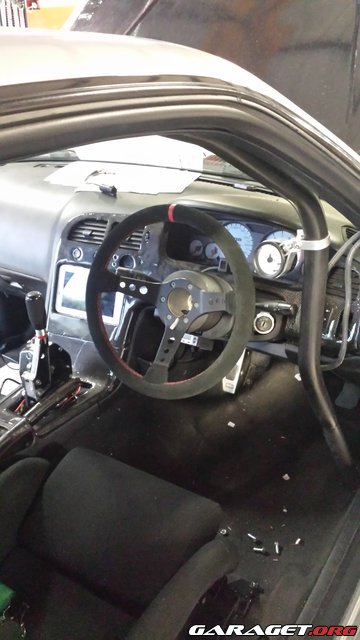

sen fick fredde hjälpa till att sänka stolarna då man är 1.94 tongue
https://www1.garaget.org/gallery/images/104/103844/103844-8ca74a9081074efb2024f4f7b11fedd7.jpg
https://www1.garaget.org/gallery/images/104/103844/103844-1da8ad36b22eed4e220ee411fbc57243.jpg
https://www1.garaget.org/gallery/images/104/103844/103844-a1d66df0bcf208d5e0e1ff94685bc53a.jpg

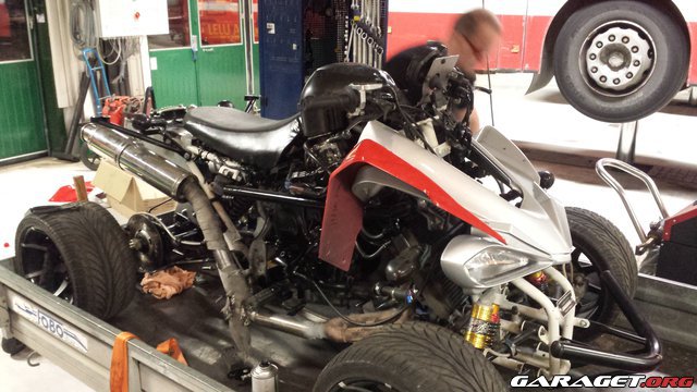

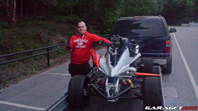

Plåt slagaren (kricke) ville även bygga klart sin 4 wheeler så han införskaffade sig en R6 motor
https://www1.garaget.org/gallery/images/104/103844/103844-00b5675b49f7a1b4374c59d2d4f04aca.jpg
och här har ni en färdig bild på bygget
https://www1.garaget.org/gallery/images/104/103844/103844-450edcf6d68c589301f0033bd04dce29.jpg

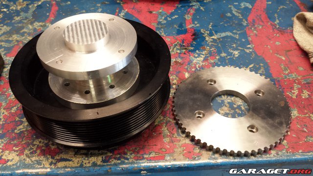

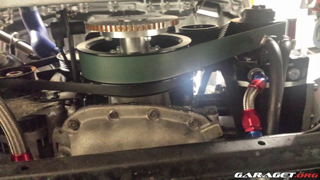

Då org givaren till triggern inte funkade så bestämde jag mig med att dra en helt ny härva. Tur att man har hjälp samma personer ibland wink !
https://www1.garaget.org/gallery/images/104/103844/103844-02da078c6828653ada00382ce88dca59.jpg

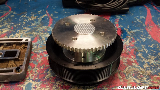

fick även beställa en alu stav och svarva ner samt så hjälpte svågern till att CNC fräsa hålen för trigger skivan
https://www1.garaget.org/gallery/images/104/103844/103844-1c2254282df26d65bd41d4a15057e2be.jpg
https://www1.garaget.org/gallery/images/104/103844/103844-e0867a113d143a4f8610e37bf48a4000.jpg
https://www1.garaget.org/gallery/images/104/103844/103844-ac04193ef2a6f1093d9d00bc42d3323a.jpg

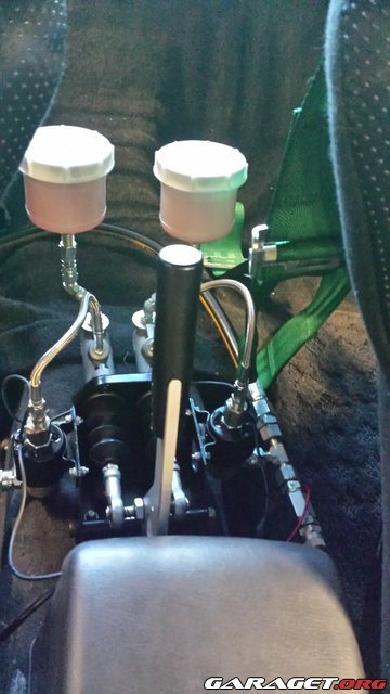

Gjorde även klart låsningen för att kunna köra AWD och full diff broms. Men detta funkade inte då båda linelock ventilerna kärva ihopp så bytte till 2 balofixer. Men sedan så gav båda broms cylindrarna av så bytta till 2 st griffen cylindrar men även dessa fastnar i botten, tror att det kan vara DEX 3 jag kör som sväller upp packningarna i cylindrarna så dom fastnar i botten NÅGRA TIPS skulle uppskattas !!!!
https://www1.garaget.org/gallery/images/104/103844/103844-e66a2dab6054736c0584eefb212463e9.jpg

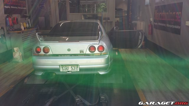

sen bar det ner till jönköping för att mappa men lyckades ej då insugs packningen gav upp sad !
https://www1.garaget.org/gallery/images/104/103844/103844-c98722df3509444cd9bc31c5173147c6.jpg
https://www1.garaget.org/gallery/images/104/103844/103844-8c99f8b8ea539b3b33037736e57135d6.jpg
