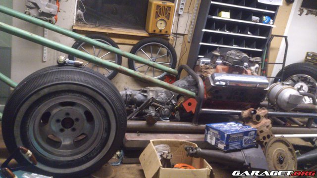

https://www1.garaget.org/gallery/images/114/113714/113714-22bc6248f9c6095bd390ce3bb8b52149.jpg
Jag skrattade för mig själv när jag läste på bakdäcken, där står "low profile"! Undra hur höga vanliga är då? ;-)

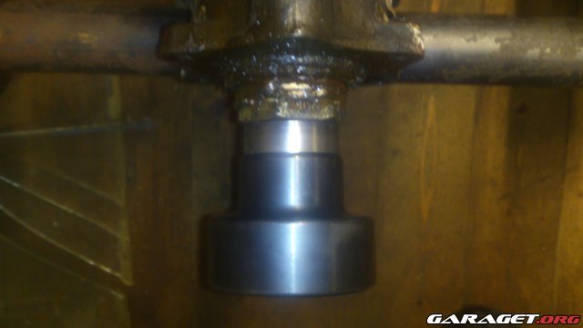

https://www1.garaget.org/gallery/images/114/113714/113714-2935e9c5827cc48bc69797a7f16558c0.jpg

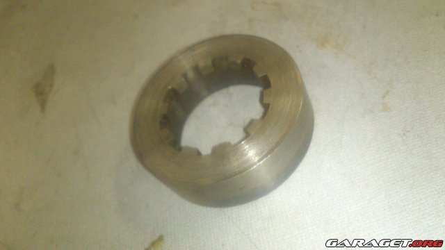

En distans mellan coupler o bakaxelmutter är tillverkad nu, med splines så den inte kan snurra fritt.. Tur det finns svarv på jobb

#246
Roligt kunna göra sådant själv cool

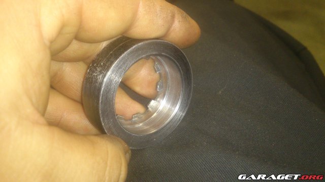

https://www1.garaget.org/gallery/images/114/113714/113714-f91a65a327e7d40fa26be6762b288634.jpg
Efter lite måttande o mätande igår kväll, så fick det bli ytterligare justering, och nu fick jag svarvat invändigt 1,5mm, och några hundradelar på splines:-)

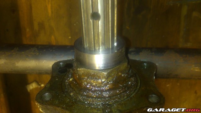

https://www1.garaget.org/gallery/images/114/113714/113714-1933ae2b124af30ef56db11cb0c02089.jpg
Sitter perfekt på bakaxeln! Nu väntar jag bara på hitta en packbox...
till 50mm axel

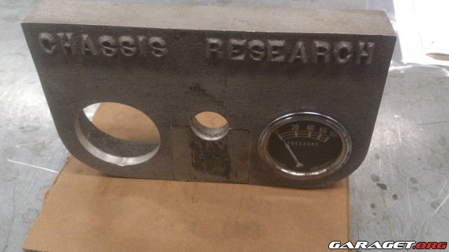

https://www1.garaget.org/gallery/images/114/113714/113714-fdfdb5453ae0fa55a175acaf09a1600c.jpg
Vad tycks om instrumentpanelen?  :-)

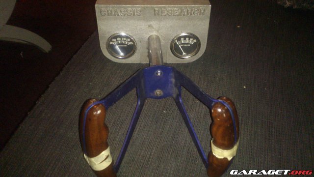

https://www1.garaget.org/gallery/images/114/113714/113714-21235bcb5efd64e9aa3d39a565961f04.jpg
Sånt här nånting :-)
notera att panel ska poleras och ratten ska slipas o poleras den med.
inget lila kvar, bara polerat ;-)

#255
Fan va ball! Tänk att hålla i den ratten i 200 blås med testiklarna stadigt pacerade på bakaxeln.
Har man inte puls då........
