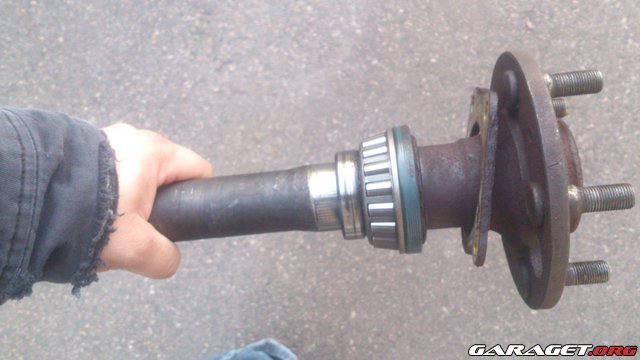

https://www1.garaget.org/gallery/images/114/113714/113714-3aca606db52797ca76e64373ddad151f.jpg
Och här har vi drivaxlarna till min gammel axel!  :-)
Dom ska måttas, fimpas och göras nya splines på...
Nu saknas spolen och lagerlägena, sen har vi en stöddig pjäs!

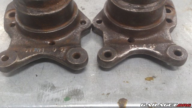

https://www1.garaget.org/gallery/images/114/113714/113714-ca9955e1b6758862c702bb6b84300a03.jpg
En ruskigt dålig bild, men här har vi korrekta lagerlägen, som jag då ska fimpa av och sedan montera på min gammel axel.
denna konventeringen gör att jag får axlar som håller, och skulle dom inte göra det, så sticker iallafall inte hela hjulet iväg ;-)
Plus att jag kan få på vettiga bromsar :-)

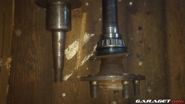

https://www1.garaget.org/gallery/images/114/113714/113714-c4c1555f6b731fdbccf1bb80ebe0bcd3.jpg
En referensbild på axeländarna..
Till vänster är gammelFords koniska drivaxelände
till höger har vi stöddig Volvo drivaxel som blir tokstark när denne är neekortad och större splines diameter.
För övrigt, så håller jag på o kapa av lagerändarna, som sedan ska svarvas och svetsas :-)

Att korta en Volvo drivaxel t.ex. har en del nackdelar. När axeln tillverkas så press-rullar man splinesen ungefär på samma sätt som man gör gängor på en bult. Det gör bl.a. att stålet blir starkare. Efter det så induktionshärdas axeln för att få en hård slitstark yta på en något mjukare stålkärna. Detta gör att axeln kan vrida sig en liten bit och sedan återgå till sin ursprungliga form.
Det normala tillvägagångs sättet att korta en drivaxel t.ex. Volvo axeln är att den kapas av där ytterdiametern är större än den ytterdiametern som dom nya splinsen ska ha. Efter det så bearbetar man axeln till rätt diameter, sedan slipar man fram dom nya splinesen. Denna bearbetning gör att man i de flesta fallen tar bort hela det induktionshärdade ytskiktet och man får en drivaxel som är svagare än originalet. Detta är en metod som jag anser olämplig på alla sorters bakaxlar för Dragracingbruk.
Tittar man sedan i SBFs tekniska reglemente så är det krav på dragracinggodkända drivaxlar om man ska åka spole, samt om bilen är snabbare än 11.00 sekunder på strippen
Det finns även en del andra nackdelar med att använda Volvo drivaxeln. Den har en väldigt liten diameter på bultcirkeln 4,25 tum. Här är större diameter alltid bättre/starkare.
En annan aspekt är hjullagret. Ett enkelt koniskt rullager är inte optimalt för Dragracing bruk. När man kliver iväg av startlinjen utsätts hjullagret för påfrestningar som aldrig uppstår i den normala bilen.
Eftersom lagret är koniskt så vill det trycka drivaxeln utåt i startögonblicket, när plåten som håller lagret på plats flexar så försvinner stödet för lagret i bakkant av lagerbanan och drivaxeln vill flexa i ytteränden.
Normalt använder man sig av speciella kullager, som hjullager på dragracingbilar för att slippa detta problem.
Jag tycker att du borde satsa på riktiga eftermarknads drivaxlar avsedda för Dragracing för säkerhets skull.
Nu blev det mycket text, men jag tänkte att det kan vara bra för dom andra som läser i tråden att känna till detta om dom tänker bygga något själva.

Här har vi nu lagerändarna! Angående drivaxelkortning, helt rätt, dom kommer inte bli godkända för tävlingsbruk, enligt nyare stadgar. Men isåfall kan jag inte köra det chassiet iheller.
men jag har kontakt med par snubbar som har byggt om dessa i mängder, och har inte haft problem med splinesskörhet.
Men jag ska då hålla med om att typ MW axlar är bättre.
Jag kommer inte köra med transbrake iheller, bara mot turbin :-)

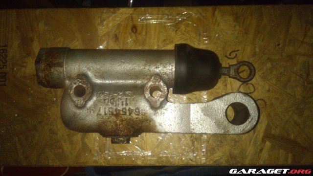

https://www1.garaget.org/gallery/images/114/113714/113714-97997281041debc2fac7f8f54b30b3b4.jpg
Bilden hamnade uppochner av nån anledning....?
men oavsett, jag hittade ultimata huvudbromscylindern till mitt bygge :-)
där jag kan sätta bromsspaken direkt på cylindern,  och plus i kanten är att den är stenrätt i årsmodell

Ja den broms cylindern såg ej ut att vara av nyare snitt smile
Det är chevy 54(?)-59 truck, perfekt till ändamålet :-)

Ja den cylindern känner man igen wink Och SNORBILLIGT fick han den också haha tongue
Suttit på en 56:a för övrigt smile
