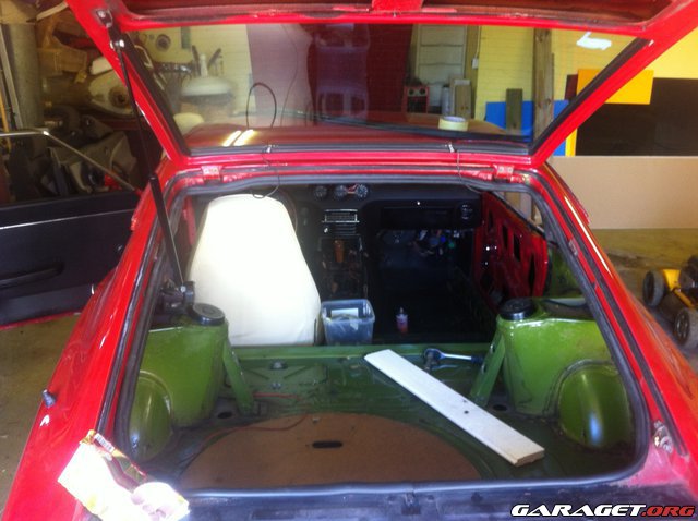

https://www1.garaget.org/gallery/images/194/193405/193405-395ee96824092a050e6bc4cd40db2b8d.jpg
Ja då var det äntligen dags för lite bilder smile Här är den i hela sin härlighet. detta är när jag precis kom hem med den från sthlm. det första jag gjorde var att ta bort täckglas som sitter över lyktan. vissa tycker det är snyggt, vissa inte smile Ekerfälgarna är jäkligt snygga men inte på den här bilen tyvärr. därför ligger dom ute till försäljning om någon är intresserad.

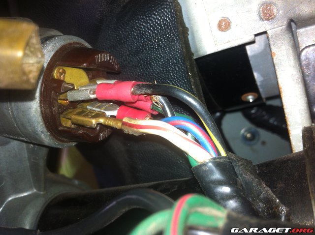

Då jag är historiskt värdelös på allt vad el är så är det uppmärkning som gäller, även fast kopplingarna är väldigt tydliga vad dom går till tongue

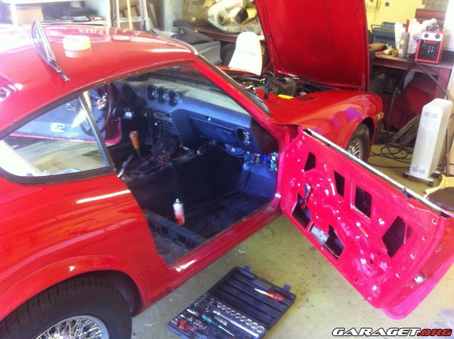

gäller att ta minnesbilder också. kan ge sig fan på att när man väl ska ihop med allt så är det ett blankt papper man försöker minnas smile

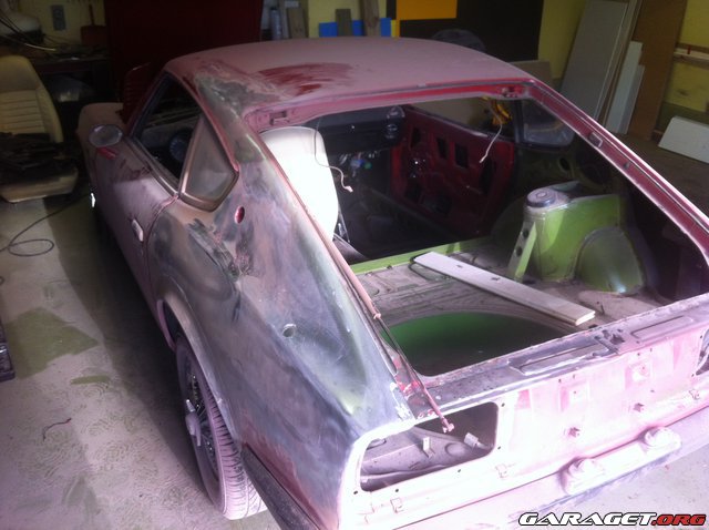

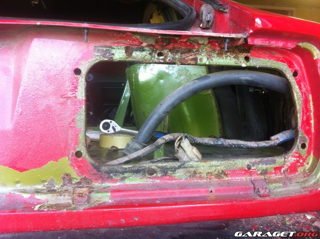

börjat att slipa lite smått för att kolla underlaget. Mycket riktigt så stämde mina misstankar om måååånga lager lack och spackel! det kommer ta några dagar att få den plåtren men det är det värd då jag kan bygga upp allt på nytt.
https://www1.garaget.org/gallery/images/194/193405/193405-a8649c75e8bb5f200c275e1e0044e880.jpg
https://www1.garaget.org/gallery/images/194/193405/193405-3f0812d980d11a3696b69a2809a856a7.jpg

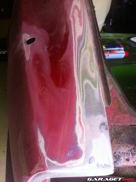

vet inte vem som lagat detta men det är kasst! Vem lappar en bakskärm? i det här fallet skulle jag bytt hela skärmen för att slippa dem massiva mängder spackel som gick åt för att täcka svetsningen.. och svetsen är ju en historia för sig också hmm men men.. jag hade inte väntat mig något annat heller. har jag tur så ligger svetsen ganska precis där jag ändå måste kapa upp för skärmbreddarna så det kan ju lösa sig smidigt ändå!

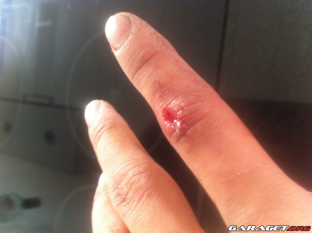

slipskivan visste var den tog ja tongue ser inte stort ut, men böjer man fingret så tittar benet fram :S
https://www1.garaget.org/gallery/images/194/193405/193405-29aba61e8d02ffe3e525b6d3efa2cf58.jpg
Eftersom jag lyckades sätta slipen i fingret så får det vara allt för idag. Är väldigt nöjd med dagen då jag hunnit märka upp det mesta i elväg inne i kupén. börjat slipa bilen plåtren. kommit fram till att jag måste ha en ny baklucka då den/dom som monterade vingen hade sönder bakluckan för all framtid i processen.. surt men det är sånt man får ta. ett annat beslut jag tagit angående lack/blästring är att jag antagligen inte kommer blästra bilen då rosten inte alls är så farlig och närvarande. det som finns kan man ta med verktyg, och det kommer spara tid och pengar. sen till lacken då, tanken från början var att strippa allt invändigt för att lacka ordentligt. men eftersom bara skuffen kommer att vara blottad så kommer jag bara att göra allt bakom stolarna, resten kommer att täckas av inredningen.
