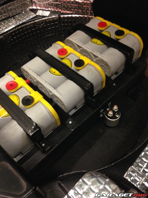

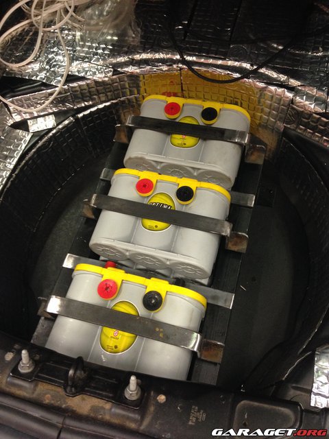

har hunnit göra lite grejjer även om det inte går speciellt fort just nu.. men går framåt iaf big_smile

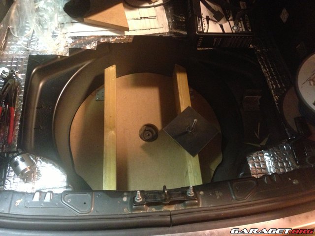

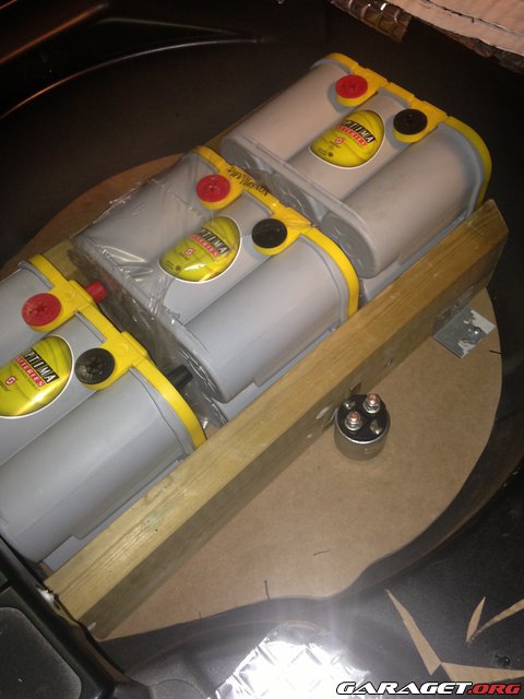

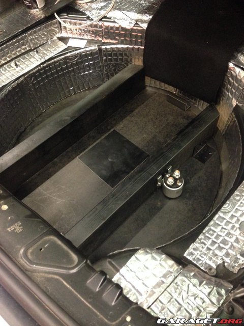

har gjort batteriplatta och svetsat en bult på en plåt för att kunna bulta genom golvet och hålla fast träplattan.https://www1.garaget.org/gallery/images/166/165098/165098-29f1422334a6a7f36b9c8388f14c4b27.jpg
passat in batterierna och kollat så det verkligen rymms
https://www1.garaget.org/gallery/images/166/165098/165098-6c79aa76e763d4d0d09b466014a135a3.jpg

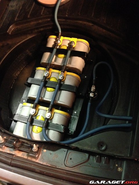

svetsat ihop byglar och kapat till plattor som ska hålla isär batterierna.
https://www1.garaget.org/gallery/images/166/165098/165098-d2666d7e38badc630b9a4e03f4082478.jpg
lackat/målat plattan till batterierna och plattan som går genom golvet.
https://www1.garaget.org/gallery/images/166/165098/165098-201d61982c992c1286c3246e893e1c7a.jpg
lackat byglarna och klätt insidan med filt för att det inte ska nötas på batterierna..
https://www1.garaget.org/gallery/images/166/165098/165098-a0d660357ed0204b32d3774f669a9a8e.jpg

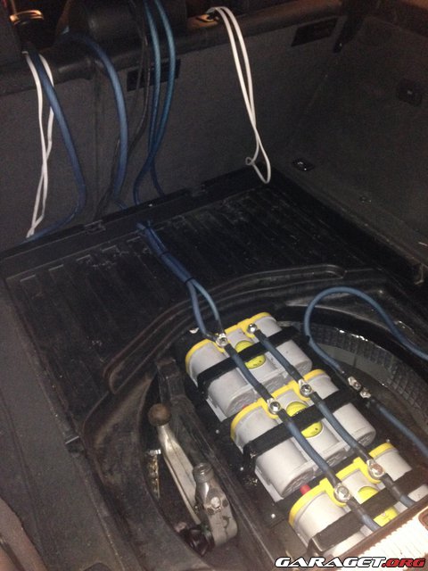

har även tagit mig tid att dra nästan alla kablar som ska mellan batterierna och dragit på krympslang..
https://www1.garaget.org/gallery/images/166/165098/165098-2c4527ce4a443147189db183199371df.jpg

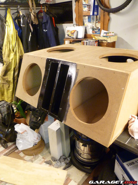

har gjort ett litet ryck idag  smile

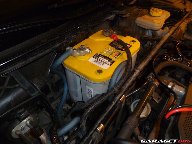

har bytt ut jorden till startbatteriet
https://www1.garaget.org/gallery/images/166/165098/165098-ed5664838acbddc88e0a32d46f5925bf.jpg

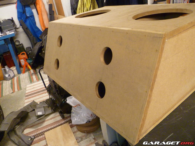

har även grundmålat basporten..
https://www1.garaget.org/gallery/images/166/165098/165098-efe6052fb9a6694064a0370d666cea96.jpg

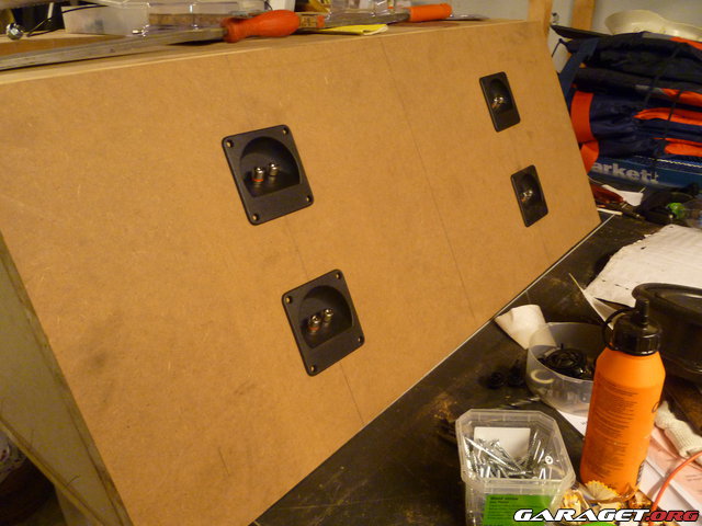

gått lös lite med hålsågen och gjort 4 st hål till högtalarterminalerna och provmonterat.
https://www1.garaget.org/gallery/images/166/165098/165098-812da12b753d296e1070fb3ac5c7bd2c.jpg
det som fattas på lådan just nu är att
skruva/limma bakstycket
måla porten svart
klä in med svart läderimmitation
sätta en avrundad list runt porten
för ett tag sen så fick jag även hem 5m svart läderimitation som jag ska använda till att klä lådan och kanske göra några snygga dekorplattor runt baslådan som kan gömma belysning osv som kommer att monteras runt lådan smile

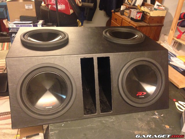

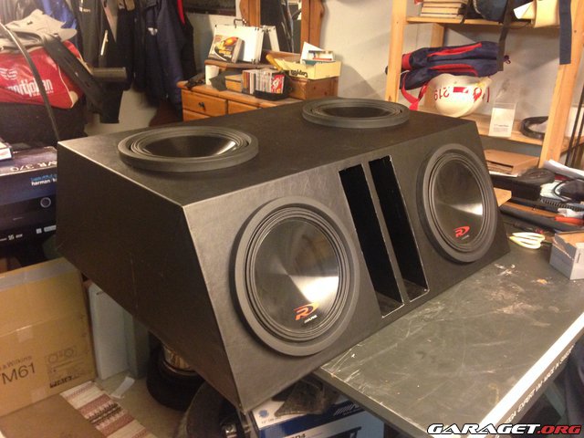

har äntligen gjort ett litet ryck nu efter vi hållt på och flyttat fram och tillbaks ett tag....

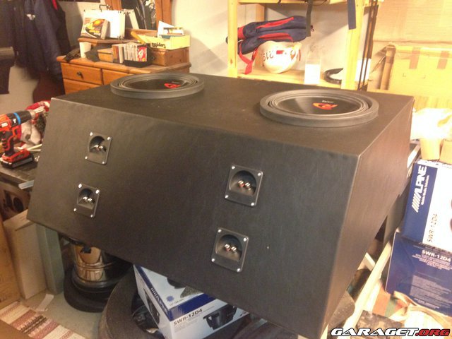

men har lyckats göra klart lådan.. så nu fattas bara inkoppling, slutstegsrack och styrpanel för led/strobe och batteriskiljereläet.
https://www1.garaget.org/gallery/images/166/165098/165098-47b09e59956d037a13c312325a795baf.jpg
https://www1.garaget.org/gallery/images/166/165098/165098-93fa94761f768744c6c4571b93717ed6.jpg
https://www1.garaget.org/gallery/images/166/165098/165098-cce27b06cf808f54d9e9a9e261340aa0.jpg
https://www1.garaget.org/gallery/images/166/165098/165098-ce27dfceaf54d13baf6b27f9544ac05b.jpg
måste även tillverka en dekorlist runt basportarna..

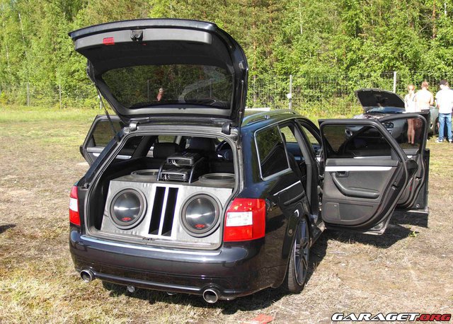

21 juni 2014
har vart lite lugnt här ett tag men har ändå panikbyggt en ny ställning till slutstegen och gjort lister till basporten.
fick för mig 2 dagar innan bilutställningen att jag skulle dit så då blev det bråttom! big_smile
eftersom att jag i paniken glömde att ta bilder under bygget så kommer det en bild på resultatet nu.
https://www1.garaget.org/gallery/images/166/165098/165098-758021079eb5b14ce2b8ed117f1b8213.jpg
bilen drog till sig en hel del uppmärksamhet iaf big_smile ( hörs på rätt bra avstånd även på låg volym big_smile )
