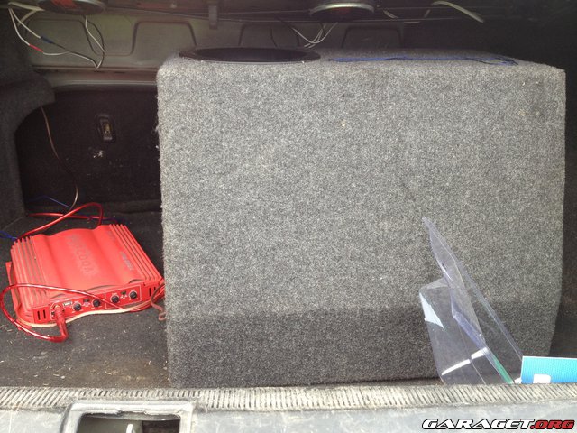

Tjenare!
Har en Toyota Carina sedan, som jag installerat en baslåda i, men vissa folk säger att jag skall ha den så den pekar utåt så man ser membranet men andra säger att den skall stå så membranet pekar mot ryggstödet och lådan utåt..
Vore schyst om man kunde få det rätta svaret? smile
MVH Starcrew
Så här har jag nu, borde jag ha så?

Går man enligt det som rekommenderas i pdfen så ska den stå riktad med själva högtalaren mot ryggstödet i en sedan.

har du en "skidlucka" skulle jag ställa basen mot ryggstödet och sen täta runt, men du verkar ju ha basen på ena sidan och porten på andra? isf skulle jag bygga ny låda för det där spelar nog inte kanon hur man än gör wink men för att göra det bästa av situationen skulle jag göra som jag skrev först! täta runt lådan så allt tryck hamnar i ryggen och inte studsar runt i bagaget smile

jag har sådär i min 9-5a i bakluckan lite längre in. sen kan ja rekommendera den dubbelhäftande kardborretejpen på biltema, sitter som satan, både slutsteget och min jbl 12a smile

Då vet jag smile jo jag skall fixa in den lite och försöka täta, något tips på hur man tätar runt om den?
Eller ska jag bara ställa basen mot sätet? roll

jag har ställt mitt slutsteg och baslådan en bit in bara bredvid varann, riktad åt samma håll som du har. å de dunkar på nå förjävla bra, så skjut in dom lite mot baksidan av baksätesväggen å fäst fast dom, sen kör i vind

Bästa sättet är att prova lite olika placeringar på baslådan och sedan ställa den där man tycker att den spelar bäst. Jag spelar min bas genom skidluckan men spelar högre med elementet vänt in i skuffen. Men det spelar snyggare och renare när ja spelar in i kupen.

Har för mig att du ska ställa basen så den spelar in i hörnet mot baklyset på förarsidan om du vill att det ska bli högst på passagerarsidan på rutan (db-drag), om du vill att det ska spela högst på förarsidan så ställ den då så den spelar in i hörnet mot baklyset på passagerarsidan. Självklart måste du ha skidluckan öppen! wink

Detta är metoden i en sedankaross: http://www.garaget.org/forum/viewtopic.php?id=215379 smile

Tänk på att du inte bara enkelt kan testa genom att ställa in lådan om du ska göra korrekt, läs mitt inlägg noga så du förstår fallgroparna. wink

Tänk på att låt bäst inte är samma sak som låta mest.
Låter det högre med samma inställning så är det troligtvis en resonans som skapas o du tror att basen låter mera.
Men det är ju en resonans som peakar vid någon frekvens o förstör basåtergivningen.

Bara att du testar dig fram. Jag började med basarna in mot kupén i min S60, och det lät fint! Vände sedan på allt, och hade basarna ut mot skuffen. Då spelade det högre, men inte lika fint smile Men bäst är ju som sagt att ha basarna in mot kupén, och täta lådan bakåt, så ALLT kommer in i kupén smile
