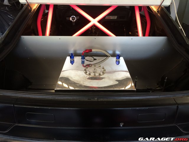

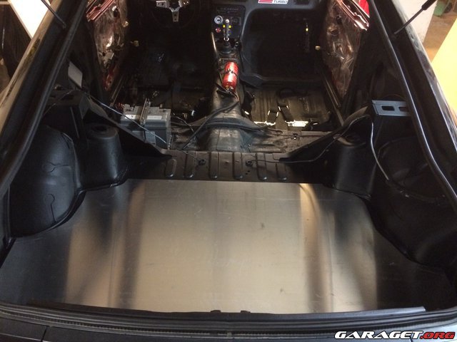

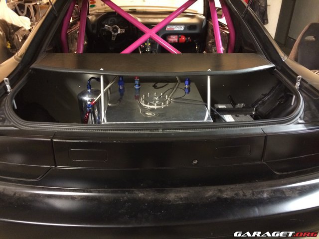

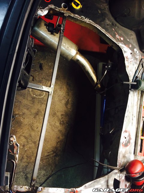

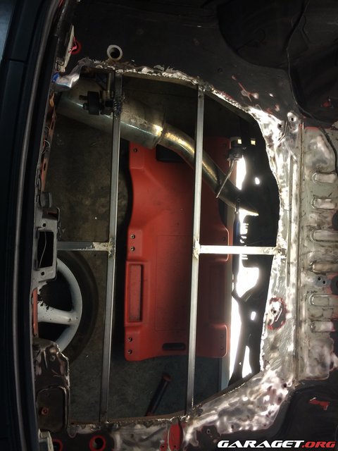

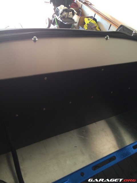

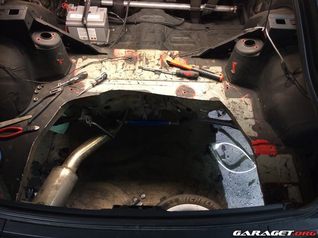

Bilder på bagageutrymmet efter att gamla tanken och bränslesystemet tagits bort för att ge plats åt det nya.
https://www1.garaget.org/gallery/images/72/71402/71402-c34998b0c7536c65f6344d16231d9ad1.jpg
https://www1.garaget.org/gallery/images/72/71402/71402-172fe4ea3ddd93e1f61ec693c35b4c12.jpg
https://www1.garaget.org/gallery/images/72/71402/71402-a2ca0fd8338573d91ffc2cc88019749f.jpg
https://www1.garaget.org/gallery/images/72/71402/71402-90c10552e7bca00a9223312631139771.jpg
https://www1.garaget.org/gallery/images/72/71402/71402-e4ab97b5b66b94b95cd97aadd2ba1207.jpg

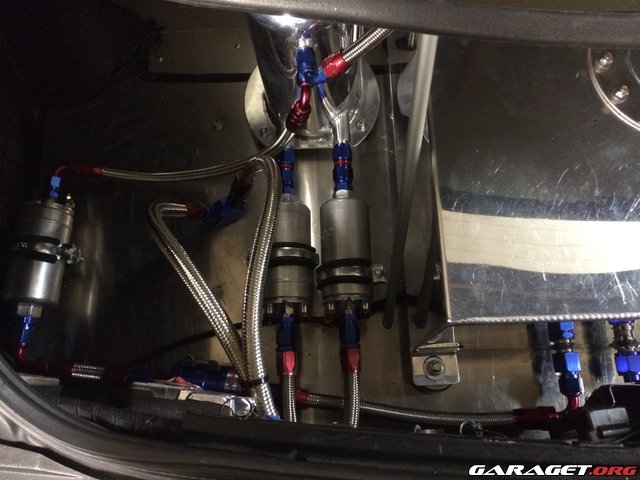

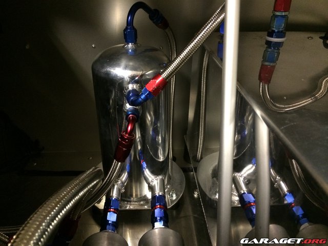

4 maj 2014
#122

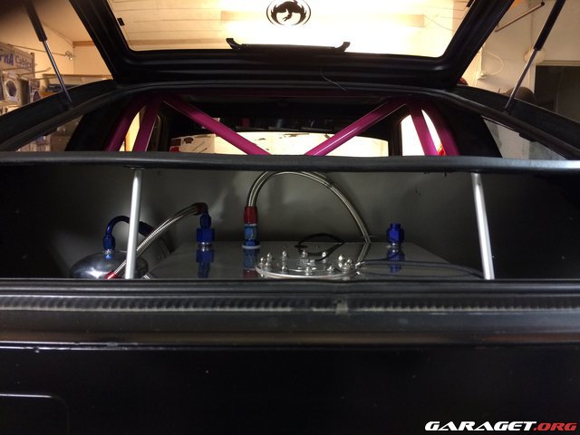

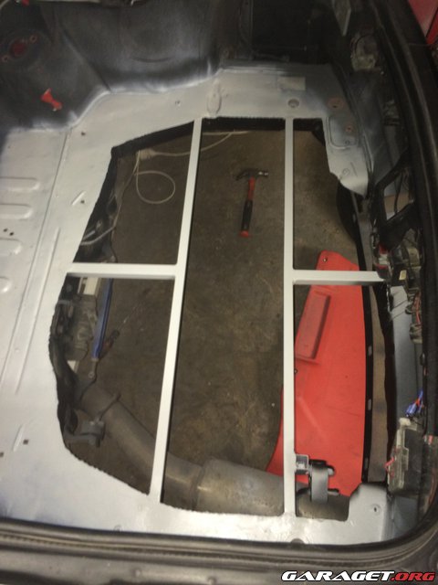

Bränslesystem och brandvägg. smile

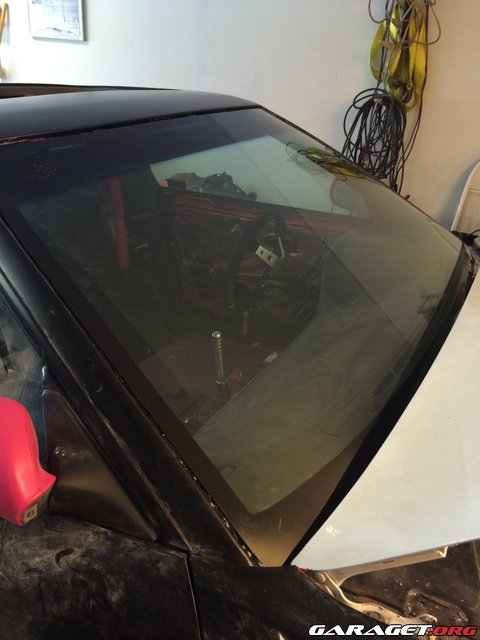

Ny framruta på plats. 🚗

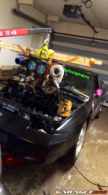

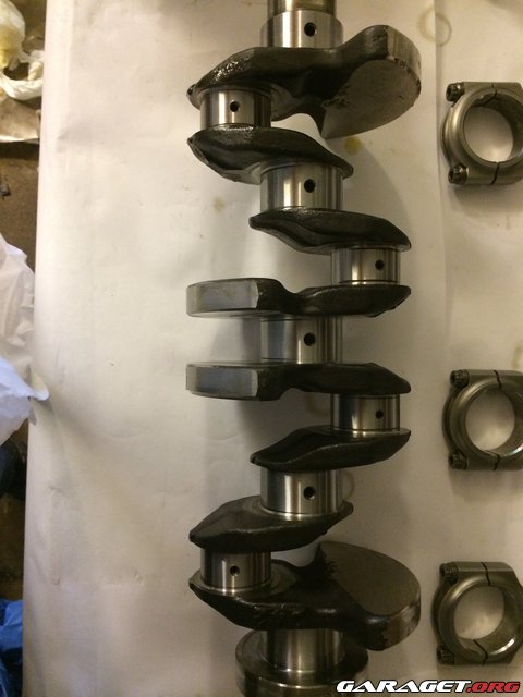

18 maj 2014
#127
Då var motorn ur igen. hmm Mappningen gick egentligen bra, men det hördes ljud från ett vevlager och fick därför avbrytas. Tur i oturen då det inte fanns mycket kvar av lagret.
https://www1.garaget.org/gallery/images/72/71402/71402-69d4a971a532efc9b881516e12b1c273.jpg

20 maj 2014
#128
Nu är allt isär plockat, motorn i molekyler, slangar, oljekyl mm metallflisor överallt! Drygt att rengöra allt 3-4&5 ggr men men.
Det är tur att vi har support från Japtuning & Stefan!
Lite nya prylar så är vi snart på banan igen ;-) om ngn där ute känner att dom har för mkt pengar, let us Know :-)

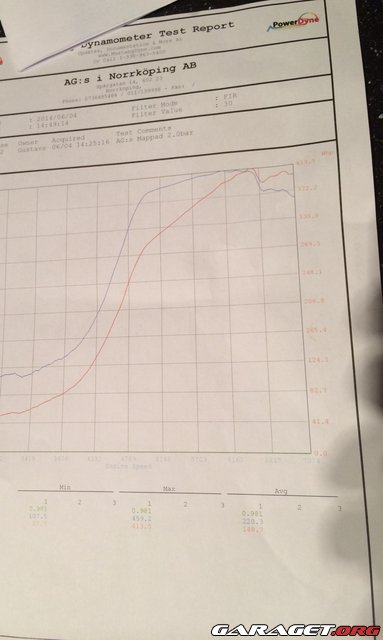

Äntligen!!!! är bilen hel och fungerar. Var inne på en sista mappning idag på AGs i Norrköping.
Slutade på 413,5 whp och 460 nm smile

Ja grattis ;-p finns mer potential!
238 Inlägg
5 juni 2014
#137
Grattis! Vad hände på slutet? det ser lite svajigt ut?

Antagligen casen som är lustig.

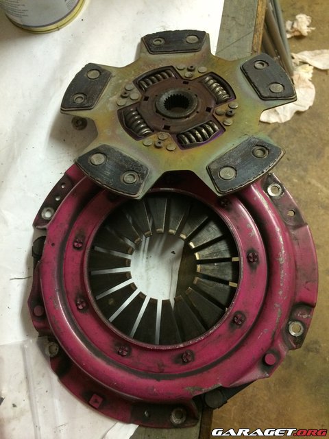

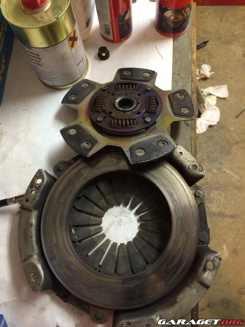

21 juni 2014
#140
Bort med gamla kopplingen då den inte pallar trycket längre.
https://www1.garaget.org/gallery/images/72/71402/71402-1d8efdac382e76bdd2ecaa32da55606b.jpg
