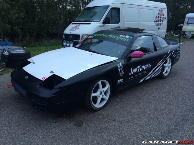

Godmorgon från Gatebil wink
https://www1.garaget.org/gallery/images/72/71402/71402-8192c9ed415d24379c5bc6127fe5f147.jpg
