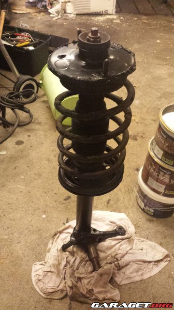

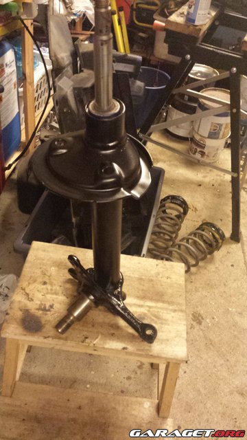

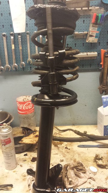

Monterar ihop mitt andra fjäderben smile
https://www1.garaget.org/gallery/images/177/176759/176759-a483bad0ce7472a627c3a9657660fc0a.jpg

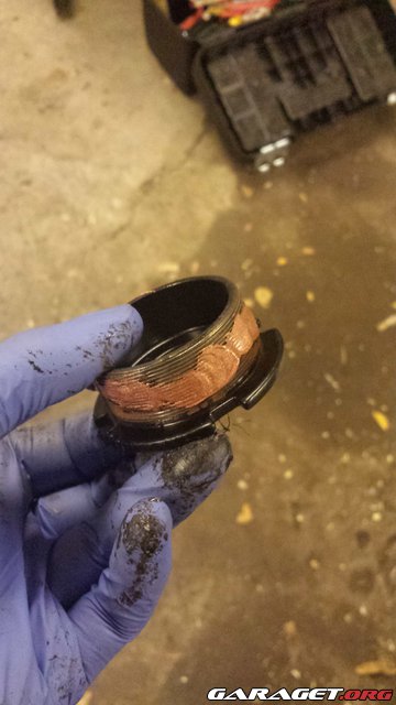

Och så lite kopparpasta på den!
https://www1.garaget.org/gallery/images/177/176759/176759-328a3bcc2925108ad8ad790826fe2f67.jpg
https://www1.garaget.org/gallery/images/177/176759/176759-f217836770cd28de2cadffca3abec10a.jpg
Och så har man sitt andra fjäderben monterat! big_smile
https://www1.garaget.org/gallery/images/177/176759/176759-1e8b810ff31e2ffaf9aa0e04f1718586.jpg

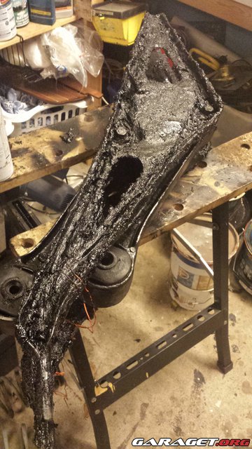

Sen kunde jag inte låta bli att kladda på lite rostskyddsmassa wink

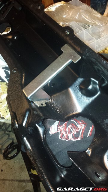

Var på Biltema idag. Har länge funderat på hur jag ska fästa upp mina bränsleslangar och bromsrör. Ska jag åka till Volvo och be dem beställa hem nya fästen. Eller kan jag köra med dessa klämmor? smile
Lägger upp lite bilder på hur det ser ut nu smile
https://www1.garaget.org/gallery/images/177/176759/176759-c8cbe075beeaec46f920a6bdc654a160.jpg
(Ber om ursäkt för bilden)
https://www1.garaget.org/gallery/images/177/176759/176759-b80de6b8a424a0e7ed5c7192daa995ee.jpg
https://www1.garaget.org/gallery/images/177/176759/176759-131073498cbecc7e009c74cdca76ab3b.jpg

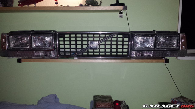

Tog en bild på den eventuellt blivande fronten! big_smile

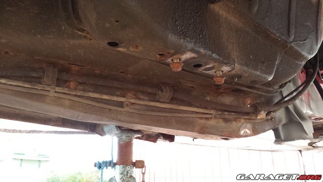

https://www1.garaget.org/gallery/images/177/176759/176759-391501efc1bafb53011dfe1e7cd846e8.jpg

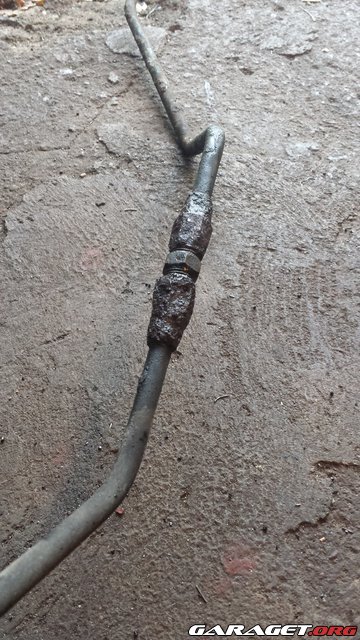

Tog av en av mina bränsleslangar idag smile
https://www1.garaget.org/gallery/images/177/176759/176759-97b91ee1659666e10386bacf49e53e46.jpg

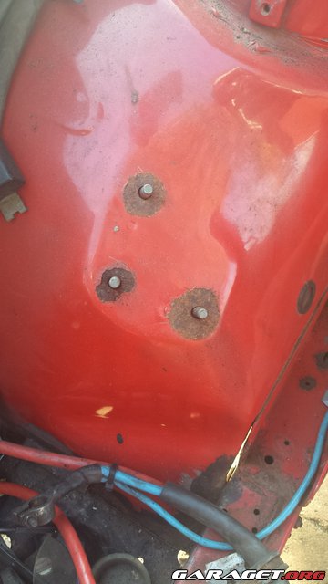

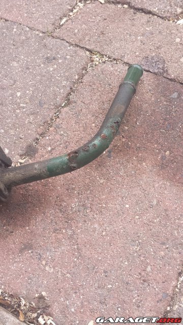

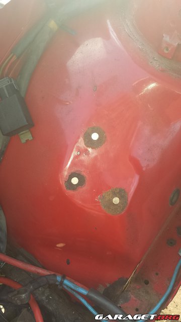

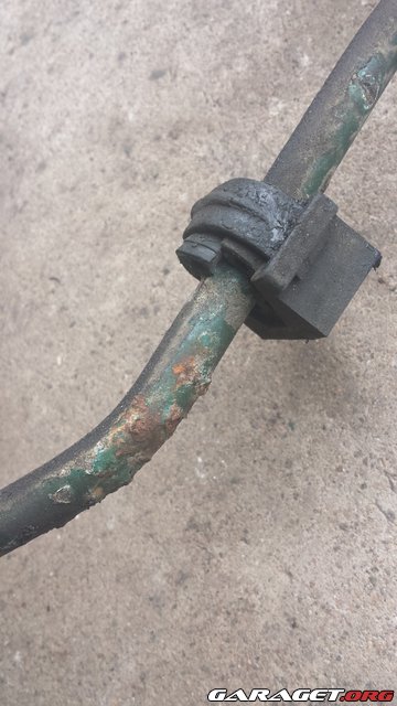

Hittade rost på två ställen
https://www1.garaget.org/gallery/images/177/176759/176759-e4aba851acf103babf695e0c86c10fe0.jpg
Andra stället
https://www1.garaget.org/gallery/images/177/176759/176759-19f3fb009734cd1fc61ecd0b7e733ee5.jpg

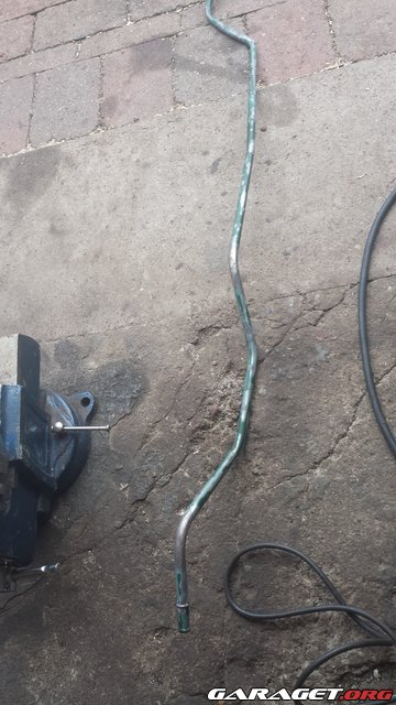

Tyckte inte där var mycket rost på röret så beslutade mig för att ta bort rosten och använda bensinröret (tog tyvärr ingen bild när röret var målat, kommer nog i morgon)

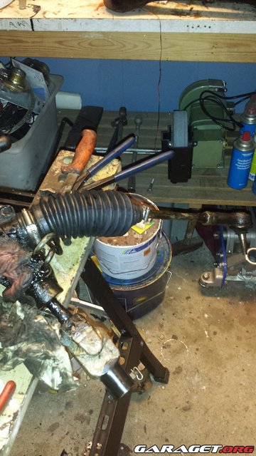

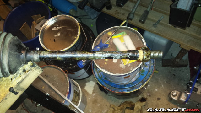

Blev lite meck igår kväll  big_smile
https://www1.garaget.org/gallery/images/177/176759/176759-26f3b5fcc43bb45db1a5e3714450f439.jpg

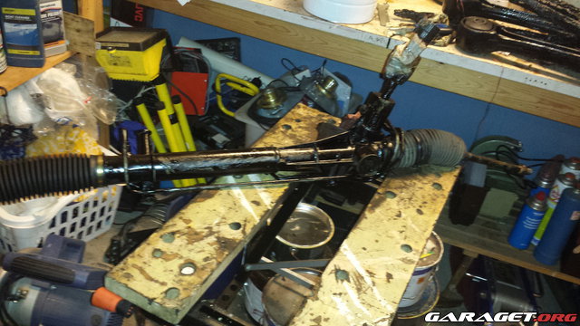

Blev lite styrväxel meck smile (ber om ursäkt för dålig bild sad )

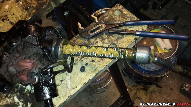

https://www1.garaget.org/gallery/images/177/176759/176759-63b0fde0dea43293a40602c45eac55db.jpg
https://www1.garaget.org/gallery/images/177/176759/176759-181de570286a168d043f5b1b7f5321da.jpg
Och så lagom mycket fett wink
https://www1.garaget.org/gallery/images/177/176759/176759-a0aa1a7f2fda353fd39f0eb7ceb9814d.jpg
Och så på med det nya dammskyddet big_smile
https://www1.garaget.org/gallery/images/177/176759/176759-cfd879f4d2482928d0d624f2d5c5e720.jpg
Sen tänkte jag att jag skule montera den också. Men så har jag då köpt reparations kit till styrväxel. Men får inte ihop hur det ska sitta sad Någon som gjort det innan och vet? Eller måste man ha det? Kan man inte köra som det satt innan (Har ju endån hållt 25 år)?

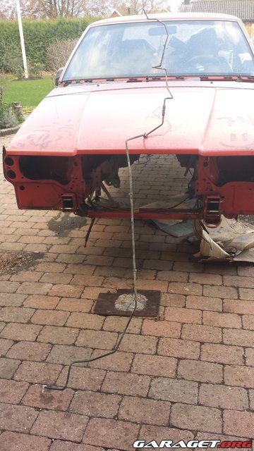

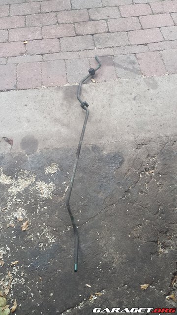

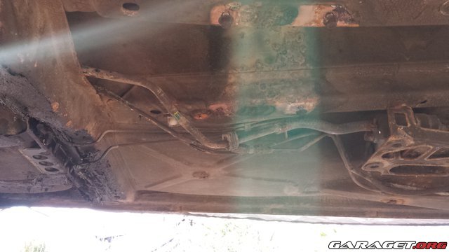

Har blivet en del meck idag. Har jobbat mycket med bränslesystemet smile
https://www1.garaget.org/gallery/images/177/176759/176759-b15d8a387d8e5cfc7303af466f495037.jpg
Mitt bensinrör som jag lackerade igår smile
https://www1.garaget.org/gallery/images/177/176759/176759-f47dd479e0b677bd9605a109240f0a21.jpg

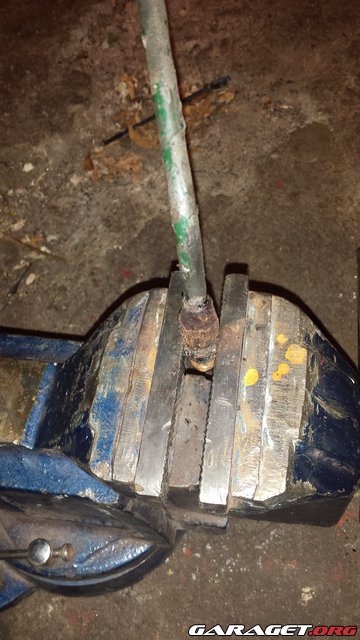

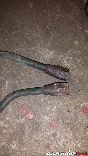

Ville bara lossa den bakre bensinslangen och trodde jag kunde göra det under bilen. Men denna lilla rostiga sak stoppade det neutral
https://www1.garaget.org/gallery/images/177/176759/176759-45f34394a80070099bbfea1918e707d1.jpg
Så det hela slutade med att jag fick plocka av hela smile
https://www1.garaget.org/gallery/images/177/176759/176759-18ccaefaaa787efff291d0656ec44dc5.jpg
Med hjälp av skruvstädet fick jag loss den ena halvan och så småningom den andra halvan smile
https://www1.garaget.org/gallery/images/177/176759/176759-83c4e5bea5a0296cb70187eedc4f9522.jpg

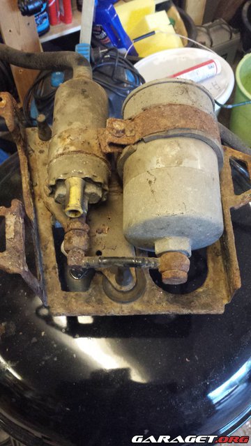

Efter jag studerat dem hittade jag detta, vet ej om ni kan se det så bra på bilden men där är typ hål där gängerna har suttit till sammankopplingen. Nya ledningar som gäller då? Då jag antar att man inte kan byta ut bara denna del? roll
https://www1.garaget.org/gallery/images/177/176759/176759-6db7a69b46b3c6350bb8b24a760a0fca.jpg

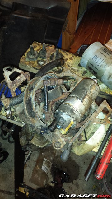

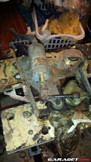

När jag låg där under tyckte jag det var lika bra att montera av bränslepumpen och bränslefilter smile (El hel del rost) cool
https://www1.garaget.org/gallery/images/177/176759/176759-3c0730314624f51be1744153a5cb90e2.jpg
Började demontera smile
https://www1.garaget.org/gallery/images/177/176759/176759-865131ace639996b003efbdf94a065a2.jpg
Gött med rost! cool
https://www1.garaget.org/gallery/images/177/176759/176759-f26be96757e8f9cf6b8cecfc15a51c24.jpg
Och det hela slutade med att allt låg i bitar
https://www1.garaget.org/gallery/images/177/176759/176759-062c420dad90a701edfbcc3c5b71e722.jpg

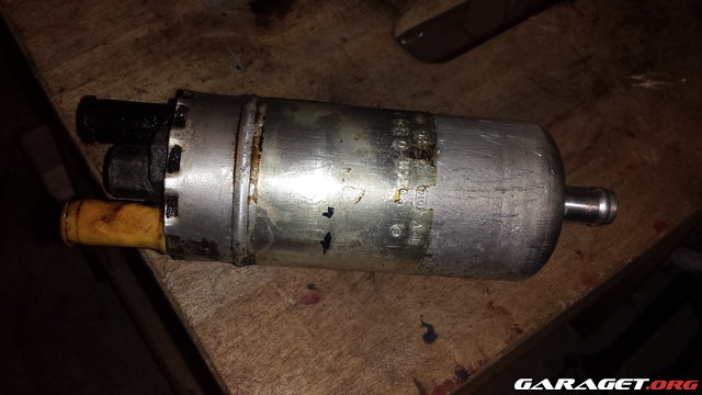

Polerade upp bränslepumpen lite smile Blir nog en till runda med avfettning och trasa wink

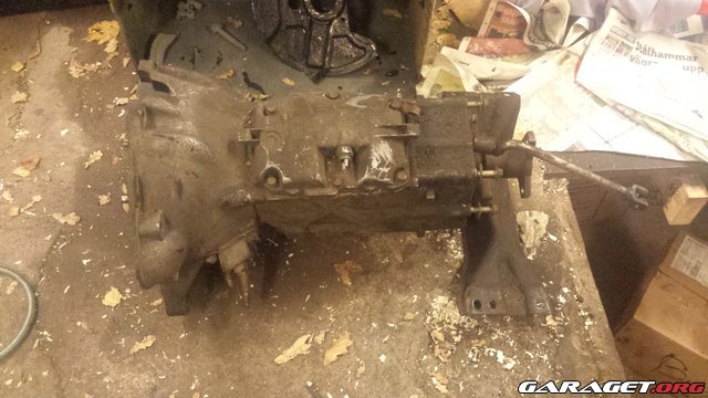

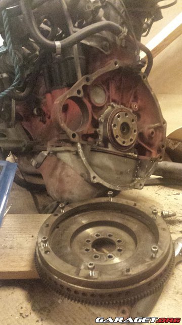

Idag har det tyvärr inte blivit så mycket meck. Var iväg och gjorde risktvåan smile Men blev endån någon timma i garaget big_smile
Meckade lite motor. Planerar att sätta motorn på ett motorstativ i morgon smile
https://www1.garaget.org/gallery/images/177/176759/176759-783a31545f25b498786984546aea9b35.jpg
Växellådan avplockad smile
https://www1.garaget.org/gallery/images/177/176759/176759-ef9755106a112267e9717bcc158c70ae.jpg

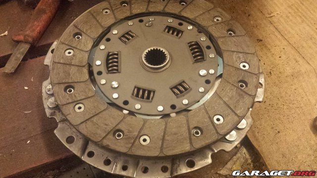

Nybytta lameller smile
https://www1.garaget.org/gallery/images/177/176759/176759-ea8703744b06dcc51f17992ddab61cb5.jpg
Och där var svänghjulet av också big_smile

jag mätta diametern på det gamla jag hade och köpte kopparrör på biltema med samma diameter så slipper man tänka på att det ska rosta hål o sånt skit i rören tongue
gick smidigt att montera också, enkla o böja o passade fint i dom dära original plastclipsen som de gamla satt i smile
