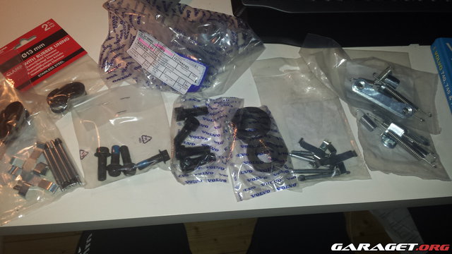

Idag var jag iväg och handlade lite saker. Tyvärr har det inte blivit så  mycket meck sad
https://www1.garaget.org/gallery/images/177/176759/176759-fa59943320712d9717a651de78af5742.jpg
Sakerna jag handlat idag. Hjullagermuttrar, insexskruvar och lite reperationssaker till bromsarna big_smile Skulle haft en slang till styrväxeln också på skroten. Dock satt den väldigt hårt och någon värmare eller 5-56 hade jag inte med mig. Så får se om jag rullar dit i morgon och fixar den smile

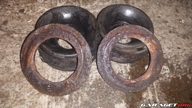

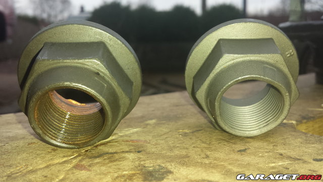

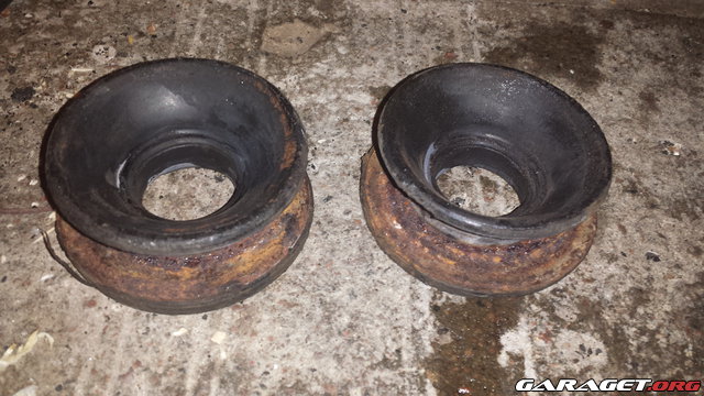

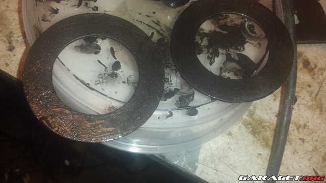

Gick ut en sväng i garaget. Hittade dessa två hmm Dem sitter på stötdämparna bak smile
https://www1.garaget.org/gallery/images/177/176759/176759-191009cb57084e92ca003ab231a01f8c.jpg

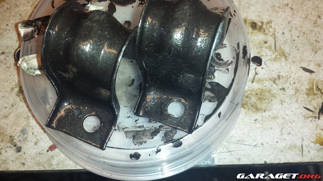

Ajdå, ser inte bra ut hmm Rengjorde dem med stålborste och la dem i mitt lilla rostätarbad tongue (Givetvis kommer bild i morgon hur dem blev)
https://www1.garaget.org/gallery/images/177/176759/176759-f4f99c073b2b14d1665c1781276b2976.jpg

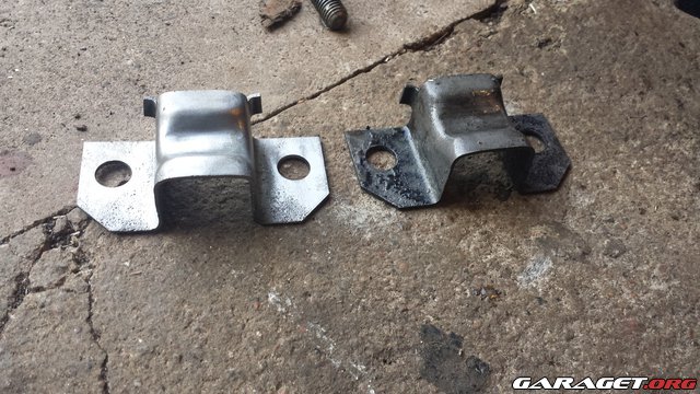

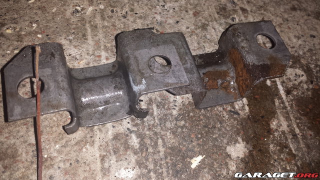

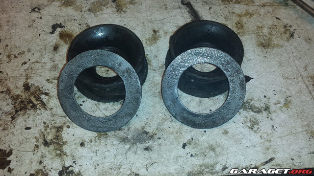

Tog bort lite rost från dessa. Dem som håller krängningshämmaren bak på plats smile
https://www1.garaget.org/gallery/images/177/176759/176759-f59acabc15e4a6a605ef39b32886b597.jpg
Efter att ha legat i det badet i ca 2 dagar så är detta resultatet. Som ni kan se har den högra lite rost kvar. Ibland får man ta och knacka bort den, köra med stålborste eller blästra bort den och sedan lägga ner dem i badet igen. Man behöver inte ta bort det förhand. Men då tar det såklart längre tid innan det försvinner:P
https://www1.garaget.org/gallery/images/177/176759/176759-b8c19c1afca8ed8ce40e66f667d9786a.jpg
Och slutligen tänkte visa vad det är för medel smile Jag vet inte var man köper det, då jag själv köpte det på Vallåkra. Det jag vet är att det är dyrt hmm

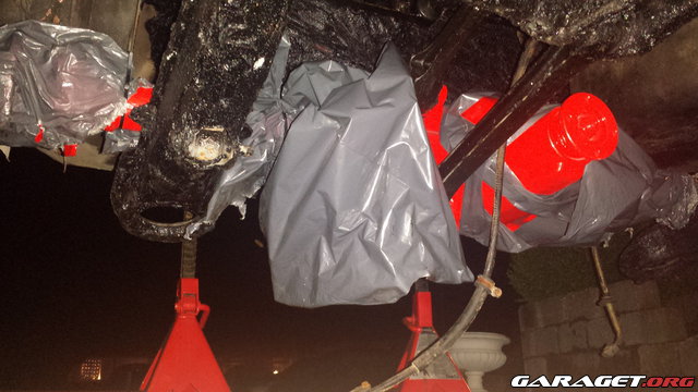

Har hänt en hel del saker idag big_smile
https://www1.garaget.org/gallery/images/177/176759/176759-cca53bcc56637e617e70524ae6b7e477.jpg

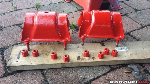

Efter 12 timmar i mitt rostätarbad tongue
https://www1.garaget.org/gallery/images/177/176759/176759-6726fb683f4653bea205d05ef3e3e17f.jpg
Målade smile

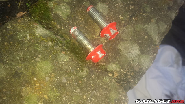

En bild på min gamla och nya hjulbult!

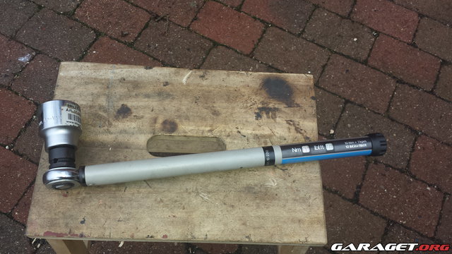

Momentdragaren redo! cool
https://www1.garaget.org/gallery/images/177/176759/176759-2440da7cc75845b44a53eefff2384761.jpg
Så, då var den åtdragen enligt alla konstens regler tongue

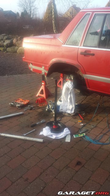

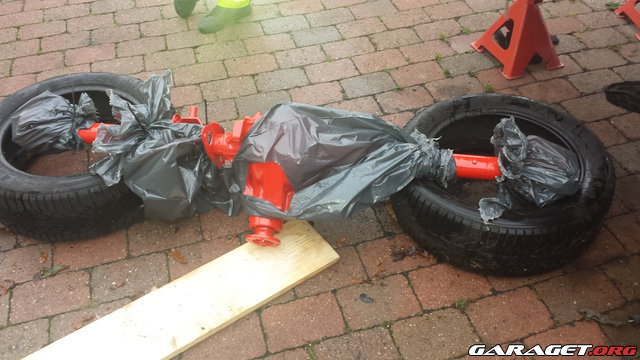

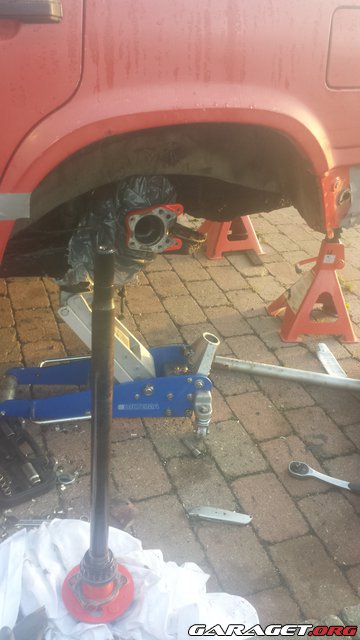

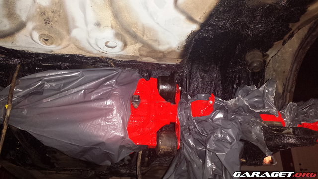

Jaha, blev lite sugen på att montera min bakaxel idag! big_smile Så där ligger den, strax innan montering. Täckte den med lite plastpåsar så där inte skulle komma en massa underredsmassa på den big_smile
https://www1.garaget.org/gallery/images/177/176759/176759-ccb7e672cbf2329246c930152169166d.jpg
Då var den på plats också! big_smile Dock ska jag montera och momentdra alla bultar och fästen i morgon smile

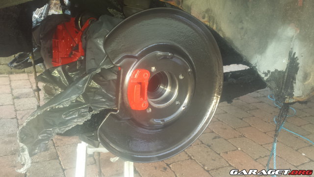

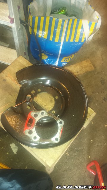

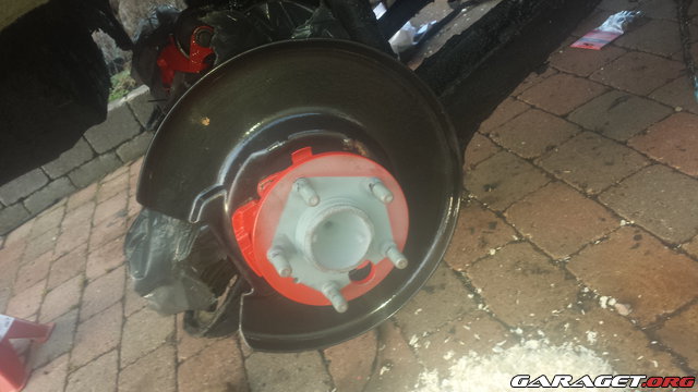

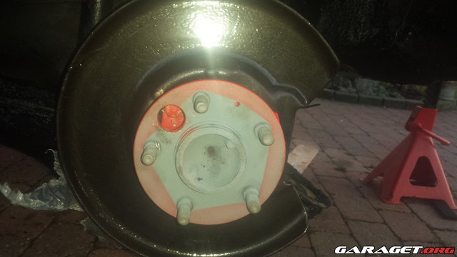

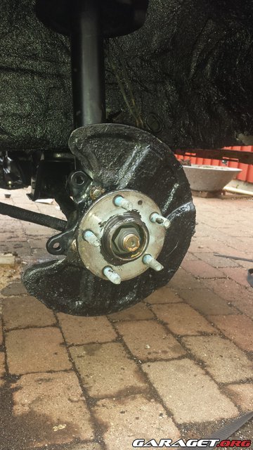

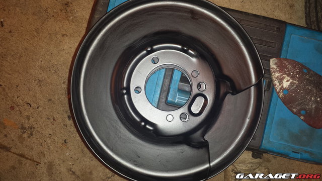

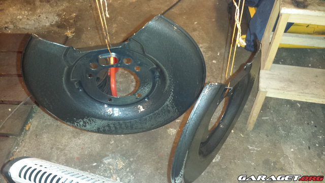

Tänkte jag skulle fixa mina bromssköldar så dem är redo för montering i morgon! Slipade ner dem lite och sedan la jag på ett lager hammarlack! big_smile
https://www1.garaget.org/gallery/images/177/176759/176759-2f2bbf2d2a3f7d32a5d778c8617d7c9b.jpg
Vet dock inte vad det ljusa på dem är för något hmm Inget jag märkte nu ikväll när jag skulle måla ett andra lager roll
https://www1.garaget.org/gallery/images/177/176759/176759-55abe3c0f53c573d89847a97ce6d1aad.jpg
Lackerade även dessa smile Någon som vet om jag kan sätta ner bilen på hjulen utan att ha monterat krängningshämmaren fram (ska självklart inte köra med den. Hade bara tänkt flytta in den i garaget)?? roll

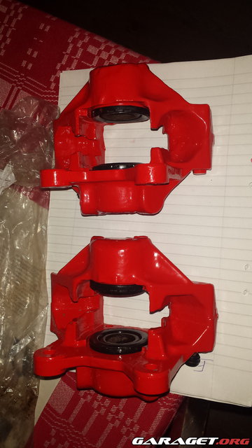

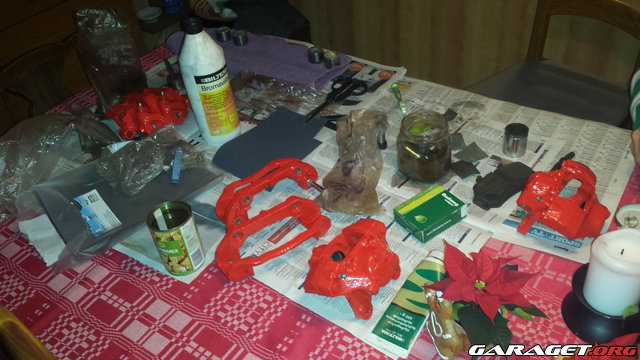

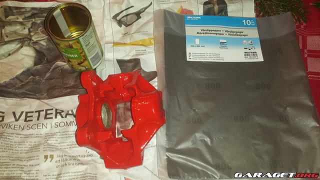

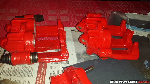

Och vad är en lördagskväll utan meck med bromsok?? wink
https://www1.garaget.org/gallery/images/177/176759/176759-44def110b052925b535511b14e0b3f6a.jpg

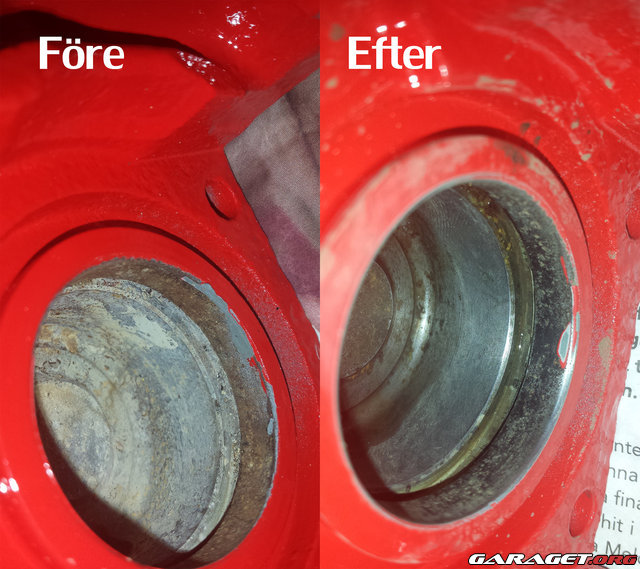

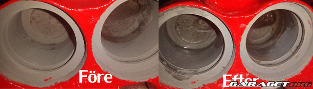

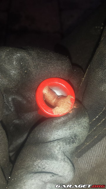

Nästan ett färdigtmonterat. Har lite problem med dammskydden runt själva kolvarna. Ska till AD (där jag köpte rep satsen) på måndag och snacka med dem lite wink
Dock var där en gummi sak som jag hade tagit sönder när jag demonterade bromsoken (i somras) som jag måste åka och handla en ny, kommer bild på detta när det är gjort! big_smile
https://www1.garaget.org/gallery/images/177/176759/176759-e840c0c95d3c00b46771fea33699d56b.jpg
Bromsoken bak redo för montering på bakaxeln! big_smile

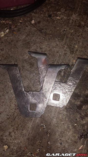

Idag har jag fixat med bakaxeln! big_smile
https://www1.garaget.org/gallery/images/177/176759/176759-9f8474c7d9ba8a8bc48fea1ad7c6468b.jpg
Och en slutlig bild på dem smile Den vänstra körde jag snabbt med stålborsten
https://www1.garaget.org/gallery/images/177/176759/176759-4e9637a02f8740944c433ebd11f518cb.jpg
Mina fästen till bakaxeln! big_smile
https://www1.garaget.org/gallery/images/177/176759/176759-b63af787278be066d6d2f6dd797e89ec.jpg

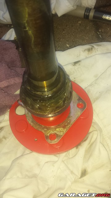

Och så lite kopparpasta wink
https://www1.garaget.org/gallery/images/177/176759/176759-7a370e94a1648e19d33bf7e2599a846c.jpg
Gött meck! big_smile
https://www1.garaget.org/gallery/images/177/176759/176759-460fdd25f4b943c922e0a4682e680206.jpg
https://www1.garaget.org/gallery/images/177/176759/176759-41d042f16fd0e7e8052725069c5f0c7a.jpg
Nya och gamla smile
https://www1.garaget.org/gallery/images/177/176759/176759-dc5bacb9c42f11b6aadaa671b1ba038f.jpg
Jodå, men det blev väll ändå helt ok wink
https://www1.garaget.org/gallery/images/177/176759/176759-d3b3da419b67668f92ed962958ddff52.jpg
En sida till tongue
https://www1.garaget.org/gallery/images/177/176759/176759-4042a32f05f4b8a066144f28b21e651b.jpg
Där var den också ute smile
https://www1.garaget.org/gallery/images/177/176759/176759-e89826a06fc45c423555d8764408ffc0.jpg
Höll på att runda en av mina bultar, så blir Biltema i morgon tongue
https://www1.garaget.org/gallery/images/177/176759/176759-cf163de0ee036416eb1ea1023c3f0bf8.jpg
Lagom med fett wink
https://www1.garaget.org/gallery/images/177/176759/176759-8d6a8c55f8fd2c26cfd9f323ab502e66.jpg
Då var den sidan också färdig smile
https://www1.garaget.org/gallery/images/177/176759/176759-c76a9fe7c8ace950e10948af27bf19a6.jpg
Nymålade smile
Det var allt för idag! I morgon monterar jag förhoppningsvis handbromsen smile
Senast redigerat av Surric (29 december 2013)
