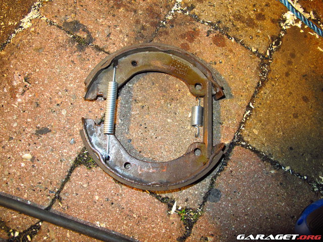

Tänkte jag skulle montera handbromsen smile
https://www1.garaget.org/gallery/images/177/176759/176759-67d61bb42a895030162d1229316e1d0b.jpg

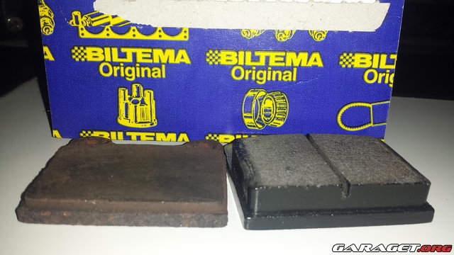

Dock slutade med att jag åkte till Biltema och handlade nya bromsklossar hmm

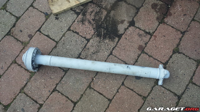

Tyvärr har jag absolut inget minne av hur saker och ting satt när jag demonterade bakaxeln (vet inte var jag hade huvudet då. Så jag kommer inte ihåg hur någonting ska sitta mad )!
https://www1.garaget.org/gallery/images/177/176759/176759-46448bfaf576db178f6c1d2e739191b4.jpg

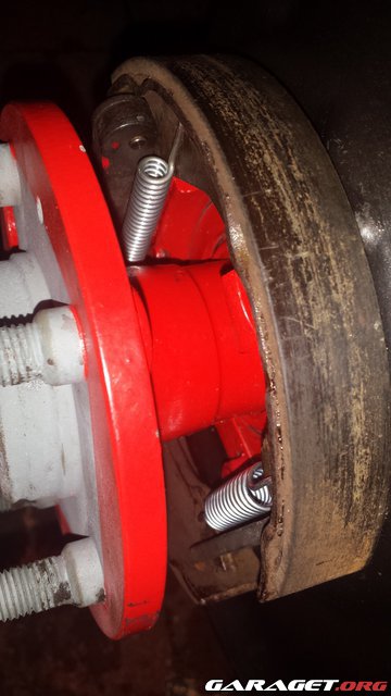

Tänkte jag skulle försöka få tillbaka lite minnen genom att titta på en polares polares 740. Men va fan, det var ju någon riktig slarvepelle som varit där och meckat så det gjorde mig bara mer förvirrade! mad
https://www1.garaget.org/gallery/images/177/176759/176759-0667015d7148d959f1a45e2d5121e062.jpg

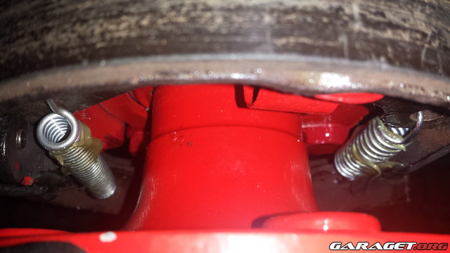

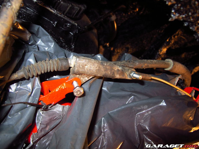

Så jag tänkte vända mig till er. Är det såhär det ska sitta (givetvis ska fjädern till höger sitta fast och till vänster ska den här kopplingen sitta som gör att dem spänner ut sig) ? smile

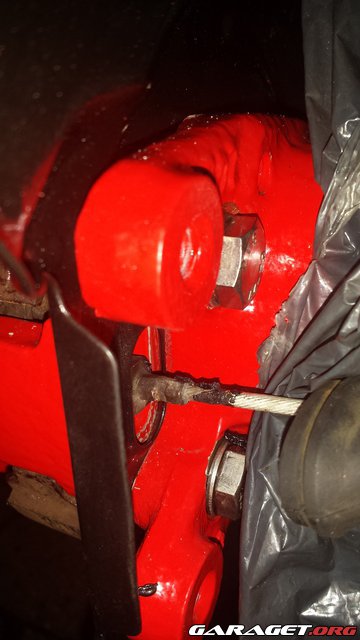

https://www1.garaget.org/gallery/images/177/176759/176759-a3aafeb1a98c70c930c77a08a73040da.jpg
Är detta rätt kopplat? Ska givetvis spänna skruven smile
https://www1.garaget.org/gallery/images/177/176759/176759-fbe095e698420b825b7cc1adf5b647e9.jpg
Detta måste väll vara rätt??

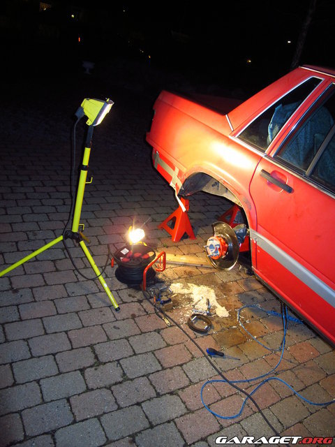

Jaha, här var det 2 grader och full belysning wink

https://www1.garaget.org/gallery/images/133/132110/132110-814a01d3ce1c026075b596afeaa7462b.jpg
den lilla fjädern o pinnen ska vara mot bakdörren så att säga medan den långa fjädern ska vara bakåt mot bakskärmen så att säga wink

det är alltså rätt så som du lagt fram det på bilden wink

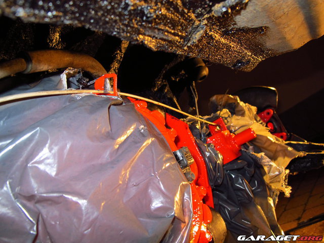

Självklart har det blivit meck idag! cool
https://www1.garaget.org/gallery/images/177/176759/176759-3ada902418bc2e70da338913536956a8.jpg
Trodde jag skulle montera mina fjädrar där bak idag. Men nja det sket sig när jag hittade dess! sad

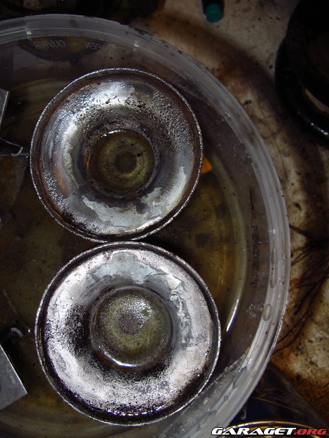

Slutade med att dem fick bada lite wink

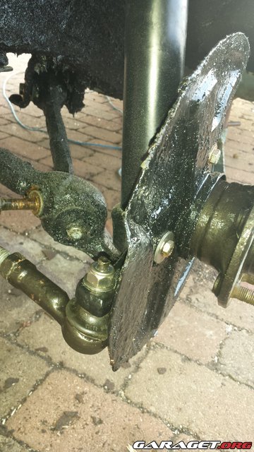

Monterat styrleden. Så nu svänger det wink

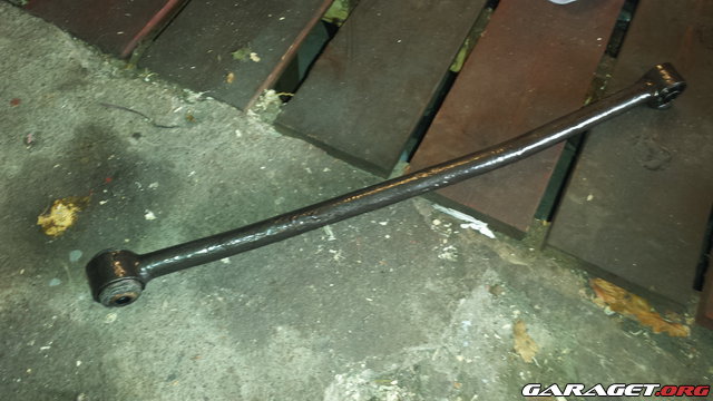

Mitt panhardstag redo för montering! big_smile
https://www1.garaget.org/gallery/images/177/176759/176759-14e34185a2f46232cd6240c649f349ad.jpg

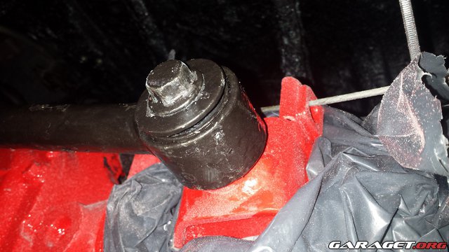

Monterat smile Såg dock nu att jag skulle behöva måla lite på bulten då färgen släppt när jag skruvade in den sad
https://www1.garaget.org/gallery/images/177/176759/176759-28511a12641f46bb4b079ed117768439.jpg

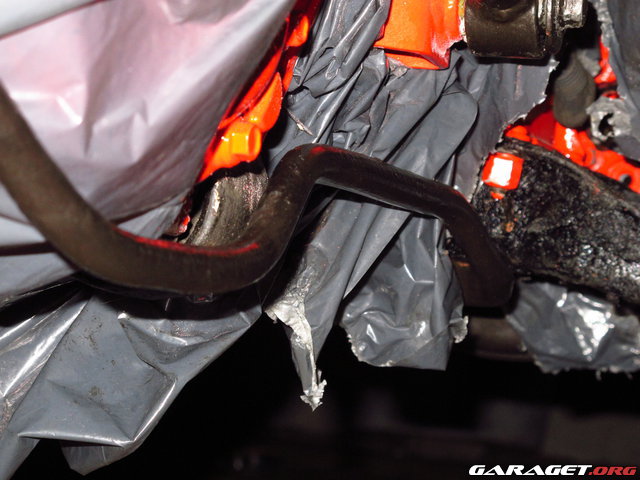

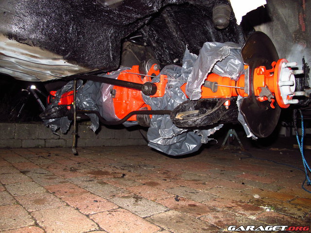

Monterade också krängningshämmare bak! big_smile
https://www1.garaget.org/gallery/images/177/176759/176759-fd28a0269184114e4959ab008d5c909b.jpg
jodå, men det blir nog snyggt när jag tar bort plasten big_smile

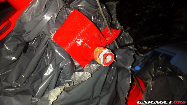

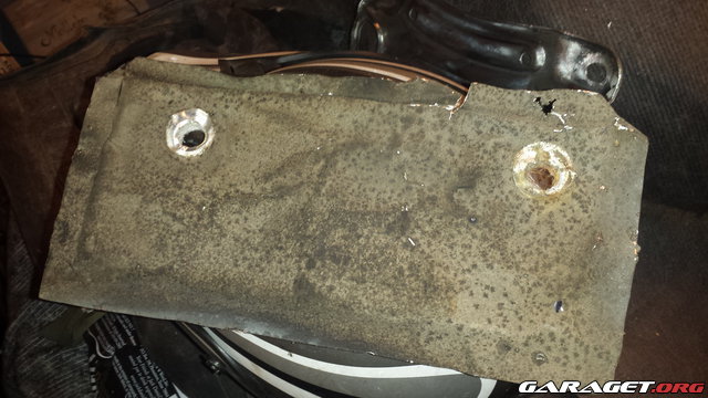

Sedan hittade jag detta värmeskyddet. Det sitter ovanför bakaxeln. Men tyvärr har jag inget minne av hur det satt fast hmm Något sa mig att det var typ limmat, men där är ju hål i det sad Så någon som har bild eller idé på hur det ska fästas? smile

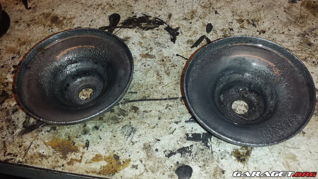

Då jag väntar på att några saker i mitt rostätarbad ska blir färdiga får jag underhålla mig med annat tongue Hittade denna skönhet... Måste varit någon polack som målat denna innan wink
https://www1.garaget.org/gallery/images/177/176759/176759-e0b572590840d41829b3492b41817e93.jpg
Här hade någon varit flitig med färg o annat...
https://www1.garaget.org/gallery/images/177/176759/176759-dca844cf729561e9fa13262a89e1bfdf.jpg

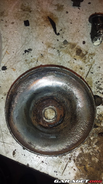

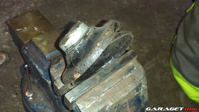

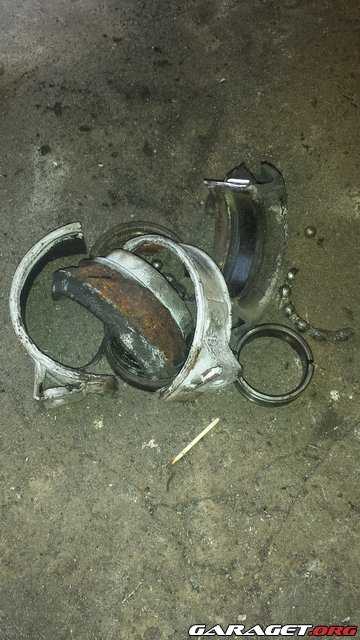

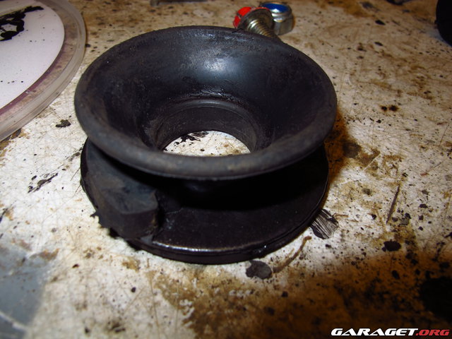

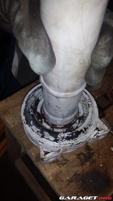

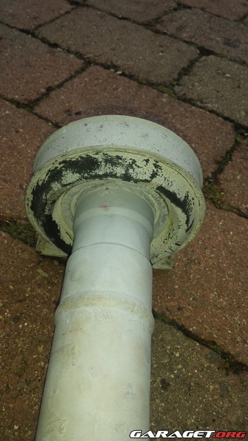

Gör om gör rätt! Av med stödlagret smile
https://www1.garaget.org/gallery/images/177/176759/176759-226c491ecc1933c57429d7485cb2ad7e.jpg

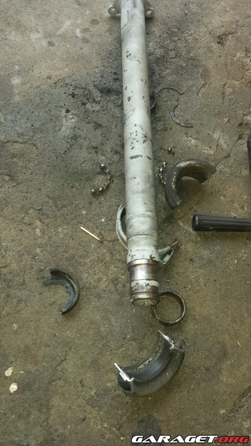

Och där var det av tongue
https://www1.garaget.org/gallery/images/177/176759/176759-007810342892cb051ac41ce208c264ca.jpg
https://www1.garaget.org/gallery/images/177/176759/176759-75db1dfc2df937021caec970d0cfd9fc.jpg
Mycket bättre! Nerslipat och redo för lackering! big_smile
https://www1.garaget.org/gallery/images/177/176759/176759-a58dcf3e429118b4f47e032f6f83cbd7.jpg
Nytt stödlager inhandlas i morgon på Biltema smile

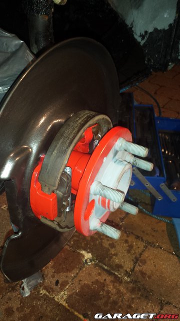

Monterade också hanbromsen big_smile
https://www1.garaget.org/gallery/images/177/176759/176759-fff99fdc22dcc92bc8af1e2854fd5c30.jpg

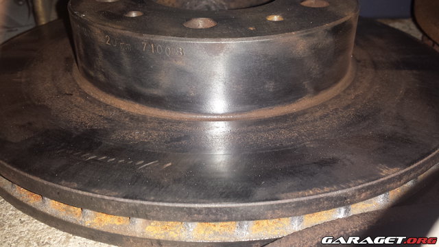

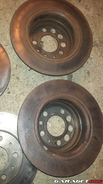

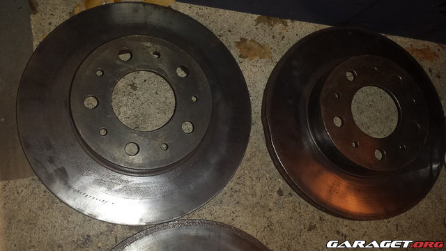

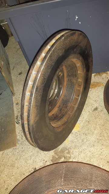

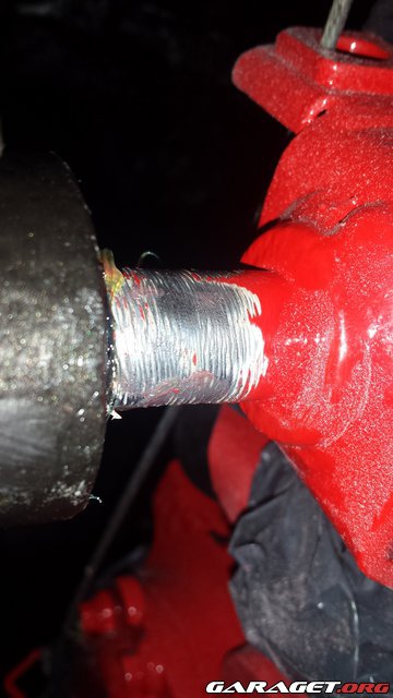

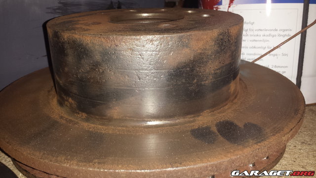

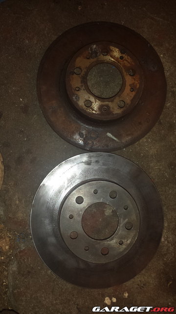

Sedan tänkte jag se hur dåliga mina bromsskivor var. Detta är då före slipning och efter på bromsskivorna fram smile Har länge gått och funderat på om jag ska köpa nya eller använda mina gamla. Och mitt slutliga beslut är nog att jag behåller dem gamla, iallfall fram smile Här kommer lite bilder på dem smile
https://www1.garaget.org/gallery/images/177/176759/176759-9ec6975014bdf2d38df57677d496a815.jpg
https://www1.garaget.org/gallery/images/177/176759/176759-41f55163502170a9fc5a0da6c6f30986.jpg
https://www1.garaget.org/gallery/images/177/176759/176759-561822184b7586e5d83c0f23e165ca9d.jpg

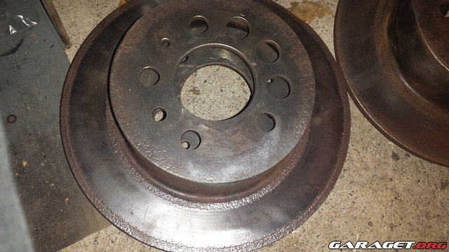

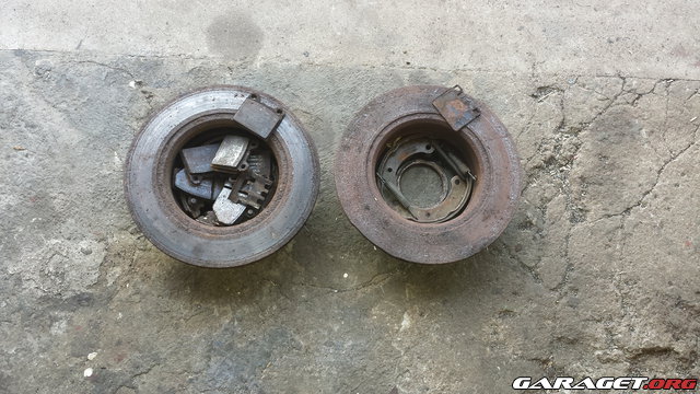

Dock är jag lite osäker på hur jag ska göra med mina skivor bak hmm
https://www1.garaget.org/gallery/images/177/176759/176759-a19c0b3f9a59f8a61099061653187736.jpg
hmm
https://www1.garaget.org/gallery/images/177/176759/176759-f52379e9e36d2a147c3d20b2cf163b30.jpg
https://www1.garaget.org/gallery/images/177/176759/176759-d12b7487cdee59bd788637979499d90b.jpg
Dem kommer i alla fall monteras nu så jag kan få på hjul och flytta bilen. Så får vi se sedan, nog inte omöjligt att det blir nya skivor bak smile

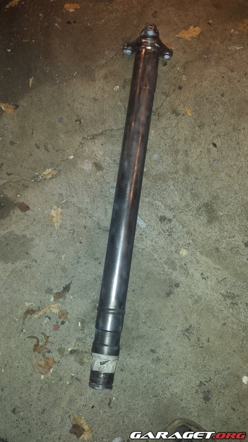

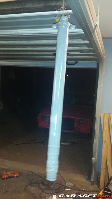

https://www1.garaget.org/gallery/images/177/176759/176759-ad27efcd6eaccc7230e6d0876b117a8e.jpg
Och dem som gör att jag inte kan montera mina fjädrar sad Hoppas dem är klara tills i morgon! big_smile

mät kardanen så du får rätt lager tongue dom har 2 olika

den skivan du slog bort från lagret med hammaren kan du iaf slänga i ett dike eller liknande wink
Du är liv
695 Inlägg
2 januari 2014
#436
Ok, tack för tipset med kardanen! smile
Ja, det är nog inte omöjöigt att det blir nya skivor runt om innan jag monterar bromsar. Men för att få ner den på hjul nu så använder jag mina gamla smile
Såg nu att tradera hade lite skivor o klossar för rimliga priser smile
Hittade tillexempel dessa smile http://www.tradera.com/item/343455/1989 … -volvo-740
Gäller att du kontrollerar vilken storlek du har på skivorna. Såg inte det någonstans i annonsen.
Finns 3-4st att välja på till 740 smile

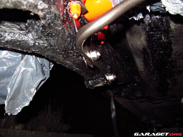

Biltemas underredsmassa är inget bra alternativ att använda som rostskydd. Biltemas underredsmassa är för tjock och kletig för att fungera som stenskottsskydd då den kommer att ramla av ditt chassi när den verkligen har stelnat! En pålitlig underredsmassa ska man kunna spruta på via en rostskyddsspruta.
Bra projekt annars smile
