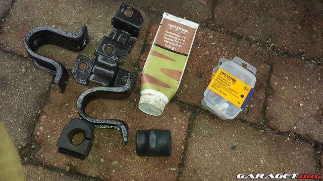

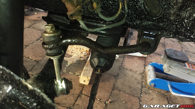

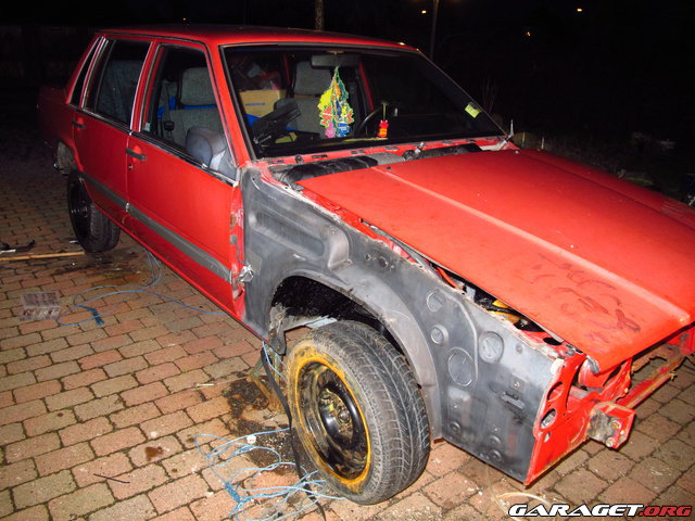

Tyvärr inte hänt mycket idag sad
https://www1.garaget.org/gallery/images/177/176759/176759-afc2f791f4d6d21d591ac46e255a64d1.jpg
Fixade lite med gummifästena till krängningshämmaren fram smile
https://www1.garaget.org/gallery/images/177/176759/176759-b128b34803500be82ffc8a5655b3fe76.jpg

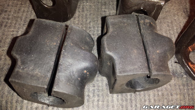

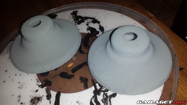

Målade dessa smile Dem fick sig en omgång med hammarlacken nu ikväll också tongue Så det blir att ställa larm om 4h för att måla dem igen big_smile Så jag äntligen kan montera dem i morgon wink
https://www1.garaget.org/gallery/images/177/176759/176759-1e81ab5e217f3a849d1793001b1045e1.jpg

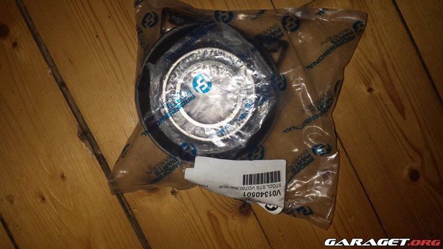

Nytt stödlager big_smile

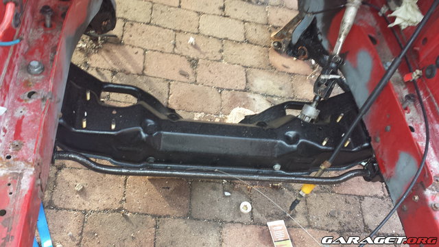

Började med att montera min krängningshämmare fram smile
https://www1.garaget.org/gallery/images/177/176759/176759-026a7e817bba6f3ce589caf4126321ca.jpg
Fick lite hjälp av domkraften smile

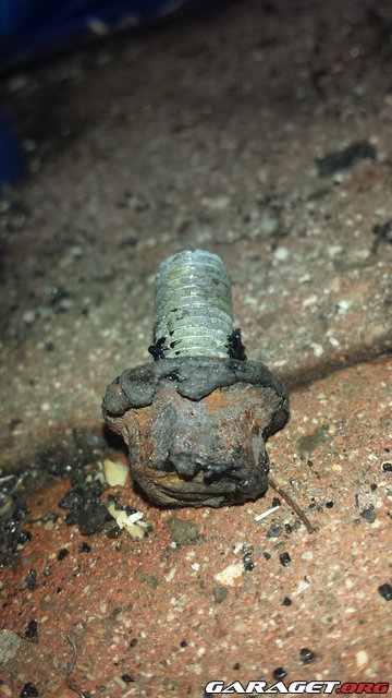

Gamla skruven sad

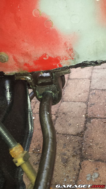

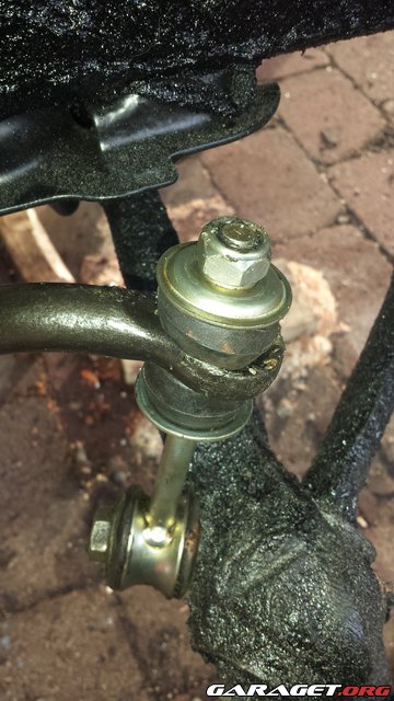

https://www1.garaget.org/gallery/images/177/176759/176759-323b30722126baa946ad5ee3b069cd16.jpg
Någon som vet om det ska se ut såhär på stabilisatorstag?? Så det inte är felmonterat? hmm
https://www1.garaget.org/gallery/images/177/176759/176759-42c16a395a872072868eb13fdf3eb4c8.jpg
Samma här, tycker det sitter långt fram hmm Men det kanske ordnar sig när den står på marken?? hmm

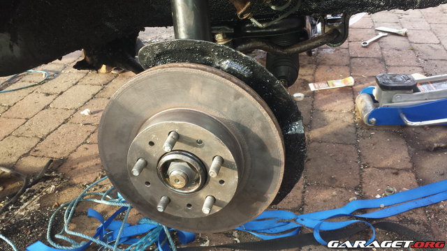

Mina bromsskivor wink Blir såklart nya innan bromsoken monteras smile

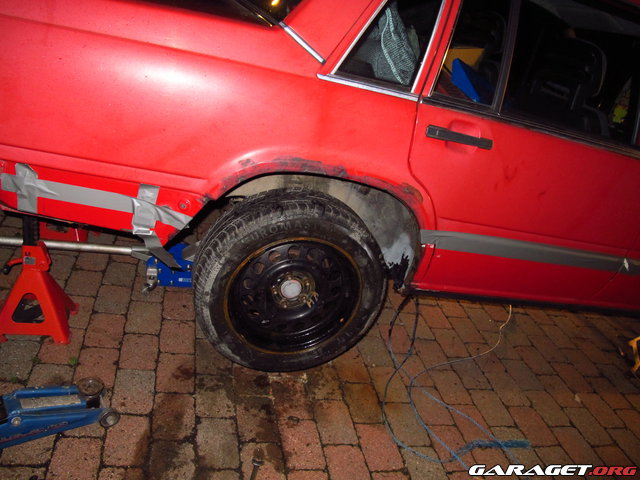

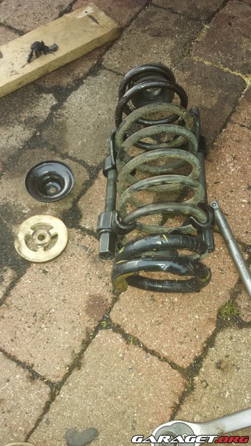

Dags för montering av fjädrar bak! smile

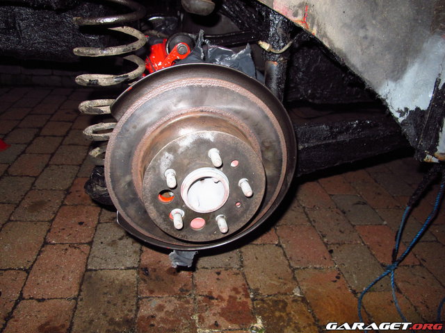

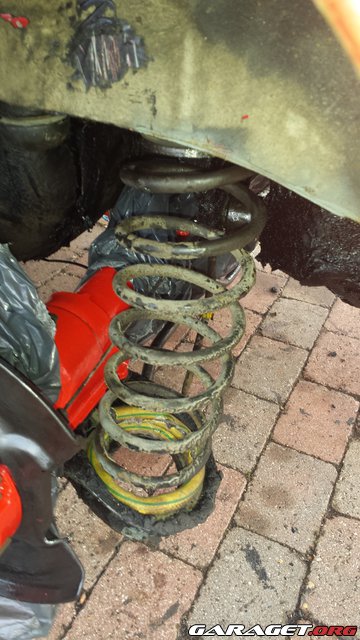

https://www1.garaget.org/gallery/images/177/176759/176759-01a517e17935359f990e692786be9e08.jpg
Kan väl säga att jag inte är jätte nöjd med bakfjädrarna sad

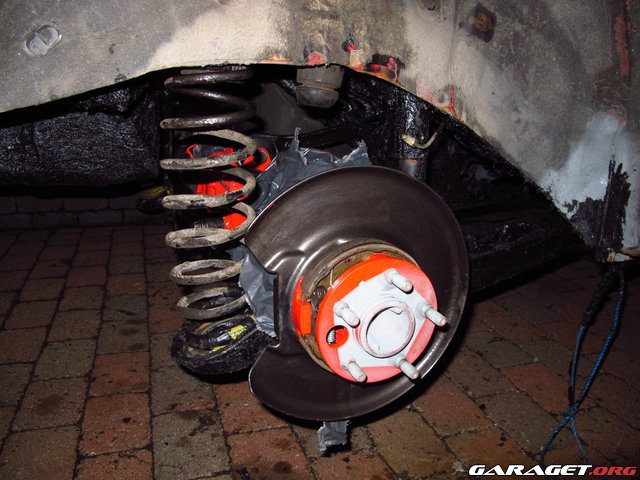

Min fula bromsskiva wink
https://www1.garaget.org/gallery/images/177/176759/176759-8669f549f0701bbb4d6af64f664bfe48.jpg
https://www1.garaget.org/gallery/images/177/176759/176759-6595d640a547a765505f6ab88cef77ba.jpg
Monterat big_smile

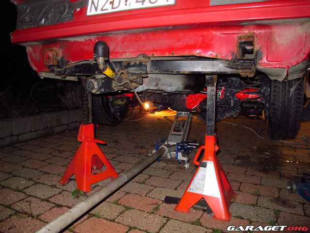

https://www1.garaget.org/gallery/images/177/176759/176759-94f6cd828669558cad78e5f3c275392f.jpg
Redo för marken wink
https://www1.garaget.org/gallery/images/177/176759/176759-fcdd361f9e492c39b86a01c18b53eeff.jpg
Det var ett tag sedan dem pallbockarna inte var belastade wink

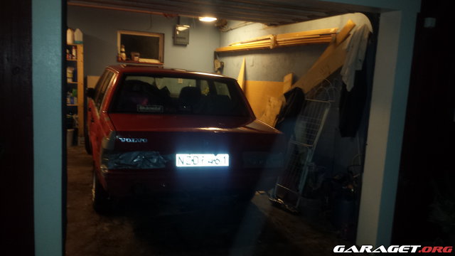

https://www1.garaget.org/gallery/images/177/176759/176759-41ccccabea8debe46e23d1ec89249157.jpg

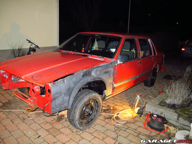

Efter en stunds städande fick jag in den i garaget! big_smile
https://www1.garaget.org/gallery/images/177/176759/176759-199e87a93f7706f5f11c7fa8c2118c4c.jpg
Här var det tomt wink

Gunnlaug skrev:
Måste kännas enormt att ha den i garaget!
Mycket fint jobb i vanlig ordning.
Kan hålla med om att fjädrarna inte är de vackraste.
Men då de bara är tillfälliga förstår jag dig.
Mycket bra jobb!
Jadå, det var inte helt fel att få in den i garaget! big_smile Dock är det inte så stort garage, men det är mysigt wink
Ne, dem är inte så fina men som du skriver så är det bara tillfälligt! big_smile
Tack! big_smile big_smile

Gött att få in den i garaget:D

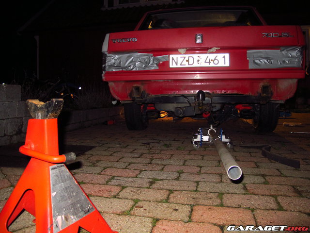

varför har du silvertejp på bakskärmen?smile

har du en haynesbok? står nämligen ett mått i den hur mycket dom där muttrarna på stabstaget ska dras. kan ta ett kort nån gång imon på det om du inte har tongue
Ja, det kändes mycket bra! big_smile
Jag brukar ha ett kapell äver bilen som skyddar mot regn. Men när det blåser mycket (tex stormen Sven) Så blir skyddet som ett stort bvindfång. Då får man ta av det och för det inte skulle läcka vatten in i bilen så tejpade jag med silvertejp smile
Jadå, det är klart kag har den. Jaha, ja det står kanske i den. Tack för tipset! smile
