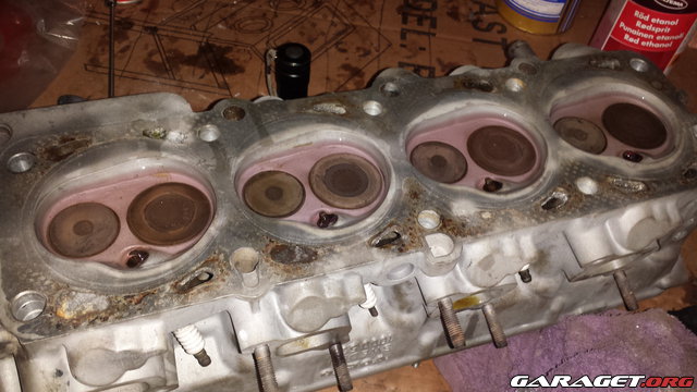

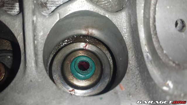

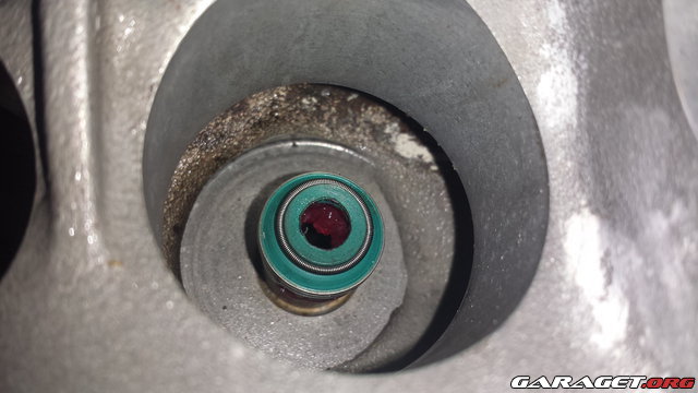

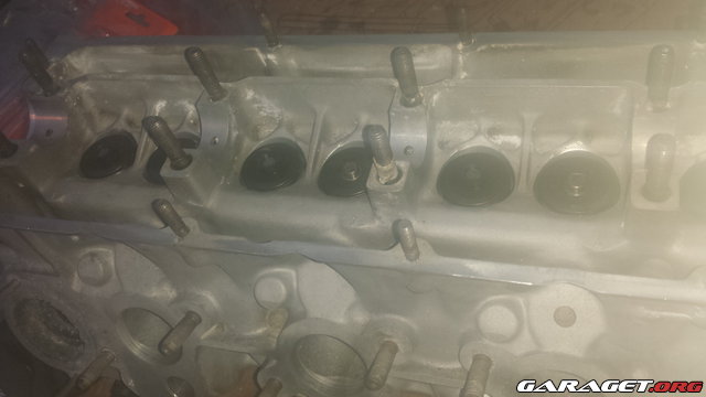

Blir en liten update idag smile
När jag gick ut i garaget idag var tanken att jag skulle få ihop toppen och testa om jag slipat mina ventiler tillräckligt smile
Började med att blåsa med tryckluft i alla vattenkanaler ca 30 min. Ska göra samma sak igen nästa gång jag besöker garaget smile
https://www1.garaget.org/gallery/images/177/176759/176759-fb328717ca79fd6594e9db82c5f7f32a.jpg

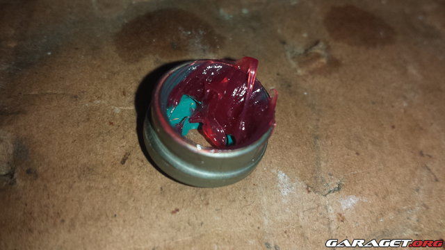

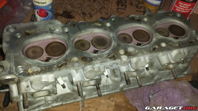

Dags för montering smile
https://www1.garaget.org/gallery/images/177/176759/176759-5d12417a2c4ac5d21516f87d94f3521e.jpg
Lite fett
https://www1.garaget.org/gallery/images/177/176759/176759-efe0c4fee0a383848f185f589420fa9e.jpg
Och efter en stunds pillande så var dem monterade big_smile
https://www1.garaget.org/gallery/images/177/176759/176759-66d882e87d1da071260bca9ac25aab52.jpg

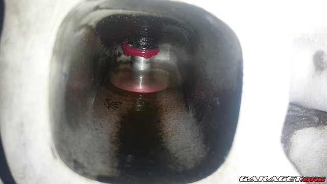

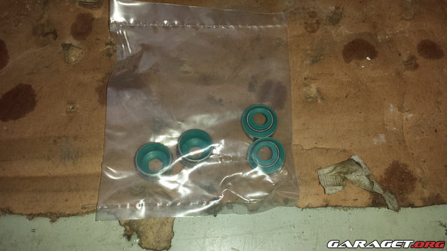

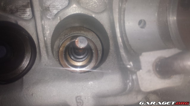

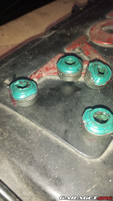

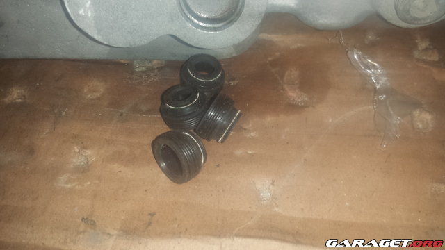

Glad som jag var och skulle montera mina ventilfjädrar insåg jag detta! Men va *****! Brickan går ju inte över den nya packingen mad
https://www1.garaget.org/gallery/images/177/176759/176759-d7b1979cb1be07089790a224e5cdf40a.jpg
Jaha, då var det bara att ta av dem igen, på med brickan och sedan på med packingarna igen. Men nejdå, så lätt skulle det inte vara att få av dem! Skit också! Får fara till Volvo i morgon och beställa nya mad Men man lär så länge man lever lol
https://www1.garaget.org/gallery/images/177/176759/176759-3f89a197a27cd222aedab20d753b5ff2.jpg
Fick nya mig med att montera insugsventilerna. Hällde lite T-röd och det såg ut som att dem var täta men ska givetvis ta en ordentlig koll nästa gång, då jag förhoppningsvis monterat mina avgasventiler också! big_smile

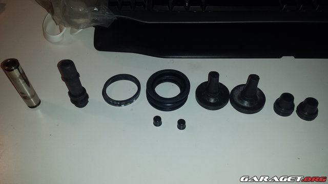

Tips: När du monterar ventiltätningarna så skall ventilen sitta i loppet. Det skall (brukar) medfölja en tunn plasthylsa som passar på ventilskaftet. Man har dessa på skaftet (täcker knasterspåren!), syftet är att INTE skada ventiltätningarnas gummiläppar. Jag skulle använt dessa hylsor. Ehlring (stavning?) som är en "packningstillverkare" skickar(skickade?) med dessa hylsor när man köper(köpte?) ventiltätningar, står till o med i deras manual att hylsorna måste användas när tätningarna monteras...Det fuskas en hel del med detta. Sen vet jag inte hur vanligt det är att "gummiläpparna" skadas om man inte använder dessa hylsor, men mitt råd är: Hylsa på ! *haha*.
Jag reserverar mig för ev felaktigheter i mina svar. Det åligger varje användare att kontrollera uppgifterna. Tar inget ansvar vid felaktig information.
Volvo - Bored for life MB - Old farts young tarts Audi - Always first looser
Chevrolet - No cars, just trucks BMW - Pure driving pleasure
695 Inlägg
2 februari 2014
#589
Okej, tack för tipset. Som sagt så var jag tvungen att ta av dem igen. Men har du någon bra ställe som säljer detta specialverktyg, för tror inte jag fick med något i min sotningssats? smile
...has left the building...
4 474 Inlägg
2 februari 2014
#590
Det är en tunn plasthylsa, som sagt. Kostar ungefär 5 öre i tillverkningskostnad...Ser ut så här http://i323.photobucket.com/albums/nn447/Jeremy5848/1987%20Mercedes%20300D/Seal_7726.jpg
Jag är ganska säker på att Volvo kommer säga "Den där hylsan behövs inte", men knasterspåren är vassa o har man otur så blir det worst case scenario
Senast redigerat av dawwe (2 februari 2014)
695 Inlägg
2 februari 2014
#591
dawwe skrev:
Det är en tunn plasthylsa, som sagt. Kostar ungefär 5 öre i tillverkningskostnad...Ser ut så här http://i323.photobucket.com/albums/nn44 … l_7726.jpg
Jaha, det hade jag ingen aning om. Det ska jag ta och undersöka lite mer big_smile
Tack för tipset! big_smile

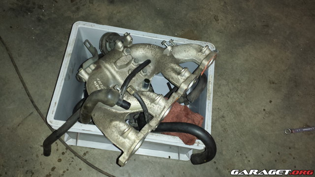

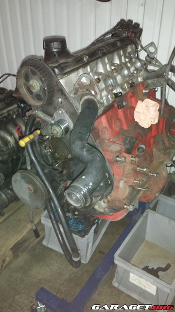

Update! big_smile
Har hänt lite i veckan och lite igår smile

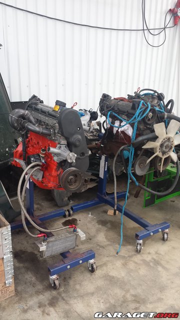

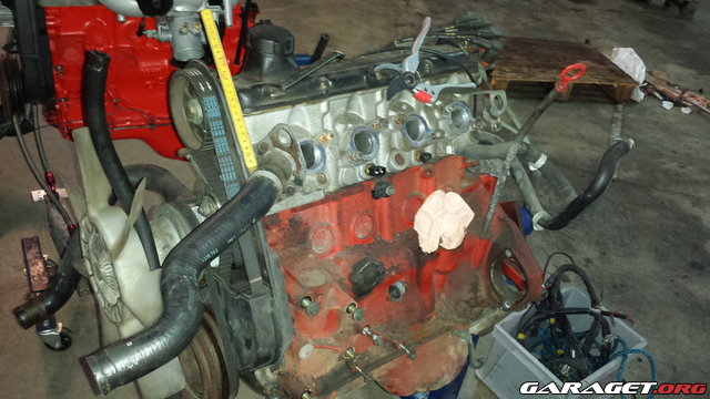

I veckan flyttade jag motorn till ett lite större garage
https://www1.garaget.org/gallery/images/177/176759/176759-2d367039c88d7273a68de8da21e15ede.jpg
Var tvungen att putta ut bilen ur garaget för att kunna ta ut motorn tongue (kunde inte låta bli att ta lite bilder)
https://www1.garaget.org/gallery/images/177/176759/176759-4d37a0da14d77eb371a32bdb771e8654.jpg
https://www1.garaget.org/gallery/images/177/176759/176759-4b2cc2160b5b22e7d479051dcd318110.jpg
Tycker den passar i Polaris wink

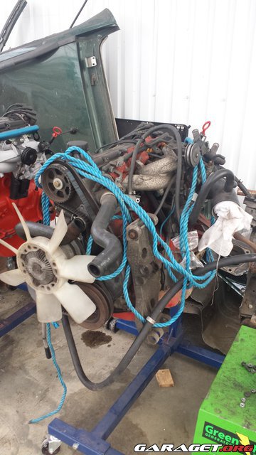

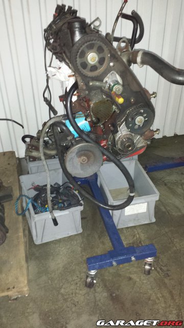

Över till motorn
https://www1.garaget.org/gallery/images/177/176759/176759-14b14706bb59e018e07f1153e202e5c0.jpg
https://www1.garaget.org/gallery/images/177/176759/176759-19125bc7e7072bca26acf90f31b37506.jpg

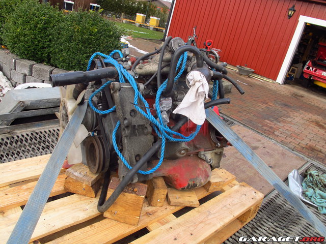

Lastad och redo cool
https://www1.garaget.org/gallery/images/177/176759/176759-0dec4fe1033fb1accbaa759e12523ba2.jpg
I det nya hemmet. Den fick även en liten kompis (polarens b200ft) wink
https://www1.garaget.org/gallery/images/177/176759/176759-eb807361f8925c0506126bd93e48eb66.jpg
Över till toppen tongue
https://www1.garaget.org/gallery/images/177/176759/176759-dbf285a14a1c9ba3fddf7c499e0b57eb.jpg
Nya ventiltätningar
https://www1.garaget.org/gallery/images/177/176759/176759-efc957844d62ecff7e547f8b06d70637.jpg
https://www1.garaget.org/gallery/images/177/176759/176759-74efc7a7c6967a3686eabd05b3431a5d.jpg
Alla monterade (ber om ursäkt för dålig bild)
https://www1.garaget.org/gallery/images/177/176759/176759-7293bc6342ec7f4d0e44122e68184432.jpg
Spännande big_smile
https://www1.garaget.org/gallery/images/177/176759/176759-55d7da575a82c681a3165df1ed3deda7.jpg
Fortsatte med motorn smile
https://www1.garaget.org/gallery/images/177/176759/176759-07d2747a613c2028bbddfd6cf4691ad3.jpg
Lite insug och annat kul tongue
https://www1.garaget.org/gallery/images/177/176759/176759-bf8faaea4a59bb27a35fdc10a7310a32.jpg
https://www1.garaget.org/gallery/images/177/176759/176759-1f7a19bb3a90be0e25dc6a1e5d122cd0.jpg
Det var allt jag fix gjort denna gång med motorn smile
https://www1.garaget.org/gallery/images/177/176759/176759-2104fcd4ad52c937d3fae314d0ab394e.jpg
Och när jag gick hem 2h senare såg det ut såhär! big_smile Sjukt nöjd! cool
