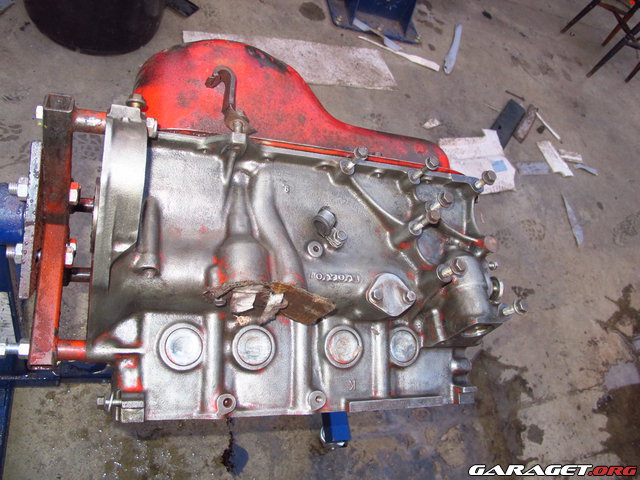

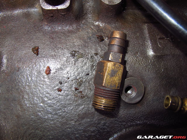

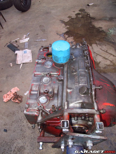

Fortsatte pilla lite idag smile

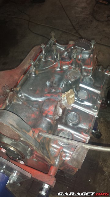

Slipade motorn, tog länge tid än jag trodde så därför blev det tyvärr inte mer hmm
https://www1.garaget.org/gallery/images/177/176759/176759-be3a1f1d54c408b9ad3cfdf9ad05252c.jpg
https://www1.garaget.org/gallery/images/177/176759/176759-4f9119286df48215ded6652ff51a9693.jpg
Har dock lite finlir kvar innan jag kan måla den. Men det blir nog gjort i morgon smile
Mvh!

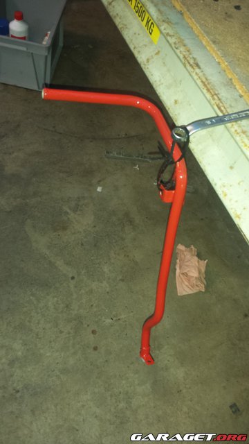

ser fint ut wink ryck dän röret till oljestickan också

Tack! big_smile Yes, det ska jag göra. Har inte tagit bort det ännu för jag ville inte att det skulle komma skit och annat mög  smile

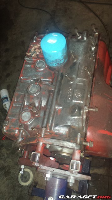

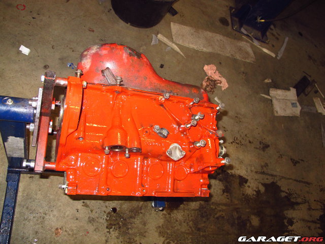

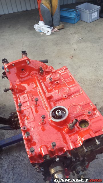

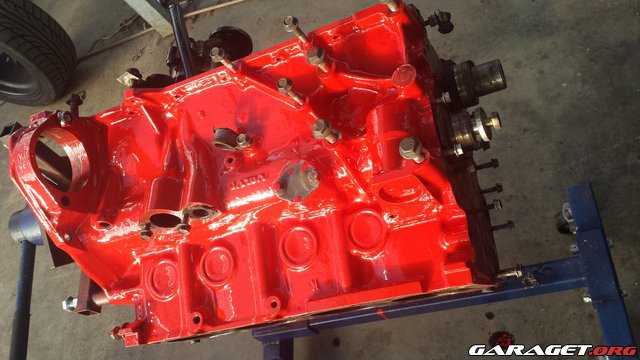

Tycker det är dags för en uppdatering tongue
Fortsätter med motorn
https://www1.garaget.org/gallery/images/177/176759/176759-dfe30b81c811030e1013aa07421ac321.jpg
Efter några timmars slipande är blocket äntligen redo för lackering smile
https://www1.garaget.org/gallery/images/177/176759/176759-4a42e8f7fd71a717a0f21b8183470371.jpg
https://www1.garaget.org/gallery/images/177/176759/176759-c4ab29d55247ca576e07db98ac039cca.jpg
Nymålad. Dock är jag inte helt nöjd. Som ni kan se på bilden så är där lite svara ställen hmm Vet inte varför dem kom. Innan jag målade motorn så torkade jag hela med T-röd för att få bort all olja och skit, har också kört med avfettning några gånger innan dess:/ Penseln var också ren. Kanske använde jag för lite färg? Ska ut i eftermiddag och ta en titt (blev samma sak på oljetråget) smile
https://www1.garaget.org/gallery/images/177/176759/176759-53493271aa8b29ee382309d6a047f233.jpg
Andra sidan hmm Samma sak här sad
https://www1.garaget.org/gallery/images/177/176759/176759-bd4450bc5a3339f5e953a7ad767390a5.jpg

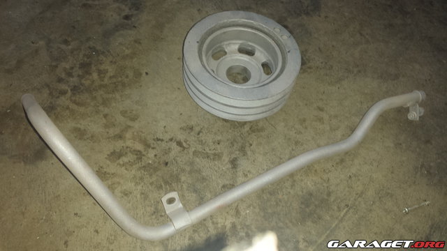

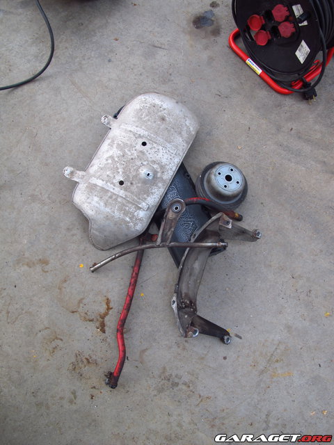

Demonterade denna innan lackering, var väldigt mycket skit i den hmm Men nu är den rengjord och fin smile
https://www1.garaget.org/gallery/images/177/176759/176759-f7bb95c2f6fdf0acc132633f589a38fb.jpg

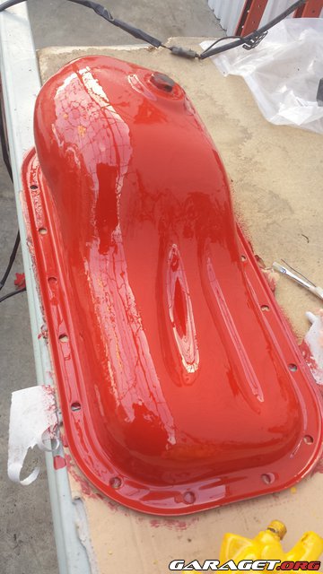

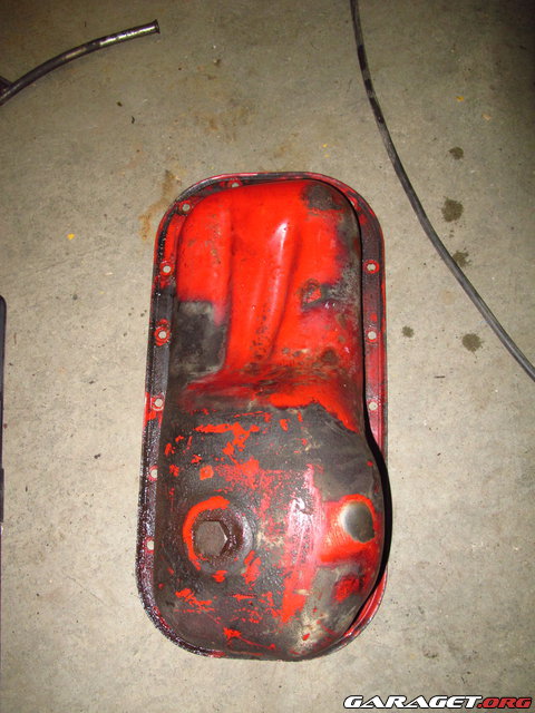

Oljetråg
https://www1.garaget.org/gallery/images/177/176759/176759-416200f0be1ecb91324c822888f64276.jpg
Blästrat
https://www1.garaget.org/gallery/images/177/176759/176759-45eb1cc56cb4ea20679c31b92fe36819.jpg
Målat (tog en bild utan blixt för att ni kanske lättare ska se, blev samma här hmm)
Men som sagt så ska jag ut i garaget i eftermiddag och lägga på ett lager med färg till så får vi se om det hjälper smile

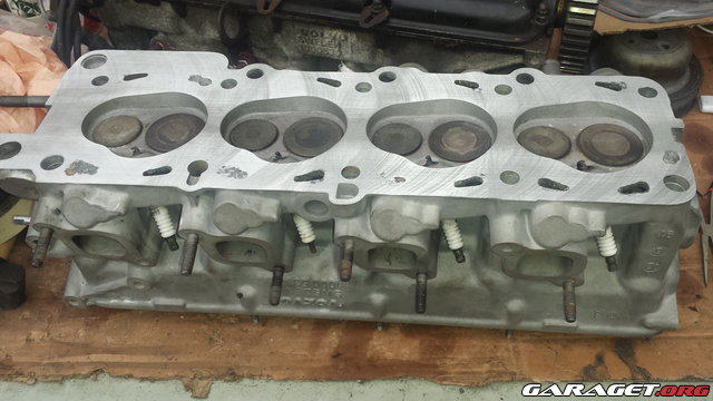

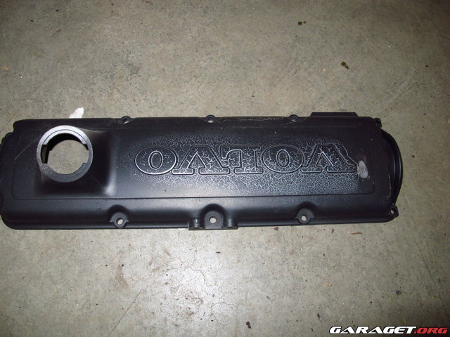

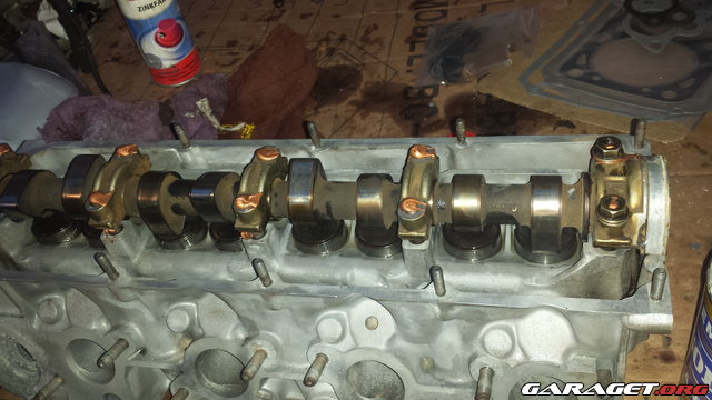

Experimenterade lite med ventilkåpan, men den svarta färgen sprack när jag målade den över det silvriga hmm Ajja får se om jag kan komma på något smart sätt att lösa det hela på smile

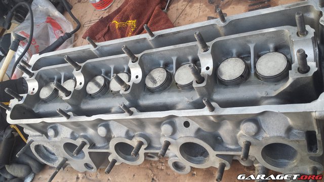

Sedan har jag såklart en "dagens fråga" tongue Hur tycker ni jag ska göra med topp, insug och andra tillbehör? (Jag ska såklart först blästra allt.) Ska jag måla dem med 600 gradig silverfärg, för att behålla det silvriga, eller ska jag bara blästra och låta det vara? Eller ska man lägga någon klarlack när man har blästrat?
Skriv gärna vad ni tycker och varför smile
http://www1.garaget.org/gallery/images/177/176759/176759-53493271aa8b29ee382309d6a047f233.jpg

Ja rekommenderar att du inte lackar toppen, dom är inte lackade som original av vissa anledningar.
Vet ej hur det är med värmetåligfärg men jag hade inte gjort det iallafall, ha det blästra istället wink
Oj jag glömde att skriva om insuget men blästra det med för det är snyggt när det matchar toppen big_smile

ja tycker det ser redigt porrigt ut ja smile
insug o topp kan man ju blästra o sen bara putsa av den blästrade ytan med stålborste så ser det ut som nytt big_smile

Tackar för hjälpen och ber om ursäkt om jag maler på lite men gör det eftersom jag vet ni kan tongue
Problemet är att jag tycker det blir skitsnyggt när du blästrat det, och vill gärna behålla det utseendet men sedan vet jag också att aluminium oxiderar så efter ett tag kommer det bli fult och skabbigt igen, skulle man då köra stålborste så får du en väldigt ljus/glansig aluminium (En polare gjorde det på sin 740) och det tycker jag inte är snyggt. Så då är frågan om det blir snyggare att lackera det silver istället. Funderar på att lackera allt silver förutom toppen (låter den vara som den är nu)? roll

kleta på lite autosol på insuget annars wink

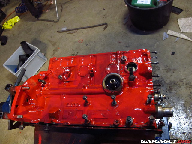

Som jag lovat så blir det uppdatering ikväll tongue
https://www1.garaget.org/gallery/images/177/176759/176759-7159f05cc1e6519c5c3db6feef786b32.jpg
Motorn lackad en andra gång. Blev betydligt bättre än innan men behöver nog ett lager till för att bli 110% wink
https://www1.garaget.org/gallery/images/177/176759/176759-f3a7dae2a09b1fd59c12b0a67ca611a6.jpg
https://www1.garaget.org/gallery/images/177/176759/176759-a25829a49d07c78c11bc6e80605e1e57.jpg
Som sagt, ett lager till så blir det prima tongue

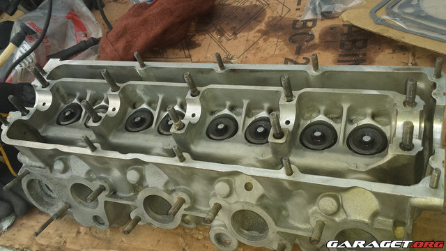

Övergick till toppen smile Började montera ihop den
https://www1.garaget.org/gallery/images/177/176759/176759-5078b934e12e655758f7f4b9052c7ef1.jpg
Använde bromsvätska när jag skulle montera allt, som smörjmedel (kanske skulle använt vanlig motorolja, hihi) tongue
https://www1.garaget.org/gallery/images/177/176759/176759-5e492889037e8d7ea899294a274b77cf.jpg

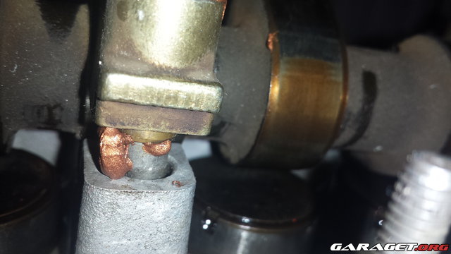

Monterade kamaxeln. Hade ingen aning om vad jag skulle använda för medel när jag monterade muttrar så jag tog kopparpasta tongue (Där var en som kommenterade bilden under tiden som jag gjorde mitt inlägg och självklart är inte kopparpasta och aluminium någon bra kombination, ajja inte svårare än att jag åker till garaget i morgon och fixar det smile ) hmm
https://www1.garaget.org/gallery/images/177/176759/176759-c79c3a9380c909427d1c9e42a83f476f.jpg
Tog såklart ingen blid när allt var spänt, men kommer i morgon smile

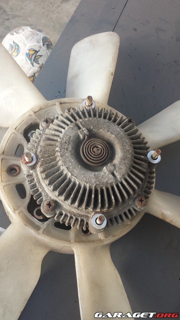

Demonterade fläkten också smile
https://www1.garaget.org/gallery/images/177/176759/176759-ee931ef49c6622f844f937aa5cc782fc.jpg

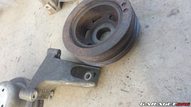

Blästrade tongue
https://www1.garaget.org/gallery/images/177/176759/176759-6df8902a836ae4e8fd8b1f42e03f1cf2.jpg
Som det såg ut innan blästring smile
https://www1.garaget.org/gallery/images/177/176759/176759-fb2725e54c66a33d746e7c59ce88c9f3.jpg
Vattenrör målat smile
https://www1.garaget.org/gallery/images/177/176759/176759-c8491934a982061d9bef36571c1dfb15.jpg
Nymålat smile
Det var allt för denna dag smile

du ska använda motorolja när du sätter ihop toppen. kamöverfallen o kammen måste smörjas också med olja innan man sätter tillbaka överfallen. bultarna där du tagit kopparpasta behöver du inte smörja alls. sen momentdrar du överfallen med 20nm
Du är liv
695 Inlägg
16 februari 2014
#637
Okej, tack. Ska fixa det i morgon, vet inte var jag haft huvudet idag när jag skruvat hmm
