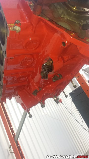

Planen med motorn är att fixa alla delar till den, det vill säga att jag ska blästra allt och måla eller klarlacka. Kolvar och vevaxel låter jag sitta kvar i motorn. Dock ska alla packboxar runt om såklart bytas smile
https://www1.garaget.org/gallery/images/177/176759/176759-626d125b59a22ce0c046f3773ed8f1d5.jpg
Så, nu blev det bra och jag är nöjd big_smile

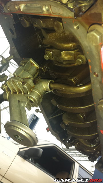

Tvättade oljepumpen. Ska ta med en tandborste i morgon så ska det nog bli lite bättre tongue
https://www1.garaget.org/gallery/images/177/176759/176759-351189c42732fb219ccd57e2df6b093a.jpg

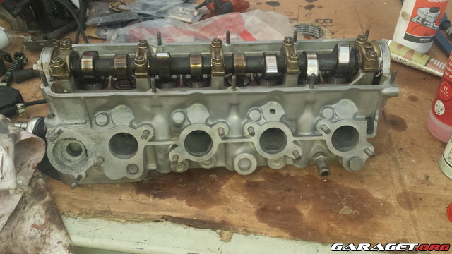

Fixade ihop toppen smile
https://www1.garaget.org/gallery/images/177/176759/176759-ef3af21354c69406198969f01dcbe5ba.jpg
https://www1.garaget.org/gallery/images/177/176759/176759-493cf8436097e528a07360ecf28d86cb.jpg

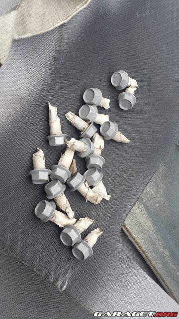

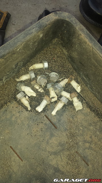

Sedan började jag blästra lite skruvar. Såg nästan inget när jag blästrade så tänkte byta skyddsplastet. Dock visade sig att jag inte hade några nya skydd hemma hmm
https://www1.garaget.org/gallery/images/177/176759/176759-cdb4555ae2994e7c5aa6b69ed209ca75.jpg
Ser bra ut lol

Surric skrev:
Henkix skrev:
du ska använda motorolja när du sätter ihop toppen. kamöverfallen o kammen måste smörjas också med olja innan man sätter tillbaka överfallen. bultarna där du tagit kopparpasta behöver du inte smörja alls. sen momentdrar du överfallen med 20nm
Okej, tack. Ska fixa det i morgon, vet inte var jag haft huvudet idag när jag skruvat hmm
Koppapastan är nog lite onödigt i och med att det inte kan rosta inne i toppen
när du har olja som skyddar mot rost big_smile
men man lär ju sig av sina misstag som sagt wink

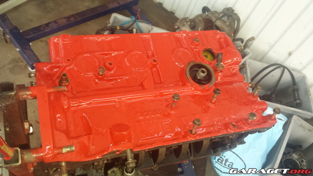

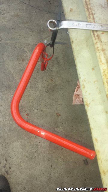

https://www1.garaget.org/gallery/images/177/176759/176759-f386cec2fa01707a5c4ee7f36edacf1f.jpg
Fått blästrat och målat lite skruvar idag smile

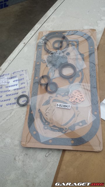

https://www1.garaget.org/gallery/images/177/176759/176759-044bb23e62e8db5b616d36b0cf21c151.jpg
Fått hem kompletteringssats. Den vänstra lilla packningar sitter på toppen vid kamaxeln. Dock hittade jag inte den i min sotningssats så jag köpte en ny på Volvo. Men i kompletteringssatsen så låg där två stycken. Någon som vet om det ska vara så? smile

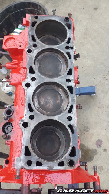

Tvättade kolvarna och gjorde rent där toppen ska sitta smile
https://www1.garaget.org/gallery/images/177/176759/176759-081edea4eb139760d4e2760eed6e5eec.jpg
Rengjorde här också. Tog bort lite gammal packning och annat skit som inte skulle vara där smile
https://www1.garaget.org/gallery/images/177/176759/176759-5d879b6d59352edc063f0e6538546212.jpg

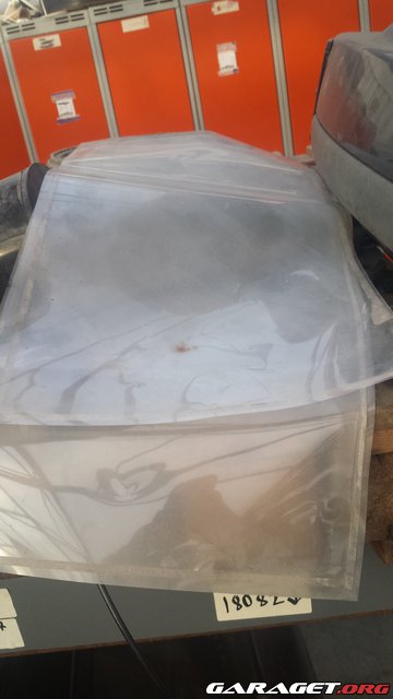

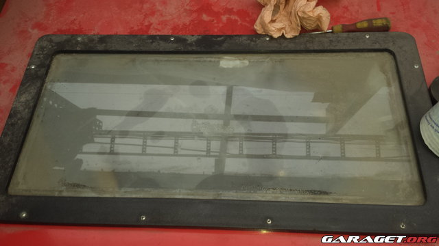

Och detta var anledningen till att jag inte kunde göra mycket mer idag sad Som jag nämde igår är jag tvungen att byta skyddet men såklart hade Jula inte det hemma! Så får se om jag åker ut ikväll när det är mörkt och testar då smile
