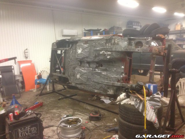

Hur tusan fick du bort all underredsmassa så fort, eller missade jag något!?
Tell me your secret roll
208 Inlägg
21 mars 2014
#166
Rondell med ståltrissa, men tog 2 heldagar i garaget smile

Den ser ju inte så farligt rostig ut undertill ändå smile
Nejdå men lagade ju alla hål innifrån innan jag vände den smile
Men helt klart välbevarad för sin ålder smile

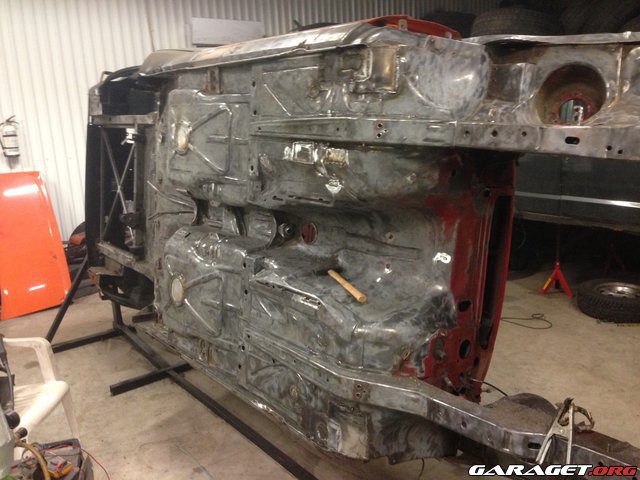

https://www1.garaget.org/gallery/images/160/159372/159372-c11989cd4e46ee1043bfa7d080f5b3ed.jpg
Svetsar och donar lite inför målning!

En fråga (semi-off toppic):
Du verkar ju ha hittat ett riktigt fint exemplar men hur mycket rostlagning kan man räkna med på en E30?
Jag har länge suttit och suktat efter en 316 eller 318 coupé.
...Sorry att jag highjackar tråden lite kort.
Det är lugnt!
Ja min var riktigt fin men ändå mycket rostlagning, de yttre renoverades och lackade jag förra våren så det var ju redan bra när jag började riva, men blev väll att laga ca 10 hål i golvet, 2 större (båda hörnen) det är några kvar också men smile
Bara att köpa det! Golvet är ju inte hela världen om du inte rensar den smile
