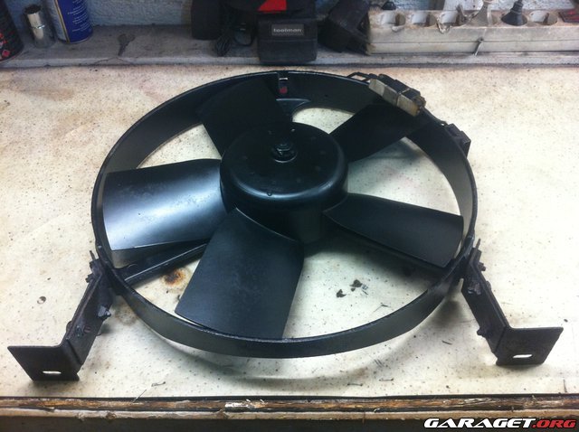

https://www1.garaget.org/gallery/images/194/193335/193335-842235f309a21d653ba588d3cfce356a.jpg

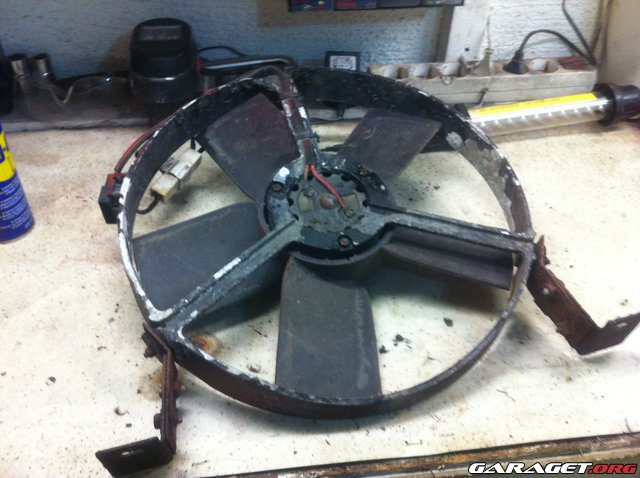

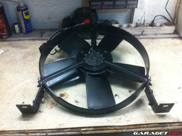

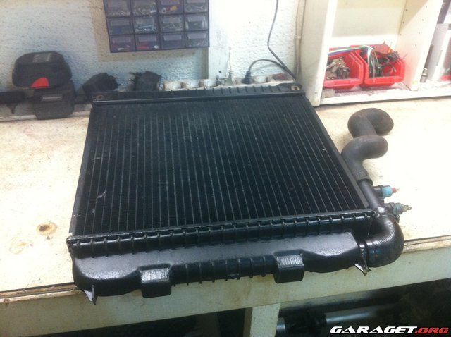

fräschar upp kylaren och fläkten
https://www1.garaget.org/gallery/images/194/193335/193335-7f7ca5e3d7a8a172d4a769305f70d01b.jpg
efter lite slipning och färg
https://www1.garaget.org/gallery/images/194/193335/193335-8d45293782fe8211bacf9b7af0d0cedb.jpg
https://www1.garaget.org/gallery/images/194/193335/193335-265dca1a1471294cb890fa0e4e395cef.jpg
Ser mycket bättre ut nu smile

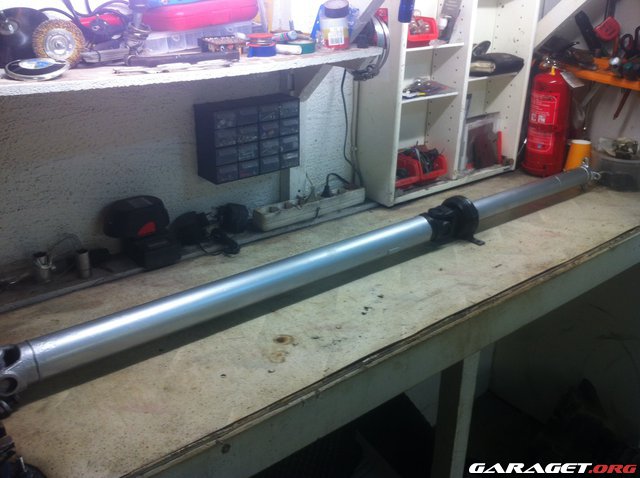

https://www1.garaget.org/gallery/images/194/193335/193335-75c4887072531f0acf63c70317ee2b41.jpg
Lite slipning och färg på kylaren
https://www1.garaget.org/gallery/images/194/193335/193335-8d1d965ce99e391ca7603bb5c102afd5.jpg
Även kardanen fick sig lite skönhetsbehandling.

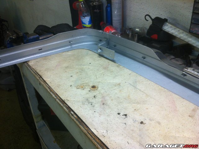

Gjorde en beställning på bromsdelar och karossdelar och fått hem samtliga
https://www1.garaget.org/gallery/images/194/193335/193335-328e70d8669204660ba31daaf6508100.jpg
Ännu en beställning.
https://www1.garaget.org/gallery/images/194/193335/193335-f8dce441a87f481cac04734286776e10.jpg
Blir fint.

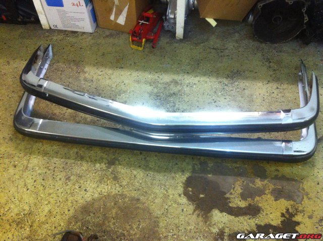

https://www1.garaget.org/gallery/images/194/193335/193335-6e2d6a7a1c80795fc5e61f20c1bec882.jpg
Insidan av stötfångaren är målad numera.
https://www1.garaget.org/gallery/images/194/193335/193335-6e096af7aad19957620d340a0635b86f.jpg
https://www1.garaget.org/gallery/images/194/193335/193335-2beb18751603f6f4bbb786febe0a2564.jpg
Har polerat upp kromet på båda. Fram stötfångarens insidan är inte klar ännu

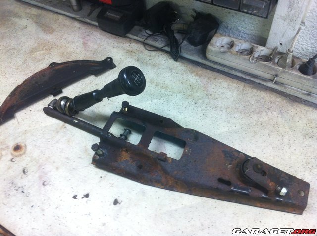

https://www1.garaget.org/gallery/images/194/193335/193335-187393c9bab7f206efe85820df4ca812.jpg

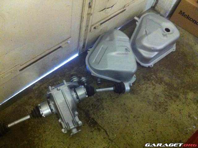

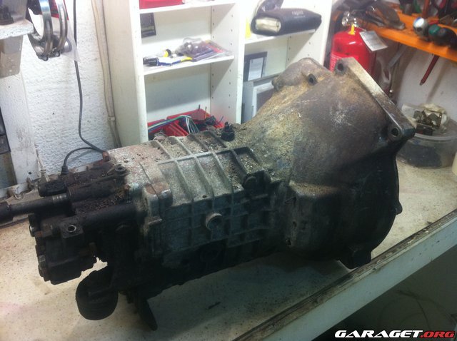

Äntligen efter en massa svordomar och svett och blod är växellådan nermonterad.
https://www1.garaget.org/gallery/images/194/193335/193335-4f641d361fa661ab5c575b4c7394dcd3.jpg
Även den kommer att rengöras och målas samt att oljebyte och packning byte står på schemat.
https://www1.garaget.org/gallery/images/194/193335/193335-5ca01dfd25e01fc80d31e5de23ccda93.jpg
Växelknoppen kommer bytas till BMW M.

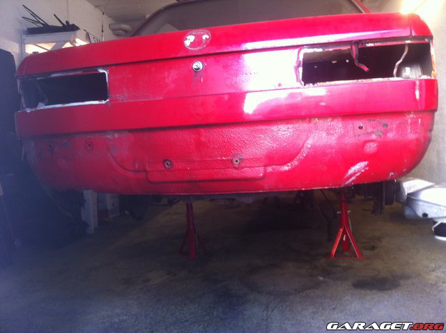

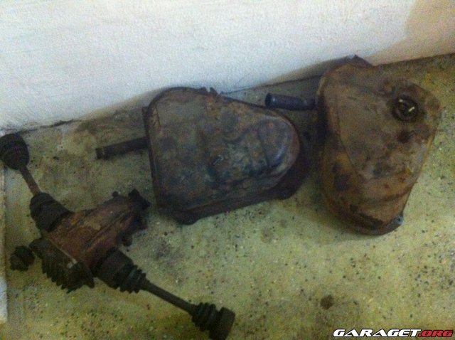

Underredet är rensad på växellåda, kardan, bakaxel, bensintank m.m
Inte mycket till utrymme att jobba men det har gått bra ändå med lite tålamod.

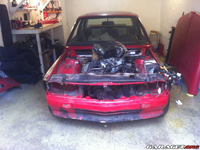

Förberedelse inför motor urmontering
https://www1.garaget.org/gallery/images/194/193335/193335-16e1c2857b3667968afe4665e7e110da.jpg

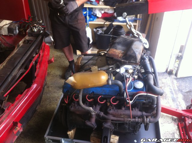

Har lossat på allt och motorn är klar för lyft. kommer få hjälp under dagen av en vän som kommer förbi med motorlyft.
203 Inlägg
16 juni 2013

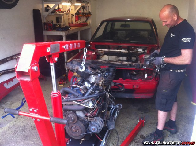

https://www1.garaget.org/gallery/images/194/193335/193335-5f02a9ee4ddb5adaf0c51b24c039d980.jpg

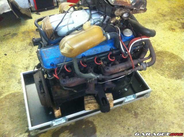

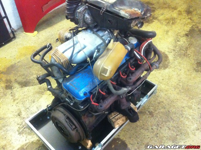

Nu är motorn utlyft. var ingen svår operation då växellådan var redan utmonterad. det var bara att lyfta upp motorn.
https://www1.garaget.org/gallery/images/194/193335/193335-78be5ddac276d131274b3410f33787d0.jpg
https://www1.garaget.org/gallery/images/194/193335/193335-2e18dbde0e77c0861382c7704596f481.jpg
https://www1.garaget.org/gallery/images/194/193335/193335-57f56908bcbacb2df1d08540f5dfa597.jpg
Vissa delar ska behållas och flyttas till M50 motorn.

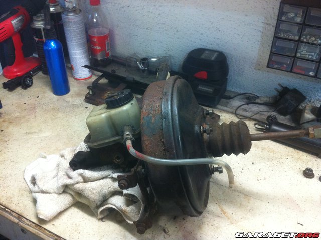

Har passat på och monterat av bromsservon så att den kan slipas och lackas. vid behov kommer packningar att bytas.
https://www1.garaget.org/gallery/images/194/193335/193335-1ff24dfb28e267eb2b370a89a676ffa9.jpg
Kommer bli fint när den är klar.

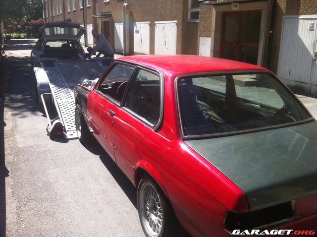

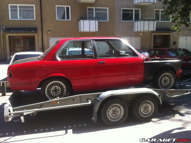

https://www1.garaget.org/gallery/images/194/193335/193335-232739327c953b71d5784896c24be1ec.jpg
Dags att lämna bilen på blästring.
https://www1.garaget.org/gallery/images/194/193335/193335-76a1e4d33f65777b56921663dc3f443a.jpg
Transport fixad.
https://www1.garaget.org/gallery/images/194/193335/193335-a472405abb7550a3c347865b7fc24bdf.jpg
https://www1.garaget.org/gallery/images/194/193335/193335-fa93100545f40b369ee1ccdea3858670.jpg
Kommer att lämna ifrån mig bilen under 3veckor. Först blästring i Uppsala sen rost lagning och lack.
Under tiden ska jag fixa växellåda, inredningsdetaljer såsom stolar och mörk matta och den viktigaste köpa en M50 motor.

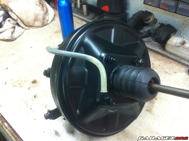

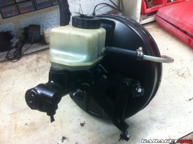

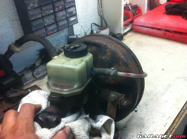

Så då var det dags att fixa bromsservon.
https://www1.garaget.org/gallery/images/194/193335/193335-f2701372fc1d0e2cbd0fd7d0118b8dc9.jpg
Resultat
https://www1.garaget.org/gallery/images/194/193335/193335-ff86c888fe20caa6a34c7d5922be10da.jpg
