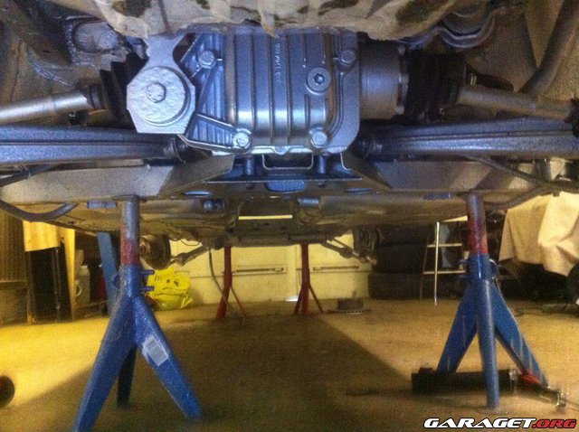

Den här veckan har jag monterat på samtliga bromsrör och slangar. Har monterat ca 8m bränsle rör, Som sagt allt är nytt, klämmor, hållare, m.m
Har även fått på bakaxel med nya damasker och packningar och olja.

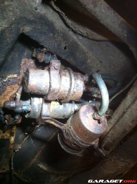

Båda bensintankar är på monterad också. Har även passat på och bytt samtliga bränsleslangar till nya.

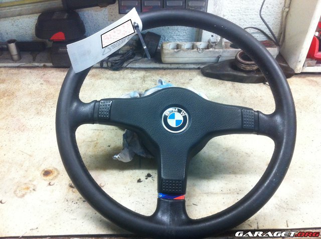

Ratten från E30 passade tyvärr inte det är tätare spår i rattstången än i själva ratten så jag får leta vidare.
https://www1.garaget.org/gallery/images/194/193335/193335-01b8219013e40d64db2c021a57341f95.jpg

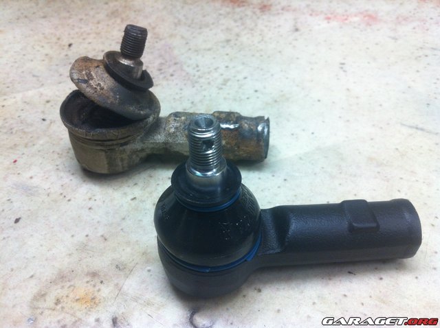

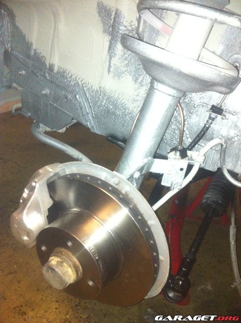

Ena var fastsvetsad av någon konstig anledning så det tog tid att kapa utan att förstöra gängorna i styrleden.
https://www1.garaget.org/gallery/images/194/193335/193335-1921e9f5e88d0354fb9c85bf3c13495e.jpg
https://www1.garaget.org/gallery/images/194/193335/193335-bb20056de79c975e06b2caea269b1de4.jpg
Har provmonterad, Bromssköldarna är inpressad bakom naven så jag kommer få plocka ner allt för att byta ut dom

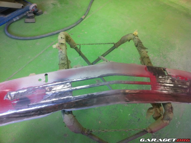

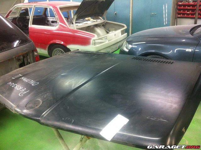

Tyvärr blev motorhuven skadad men jag hade väldigt tur när jag hittade en helt ny och oanvänd på nätet och beställde hem men det visade sig vara en mindre buckla på mitten som får riktas och fixas.
https://www1.garaget.org/gallery/images/194/193335/193335-361034c90a7e076d83e9f61b37af49ef.jpg
203 Inlägg
10 oktober 2013
Den nya huven såg bättre ut än väntad
https://www1.garaget.org/gallery/images/194/193335/193335-daf220d8dc27787563b7cdf67a753756.jpg

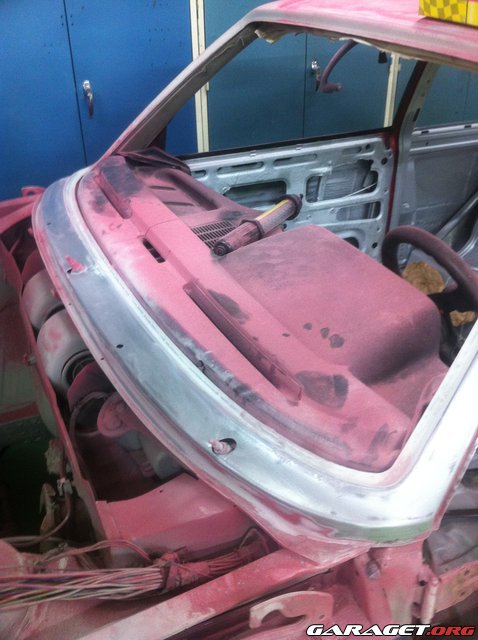

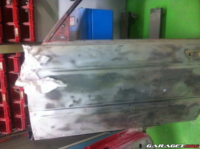

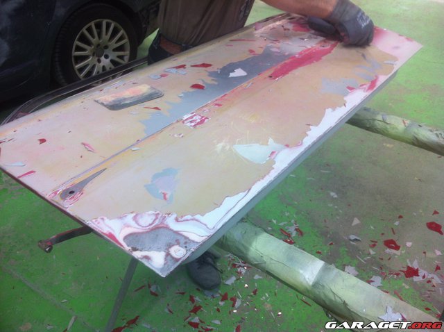

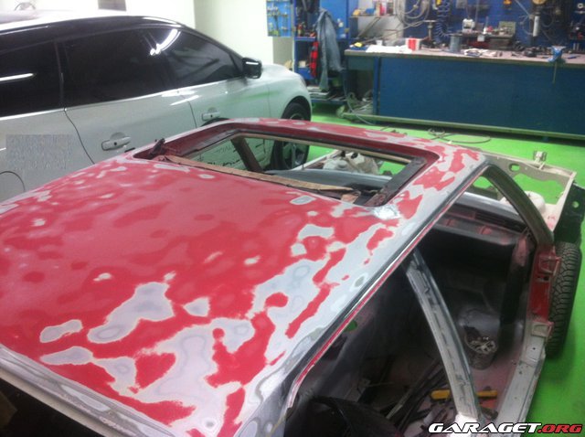

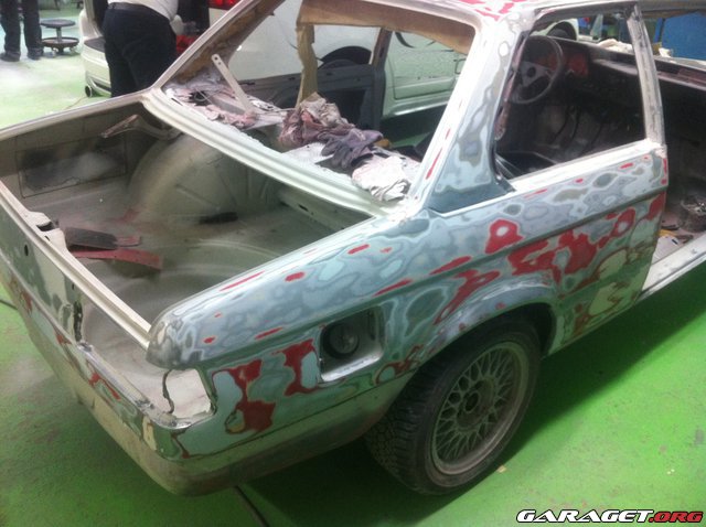

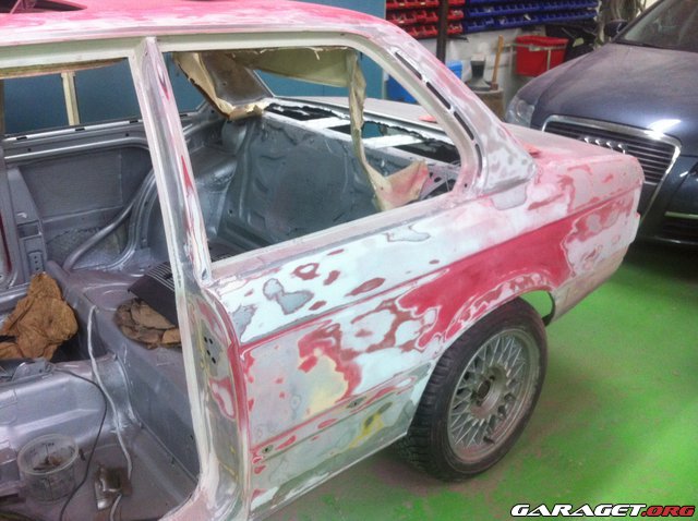

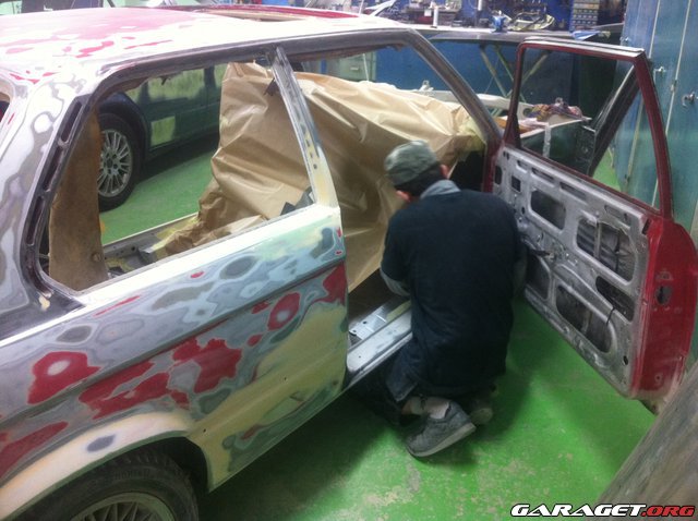

Bilen har varit väldigt dåligt lackad av tidigare ägare, vissa delar måste skrapas bort som förardörren och andra delar måste nästintill slipas plåtren så man får bort allt spackel och grundfärg som lagt på lager efter lager efter varandra vid tidigare lackning.
https://www1.garaget.org/gallery/images/194/193335/193335-4f108397de7b6b0257eac1b1dda7b981.jpg
https://www1.garaget.org/gallery/images/194/193335/193335-ee51e89e5d194506efc9bb4a435635ba.jpg
https://www1.garaget.org/gallery/images/194/193335/193335-2274bf3b500da32b3696b209fd7cdb7c.jpg
https://www1.garaget.org/gallery/images/194/193335/193335-92c3ff024c180e08053f8a3b3dd0f997.jpg

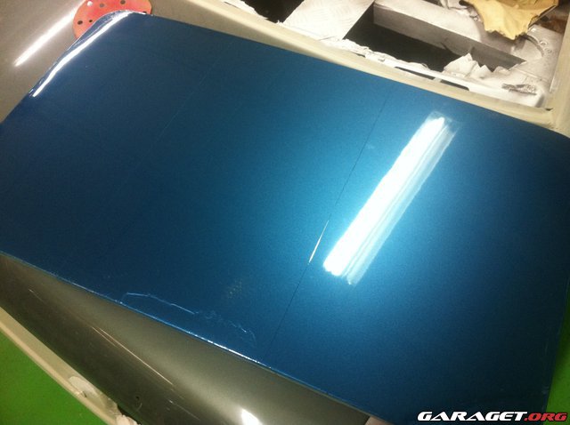

Takluckan har delats i tre sektioner och provlackats för att se om det blir någon kemisk reaktion mellan gamla grundfärg eller den röda färgen eller om den nya färgen kommer bli bubbligt. Detta pga den röda färgen hade massor av bubblor i sig som troligen kan bero på dåligt underarbete och dåligt kvalité på spackel.
OBS!!!!! OBS!!!!! OBS!!!! DEN BLÅA FÄRGEN ÄR BARA FÖR PROV!

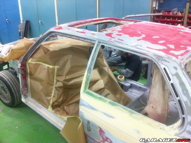

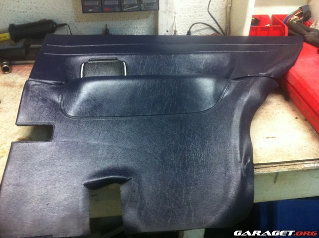

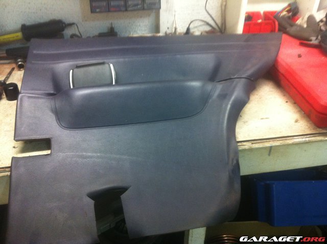

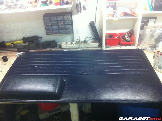

Under tiden bilen är på lackering fixar jag lite med inredningen.
https://www1.garaget.org/gallery/images/194/193335/193335-6e7c489cd74ea244951832690cefeebc.jpg
https://www1.garaget.org/gallery/images/194/193335/193335-fb873024284dbac7629dd217f47f0846.jpg
https://www1.garaget.org/gallery/images/194/193335/193335-7a5701ca55fee3ef52b7f7ed14b82f17.jpg
https://www1.garaget.org/gallery/images/194/193335/193335-606224da1e18c4a14685e770a3201d95.jpg
https://www1.garaget.org/gallery/images/194/193335/193335-9978163b82e22c7c1d2c0cfc0442fcb1.jpg

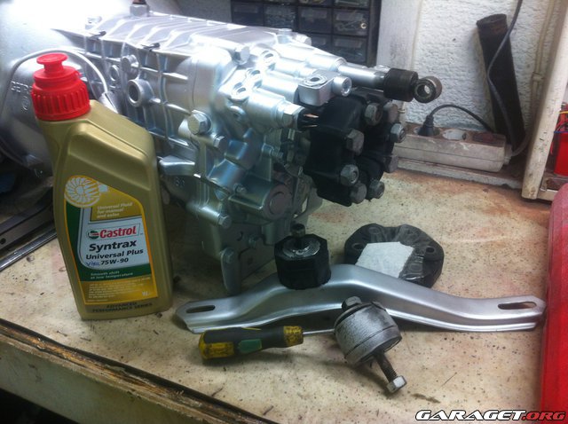

Växellådan har fått ny olja samt kuddar.

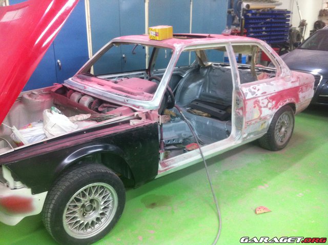

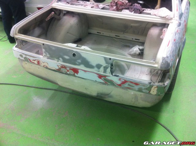

nerslipning fortsätter.

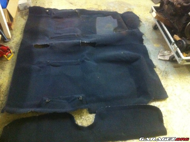

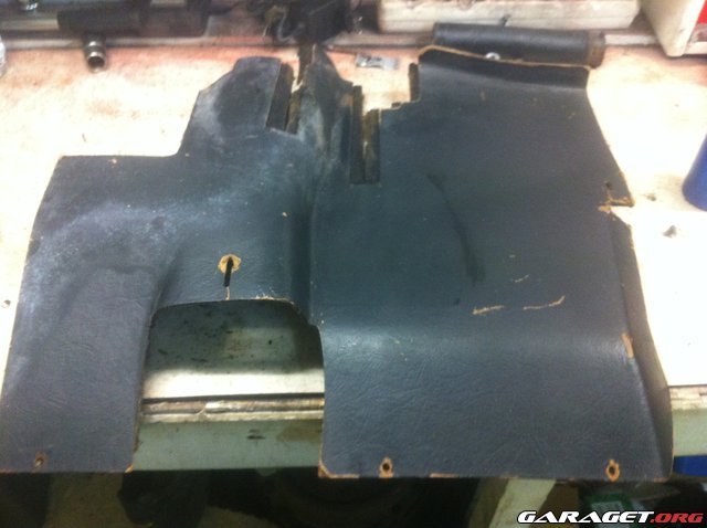

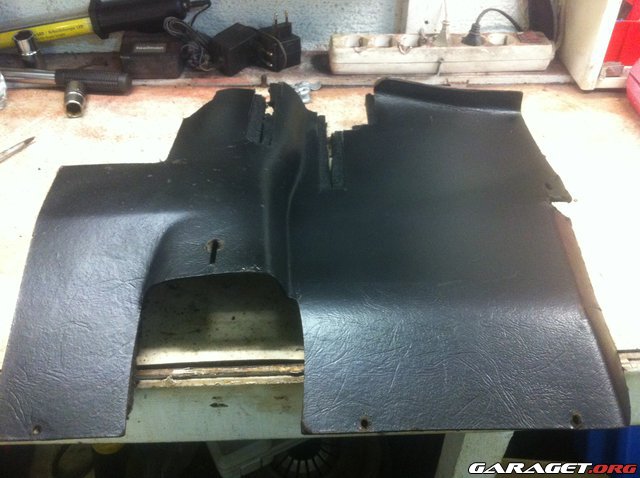

Har tvättat mattan. Försökte även med att färga den i maskinen men det gick inget vidare. Letar efter svart matta som inte finns att köpa längre hos BMW
https://www1.garaget.org/gallery/images/194/193335/193335-a5af3dd936fb0244e841a49ca8f9e54f.jpg

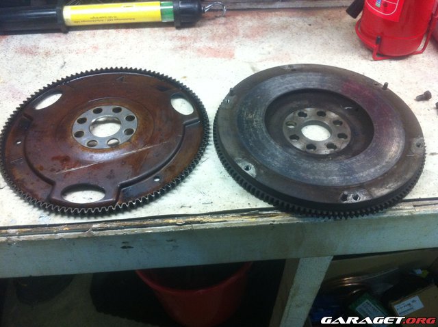

Bytte svänghjul på den nya motorn till E21ans svänghjul eftersom jag ska använda E21ans växellåda.
Den högra är E21 svänghjul
https://www1.garaget.org/gallery/images/194/193335/193335-3fd905f4dacd86dd5781ddb6bc9b0ba2.jpg
https://www1.garaget.org/gallery/images/194/193335/193335-eb87d6b4019e97bdeb48d4c8ee49fef5.jpg

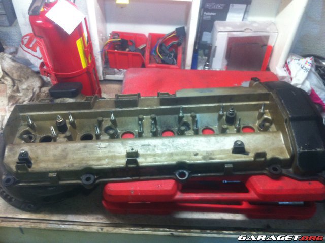

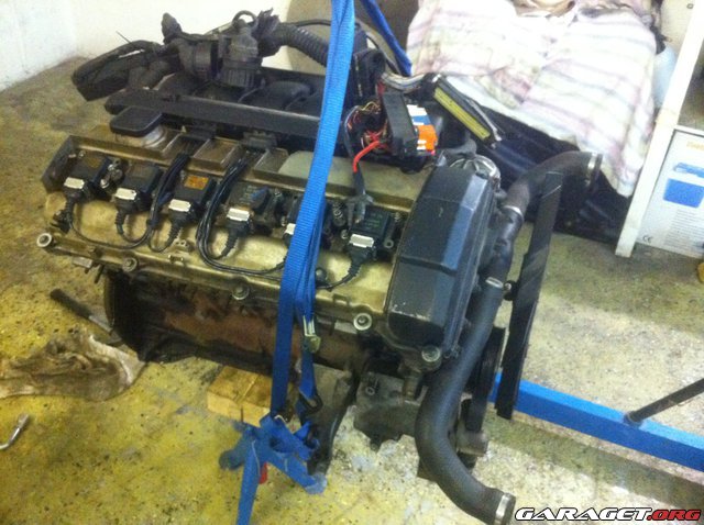

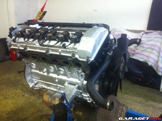

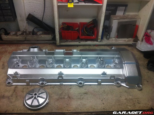

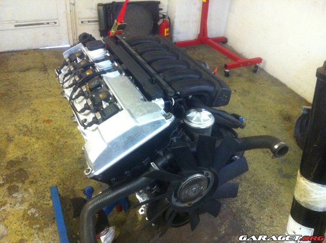

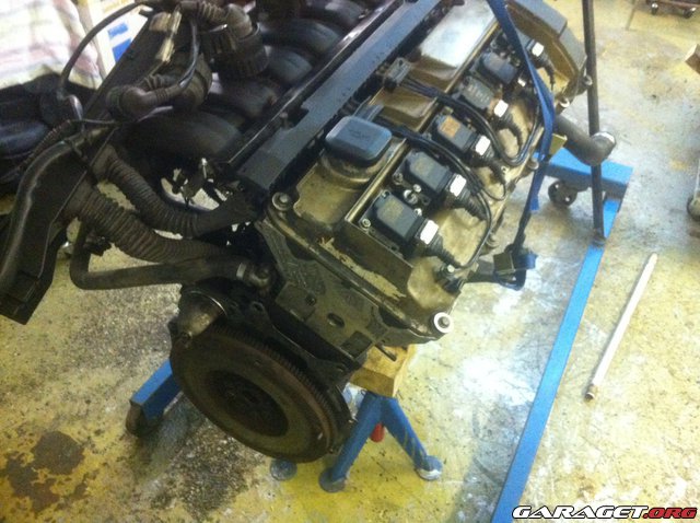

Har lagt tid på M50 motorn och bytt ut samtliga packningar, givare,slangar, samt gjort service. Har slipat och lackat motorblocket.
Plastkåpan som sitter längst upp på motorn kommer att lackas i samma färg som bilen.
https://www1.garaget.org/gallery/images/194/193335/193335-b8d4b3054c8872b2bc03bbcb2347649d.jpg
https://www1.garaget.org/gallery/images/194/193335/193335-b1399ed0981e51becb029b1f5ba13a33.jpg
https://www1.garaget.org/gallery/images/194/193335/193335-e24a3a57d5be9850db5de4be9553dc77.jpg
https://www1.garaget.org/gallery/images/194/193335/193335-c885818c37a7aa264311b5c61f0d9b9c.jpg
https://www1.garaget.org/gallery/images/194/193335/193335-39b526f45f11c0c6ba87e1e5ab2f9762.jpg

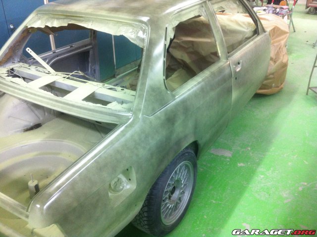

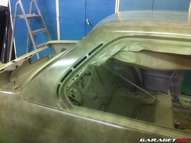

https://www1.garaget.org/gallery/images/194/193335/193335-b73d62137a0d9716cc6d8a7d6cfaa5d9.jpg
https://www1.garaget.org/gallery/images/194/193335/193335-a9675afe29130c218e474b9ea66a3209.jpg

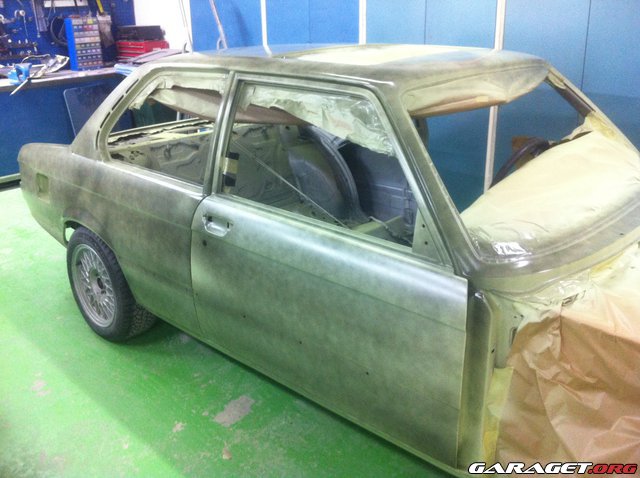

Lite grundfärg för att upptäcka ojämnheter.
https://www1.garaget.org/gallery/images/194/193335/193335-fe075a032b70327fcfe54d0d9f19570d.jpg
https://www1.garaget.org/gallery/images/194/193335/193335-7afef89b53508724fad051d0696671f0.jpg
https://www1.garaget.org/gallery/images/194/193335/193335-c866b57ba7680fa4cf54d4563a6145d6.jpg
https://www1.garaget.org/gallery/images/194/193335/193335-a424a63a4133d0e1950622026316ac25.jpg

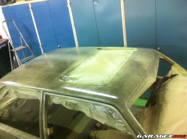

En del arbete återstår innan slut lacken kan sprutas på.
https://www1.garaget.org/gallery/images/194/193335/193335-dbb0a853272d4c60e8be96d042e4d7d8.jpg

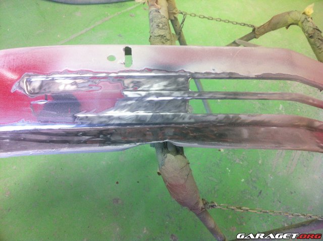

En skada på framplåten måste riktas och fixas.

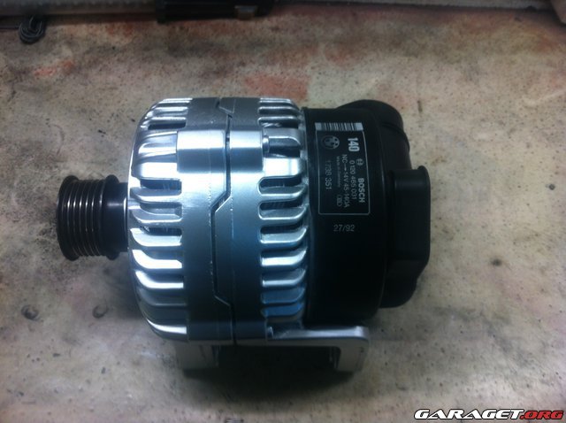

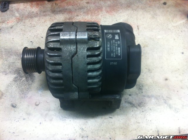

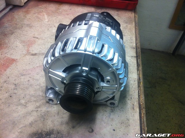

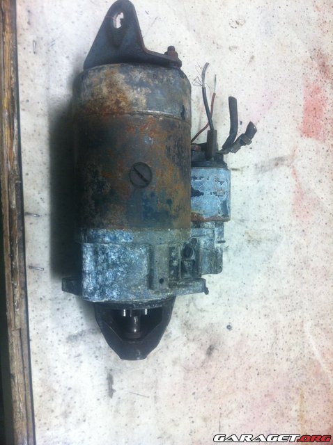

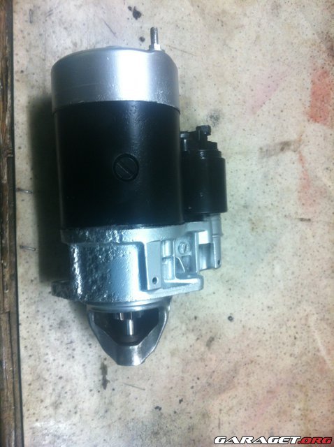

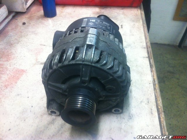

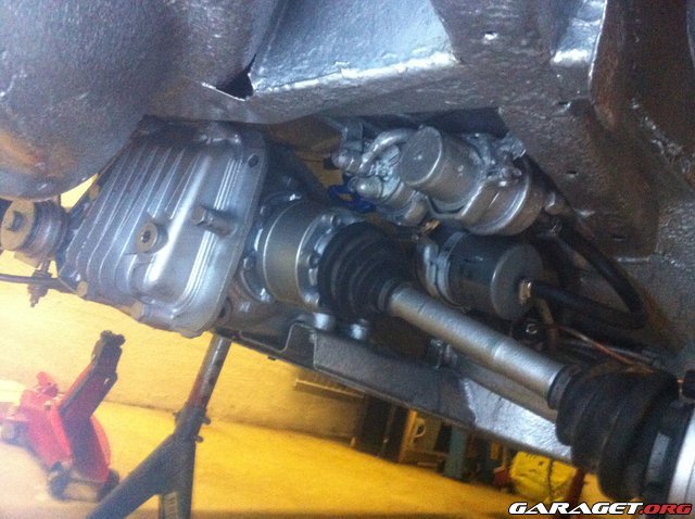

Det gick inte att använda startmotor från M50 motorn pga olika storlekar på kuggarna till svänghjulet,  så jag fick fixa till M20 startmotorn och montera in. passade även på att fixa till generatorn när jag hade allting nere.
https://www1.garaget.org/gallery/images/194/193335/193335-0da9fa20f5852d8c2771d1f40aba0ec7.jpg
https://www1.garaget.org/gallery/images/194/193335/193335-2c186a7b5bb80a1b39a7d1ac947124d0.jpg
https://www1.garaget.org/gallery/images/194/193335/193335-70952c98790c76ac41fafb3d6781492a.jpg
https://www1.garaget.org/gallery/images/194/193335/193335-d77e786e95a3897e356dc50914d59467.jpg
https://www1.garaget.org/gallery/images/194/193335/193335-0dae0e036b1ef7e4e2c81d391ed2fe3b.jpg
https://www1.garaget.org/gallery/images/194/193335/193335-1060c04856d14b2f003a91b6f277a8c1.jpg
