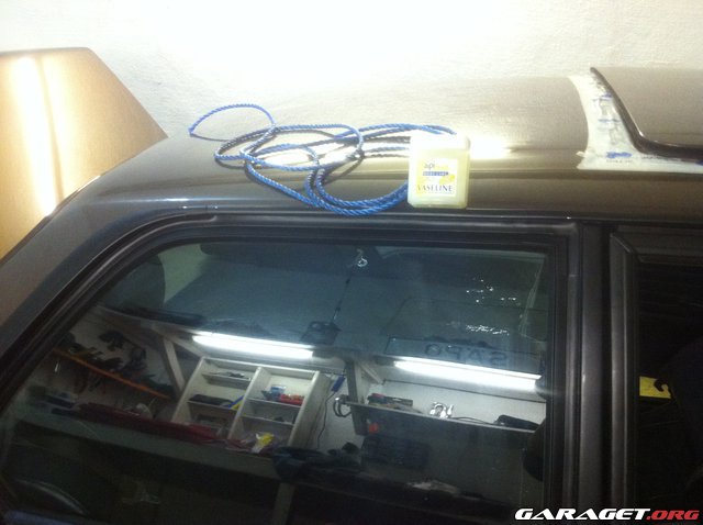

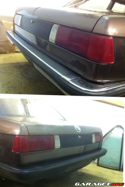

Fick på sidorutorna med hjälp av vaselin och rep
https://www1.garaget.org/gallery/images/194/193335/193335-cab38e1921e58b0de190aca82d2b5664.jpg
Här ser man skillnaden
https://www1.garaget.org/gallery/images/194/193335/193335-ae557183c0b7e6f730f180351a8ffcb5.jpg

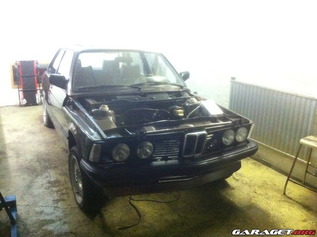

Har fått på stor sett allt när det gäller inredning och kaross endast takluckan återstår men ska plocka ner mekanismen och gå igenom den innan den monteras på igen.
Snart börja jag jobba med att få in motor&växellådan så jag har förberett med att montera av huven.

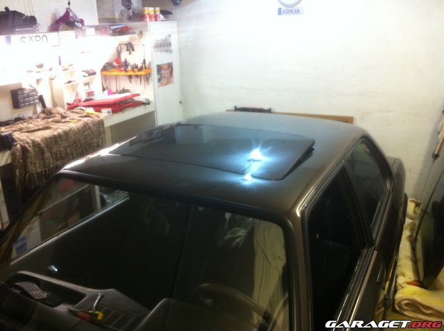

Idag monterade jag takluckan skulle inte göra om det om jag fick betalt för det.
https://www1.garaget.org/gallery/images/194/193335/193335-8e4d82a4b21416fce6f9e3e26e2fca96.jpg

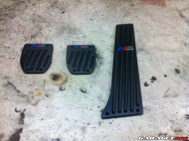

Köpte snygga pedaler som jag ska montera. Något snyggare än dom som sitter i original smile
https://www1.garaget.org/gallery/images/194/193335/193335-a4799ed70c21d2aceeca3ffdf702b162.jpg

jäkligt snygga pedaler! ser ut som borstat stål, är det de? och isf vart hittar man dom? smile
E34 535 projekt: http://www.garaget.org/forum/viewtopic.php?id=273416/ ta gärna en titt om du har lust :)

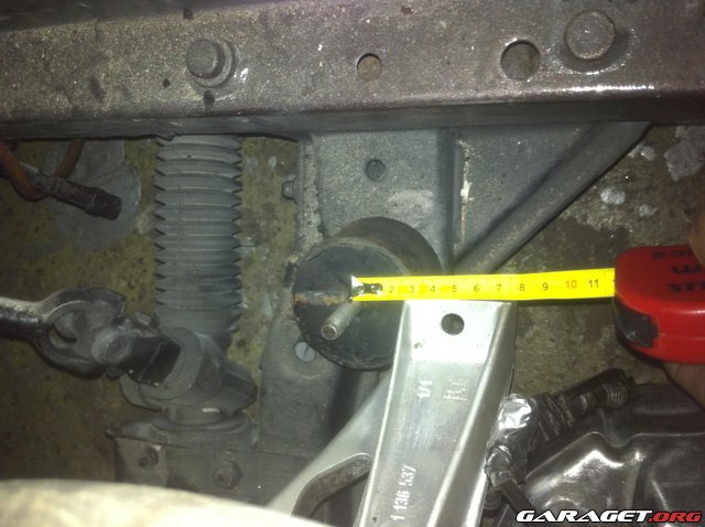

Har lagt tid på att anpassa motorfästerna till framvagnen. Har fått flytta tillbaka motorfäste armen på båda sidorna så att dom passar till E21 framramen. Det fanns förborrade hål med gängor som passade exakt på höger sidan.
original monterad
https://www1.garaget.org/gallery/images/194/193335/193335-427fb6d69dd41a1afa6d711f71ea1bc0.jpg
Nu är den flyttad
https://www1.garaget.org/gallery/images/194/193335/193335-aa57047fb1c3352b8d9cbfdac289e039.jpg

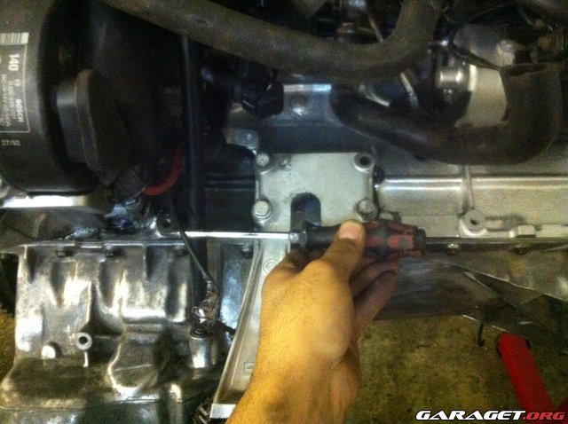

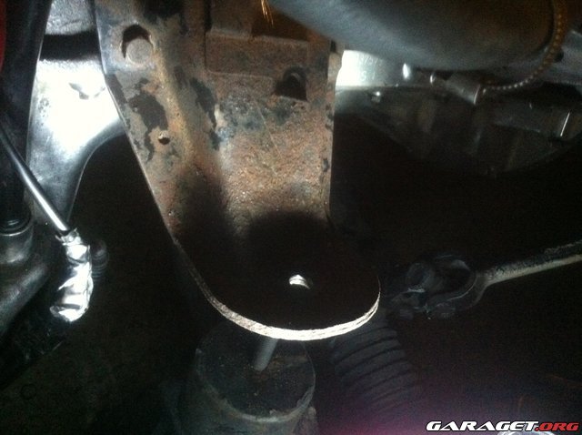

Vänster sidan gick inte så bra då avståndet mellan dom befintliga fästena var större än armen så jag fick skapa en liten förlängning och bulta fast.
Glömde ta förebild men skruvmejseln visar vart den satt innan roll

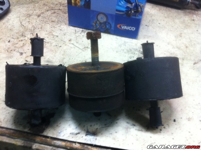

Nya motorkuddar köpt Är samma som finns på E30. Tycker inte att dom gamla är slitna men lika bra att byta ut till nya när man ändå har allt nere.

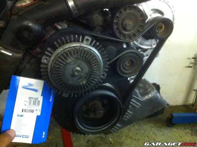

Eftersom jag har monterad av AC-pumpen och Servopumpen kan inte jag använda original fläktremmar "2st" längre. Så jag klippte ena och mätte exakta längden på den som behövs och besökte Mekonomen och med deras hjälp kom vi fram till vilken rem jag skulle ha.
Den nya längden 141cm och 6 spårringt. Artikel nr 6PK1420 om någon undrar.

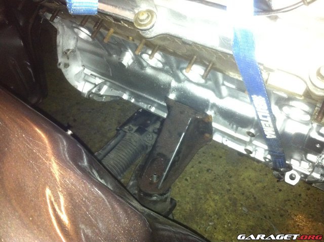

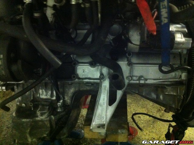

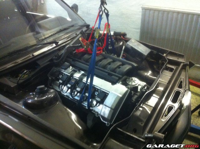

Fick flytta bak båda motorfäste armen ett steg till för att få fram motorn så den inte tar i torpedväggen.
https://www1.garaget.org/gallery/images/194/193335/193335-dde60c2ce7a8f053570b078488074fcd.jpg
Fick in motorn, eftersom jag flyttade tillbaka motorfästen blir det mindre plats till kylaren. Kan hända att jag får kapa i plåten framför motorn för att få plats med kylare och eventuellt elfläkt som är smalare.
Ska kolla andra alternativ till motorfästen om jag ska bygga till eller förlänga den på högersidan.

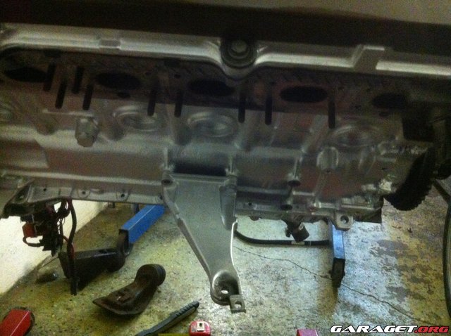

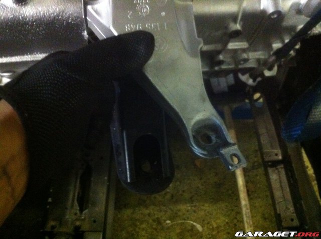

Har jobbat lite med att lösa gåtan med motorfästen och efter många prövningar av gamla fäste från E21 motor och M50 motorn har jag kommit fram till följande.
På höger sidan av motorn fick jag montera E21 armen då M50 armen har en vinkel som gjorde att den kom bort från motorkudden.
Här syns skillnaden på vinkeln
https://www1.garaget.org/gallery/images/194/193335/193335-bbee265ab3a08c56788d956838f488df.jpg
E21 armen. Kommer att slipa ner den den och lacka när jag är klar med allt.
https://www1.garaget.org/gallery/images/194/193335/193335-551726efe756b6d27c61f3d7b6a8849a.jpg

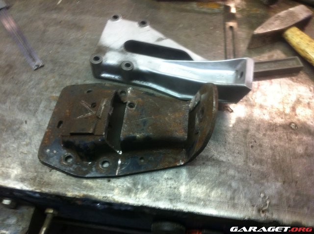

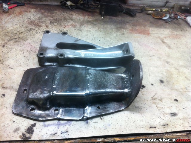

På vänster sidan fick jag använda mig av M50 armen för att E21 armen är alldeles för kort och oljesumpen hamnade för nära marken samt att lutningen på motorn blev fel.
Problemet: för att få motorn rak måste M50 armen byggas om en aning. Kapas och svetsas ihop så att nedre delen flyttas 5cm bakåt. Ska hitta någon som kan svetsa aluminium.
https://www1.garaget.org/gallery/images/194/193335/193335-da103d80a59b545b3afb2ad9991f30c7.jpg
https://www1.garaget.org/gallery/images/194/193335/193335-bd7b05619363e1089ce2e9ce71d1f9bc.jpg

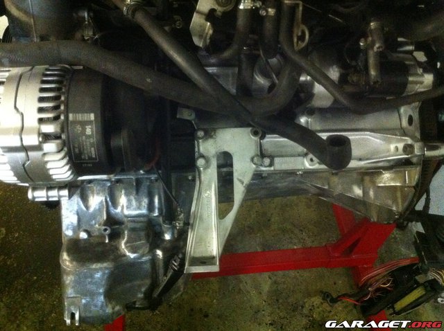

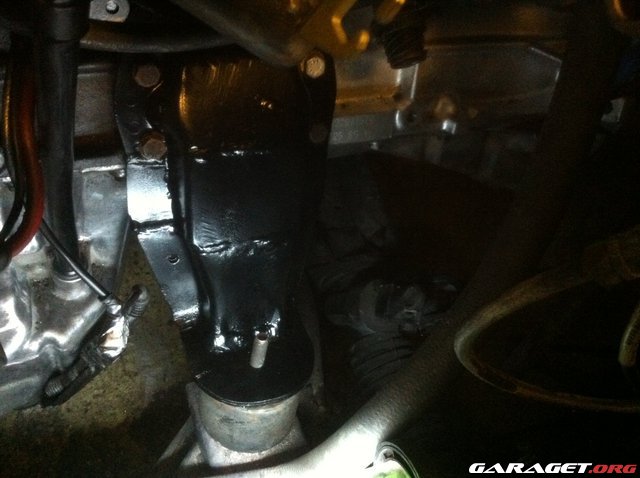

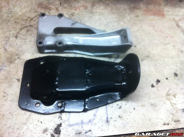

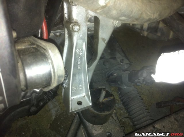

Har fixad till motorfästet på vänster sidan.

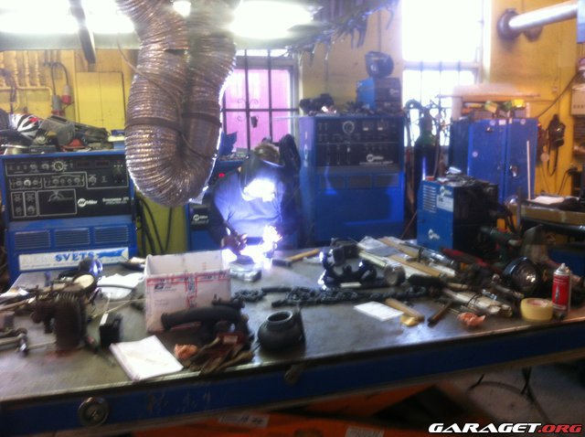

Jag lämnade både M50 och E21 fästen till AeroSvets som förlängde original fästen till E21.
Den fick förlängas 7cm och böjas bakåt mot motorn ca 2cm.
https://www1.garaget.org/gallery/images/194/193335/193335-bb8dd02f98e3ad2d654894b6ba2609cd.jpg
https://www1.garaget.org/gallery/images/194/193335/193335-bb947d0b3e2098d14537a9c1466f4006.jpg
https://www1.garaget.org/gallery/images/194/193335/193335-261ac51f40d81d3dc82b90dadcdd094f.jpg
https://www1.garaget.org/gallery/images/194/193335/193335-09ad33eb407ebd34a405433ebd102e9d.jpg
https://www1.garaget.org/gallery/images/194/193335/193335-3bcaa89b3c5f96fe16f66b3cdcf4ac67.jpg
https://www1.garaget.org/gallery/images/194/193335/193335-188334053f24961933f883327287824f.jpg

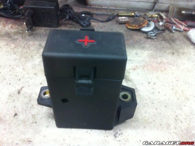

Skaffade mig Strömfördelare från en E36
https://www1.garaget.org/gallery/images/194/193335/193335-d2b23dbedd0f8d5445ee1326b7aec1a7.jpg
Monterad på samma ställe som dom nyare modellerna, ser snyggt och prydligt ut.

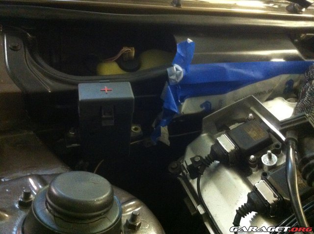

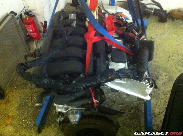

För att spara plats och kunna stänga huven fick jag ta ur kablarna från skyddslådan.
https://www1.garaget.org/gallery/images/194/193335/193335-7d8689a4316d08ca54d9cccc0f297e11.jpg
https://www1.garaget.org/gallery/images/194/193335/193335-b52d0aa5b8e95ef62eaf32b9f73f5f47.jpg

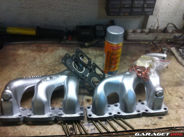

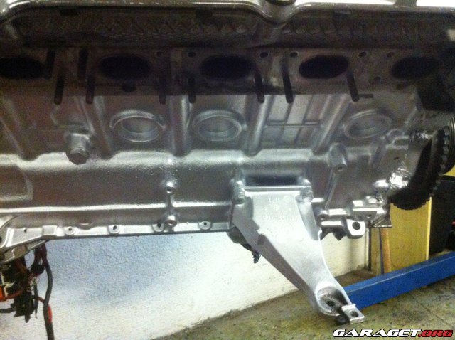

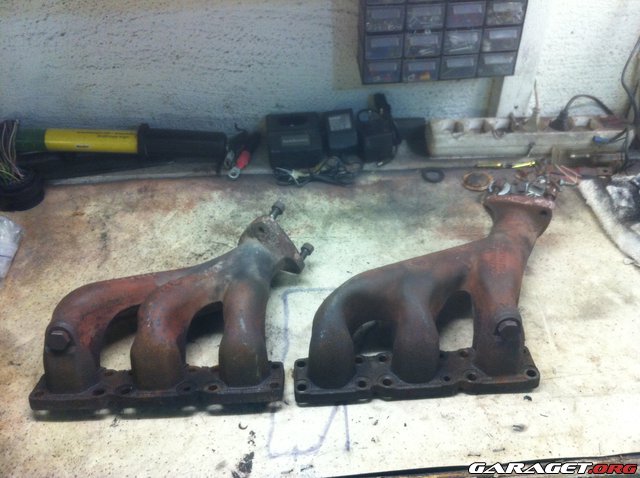

Beställde nya packningar & bultar till grenröret.
Passade även på att slipa ner dessa och rengöra från rost och smuts. Sprejade på färg som klarar 650°C får hoppas att det håller hmm
https://www1.garaget.org/gallery/images/194/193335/193335-a21b80cdeff493b2cfad1a01f91a0f42.jpg
https://www1.garaget.org/gallery/images/194/193335/193335-fc088b6a5868e3af3d27f72f131f3280.jpg

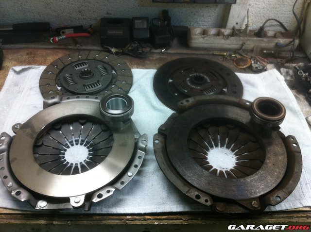

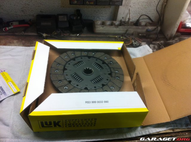

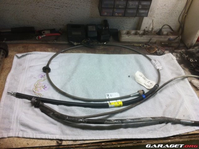

Fick leverans idag från Mekamera.se köpte komplett kopplingssats som kommer att monterats i veckan.
Har även köpt nytt hastighetsvajer som är monterad och klart nu. Den gamla hade några klämskador, Ville inte chansa bäst att byta ut medans jag kommer åt.
https://www1.garaget.org/gallery/images/194/193335/193335-bf86d9e44df3c8df84f2ba950a730257.jpg
https://www1.garaget.org/gallery/images/194/193335/193335-08844a2102ab31228cd5dedd906e78ac.jpg
https://www1.garaget.org/gallery/images/194/193335/193335-6ea42a0778643741626bf533abcd440c.jpg

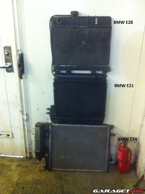

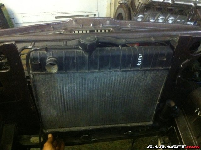

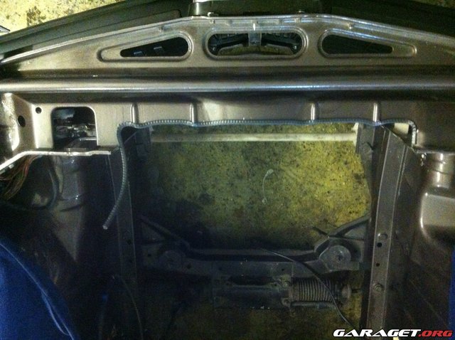

E34 kylaren är tok för stor för att passa i motorrummet, samt att motorns termostathus kommer att ta i den.
E21 original kylaren passar bra i höj och bredd men den är lite för tjock så även den tar i motorn samt att den har extern expansionskärlen  vilket jag ville slipa att ha i motorrummet dessutom sitter in & ut flödet på fel sida.

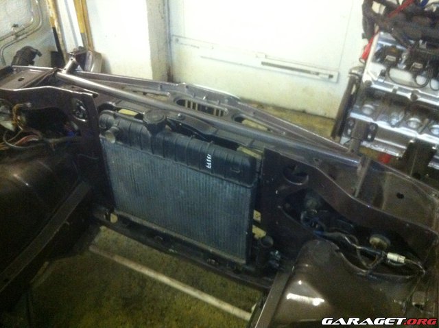

Efter en del letande har jag köpt E28 kylare som är smalare än original kylaren på E21 samt att den har inbyggd expansionskärlen.
Jag fick kapa bort några onödiga hållare på den för att skapa mera utrymme.
https://www1.garaget.org/gallery/images/194/193335/193335-1fe51b18fae51ecff1ce10992b95cbc9.jpg
Enligt beräknad fick jag kapa i plåten i fronten lite för att skapa mer plats. Har tryckt dit list på dom kanter som är kapad
https://www1.garaget.org/gallery/images/194/193335/193335-b874efa0d12633f021512c49bd07e48e.jpg

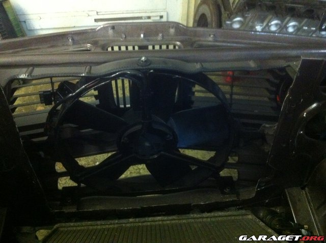

Flyttade fram original fläkten några centimeter och borrade nya hål för hållaren
https://www1.garaget.org/gallery/images/194/193335/193335-9d50b20d8d2f050d9e7746414be4fd9d.jpg
Provmonterade E28 kylaren på plats.
https://www1.garaget.org/gallery/images/194/193335/193335-4968324b80da482dc7d3d8c77d038c3d.jpg
https://www1.garaget.org/gallery/images/194/193335/193335-b5cd356dcf5650c756f19fcad3d6c295.jpg

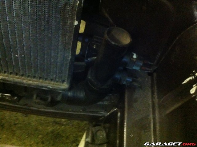

Flyttade över temperatutgivaren från original kylaren till E28, ska köpa en T-rör koppling så att jag kan koppla in
den nedersta vatten slangen som kommer från M50 motorn till kylaren.
https://www1.garaget.org/gallery/images/194/193335/193335-44b64e6e8429debdace271e1a8def0c6.jpg

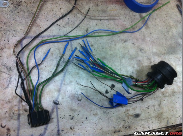

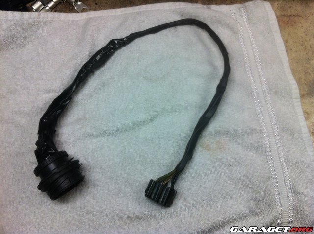

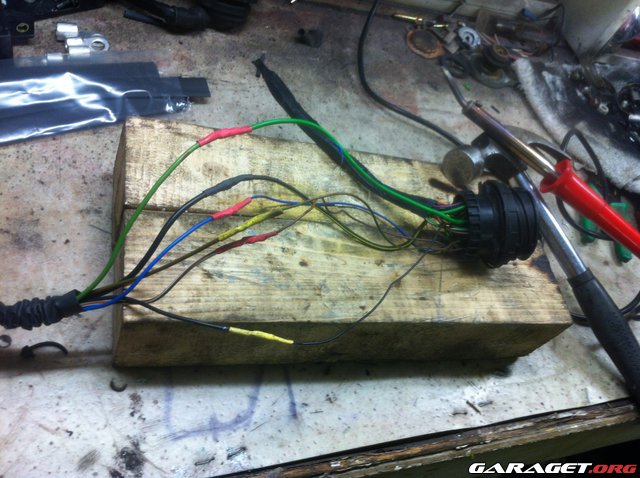

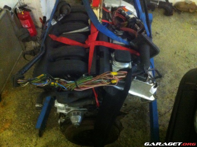

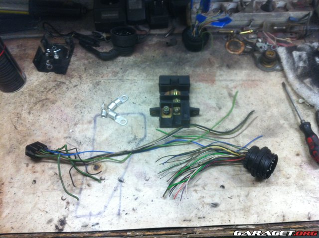

Har jobbat en hel del med kabelkontakterna, har lödat ihop E21 motorkabel med E34.
https://www1.garaget.org/gallery/images/194/193335/193335-7b60cb37aed7ca3fa32dc86943e134e0.jpg
Har separerat & isolerat dom som inte kommer att användas
https://www1.garaget.org/gallery/images/194/193335/193335-c7cdfd55de54056e02dc71e7bc5f76f6.jpg
https://www1.garaget.org/gallery/images/194/193335/193335-0699a2bb653c9d9acaba41cbbe24eabb.jpg
https://www1.garaget.org/gallery/images/194/193335/193335-f88fa7a36a112e7a295931bc0f05641b.jpg
