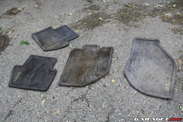

Fyfan, skapligt äckliga mattor! Förarmattan såg man inte ens 850 texten på.
https://www1.garaget.org/gallery/images/28/27308/27308-9ce2d2e5e4f36ca7bcc67ed015830da4.jpg
Och efter en hel del tvättande så ser de ju riktigt respektabla ut!

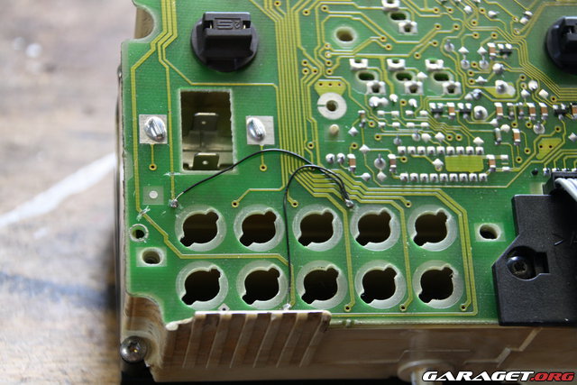

Då jag började ana oråd att det var något inte inte var helt hundra med mätarhuset plockade jag ner detta idag. Tanken var först att jag skulle ställa om miltalen till de korrekta, som förra ägaren påpekade inte stämde. Men igår kväll började jag ana att det var någon som fifflat med ABS/TRACKS lamporna för att få igenom den på besiktningen. Och mycket riktigt!
https://www1.garaget.org/gallery/images/28/27308/27308-17512cfb62b0e8a0b330fc47dcac0036.jpg
Men det var tyvärr inte bara ABS:en som var fixad med. Även lambda mätaren hade fått sig lite "specialknep".

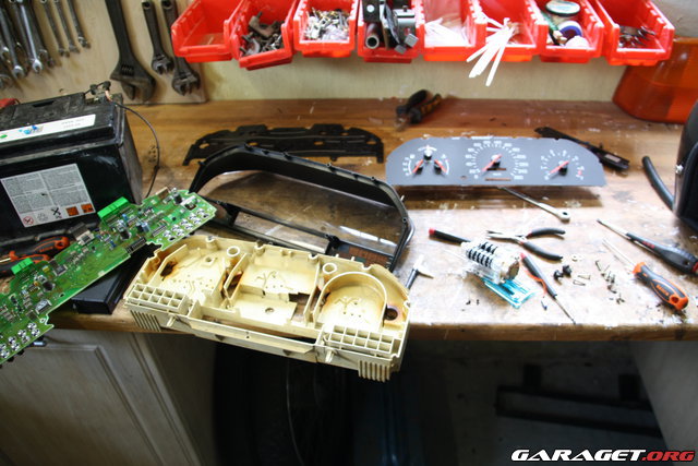

Förbannat mycket att pilla isär för att komma åt milräknaren. Men det är ju sånna här arbeten som är roliga smile
https://www1.garaget.org/gallery/images/28/27308/27308-681a350c5e32d7a344c598381759d42c.jpg
Tillbaka i bilen, med rätt milantal. +- Några mil.

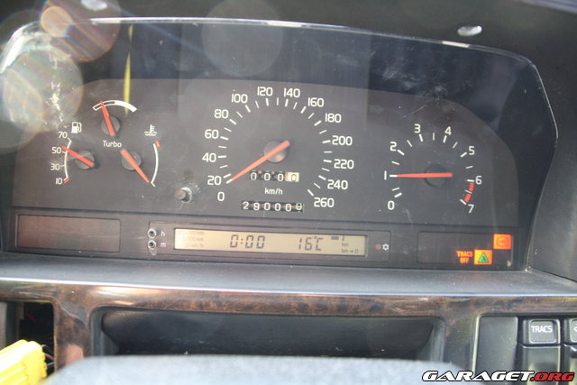

Nu lyser bilen som en hel jävla julgran... Men bättre med en ärlig bil än en pundarfixad....

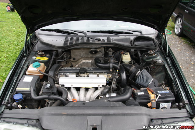

Här kommer även en liten bonusbild på motorutrymmet. Inget vidare upphetsande just nu....

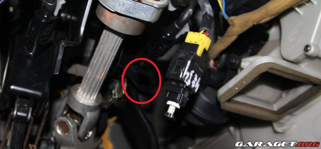

Jag fick även justerat och fixat till bromsljuskontakten så det lyser ordentligt när man bromsar. Det känns som det kan vara en ganska viktig detalj på en bruksbil!

MEN, jag blir lite oroad av lambda lampan. Jag har tyvärr ingen felkodsavläsare, så får försöka felsöka lite manuellt istället. Jag prövade lite snabbat att skifta LMM, men det gjorde varken till eller ifrån.
Försökte även att nollställa felkoderna genom att hänga av + polen i ca 10-15minuter. Men Lambdan lös direkt igen när jag startade motorn. Brukar inte lambda lampan alltid vid nollning släckas och sedan tändas efter en liten stund när motorn startas? Jag vet att det finns hur många olika fel som helst som kan orsaka att den lampan tänds, men någon som har något bra tips på vad som brukar kunna vara ett vanligt fel för detta.
Jag kan även tillägga att bilen verkar gå som den skall, kanske något lågt laddtryck, men inget överdrivet. Jag skall koppla in en graderad laddtrycksmätare så jag kan se exakt.

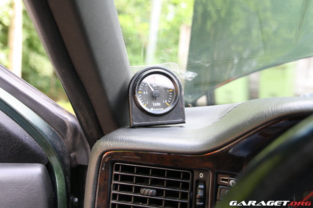

https://www1.garaget.org/gallery/images/28/27308/27308-50b0c2319607f0587971ec0a1cb465cd.jpg
Jag fick in en högst provisorisk laddtrycksmätar för att se hur det står till, och den laddar aldrig mer än 0,4-0,5 bar. Så nått problem är det med det också. Kanske hänger ihop med lambda problemet. Skall även felsöka lite eventuella läckor också.

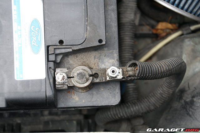

Ser detta nått vidare snyggt ut!? Ne, skulle inte tro det.
https://www1.garaget.org/gallery/images/28/27308/27308-b843c8234b1ecfef078c7e91a2dbfab5.jpg
Det ser ju betydligt bättre ut smile Och givetvis skall Ford batteriet försvinna så småningom.
