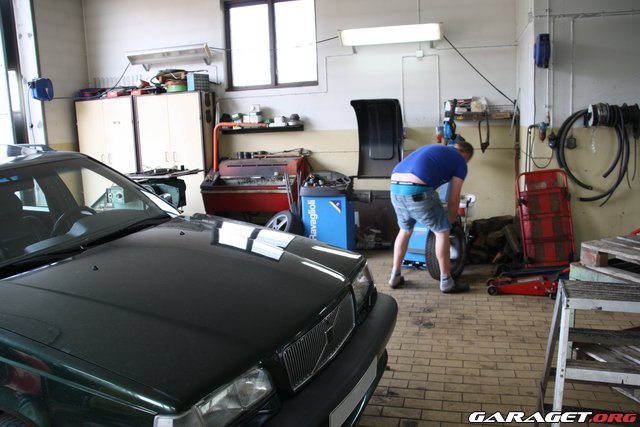

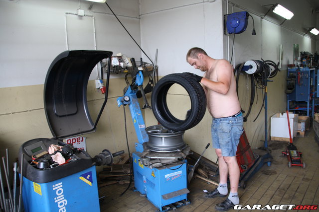

Det fick bli att byta lite däck i all hast och panik fredags kväll
https://www1.garaget.org/gallery/images/28/27308/27308-3928cffa11d1a786b942b3b51171f9eb.jpg

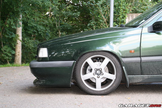

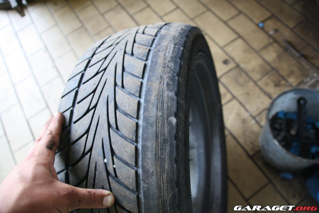

Det känns som om det var ganska nödvändigt med tanke på hur dessa däcken såg ut.... Kanske får bli en hjulinställning sen??
https://www1.garaget.org/gallery/images/28/27308/27308-59efe4faa92491ad76d578127069932a.jpg
Så det fick bli en uppsättning nya Nangkang NS-2 215/45-17. Riktigt bra däck för rätt pris enligt mig! Fick även med västsveriges sexigaste däckkrängare på bild!

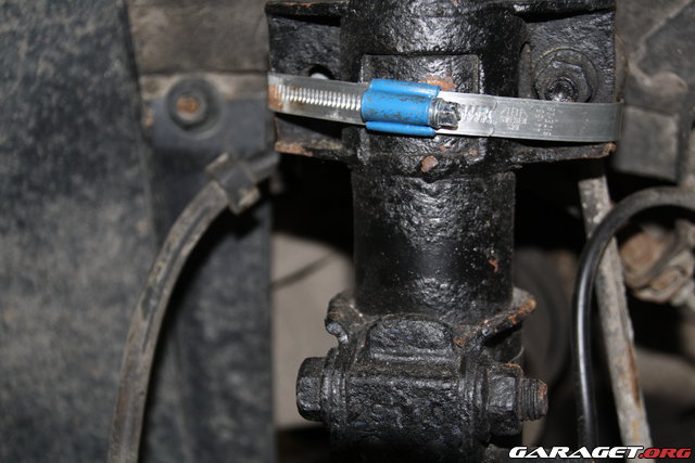

På vägen till däckverkstan råkade det tydligen hända en grej också... KH staget hade hoppat ur sin egen kulled, men det fick bli en snabb provisorisk lösning, fungerade dock utan problem smile Skall givetvis byta ut dessa och lite andra leder när coiloversen åker på!

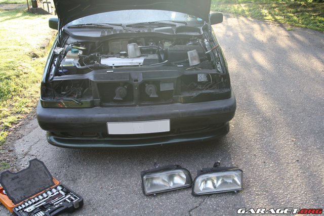

Lamporna urplockade.

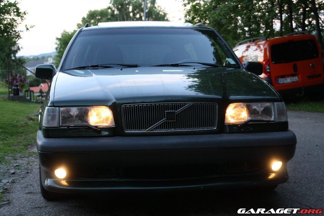

https://www1.garaget.org/gallery/images/28/27308/27308-77192477756dafefab9dd2dfbaa558ac.jpg

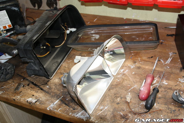

Isärplockade för lite rengöring och uppdatering.
https://www1.garaget.org/gallery/images/28/27308/27308-9b61283d1648e548f46bc2f72fee3b66.jpg

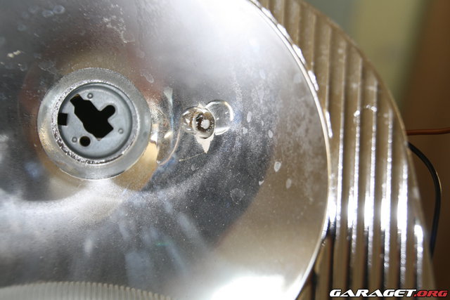

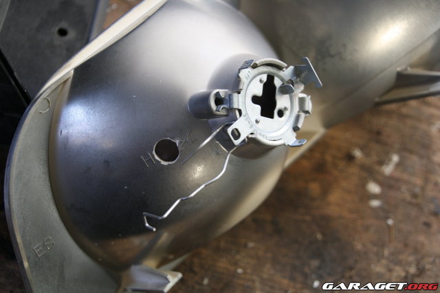

Ett litet 12mm hål uppborrat i helljuset, enkelt och prydligt.
https://www1.garaget.org/gallery/images/28/27308/27308-f9ebd0a51530eb45ff4ce690a21b84e6.jpg
Tittut! En liten 5w T10 lampa som tittar fram.

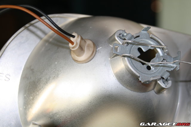

https://www1.garaget.org/gallery/images/28/27308/27308-f2e968831227e52547705b10552b91ae.jpg
Jag använde mig av en lamphållare som kommer ifrån mina extraljus, helt perfekta!
https://www1.garaget.org/gallery/images/28/27308/27308-0c4430dffa9dfd0d6df446b396d77636.jpg

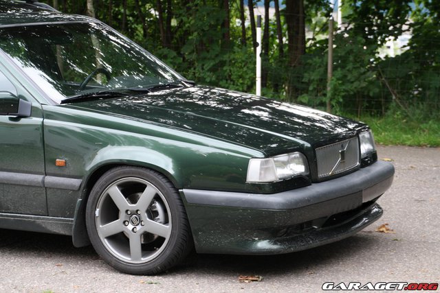

Sen bara att montera ihop allt i omvänd ordning och koppla in lampan och koppla ur original positionsljus. Jag blev riktigt nöjd med resultetat faktiskt smile
https://www1.garaget.org/gallery/images/28/27308/27308-e0a3930db1373a14a49f3ba4ed12e99b.jpg

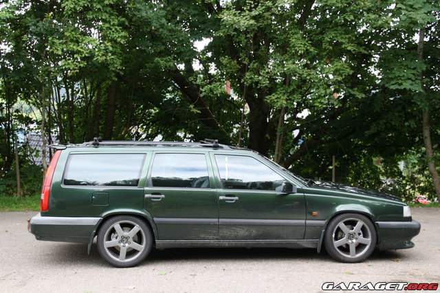

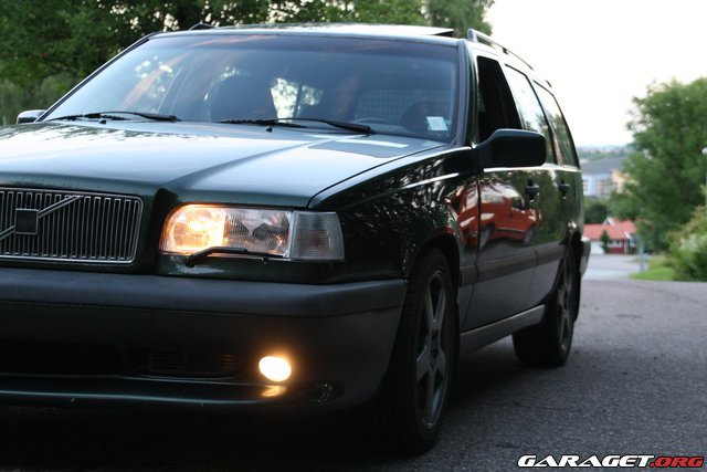

Och en liten stilbild ifrån sidan.
https://www1.garaget.org/gallery/images/28/27308/27308-b78cece092cb76c03864c14ea3160ac7.jpg

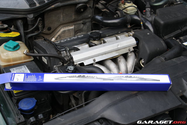

Fick även för mig att byta torkarblad, och klart att det skall vara Volvo original. Istället för dedär jävla 25:- torkarna ifrån Jula eller liknande som satt på bilen innan...
https://www1.garaget.org/gallery/images/28/27308/27308-7a9b0855088e157f78afa902e0f6ccee.jpg

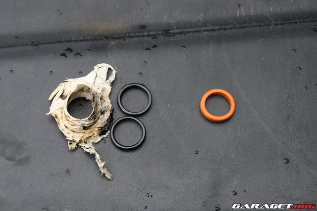

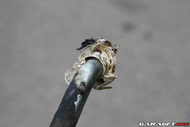

Och då bil-helvetes-jävla-skit-aset fortsatte läcka olja efter jag bytte slangarna blev jag lite irriterad... Så det vart att kika lite och jag upptäckte en packning som inte såg fullt original ut på oljereturen ifrån turbon.....
https://www1.garaget.org/gallery/images/28/27308/27308-bc60adf3cec933f71e36089aceed5c30.jpg
Hoppas nu den lilla orangea o-ringen fungerar bättre än skiten som ligger till vänster på bilden... Och två o-ringar!? Som för övrigt var hårda som sten. Jävla tattarklåpare som vart på bilen innan...
https://www1.garaget.org/gallery/images/28/27308/27308-9d759b1d940edc235bdb33553a430ae7.jpg
Och det bästa av allt. Packningarna till oljereturen gick på 45:- och tog 20min att byta ute på parkeringen med enbart domkraft.... Fan va less man blir på idioter med lustiga lösningar.

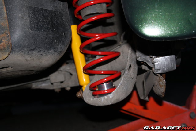

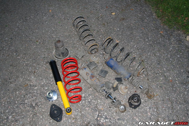

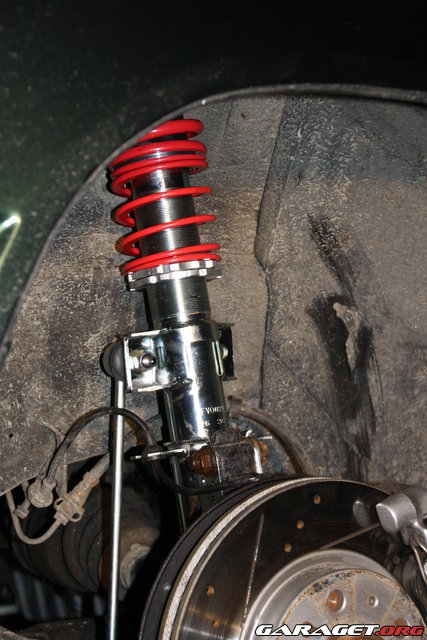

Då har jag fått bytt ut den gamla sunkiga fjädringen runt om till ny fräsh smile
https://www1.garaget.org/gallery/images/28/27308/27308-4c3bc8f6394a8553d02b656eddfb29f1.jpg
Syns det vilket som är det nya och de gamla? Även nya topplagringar fick det bli. Så nu slipper jag även allt jävla gnissel ifrån dedär förbannade mellanläggs gummina som förra ägaren lagt i för att få lite höjd på den sunkiga fjädringen wink
https://www1.garaget.org/gallery/images/28/27308/27308-d140cec0188c801379e9dd3352dc2b8d.jpg
På plats. Ställda ända ner i botten, men det är ändå på gränsen till för hög. Men ser mycket trevligare ut smile

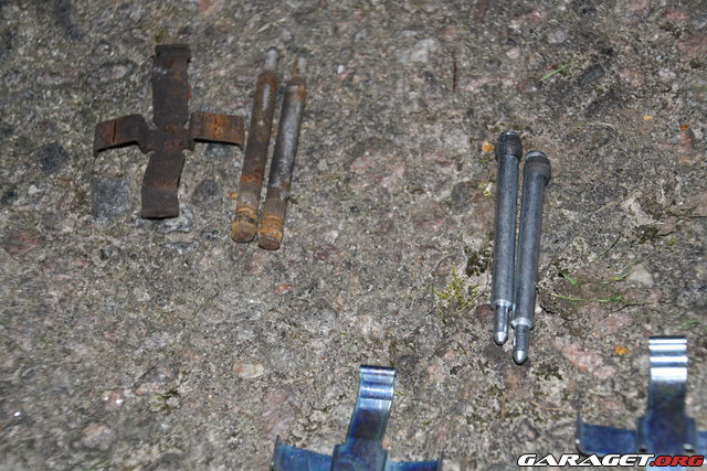

Fick även passat på att bytt detta till bakbromsarna då det blev missat förra gången....
https://www1.garaget.org/gallery/images/28/27308/27308-e2b46828f29dc9b80922dda2676e6f4c.jpg
