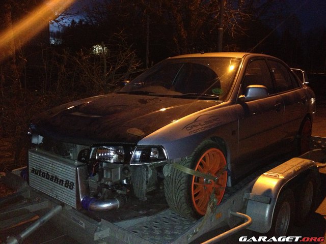

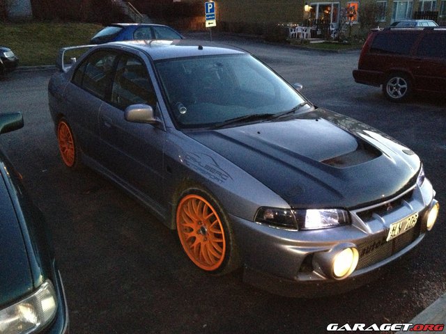

https://www1.garaget.org/gallery/images/51/50994/50994-00d5685ec5a5e55ba8914b75c5bd245d.jpg

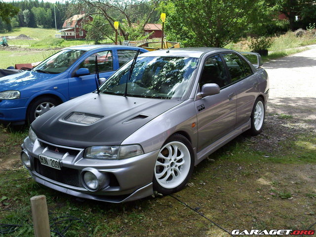

Utseendet när hon lagom lev inhandlad
https://www1.garaget.org/gallery/images/51/50994/50994-b5a58e55a46423b3fdfa9df9f6b74395.jpg Efter inhandling direkt
https://www1.garaget.org/gallery/images/51/50994/50994-34b14dc03c1053fed409aeb01f4ea48e.jpg
Så ser hon ut ungefär just nu
Senast redigerat av Smuurf (25 juni 2013)

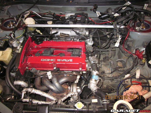

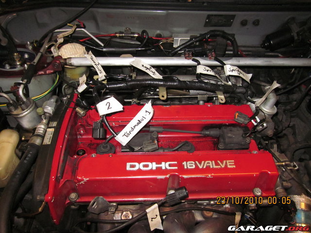

Som sagt det började ju lite lugnt o sansat med att riva isär när höst började dyka upp så slänger upp några bilder på det till o börja med!
https://www1.garaget.org/gallery/images/51/50994/50994-dad8b4cb2b310471c0bd2b38b437ea41.jpg
https://www1.garaget.org/gallery/images/51/50994/50994-847eaf3f632e3eb95d136bf47b60d18a.jpg
Nybörjare på det här som man var så blev det ju en del märktejp så man kanske skulle kunna få ihop den igen när det är dags för det! wink

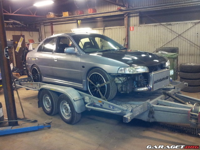

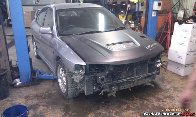

och det var så här hon fick stå det kommande halvåret i väntan på på hemkomsten av maskinen!
https://www1.garaget.org/gallery/images/51/50994/50994-b15011d7256f20177eeb61ad5086a168.jpg

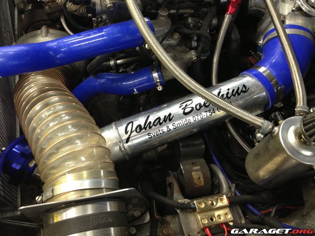

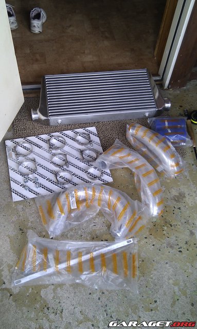

Konstaterade redan vid demontering att det var hål i original intercoolern så fick bli en ny!
https://www1.garaget.org/gallery/images/51/50994/50994-0710d3ef7f69532b38505a829a1466d0.jpg

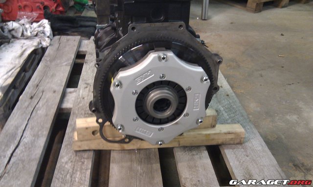

Passade då även på o låta montera en ny koppling!
https://www1.garaget.org/gallery/images/51/50994/50994-b7825d1ca8e215c73596e3758d5414a7.jpg

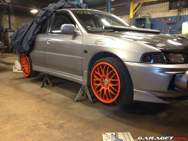

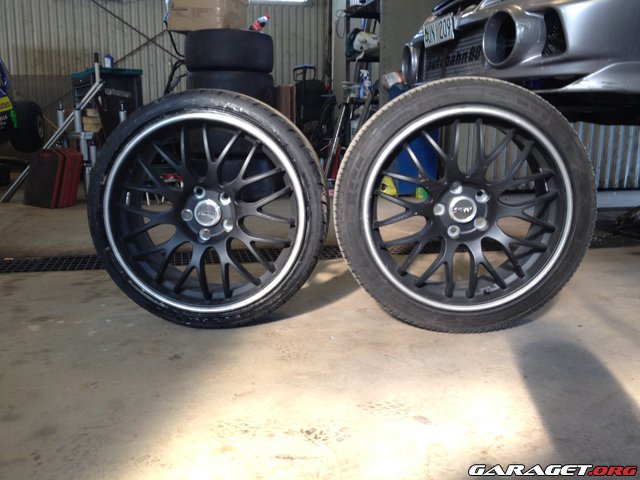

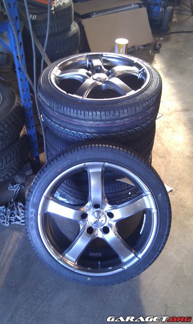

Fick bli nya fälgar också men tyckte inte det passade som jag ville så dom blev tyvärr inte långvariga!
https://www1.garaget.org/gallery/images/51/50994/50994-d79f6b983582e14d121a8eb6191d4f26.jpg

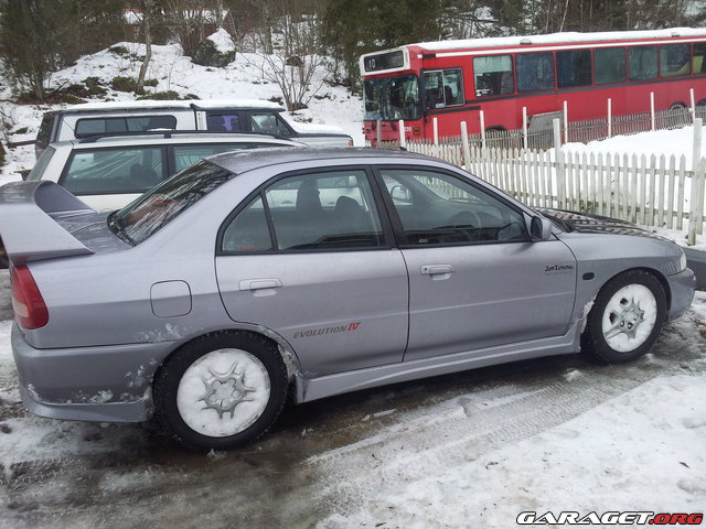

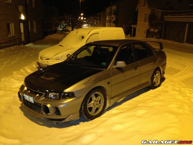

Men som sagt så blev det ju ny vinter igen och då hade jag som inställning att iaf få prova köra på sjön med den som jag hade sett fram emot riktigt länge nå så fick bli en helg på sjön innan nya planer sattes i verk!
efter lite körning på den dyngsura isen!
https://www1.garaget.org/gallery/images/51/50994/50994-aa92302d3f21c93ad0e5bf4ce8496dda.jpg

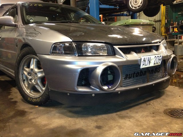

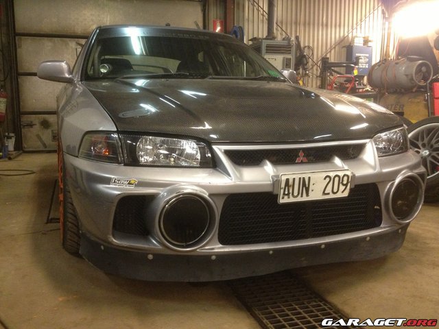

Jaha då var som sagt tiden förbi och dom nya planerna blev snart verklighet då det var dags att även gå vidare med o fixa lite mer i maskineriet så lägger upp lite mer bilder på hur det gick med det :)
Blev en försiktig start med o flytta batteriet till ett lite lämpligare ställe!https://www1.garaget.org/gallery/images/51/50994/50994-aa92302d3f21c93ad0e5bf4ce8496dda.jpg

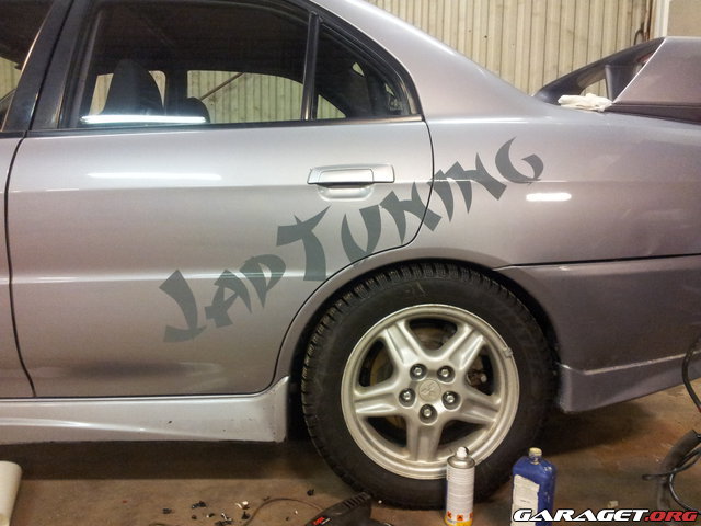

Blev även o tabort alla dekaler som satt på bilen sen tidigare och byta ut mot lite nya!
https://www1.garaget.org/gallery/images/51/50994/50994-8f5a88db36669f93d61e3b06fc0a5f9f.jpg
https://www1.garaget.org/gallery/images/51/50994/50994-2b6ec19b12d9ab8d67944c1c0655040a.jpg

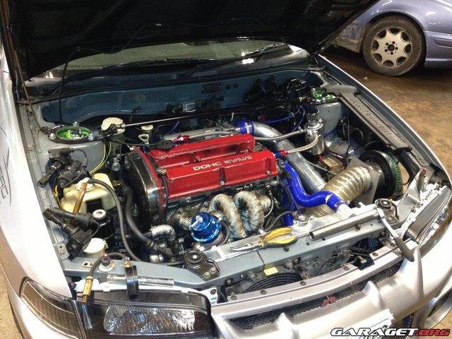

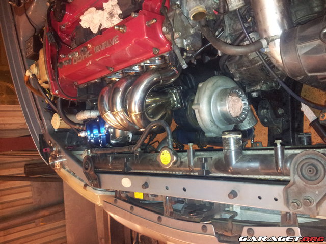

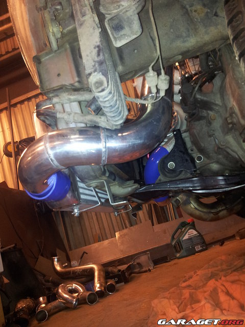

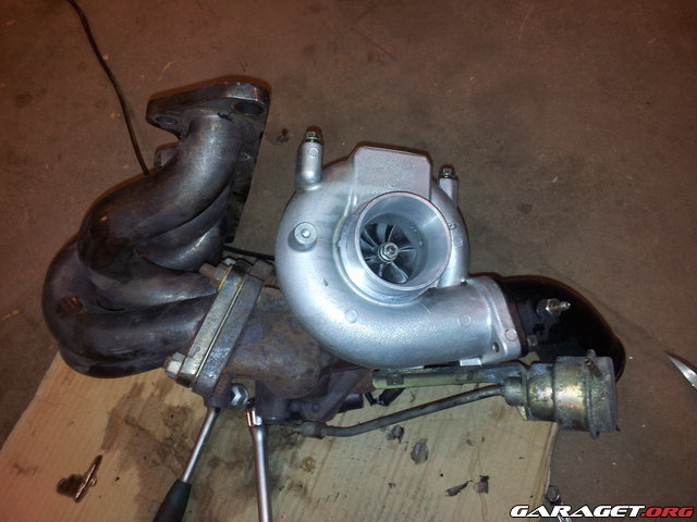

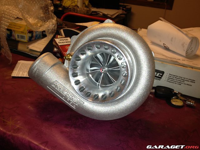

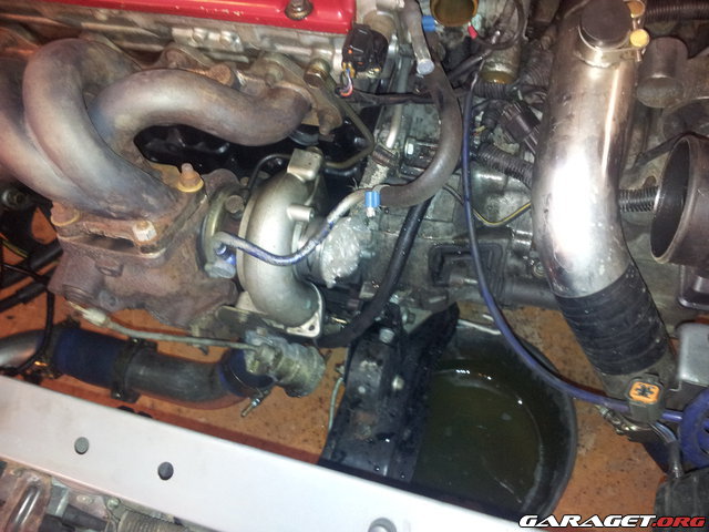

Sen blev det dags o kasta ur den gamla original turbon för att ge plats till den nya Precision 6262 snurran!:)
https://www1.garaget.org/gallery/images/51/50994/50994-ac601163f989e7fe5b7da00c52fb6eba.jpg
https://www1.garaget.org/gallery/images/51/50994/50994-d9aa3e7655ca560548c7c3845da8b462.jpg
Då var det provmontering av det nya lite roligare! :)
https://www1.garaget.org/gallery/images/51/50994/50994-99b7683bbf8165d64e8d37092904b7f6.jpg
https://www1.garaget.org/gallery/images/51/50994/50994-d61de81b88059fcfb427b692ef79625a.jpg
https://www1.garaget.org/gallery/images/51/50994/50994-d78ea972eec7bbc8cdfecdcfdbeded49.jpg
https://www1.garaget.org/gallery/images/51/50994/50994-4bbe6e31d280e2aca19f6188c91b16d1.jpg

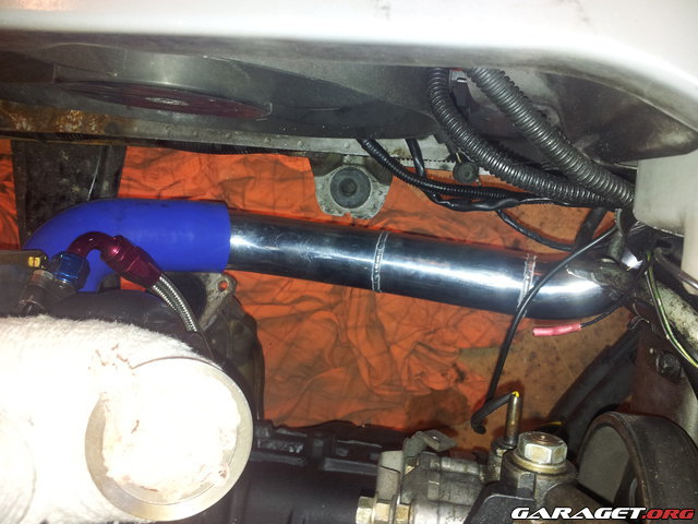

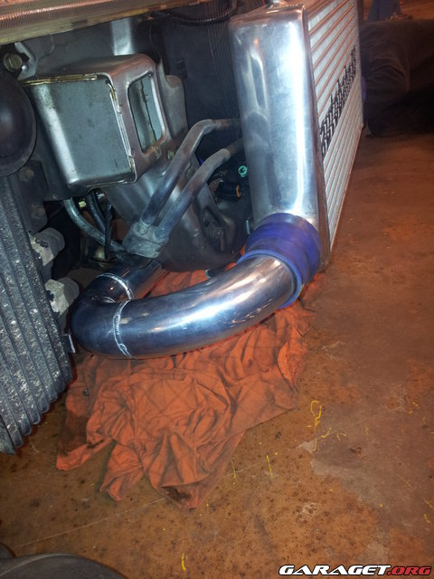

Svetsning av nya tryckrör fick det bli också för av någon anledning så passade inte dom tidigare längre :/
https://www1.garaget.org/gallery/images/51/50994/50994-76e49d67db399a04828fb94242f98411.jpg
https://www1.garaget.org/gallery/images/51/50994/50994-a3ff06a2b373159d9045c22290ac7bb6.jpg
https://www1.garaget.org/gallery/images/51/50994/50994-ac8d947fb799d1d0e71c5cdf61938eb8.jpg
https://www1.garaget.org/gallery/images/51/50994/50994-073547b7e382f4bda12db2dfe8d7bfdc.jpg

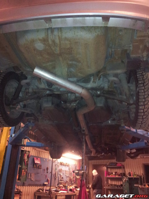

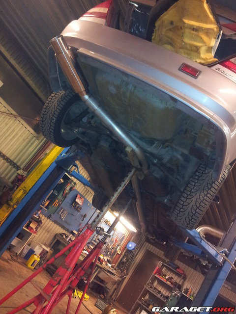

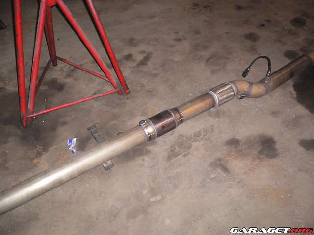

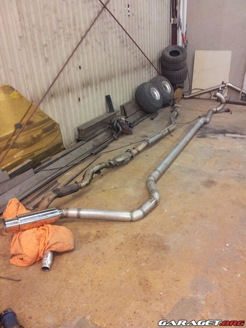

Nytt avgassystem blev även det nybyggt, 3,5" i rostfritt hela vägen från turbon med endast en liten 5" japs som avslut! :)
https://www1.garaget.org/gallery/images/51/50994/50994-367256560c4400de758f77468261b810.jpg
https://www1.garaget.org/gallery/images/51/50994/50994-2b07c63dfd81d3ccc4b4c0eba396e6ca.jpg
https://www1.garaget.org/gallery/images/51/50994/50994-7b8ccbfdf78c3c0e2ed0050bf72d8673.jpg

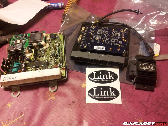

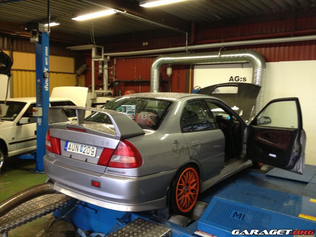

Nytt styrsystem kom på plats också (Link G4 PnP) och 1000cc då det blev bestämt att åka på 98 den sommaren då ekonomin inte tyckte att ombyggnad av soppa systemet i övrigt var aktuellt :/
https://www1.garaget.org/gallery/images/51/50994/50994-b2e2becccfd88d60ea734383e61de2e4.jpg
så fick det bli inför sommarn 2012 då det alldelles snart var dags för en mappning också!
https://www1.garaget.org/gallery/images/51/50994/50994-92a0fcae89771c6e016bc7544094aade.jpg
Snart dags för avfärd till JRM för mappning!
https://www1.garaget.org/gallery/images/51/50994/50994-b4bf53d9bb0732d030a3bfebb5c7c2cb.jpg

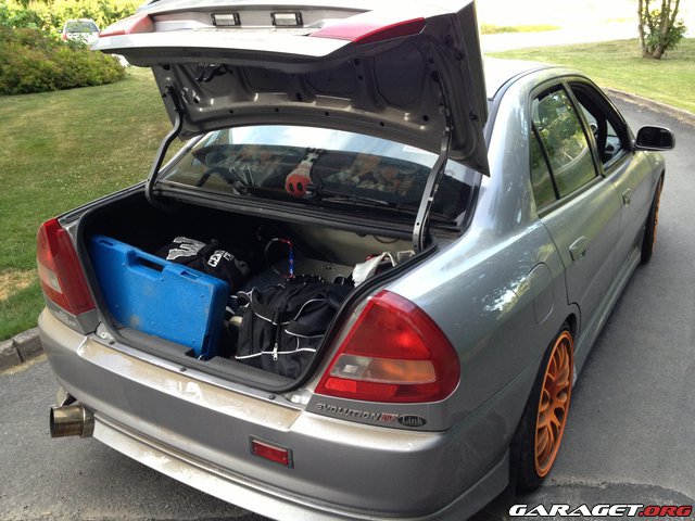

Som sagt kommer fortsätta uppläggningen av bilder sen tidigare till o börja med så från imorn så kommer det dyka upp lite mer bilder för vad som hållas på med just nu!smile
Bilen ska ju bli skaplig o köra med också för helgen vecka 27 så kommer jag o sambon åka på en roadtrip upp till boden med den o det kommer ju bli nog spännande bara det!smile

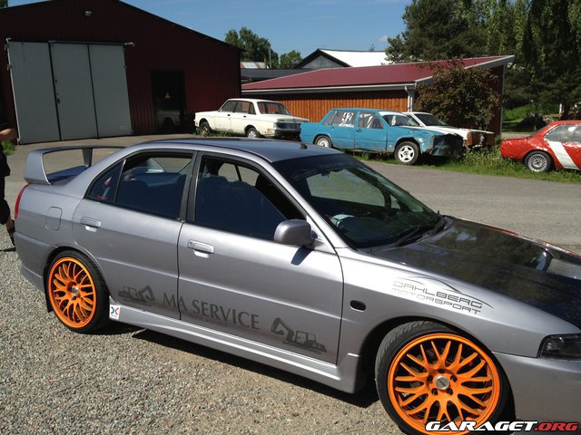

som sagt gillade inte hur dom "chromade" fälgar såg ut på bilen så det blev dom här istället och blev ju en skaplig skillnad med lite annan profil o så som jag tyckte blev grymt snyggt! (nya till vänster)
https://www1.garaget.org/gallery/images/51/50994/50994-d353af8573cec8edb97f22c9dd611446.jpg

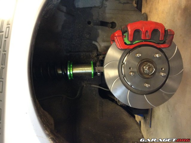

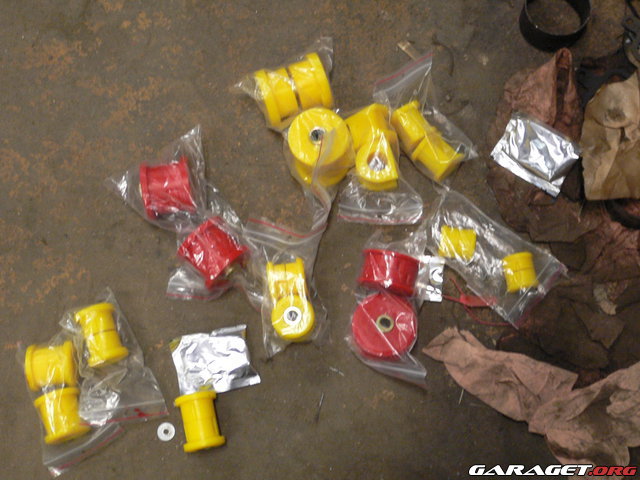

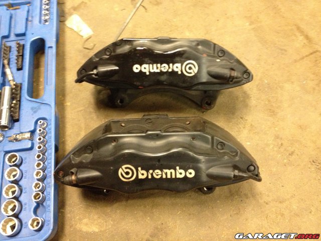

Nya skivor med greenstuff belägg åkte på plats samtidigt så dom gamla var aningen slitna! smile
https://www1.garaget.org/gallery/images/51/50994/50994-bfbfd50dfabd3280fac69e88aa37d991.jpg

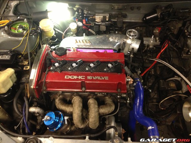

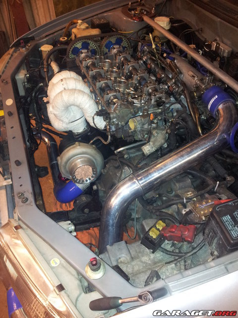

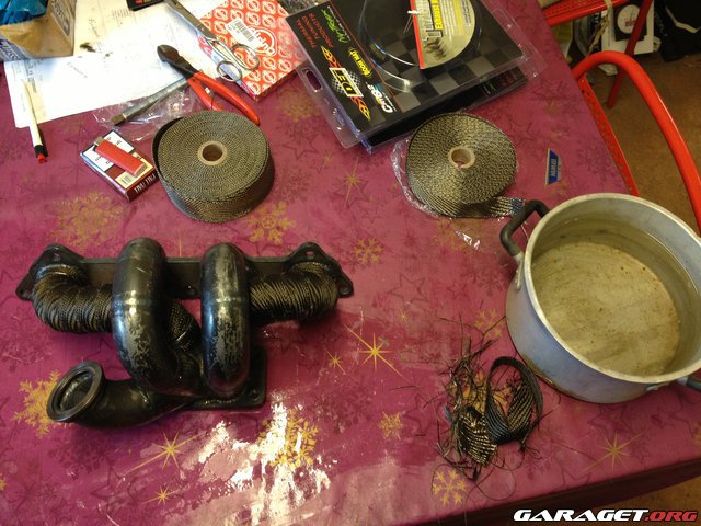

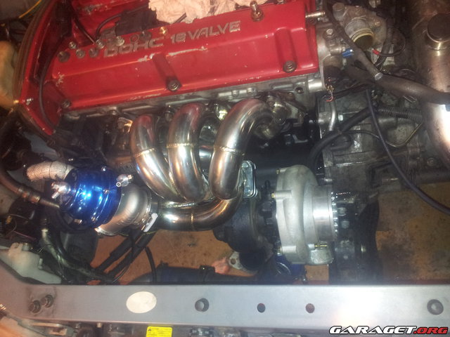

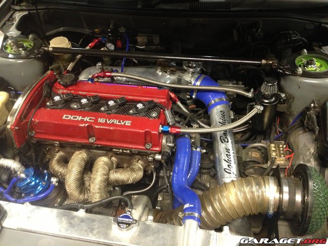

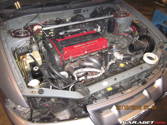

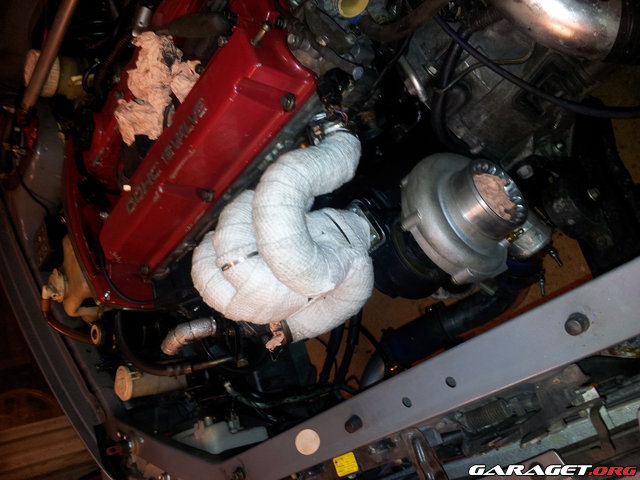

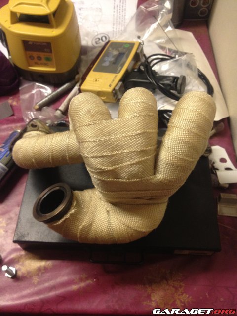

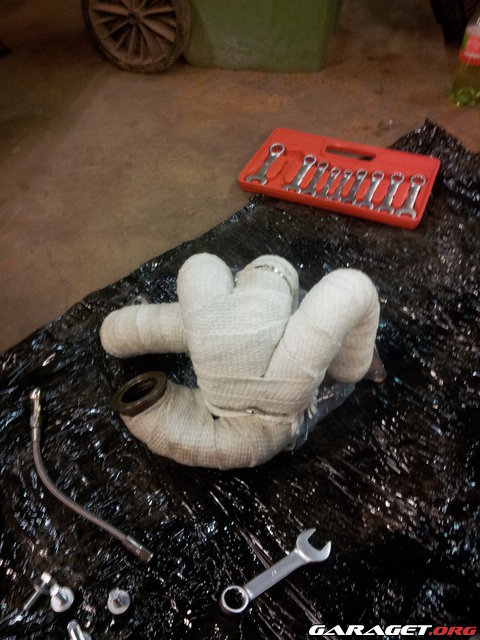

Efter att det rostfria grenröret sprickit alldeles för många gånger under sommaren så blev att det skaffa ett nytt i svartstål istället i hop om att det ska funka aningen bättre
https://www1.garaget.org/gallery/images/51/50994/50994-852b13342cf025a4d2af945a41f2f937.jpg
https://www1.garaget.org/gallery/images/51/50994/50994-78dabffd9905848f16b3b36f264102e5.jpg
Så blev det och denna gång lindat i titan bandage då det tidigare blev torrt efter en stund bara och i princip ramlade av så provade det vilket blev mycket bättre smile
https://www1.garaget.org/gallery/images/51/50994/50994-b2e309b69bcd80269f10acd5b799935c.jpg

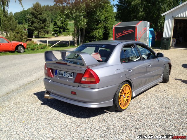

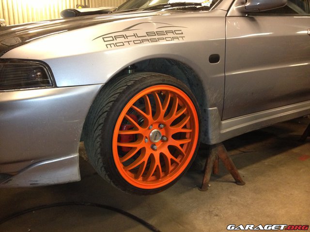

Tänkte man skulle prova någe lite utstickande så blev att man slängde på orange plastidip på dom vilket passade bra mycket över förväntas
https://www1.garaget.org/gallery/images/51/50994/50994-28f33e4bba68865538ff658acf95f857.jpg
https://www1.garaget.org/gallery/images/51/50994/50994-96160d9d2096d1a0449fb57cadb56e86.jpg

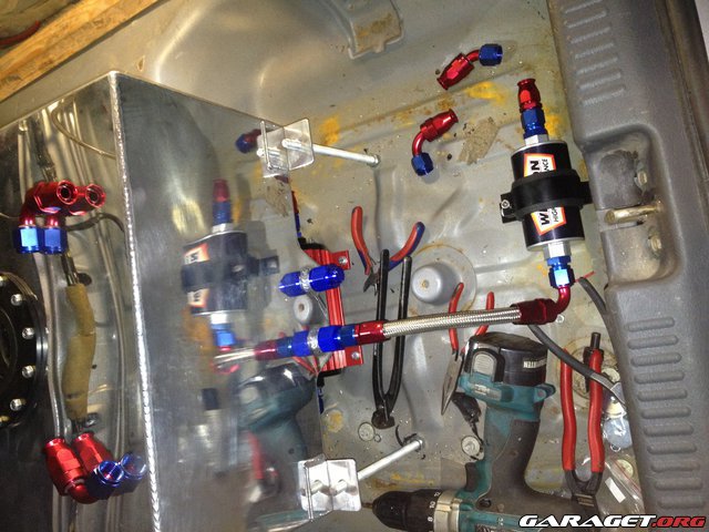

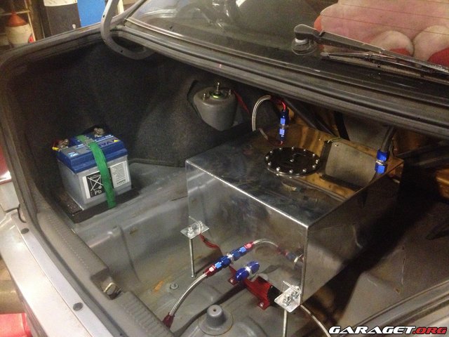

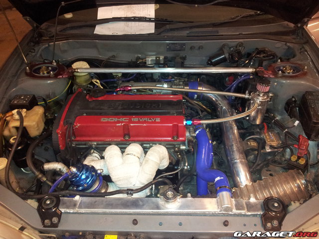

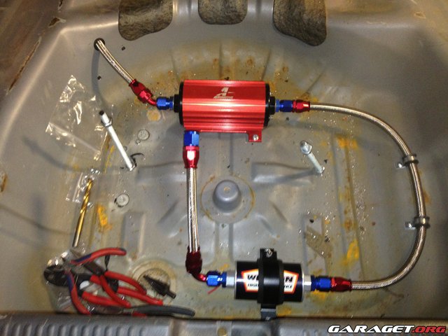

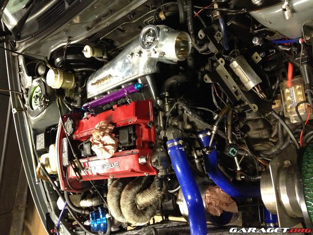

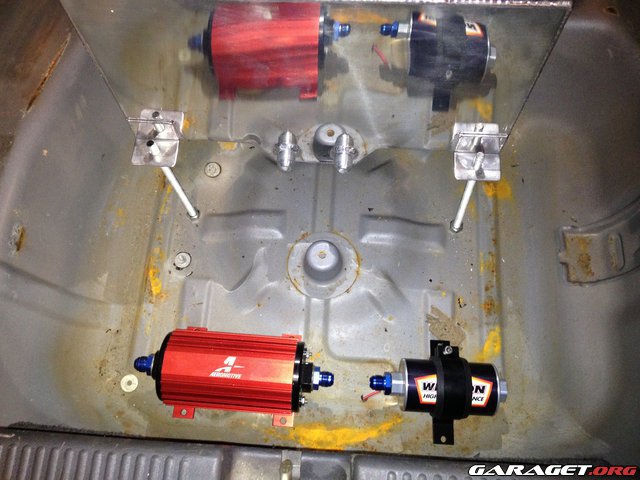

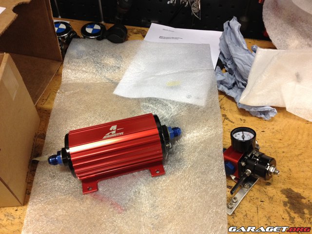

då var det dags igen för vidare byggnad och nytt soppa system stod högst på listan denna vinter så blev att inhandla prylar till det o bara börja montera
https://www1.garaget.org/gallery/images/51/50994/50994-ca06a01c3f448c56ecfc0d2fe21b2b29.jpg
https://www1.garaget.org/gallery/images/51/50994/50994-5ba108875bc2994ab1c724b63a4a3ccf.jpg
https://www1.garaget.org/gallery/images/51/50994/50994-8144ad611ab87c527937d8b7f0b82e4d.jpg
https://www1.garaget.org/gallery/images/51/50994/50994-0030351497f9614124429644aa832c85.jpg
Så blev det till slut iaf och själv är jag nöjd men dock så kommer det monteras bort en sväng i vinter så man får snygga till lite i övrigt i skuffen med lite ny färg och så!
https://www1.garaget.org/gallery/images/51/50994/50994-56a522bd58a81207bb6fe1ef0700d3bb.jpg

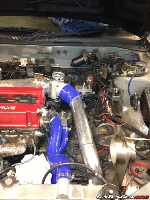

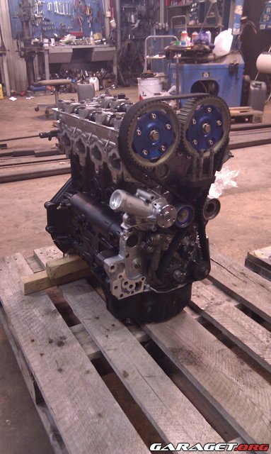

då när större delen av bränslesystemet vart klart så var det ju bara att montera nya insuget och 80mm spjället så det ser lite trevligare ut under huven!
https://www1.garaget.org/gallery/images/51/50994/50994-95484006a546b3d929ebba1c6679d3a5.jpg

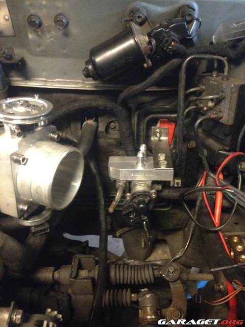

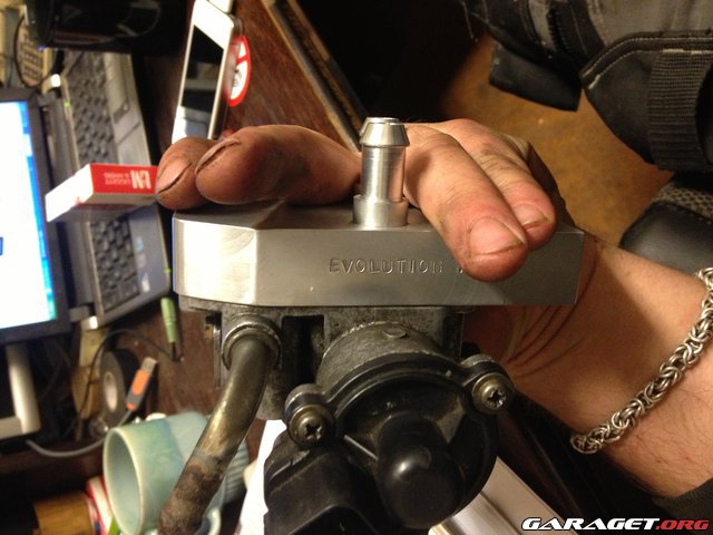

Adapterplattan som byggdes så man kunde använda tomgångsmotorn externt istället då det inte fanns något stället att sätta det på universalspjället
https://www1.garaget.org/gallery/images/51/50994/50994-ac9a517fc765af73ff0bf63a2102ce82.jpg
https://www1.garaget.org/gallery/images/51/50994/50994-8296cbaf1fab95a8166e64d7682d8c5e.jpg

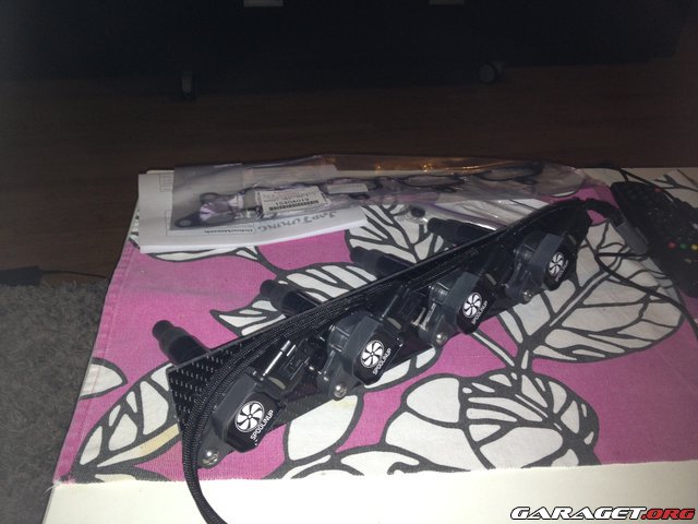

Nya tändspolar fick det bli sen också så man vet att det iaf ska klara den nya uppgraderingen
https://www1.garaget.org/gallery/images/51/50994/50994-83b99a88001369f67a3e4be6e7642faa.jpg

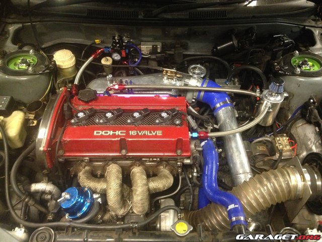

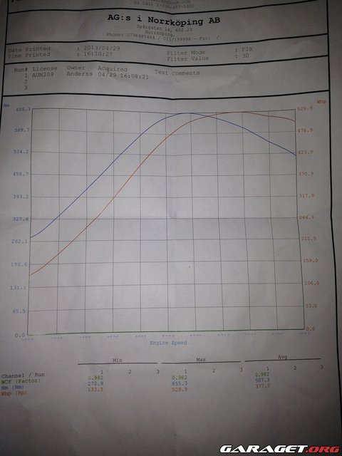

Så fick det bli till slut iaf så man skulle få komma iväg på mappningen någon gång för att slutföra övergången till E85
https://www1.garaget.org/gallery/images/51/50994/50994-e6d2e761ae411e67c1aa7917fd48c996.jpg

då var man på väg ner till AG:s i norrköping för en ordentlig mappning!
https://www1.garaget.org/gallery/images/51/50994/50994-bad036fccc89c9db5d5fa6218602e04e.jpg
Mappning avklarad
https://www1.garaget.org/gallery/images/51/50994/50994-8574d990d067a8bbb82432dc3c173d20.jpg
Resultatet av den mappningen blev 529WHP och 655WNM och då vid körning hem från dom så konstaterades det att toppackningen hade gått så vara bara till o beställa nu o byta på en gång! hmm
https://www1.garaget.org/gallery/images/51/50994/50994-2cba9dc845f17da83ca8135abeb522d3.jpg
efter bytt packning vad man tillbaka igen för kontroll o då åkte jag därifrån med 532Whp o 625Wnm då det blev en lite tjockare för att få ner kompet en aning
https://www1.garaget.org/gallery/images/51/50994/50994-5740af4d665d07206d4f9bfebbeec1da.jpg

lite snygga dekaler blev det också o allmänt men ändå med en ganska diskret färg på dom
https://www1.garaget.org/gallery/images/51/50994/50994-9a11e8884d167d201c18850508d650ac.jpg
https://www1.garaget.org/gallery/images/51/50994/50994-db3125df102ee0afd40d49cc3eeda8b4.jpg

nya frambromsar inhandlade också men ska renoveras innan montering! https://www1.garaget.org/gallery/images/51/50994/50994-7a2808d7ba53400e76ead94fbad76c54.jpg
Snyggat till litegrann fram på bilen! blev riktigt nöjd med resultatet! smile
https://www1.garaget.org/gallery/images/51/50994/50994-985bb2e6daaeab080f3ed60b2f206ebd.jpg
så ser maskineriet ut just nu och planer på att snygga till även här med lite ny färg är pågång men lite annat som måste göras innan dess
https://www1.garaget.org/gallery/images/51/50994/50994-a40e30ecba8e5bce694a1c6899e95949.jpg
Så nu känns det som att jag har fått ut ganska bra med bilder hur det har sett ut under tiden jag har haft bilen och det är definitivt inte stopp här.

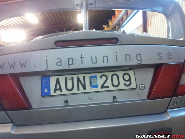

Kan ju börja med att det blev lite kris när jag kom på att jag var tvungen att ombesikta evon i fredags då jag bara hade avgasvärdena kvar som problem så blev att att montera en 100cells racekatt då det var väldigt lite över gränsvärdena utan!
Då kompisen hade tagit med sin tigsvets från garaget så fick jag i ren panik åka till en annan kompis o svettsa det, men då det är helsvettsat så var det ju inga problem o ta det det när det blivit uppkapat men när det sen var helt igen så räckte inte min audi 80 kombi till då det är ett ganska långt system! smile
https://www1.garaget.org/gallery/images/51/50994/50994-b829562d171583662778a0090cd790b2.jpg
Kan intyga att dom mötandes ansiktsuttryck var obetalbart på vägen till garaget igen! haha
men det blev godkänt iaf men det var precis då jag kom upp glidandes till besiktningen 15.57 men dom gjorde mätningen ändå så nu är den helt godkänd igen! smile

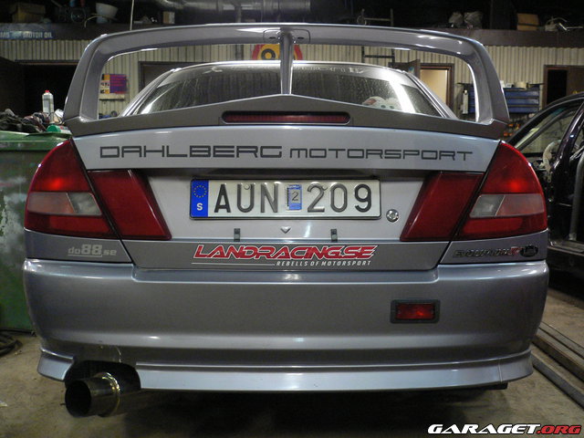

Ganska liten men fyller sin funktion!
https://www1.garaget.org/gallery/images/51/50994/50994-5b7471fdf17afb75bda38fb26b3965cd.jpg
Fick även en snygg dekal från Landracing som dom gärna ville ha på min bil så det känns riktigt kul och det passade ju ganska bra där på sin plats!

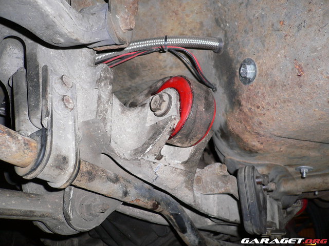

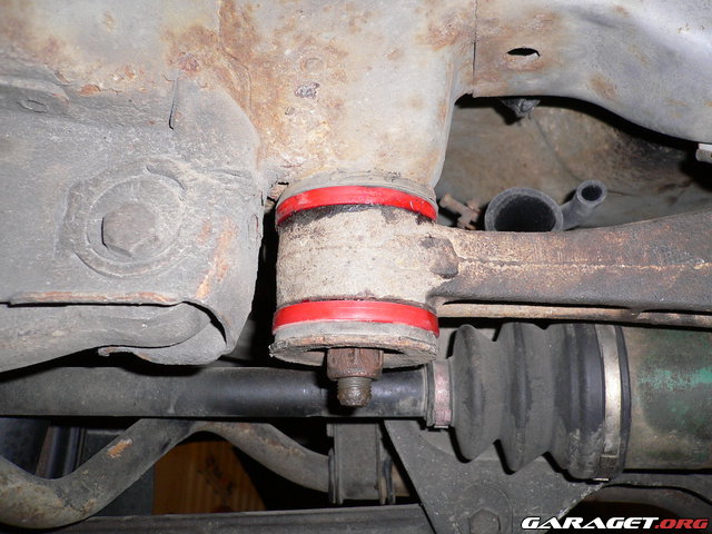

Fick hem lite nya bussningar i slutet på arbetsveckan också som börjat bli monterade men det är inte riktigt lika smidigt som det hoppades på men motorkuddarna är nu bytta och även dom till diffästena bak som måste varit dom tråkigaste att byta men nu är dom fixade så då är det ju bara resten kvar smile
https://www1.garaget.org/gallery/images/51/50994/50994-1d99cab7a494c49ddbdc8e66ca7f9714.jpg
https://www1.garaget.org/gallery/images/51/50994/50994-8651e96e50f94f5a772cf10638e39db7.jpg
https://www1.garaget.org/gallery/images/51/50994/50994-b805e8446bbe29e1ff09690b221e37bd.jpg
alla har inte kommit hem än så får byta dom som kommit ihop om att det kommer fler i början på veckan
Bild på mätarhållaren till laddtrycket!
https://www1.garaget.org/gallery/images/51/50994/50994-2cc151d6dbdb2ba701e28e39880d1d9a.jpg

Så där då var bilen packade och nu fattas bara första tankningen av många på vägen sen är vi i full färd i riktning mot boden!smile får se vad veckan har att erbjuda men lite uppdateringar ska man väl hinna med!
https://www1.garaget.org/gallery/images/51/50994/50994-bda5abb16df08e05eb0c3d3e9453e0ab.jpg
