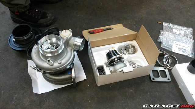

Turbo är nu beställt och väntar på hemkomst så man kan få känna o klämma lite mer på grejerna det är ju alltid lika kul av någon anledning! wink
Det blev en Borg Warner till slut iaf men passade på o slog till på en EFR 9180 och hoppas den kommer prestera lika bra som förväntas av den! Verkar vara en riktigt grym snurra så är inte helt orolig! smile
Planen är att bygga grenrör när jag ändå är i Boden och samtidigt göra om så att alla tryckrör och diverse annat passar utan problem men även se över lite mer vad man kan tänkas byta ut till det bättre innan sommaren är här igen smile

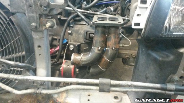

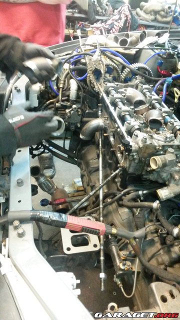

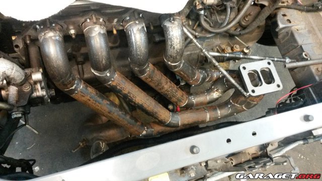

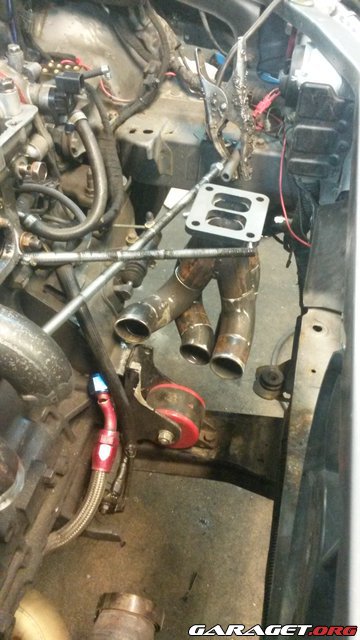

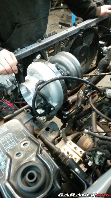

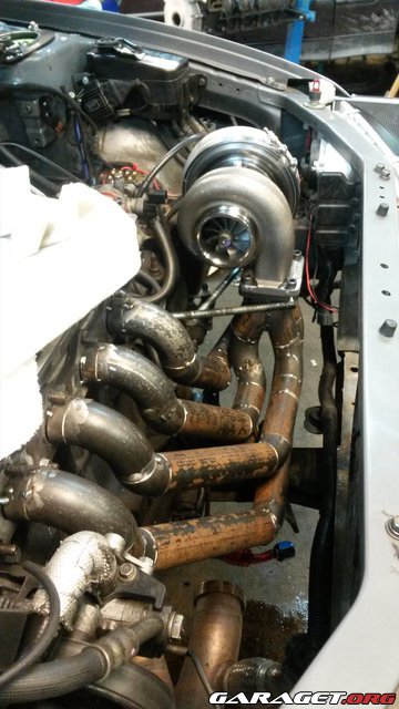

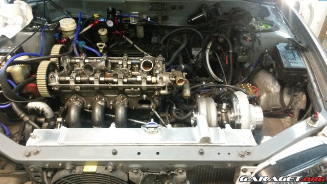

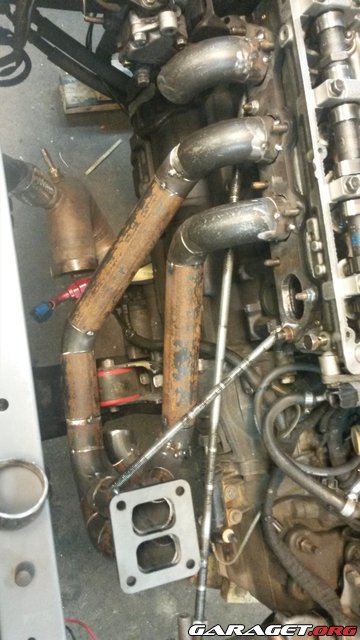

Jaha då har byggnationen av nya grenröret tagit fart och jag tror det kommer bli gryyymt! byggs i hela 48mm rör så det kommer nog att kunna andas friskt. nu blir det ganska special då nya turbon (BW EFR9180) var lite större än tänkt och tog mer plats än vad som egentligen fanns så placeringen fick bli där det passa helt enkelt! smile
det är alltså T4 fläns twin entry och sen 60mm wg till det så trångt blir det men vad gör det när det faktiskt funkar! smile
lägger upp bilderna på byggnationen som blivit av idag så kommer det hända mer grejer framöver då jag kommer hämta hem bilen nu nästa helg så då kan det börja ta fart ordentligt! smile
https://www1.garaget.org/gallery/images/51/50994/50994-8a8de34d55e0104f0460e724bf0dbe3d.jpg
där fick turbon bli då det var ända stället det gick att få plats med den egentligen! smile

Så då var den biten punktad så det som är kvar egentligen är helsömning och sen dit med rören för WG som kommer placeras precis under vänster ramsnok! kommer bli bra tror jag men det återstår o se nästa vecka! smile
nu är det dags o vila någon timme innan det är dags för avfärd hemåt igen har ju bara 100 mil o se fram emot i bilen inatt! sov gott så länge och snart kommer det sätta fart på riktigt här inne!smile

jo då det kan jag hålla med om o nu känns det som att man kommer komma någonstans när man får hem bilen också o kan hålla på lite när man känner för det smile
Den ska utan problem vara i god för 1000hk i maskin så får väl se vad det blir i vårdagarna sen! wink

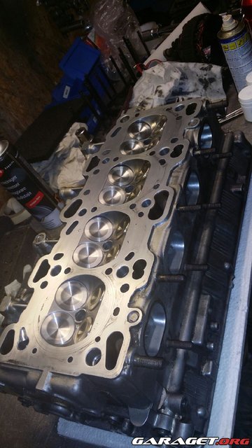

https://www1.garaget.org/gallery/images/51/50994/50994-1cde24106ab582f979248668cbfcd39f.jpg
Tänkte börja med att jag fick denna roliga bild av Stroker som meddelade att nya toppen nu var klar och redo att hämtas så när den kommer hem igen så kommer det att sätta lite mera fart äntligen.
