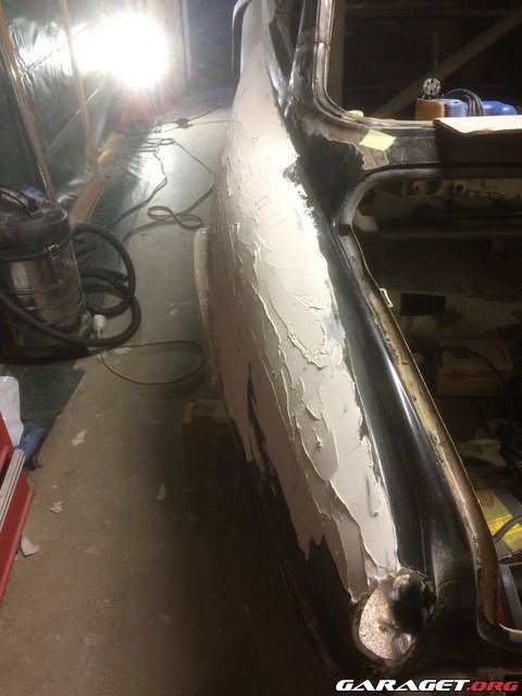

Då har jag börjat på att spackla bakskärmarna också.https://www1.garaget.org/gallery/images/35/34491/34491-1ee5f8df23d66b8b8b38527b05647cb5.jpg
https://www1.garaget.org/gallery/images/35/34491/34491-5cb1fef18146d29b9eeab21745d9a525.jpg
Medans spacklet torkar så spacklar jag fram och slipar där det behövs.

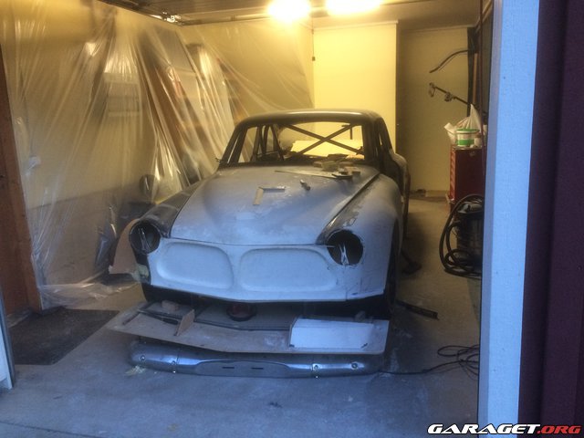

Igår kom den efterlägntade kofångaren. Provmonterade idag.
https://www1.garaget.org/gallery/images/35/34491/34491-f79d9aff884feb8c183b887fab0aae5f.jpg

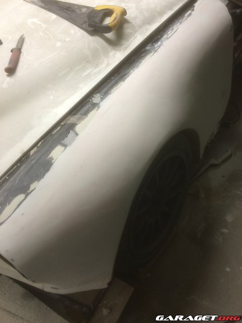

Ytligare spackeljobb.
https://www1.garaget.org/gallery/images/35/34491/34491-968b195bb47481b35e3bb10a1073e1dc.jpg
https://www1.garaget.org/gallery/images/35/34491/34491-26346f4f31d3625522fe8c6c8a3b24e0.jpg
Och sen efter tork slipa ner
Sen börjar allt om igen.

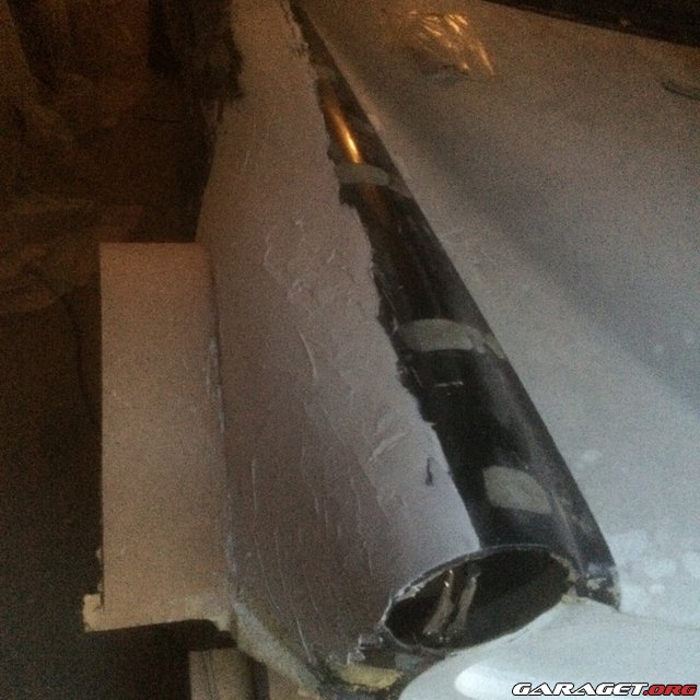

Spacklat upp högersidan gämför mot andra sidan

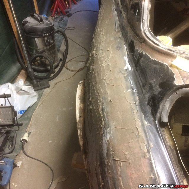

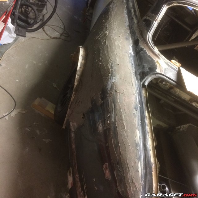

fortsatt spackling och putsning. Köpte mig en excenterslipmaskin vilket påskyndar arbetet.
