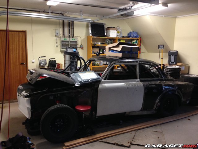

Så där efter lite semester och lekt lite bonde så har jag börjat på att fixa klart med plastdörrarna som skall sitta på. De är utflyttade i bakkant ca 2cm för att det skall bli en jämn övergång från bakskärmen. Blev hyfsat för att vara första plastjobbet:-) rätt häftigt ändå. Min första svetspunk och min första plastningsjobb finns på denna bilen;-)

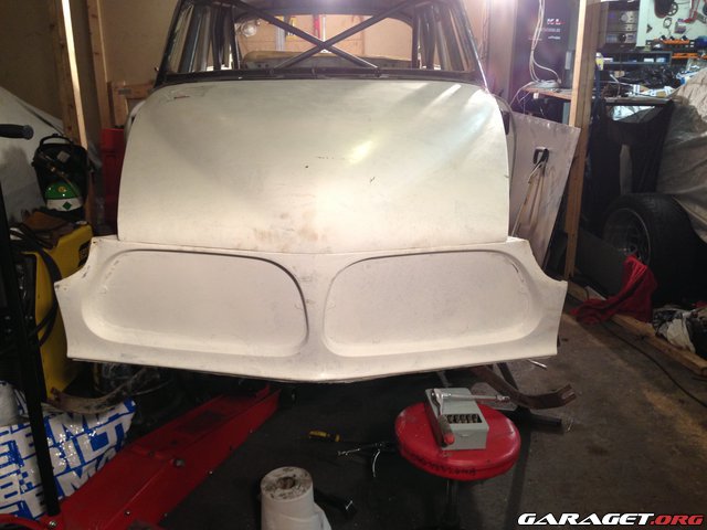

Då är front och huv inpassad.
https://www1.garaget.org/gallery/images/35/34491/34491-d1da9c73b53470b7fb484095771497d9.jpg
Funderingar kring luftintag för kylarna, bromskylning och luftintag till motorn samt luftutsläpp på huven pågår.
1: Ta in luftintag under fronten i kofongaren för att för at styra lyften in till kylarna
2: Använda orginal stället med orginalgrill.
Luftintag till motorn blir nog frammanför kylaren på något sätt.
Amazon stuket blir lite påverkat på första alternativet men kanske inte gör något. Får nog se när formen för kofongare och splitter börjar ta form vilken väg men tar.

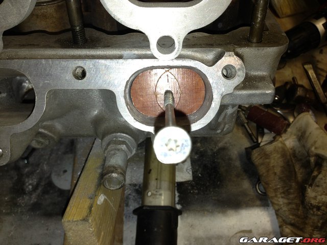

Är och hälsar på hos papsen och inspektera toppen litegrann. Kommer nog bli bra detta tror jag;-d

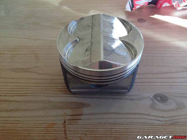

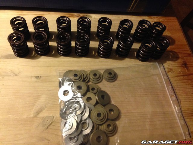

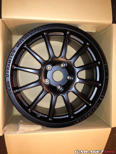

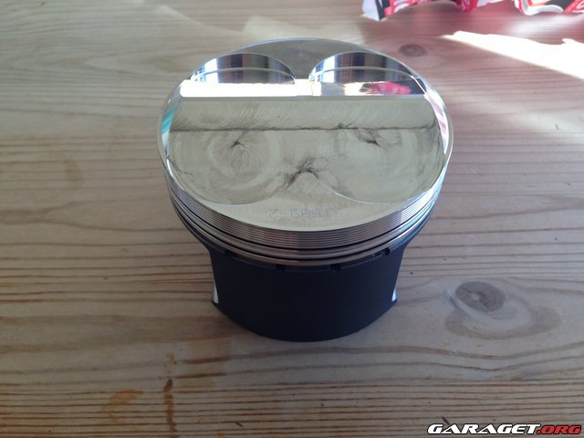

Då så har det hänt lite grejer med mig och bilen. Nytt liv + nytt garage = nya förutsättningar big_smile Lite små saker har kommit hem kring motorn så som kolvar, stakar, fjädrar, kammar, fäglar, däck osv. Allt uppmätt och klart för ihop sättning.

Sjukt fina fälgar och bygge framför allt
318 Inlägg
15 oktober 2013
Tackar tackar...jo fälgarna är nästan för skadliga att köra med:)
