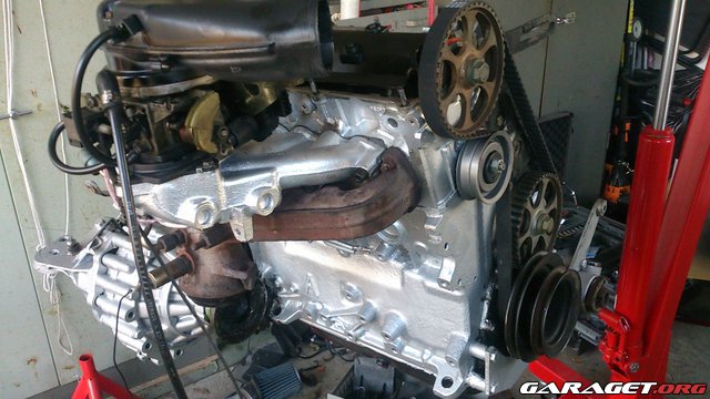

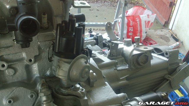

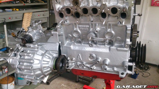

Blir en liten monster uppdate för har haft fullt upp med bilen smile
Andra lagret smile
https://www1.garaget.org/gallery/images/163/162424/162424-7eaae8fef189a8ee32dd18474e7eb871.jpg
https://www1.garaget.org/gallery/images/163/162424/162424-448cd2f19d8efeeacc9e4f2803c0f1d0.jpg

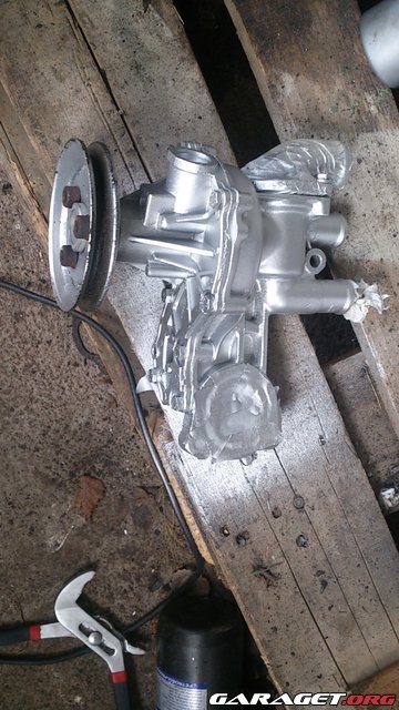

Lackade även vattenpumpen smile
https://www1.garaget.org/gallery/images/163/162424/162424-56df65072d7ceeed2300d5bde20daba5.jpg
https://www1.garaget.org/gallery/images/163/162424/162424-4040f085bb4cba56a0a445e6b3114e18.jpg
Blev bra smile
https://www1.garaget.org/gallery/images/163/162424/162424-523e64dd93bd9494cc340f51838eacaa.jpg

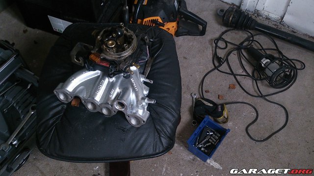

Nylackat insug med smile
https://www1.garaget.org/gallery/images/163/162424/162424-1773e21f6b05a68a97236e5217ee83a0.jpg

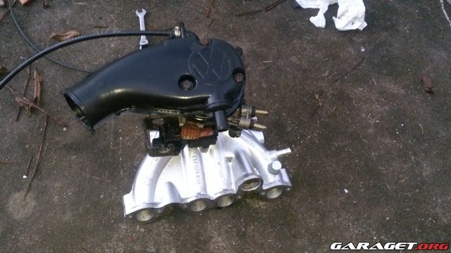

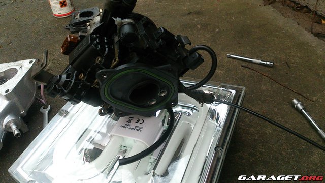

Ny förgasarfots packning smile
https://www1.garaget.org/gallery/images/163/162424/162424-26a0b073424b326cb4e7b7cbb2982d9d.jpg
Lite ny färg där med smile
https://www1.garaget.org/gallery/images/163/162424/162424-bac96d1bca3cd322b56caa8a903411f0.jpg

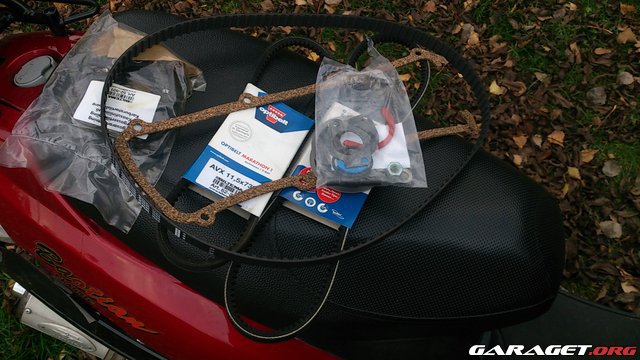

Lite nya remmar osv smile
https://www1.garaget.org/gallery/images/163/162424/162424-0213d1b95a12ff1c8f67548f44c6d25b.jpg
Kamrem på smile
https://www1.garaget.org/gallery/images/163/162424/162424-3498fe5935db902a291bb125fb169b89.jpg
Insug och grenrör på plats smile
https://www1.garaget.org/gallery/images/163/162424/162424-6e54ad85108d5d8035ebbbae07b0a599.jpg

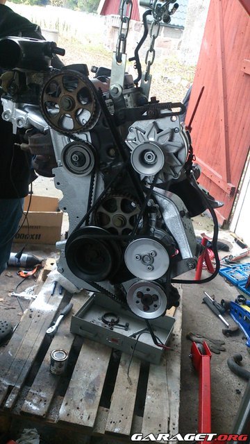

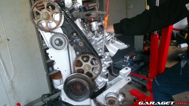

Alla remmar på smile
https://www1.garaget.org/gallery/images/163/162424/162424-b424a88afd03b46bc6dacbcb87b1fbce.jpg
Blir nice smile
https://www1.garaget.org/gallery/images/163/162424/162424-27d92ddc57d434ef80c3e8b87c814725.jpg

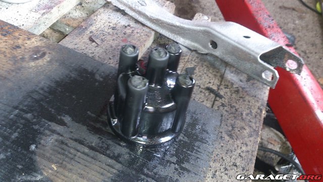

Lackade även ventilkåpan smile
https://www1.garaget.org/gallery/images/163/162424/162424-44675e84018003aecf80467813432aca.jpg

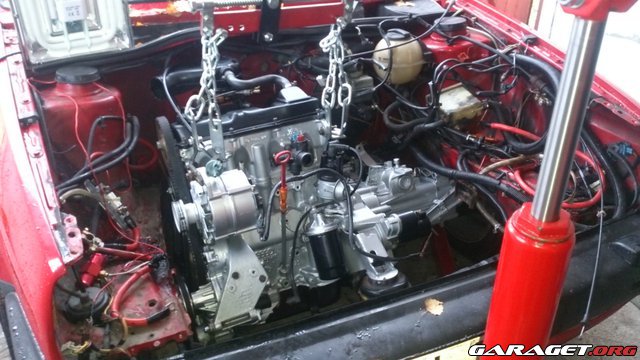

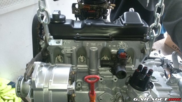

Så nu är motorn i smile
https://www1.garaget.org/gallery/images/163/162424/162424-92b0950e5e0c0568abae3a35b58cbc58.jpg

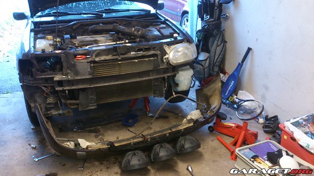

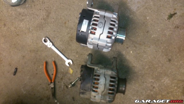

Nu bli det och dra till polaren och hjälpa byta hans generator på hans Ford smile
Överjävlig och komma åt hmm
https://www1.garaget.org/gallery/images/163/162424/162424-8949b05d036a8de43bf23cf108b96bfa.jpg
Ny vs gammal smile
https://www1.garaget.org/gallery/images/163/162424/162424-30689ab714c763c3539d8841dbf09323.jpg

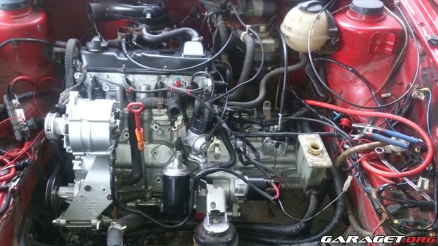

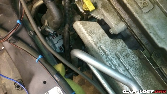

Äntligen är skiten bytt tongue
Som ni ser så finns det väldigt mycket utrymme wink
https://www1.garaget.org/gallery/images/163/162424/162424-305b2c4267a780b734c9c9a51f940574.jpg

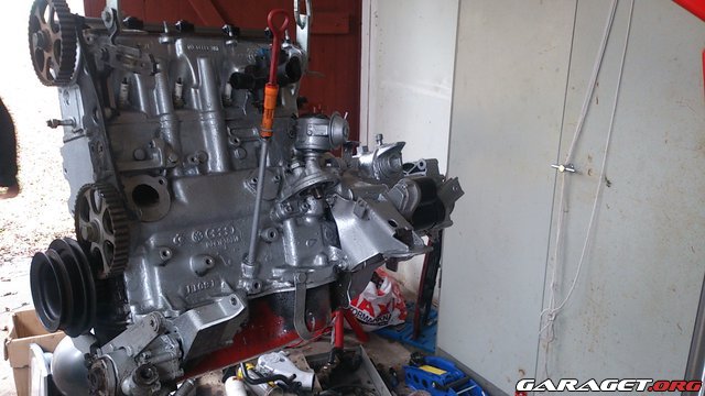

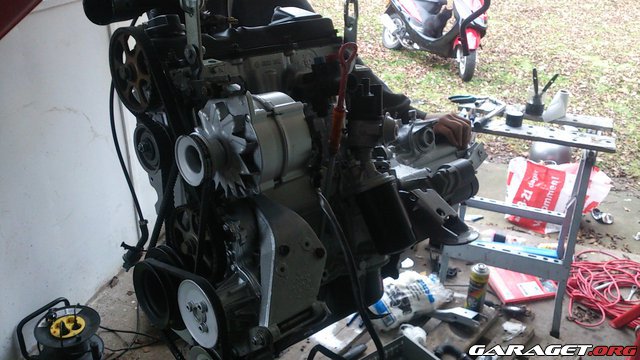

Före
https://www1.garaget.org/gallery/images/163/162424/162424-57ea86181230f8c967a281cdbc412b43.jpg
Efter
Det som är gjort smile
Kamrem
Spännare
Toppblocks packning
Oljefilter
Vattenpump
Nya toppblocks bultar
Insugs packning
Grenrörs packning
Laddningsregulator till generator
Rem för vattenpump och servo
Rem för generator
Förgasarfots packning
Ventilkåpas packning
Sen är nästan allt nerslipat och nylackat smile
