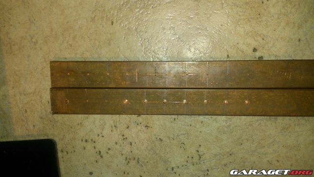

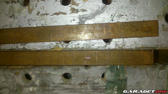

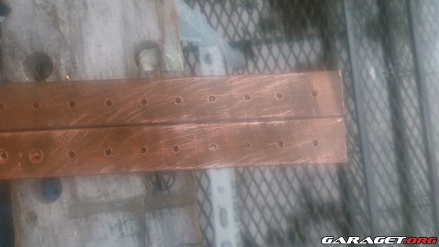

Märkt ut där jag ska borra smile
https://www1.garaget.org/gallery/images/163/162424/162424-cf14f66bb966890d4506a627aee9955f.jpg
Gick väl så där att borra hmm
2 borr fick sätta livet till, Blir att köpa nya borr och kylning imorgon smile

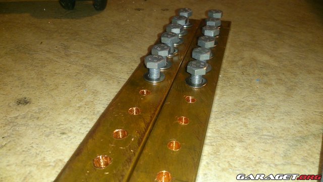

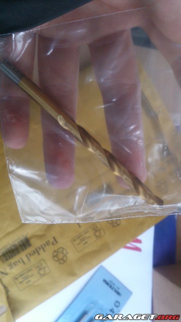

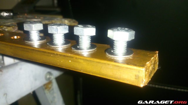

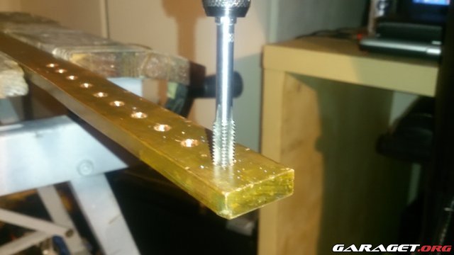

Fick mitt borr idag det trodde jag inte tongue
https://www1.garaget.org/gallery/images/163/162424/162424-30a16c3f2f991a7b8cf54b469305fb7b.jpg
Bilden blev upp och ner av någon konstig anledning :S
Men här är borret jag beställde på 6,8mm för kunna gänga m8 sen smile
https://www1.garaget.org/gallery/images/163/162424/162424-3e963d3dcd52dbf5a8e1a1a256a002f4.jpg
Fyfasen vad jobbigt det var och gänga tongue
Blev m8 bultar smile
https://www1.garaget.org/gallery/images/163/162424/162424-ccda15ec0ab7041d01e0329ecc24402e.jpg
Det var allt jag orkade med idag, får fixa resten imorgon smile
https://www1.garaget.org/gallery/images/163/162424/162424-b881e1f6c022b10ca758092d5b5a094a.jpg

Noiseprojekt skrev:
Tänkte väll det...
För försöker du gänga M8 i 4mm så förstår jag varför det var jobbigt!!
Det där är ju koppar, är ju bland dom mjukaste metallerna........
Nja då jäklar får man och göra haha tongue
Men fixade en bild på borret nu med smile

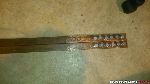

Andra påbörjad smile
https://www1.garaget.org/gallery/images/163/162424/162424-8ef4a28edb5fb642fce2d0b4b3c76db4.jpg
Blir nog bra smile
https://www1.garaget.org/gallery/images/163/162424/162424-be3bc4e6336510a50f1be48e36c23e3e.jpg
Det finns ju lite plats om man behöver mer anslutningar sen wink
https://www1.garaget.org/gallery/images/163/162424/162424-750fc3545fb9ef5cbfd029c602dba0e6.jpg

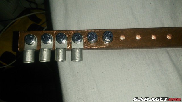

27 januari 2014
#331

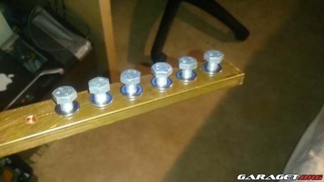

Så kommer det se ut sen smile
Var rädd att jag hade haft för lite avstånd mellan hålen, men det blev bra ändå ju smile
https://www1.garaget.org/gallery/images/163/162424/162424-43ec643ba1f15e8e080869f70aa525ac.jpg
http://www1.garaget.org/gallery/images/163/162424/162424-43ec643ba1f15e8e080869f70aa525ac.jpg
inte de optimala kabelskor i mitt tycke.., ( men kanske kör du med andra sen?)
Jag har många såna här och jag tycker dom är bra smile
Har du någon annan som kan funka så får du gärna länka smile

27 januari 2014
#334
Har en liten fundering bara, hade det inte vart optimalare med kabelskor i koppar? Ioförsig lär ju resistansen på den millimetern vara obefintlig men när du ändå är så pass seriös att du ska köra med skena istället för kabel? smile
Asså tror det lilla kommer inte göra någon större skillnad smile
Sen är det lite koppar i grunden på dom här kabelskorna med smile

9 167 Inlägg
27 januari 2014
#336
Kopparn kommer reagera på stålet i bultarna med, så risken finns ju att du kan tappa kontakten.

#338
Jo men det borde väl inte påverka så jätte mycket väl eller?
Tänker lite så att bulten är väl ca: 7mm och kopparskenan är 3cm bred och 1,5cm tjock
Men men det blir och prova sen smile
