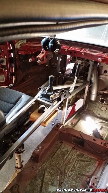

Vart jo i garaget igår men glömde jo allt göra en update tongue

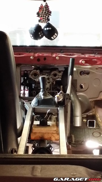

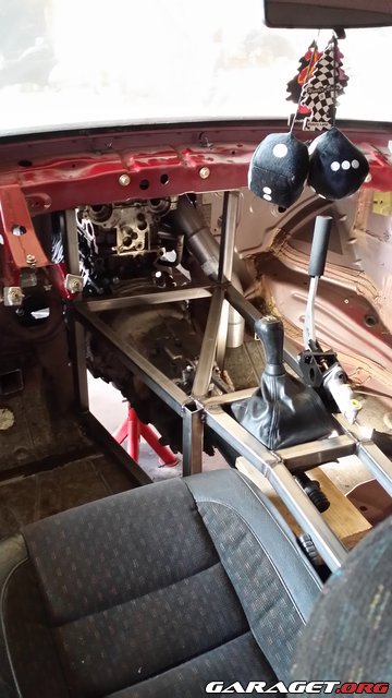

Han med att nästan få en färdig ram till kardantunneln.
https://www1.garaget.org/gallery/images/23/22643/22643-dbdcd35b0cd0cdc934e1376375205cc4.jpg
Börjar kunna drömma sig bort nu när saker börjar falla på plats,dock skall en annan goare stol in=)
https://www1.garaget.org/gallery/images/23/22643/22643-8d58a55375810aa8d513357e303d670c.jpg
Ganska go syn,synd inte volvo byggde såhär från början=)

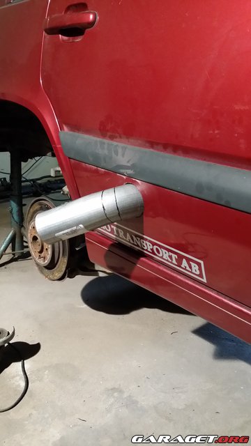

Det vart jo på tal om vart avgaset skulle mynna ut=)
Sagt och gjort så blev de igenom höger bakdörr.
https://www1.garaget.org/gallery/images/23/22643/22643-440957e9dbc469111b13eb22d29fa842.jpg
Till nästa fråga,hur ska jag kapa till den för att få snyggast böj på utmynningen,ritade lite streck vid mina funderingar där jag tänkte kapa men vad tycker ni?
47 Inlägg
12 augusti 2014
#250
Jag tycker att du ska kapa vid det inre strecket. Tror det kommer att se konstigt ut om röret sticker ut för långt

ja hade nog kapat de 5mm utanför jämns med plåten

#254
Är med inne på ditt tänkesätt, sen klippa till någon snygg "värmeplåt"
13 Inlägg
12 augusti 2014
#255
ja i polerat rostfritt hade vatt snyggt

#256
Skurt95 skrev:
Hur är de tänkt att regga bilen? Tänkte om det inte vore lättare o köpa en xc70 i bara vända maskin i o bygga om till rwd?
Tanken kring att regga har inte varit på tal då detta är mitt första bygge så bara tänkt att åka bana.
Visst hade de varit lättare att köpa xc70 och bygga om men min tanke då 850 legat varmt om hjärtat länge så blev de en sådan och målet är att komma så nära som möjligt den här "wow effekten" på människor när dom förhoppningsvis får se den live smile Lite som Extrazz skriver, varför va som andra när man kan gå sin egen väg smile
149 Inlägg
12 augusti 2014
#257
Mm något i den stilen tycker jag med smile

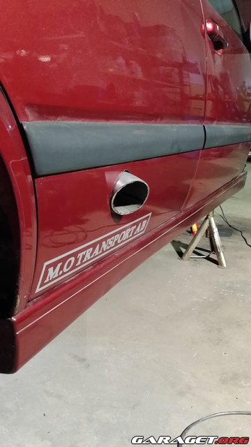

#258
Dags för lite update
https://www1.garaget.org/gallery/images/23/22643/22643-a9d5b7e6c14f7daddea9f2239bc5c37d.jpg
Nu blev avgaset avsågat och ser lite bättre ut,bara få tillfixat en snygg värmeplåt också

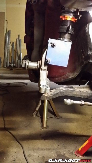

https://www1.garaget.org/gallery/images/23/22643/22643-fa4b0cf8b42c7179692f1d45406d1231.jpg
Håller på att jaga cambervinkel,sen får jag la titta på att förlänga styrstagen=)
