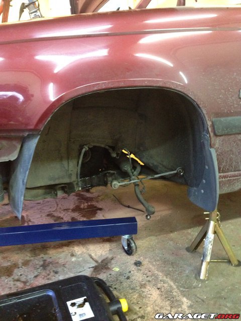

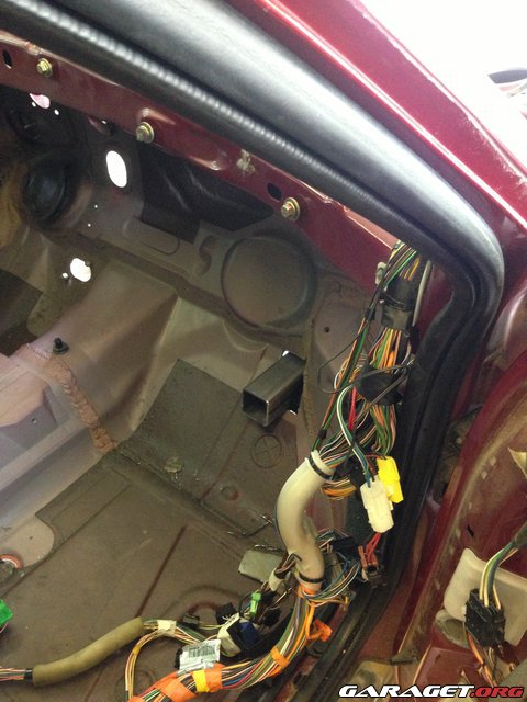

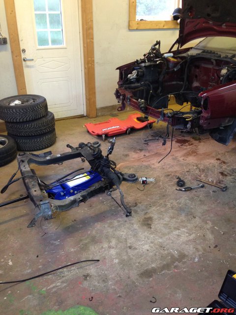

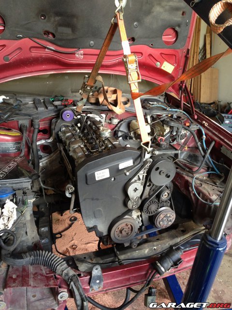

Fått lite gjort idag.
Vet att jag skrev att jag skulle börja på bakvagnen men blev börja fram istället då jag fick snabb service med att Extrazz här på garaget kom snabbt och lånade ut sin lyft till mig.
Så nu blir de fokus på framvagnen med att riva ner den och beställa hem en annan framvagn och börja knåpa ihop en ny så jag kan sätta motorn på "Rätt" håll=)

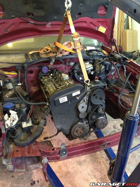

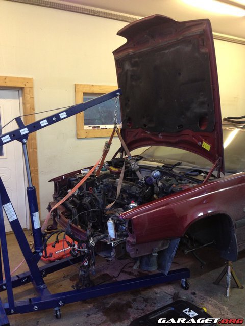

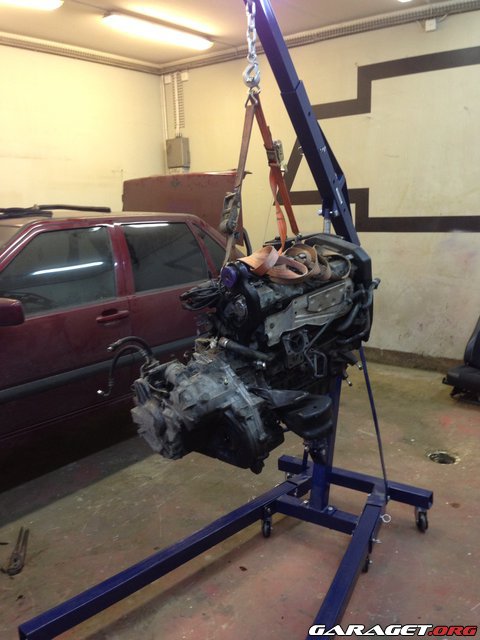

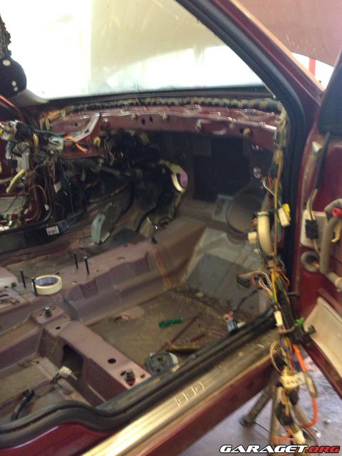

En bra dag trotts seg i kroppen,anlände till garaget och mötes av lite presenter utanför=)
Fick av skrothögen till växellåda och provade att sänka ner motorn på "rätt" håll för att bilda sig lite uppfattningar.
Slet även ut de sista från cupèn,så snart börjar kanske äntligen lite uppbyggnad efter allt rivande=)

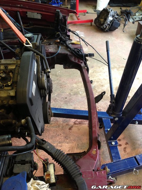

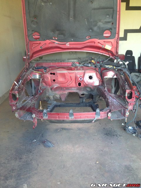

Fått lite gjort även idag trotts den jäkla värmen=)
Framvagn ute och rensad på saker.
Motor i lyft och provmåttat lite. Men innan de blir gå lös med vinkelslipen i både bil och framvagn blir de beställa hem låda och nytt oljetråg så man får mer verklighetsuppfattning vart saker och ting hamnar.

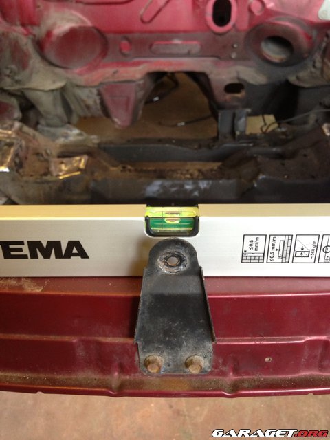

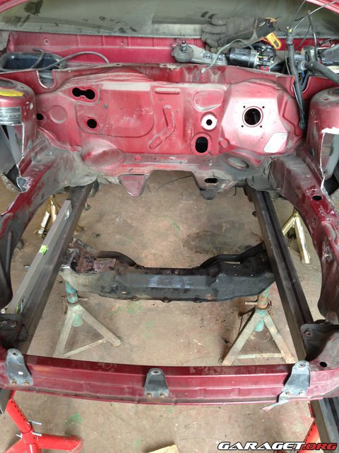

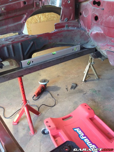

Var riktigt skönt att va i garaget en runda igår efter jobb. Fick bilen någorlunda i våg med vattenpasset sen började jag gå bananas med vinkelslipen lite. Tanken är att kunna jaga plats så jag får mer styrvinkel. Rambenet ska med få en omgång. Till helgen blir de mer kvalitetstid där,måste va hemma också lite så jag hinner uppdatera smile

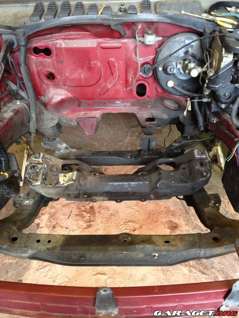

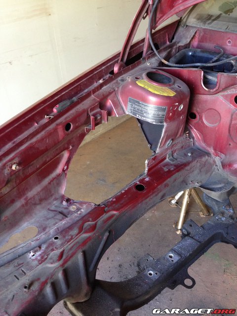

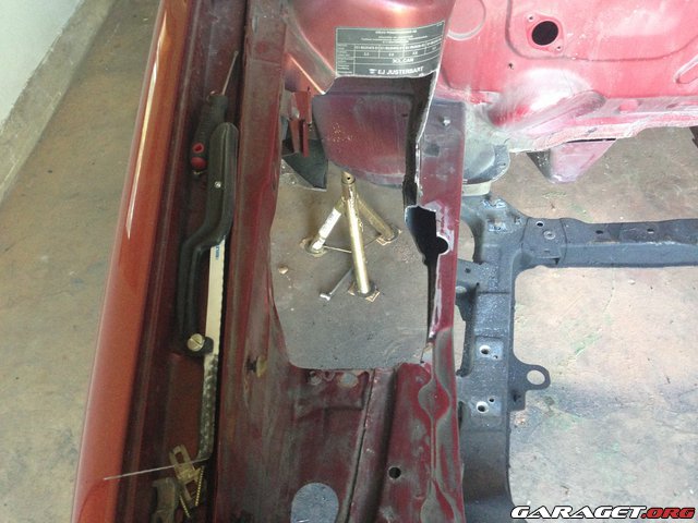

Idag blev de även en liten runda i garaget trotts allt!!
Fick upp hål även på andra sidan nu,sen trottsa jag lite med slipen i rambenet för att jaga mer vinkel,men givetvis kommer där dit diverse plåt och förstärkningar. Så imon blir de hämta hem lite nya gosaker så man kan börja använda svetsen så de blir lite skapande i bygget för en gångs skull smile

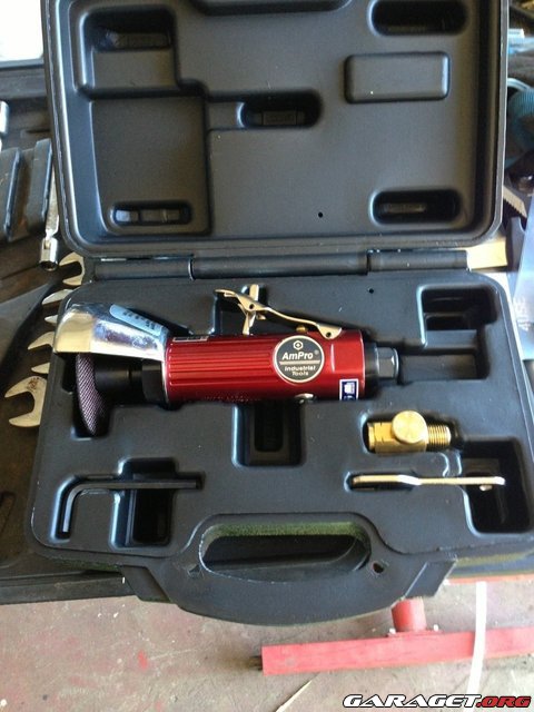

Som sagt så vart jag iväg idag och shoppa lite saker för att uppdatera garaget. Fick hem lite verktyg i luftväg och klart något som driver de med tongue
Blev dock lite besviken att jag inte fick hem en svetshjälm då den va slut på deras lager men lovade mig att den kom i början på nästa vecka.

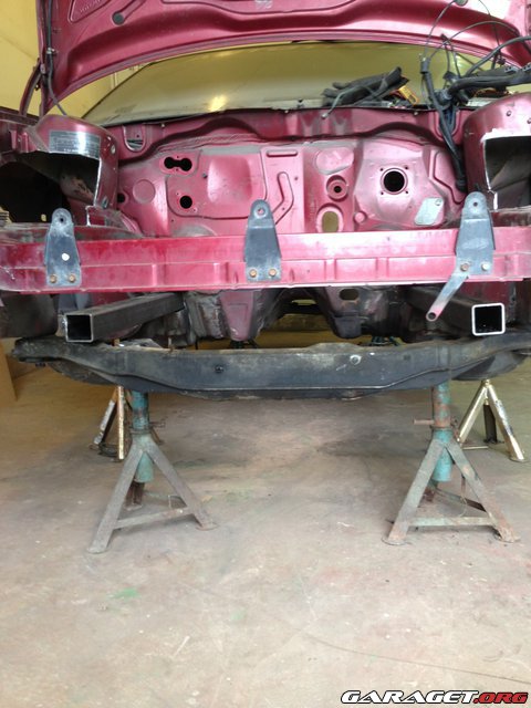

Så började kapa upp lite där balken ska sitta för att sen bära upp själva motorbalken. Ska kapa mer inneifrån så balken kommer längre in i karossen. Men va kul att få lite syn på hur de någorlunda kommer se ut!!

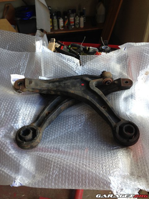

Var på skroten och skulle ha tag på lite andra länkarmar och även lagerhus men dom hade bara länkarmarna så får väll leta vidare efter lagerhusen hmm Är lagerhus fram till volvo 960 95- som sökes på båda sidor.

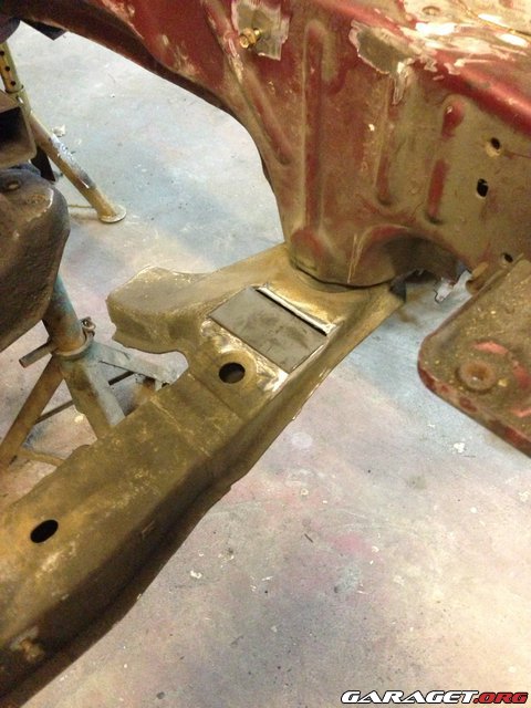

Börjat måtta in mer var balkarna ska hamna sen även skurit en form av balkong i den främre balken sen svetsa i plattjärn så man får god kontaktyta och grund till balken som hamnar ovanpå.
Så om inget kommer i vägen imorgon ska järnen på plats och med god lycka även börja svetsa dit längsgående balkarna=)
