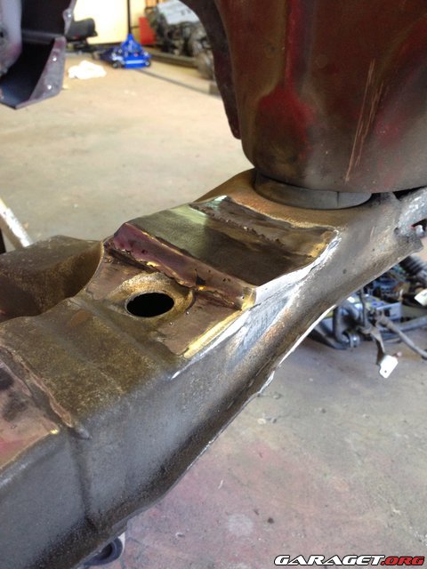

Fått lekt lite med svetsen idag och fått båda "balkongerna" på främre balken svetsade. Inte dom snyggaste fogarna inu jag vet och är under upplärning men dom ska klart snyggas till mer=) Se om man kan gå på imorgon och fått lägga dit balkarna och svetsa dom på plats så de börjar likna en framvagn!!

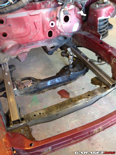

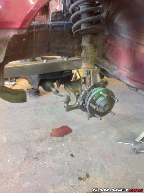

Lite sen uppdate efter helgens fortsatta insatts..

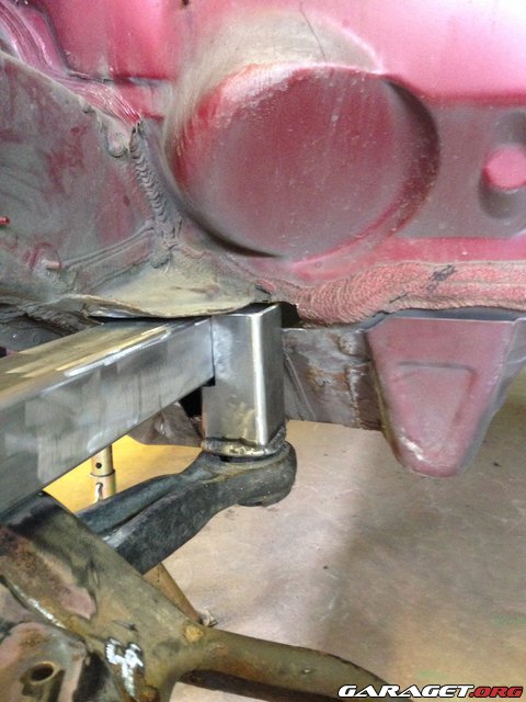

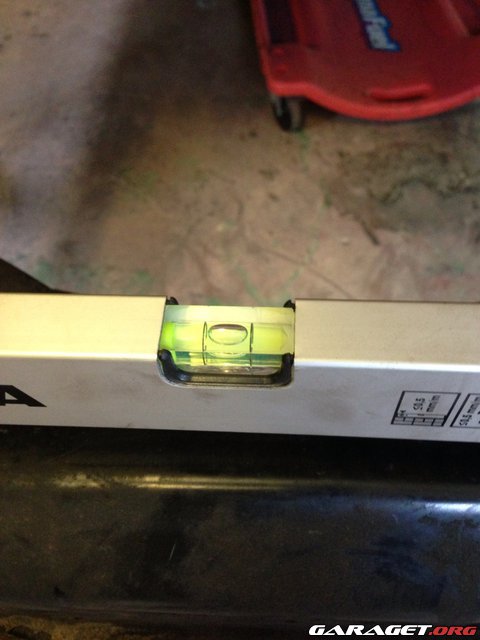

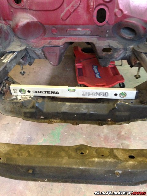

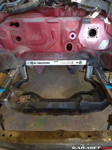

Efter lite tid i garaget igår så kom även balkarna på plats i den främre balken. Monterade upp hela modulen i bilen och se på f..n så passade de också tongue
Så prövade att spänna dit motorbalken även den visade sig hamna oförskämt bra enligt vattenpasset=)

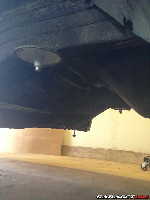

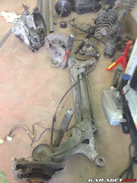

Trotts jag väntar på mina lagerhus fram gjorde jag ett litet snabbisryck idag och fick av bakvagnen så där blir plats att sätta dit "riktig" bakvagn istället=)

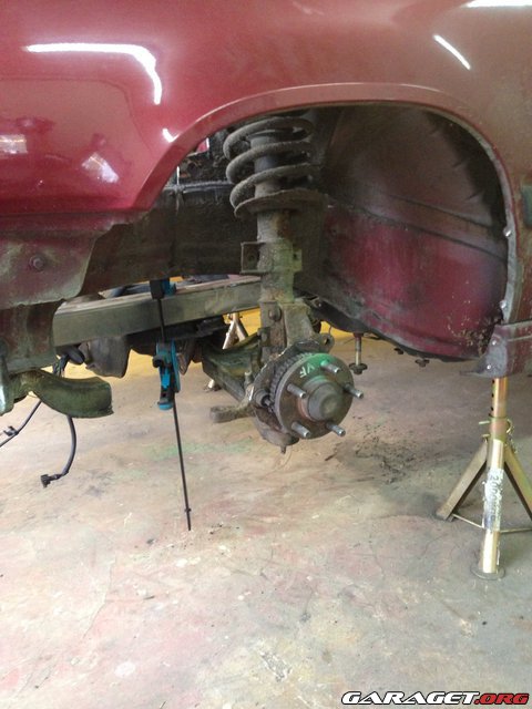

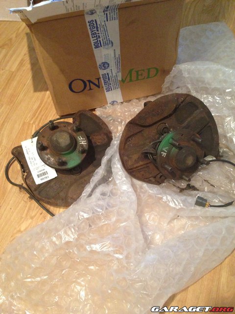

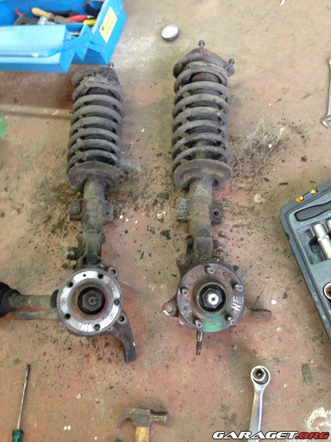

Igår var jag och hämtade ut mina "nya" lagerhus på posten.Så idag vart jag jo tvungen och åka till garaget och få svar på min fråga om dom passa ihop med mina original fjäderben och jag måste väl säga att dom satt som handen i handsken!! Så de blev lite testing med att provmontera upp allt i hjulhuset för att se hur illa de kunde hamna men de blev rätt bra ändån. Så nästa blir jo då att göra en ny bakre fästpunkt till länkarmen så har man kanske en "komplett" framvagn till helgen om allt går som jag vill. Förövrigt så kommer jag bara använda original fjäderben för inpassning av sakerna sen kommer där dit coilovers istället.
Lite annat som hänt runt bilen är att original motorn har blivit såld till annan behövande. Så planen är att trolla ner en annan söt rolig spis!!
Trevlig kväll på er=)
https://www1.garaget.org/gallery/images/23/22643/22643-95481baf45d65907bb861461be15e5f5.jpg
https://www1.garaget.org/gallery/images/23/22643/22643-7017206554f5d9cded5ec14f89148274.jpg
Org till vänster och nya ihopkittade till höger med de nya lagerhuset

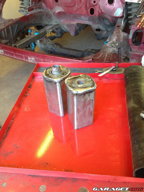

Uppdate uppdate och åter uppdate!!!

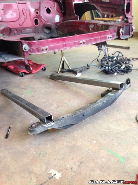

Igår blev de någon timme i garaget efter jobbet. Behövde nya bakre fästpunkter till mina länkarmar så blev lite mer lek med svetsen och tillverka egna istället=) Resultatet blev väl inte supersnyggt men rakt blev de och de ska väl kunna fylla sin funktion hoppas jag i alla fall.
