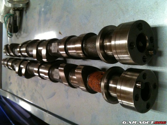

https://www1.garaget.org/gallery/images/186/185812/185812-0b8e7d4f5c60ed468886d01784b35615.jpg
kolla så du har den där piggen kvar, bild stulen från drift
