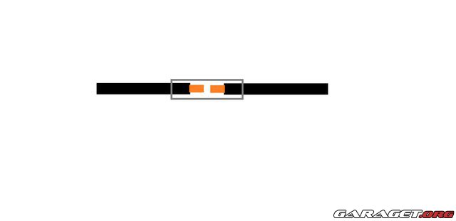

tja du har inte möjligtvis en bild på hur du loopa fiber:n ? menar du att du tar ur själva kablarna ur kontaktstycket så du håller endast i kablarna och sedan kör in "röret" eller hur menar du ? tänkte bara dubbel kolla så de inte blir fel imorn smile
Så här enkelt!
Sätt in dem i röret så här, mot varandra!
https://www1.garaget.org/gallery/images/149/148802/148802-17fa8904e7f755f0c18f6aced00b4805.jpg
/ Bengan
79 Inlägg
25 juli 2013
Du ska ta loss fiberkablarna och du kan låta plastplupparna i ändarna sitta kvar. Sen matar du in dem i ett rör, som passar så bra det går, så att de ligger "nos mot nos". Sen ser du till att dom inte kan krypa isär (med t ex krympslang). Då ska det funka.

oh shit vad dum man kan känna sig...  ne det var inte det, hade glömt koppla på steget till batteriet. ljud och allt är klart nu:) nu återstår bara loopningen fibern. Det finnns ju ett par som går in i gamla cd spelaren och en som går in i HU (inte säker på namnet) men vilken av dom är det man ska loopa för att få ljud som blinkers etc?
79 Inlägg
4 oktober 2013
Nu har jag inte läst exakt hur du har gjort men loopa behöver du göra om du tar bort en enhet. Dvs tar du bort CDn så loopar du ihop det fiberparet som du tar loss från den.

En liten notis! Loopa fibern behöver man bara göra ifall man ska ha kvar blinkers/backvarnare och ndr ljud, men då kan man inte klipp strömkablarna till EHU (original huvudenheten ovanför CD-spelaren). Struntar man i dom ljuden så är det bara att ta ur original CDn och stoppa i en ny. Originalenheten kommer såklart inte funger då men det är ju inte intressant heller.
