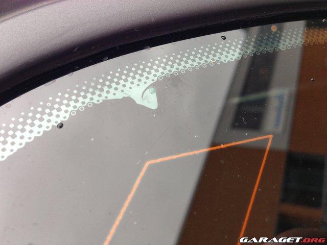

Tjena!
Provade att tona bakra sidorutan igår på min Audi A4 B6, har aldrig tonat förut så med tanke på att det var första gången så är jag hyffsat nöjd. Blev inte enda enda bubbla en veck på området där det bara är glas så att säga, men på kanten av glaset var det en annan historia. Vet inte varför men längs med hela kanten på rutan så löper in prickig markering vilket inprincip förstör allting när man ska tona. Prickarna består av ett strävt material och där fäster inte filmen. På ena sidan av rutan blev det ok redan för början, på andra sidan fick jag det inte att fäste ordentligt från början, och efter natten hade det "släppt" runt prickarna längs med hela rutan. (kolla bilderna så förstår ni vad jag menar)
På avstånd ser man inte så mycket annat än en ljus rand som löper längs med kanten på glasrutan.
https://www1.garaget.org/gallery/images/180/179505/179505-1d77272958706b79b5ea1f966d48954f.jpg
... men ju närmare man kommer desto mer uppdagas problemet!
https://www1.garaget.org/gallery/images/180/179505/179505-995f0ab6b28d11c81c5aa9fee8815d8f.jpg
På nära håll ser man dessa prickar där filmen inte fäster. Hur mycket jag än skrapade och hade mig så fick jag inte till det. Som sagt det satt delvis ok på ena sidan av rutan men även denna sida hade släppt efter natten. (Här ser man den enda delen av toningen där en luftbubbla uppstod och det var där tejpen för att separera på filmen och skyddsfilmen satt)
https://www1.garaget.org/gallery/images/180/179505/179505-81ed797534ef62bb67b0103638686fbe.jpg
Min ena fråga är, varför finns den irriterande prickiga markeringen på rutan?
Hur blir man kvitt detta problem? smile Filmen jag använde var biltemas film för 99 / 129:- 15% och som sagt i övrigt på glaset var det inga problem utan bara längst med kanten (och den lilla bubblan på kanten uppe till höger). Vet att det är en billigare typ av film men även om jag köper en dyrare så ser jag inte hur man ska kunna få den att fästa utan bubblor längst med den prickiga markeringen.
Mycket tacksam för svar!
/Mvh Patrik

Har alltid blivit så att filmen "släppt" på dessa "prickar" efter ett tag för mig när jag tonat rutor, även på föräldrarnas bil som tonades på firma så är det en rand runt hela rutan som filmen inte fäster på. Vet ej om det går att få bort med dyrare film med bättre kvalité eller om det bara är att acceptera, jag stör mig iallafall inte så värst mycket på det men jag förstår vad du menar! Hoppas det var till någon hjälp smile
Avstängd
10 388 Inlägg
14 juli 2013
OM det "äter sig in" så går det i "värsta fall" att fästa filmen ytterst med genomskinlig nagellack. Men precis PatrikVW skriver "blir det så" (tror aldrig jag sett någon kärrar "med prickar" där det inte blivit så)
1 353 Inlägg
14 juli 2013
man kommer aldrig ifrån dom prickarna. Bara att vänta nån dag och sen efterjustera solfilmen.
vet inte hur pass bra vidhäfting biltemas film har, men dom dyrare filmerna får de betydligt "mindre" vitt område när man trycker till solfilmen efter den torkat
514 Inlägg
14 juli 2013
Finns vissa som "slipar ner" dom prickarna som även kalals Dot Matrix. Annars går det att använda en tunn svart folie som täcker prickarna och montera innan man monterar solfilmen.. Finns även vissa som "limmar" över dom innan solfilmen..
Vissa solfilmer klarar att täcka dessa prickar bättre än andra..

Riktigt bra jobb annars förutom den lilla delen som släppt lite mer, du skulle kunna sätta en genomskinlig tejpbit där som håller upp själva filmen. Om jag var du skulle jag vara nöjd smile

Tack för alla svar, och tack S-Larsson, nu när jag vet att det kallas "Dot Matrix" så märker man att det är ett ganska vanligt problem. Fanns tonvis med guider på nätet när man googlade på "Dot matrix tint", bland annat denna >
http://www.window-tint.co.uk/content/13 … -solutions
Provade att gå ut och dra med fingret längs med hela rutan och et blev mycket bättre men efter 5 minuter var det som vanligt igen! Funderar om man ska trycka tillbaka det och sedan vara snabb med värmepistolen, Kanske, går, vad tror ni?
/Mvh Patrik

Tack! Jag är hyffsat nöjd med tanke på att jag aldrig hållt i en solfilm förrut, hade väntat mig lite mer high chaparral tongue Gällande tejpen, ska man trycka upp bubblan och sen sätta tejpbiten precis bakom?
Btw, tjänar den så kallade "Dot Matrix" något verkligt syfte? Eller finns den bara där för att jävlas med oss som vill tona rutorna? tongue

Ingen aning, kan väl tänka mig att det handlar om att ge en "mjukare" övergång till listerna från det genomskinliga glaset

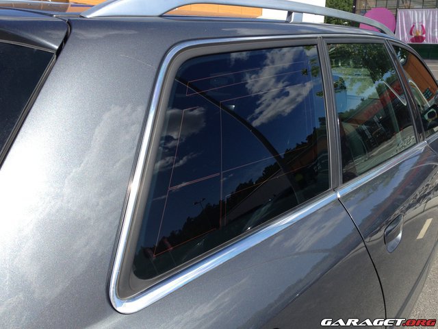

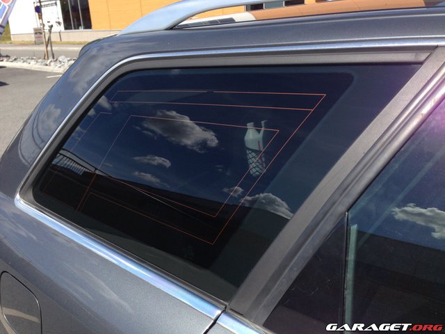

Ja kanske det! Så här blev på andra glaset igår, inprincip inte en enda bubbla någonstans, dock lyckades jag komma åt antennen när jag skrapade ren rutan med ett rakblad från bland annat gammal tejp, bara snuddade lite men färgen på antennen lossnade i en enda torr bit ca. 3 cm som man ser längst upp av alla orangea ränder, så surt! Men men ...
