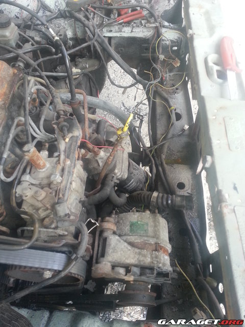

https://www1.garaget.org/gallery/images/194/193743/193743-97e4879455bc26e53ec01a9d016a8bac_large.jpg
Motorrummet, den motor som verkligen fick mig att köra all in på denna bil. Inte alltför speciellt för er kanske, men en Mk1a med en så pass stor slagvolym samt turbo är ganska fräckt, må jag säga. Kylaren, sportluftsfiltret och någon vajer var redigt provisoriska lösningar. Men det gjorde inte mig något.

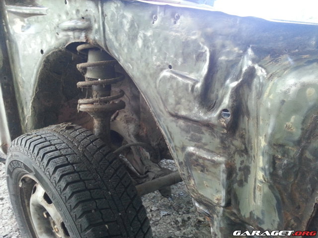

https://www1.garaget.org/gallery/images/194/193743/193743-e2f95c9f07f6979d18cd5535dfed6ee0.jpg
Satte rondellen på vinkelslipen och putsade bort större delar av underredsmassan och grundfärgen. Plåten ser ut att vara i bra skick! Hjulhuset hade tagit lite stryk dock, då någon ägare sen innan hade kopplat bränslematningen GENOM hjulhuset (!?!?) så det var helt upprostat. Jaja, inget som inte går att hantera! smile
