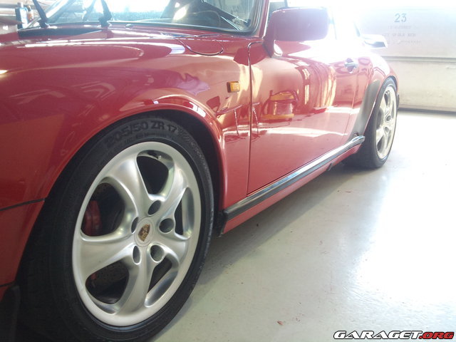

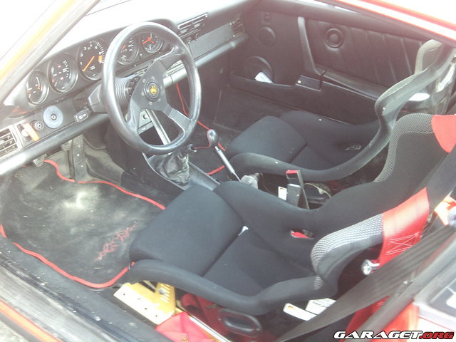

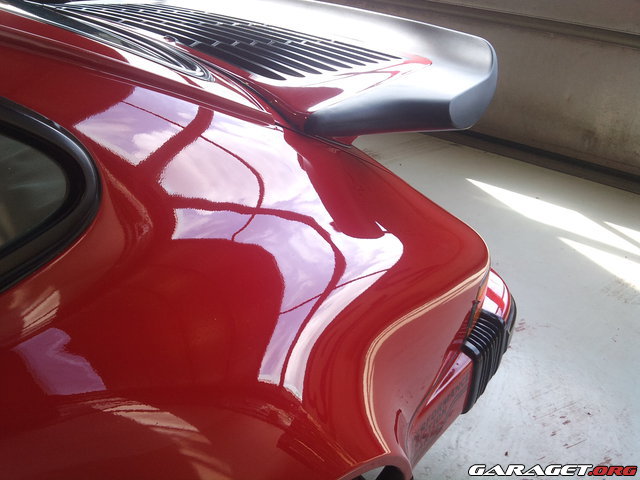

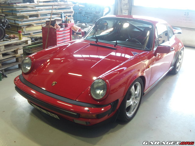

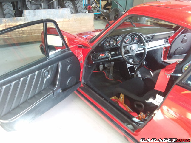

Tänkte lägga upp lite schyssta bilder på olika rekond jobb. Mestadels utvändigt, eftersom att det är de ja jobbar med mest.
Börjar med en Porsche 911 banbil
Mycket tvättrepor, i helhet ganska matt i lacken.
[img]https://www1.garaget.org/gallery/images/59/58913/58913-bc0c97979e9ef31d2dd5e256c98ec87f.jpg[/img]
[img]https://www1.garaget.org/gallery/images/59/58913/58913-ba2ebfc68cb92f945572efab98d5276a.jpg[/img]
Efter:
[img]https://www1.garaget.org/gallery/images/59/58913/58913-6c4859fd099973b90574ca28d768e78a.jpg[/img]
[img]https://www1.garaget.org/gallery/images/59/58913/58913-42987dd727519db15c3859fdee06ad0c.jpg[/img]
[img]https://www1.garaget.org/gallery/images/59/58913/58913-dd0c62a6ad9f6c13a308c1b51e03a678.jpg[/img]
[img]https://www1.garaget.org/gallery/images/59/58913/58913-bd181fb7f1b33d5c432d4fcb48447744.jpg[/img]

Blev en jäkla skillnad. snyggt.

Snyggt jobbat! Får hoppas ägaren slänger ut de hemska golvmattorna bara:)

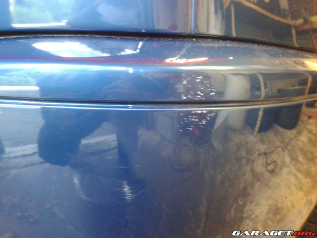

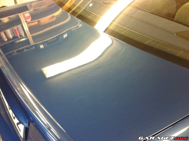

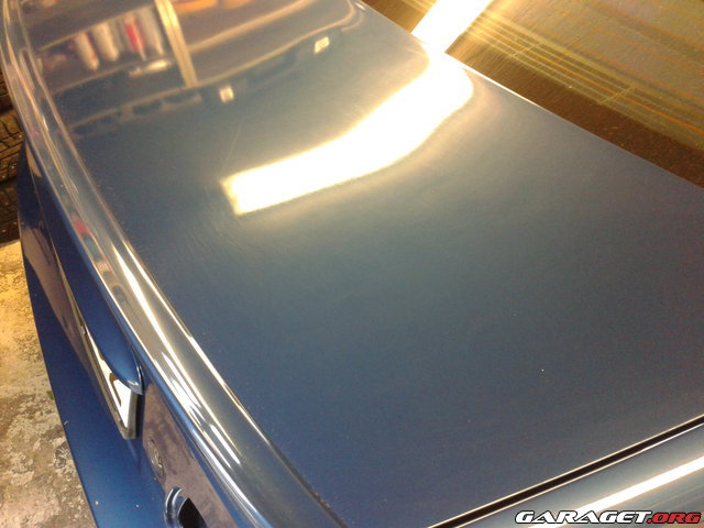

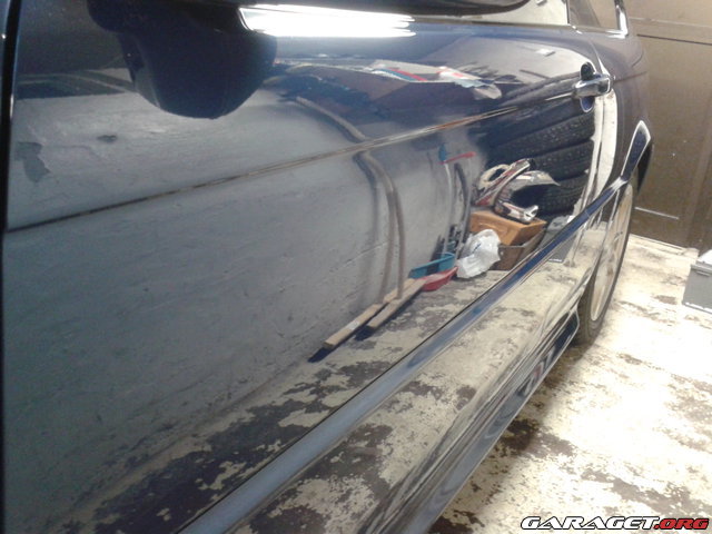

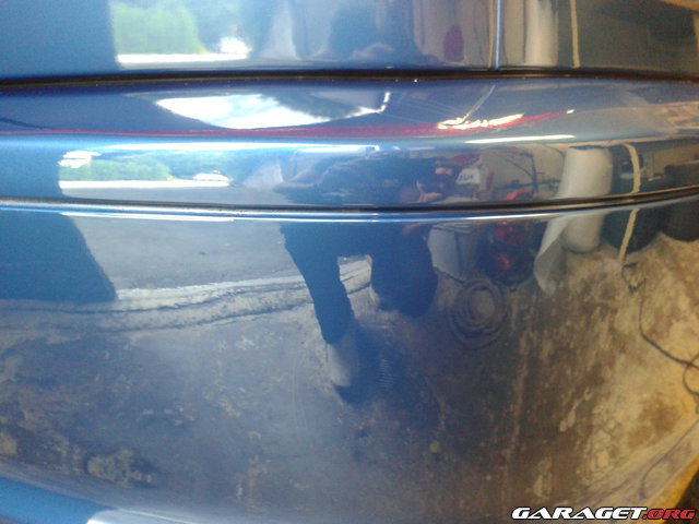

Förra veckans jobb - Bmw M-sport
Före:
https://www1.garaget.org/gallery/images/59/58913/58913-522d5610e122e926b8823bdad9c34a00.jpg
Efter:
https://www1.garaget.org/gallery/images/59/58913/58913-dd71ca2c355908693557756690deccb3.jpg
Före:
https://www1.garaget.org/gallery/images/59/58913/58913-d5f336a2b70227c78ea8404792662156.jpg
Efter:
https://www1.garaget.org/gallery/images/59/58913/58913-c041909b493304907ee02d73520c4de6.jpg
Före - Efter
https://www1.garaget.org/gallery/images/59/58913/58913-b8e13bc34235d343461b235d9abbf56a.jpg
Före:
https://www1.garaget.org/gallery/images/59/58913/58913-5d886f21b4dbb6bd76427de55cb9dc9d.jpg
Efter:
https://www1.garaget.org/gallery/images/59/58913/58913-05fbb74a58a87d7513514db42a7e5dee.jpg
https://www1.garaget.org/gallery/images/59/58913/58913-29477e8e07512fa631106e7cf6e320c3.jpg
https://www1.garaget.org/gallery/images/59/58913/58913-4586800ab9a2ab6d55f94c04ccd2701e.jpg
767 Inlägg
23 juli 2013
vad använder du för grejer?
Saab- se alla avundsjuka blickar
www.Rushracing.se
71 Inlägg
23 juli 2013

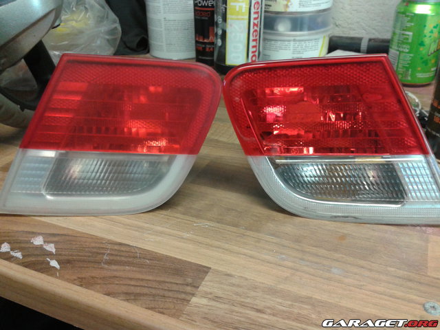

Snyggt jobbat! Hur gjorde du med bakljusen?
175 Inlägg
26 juli 2013
Menzerna och Autosmart mestadels. PF2500 och Autosmart mirror image och platinum bland annat smile
Tackar! Våtslip 600 - 800 - 1000 och avslutning med optipad och PF2500 cool
767 Inlägg
27 juli 2013
oki! riktigt bra resultat!

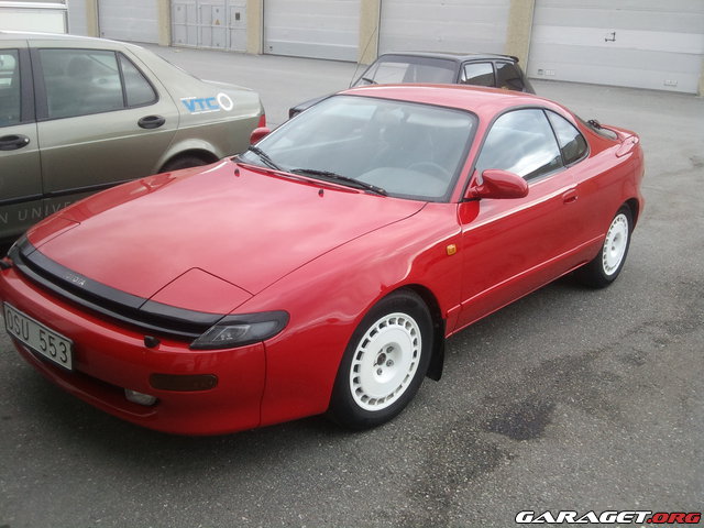

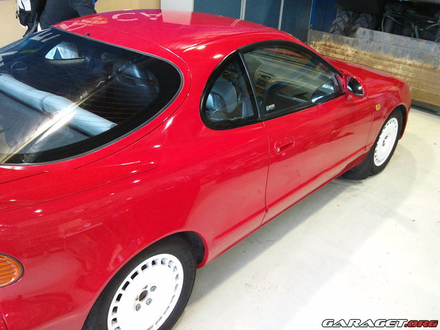

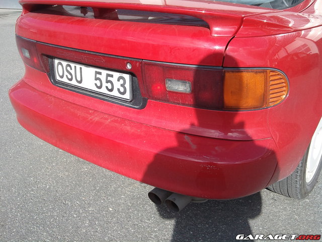

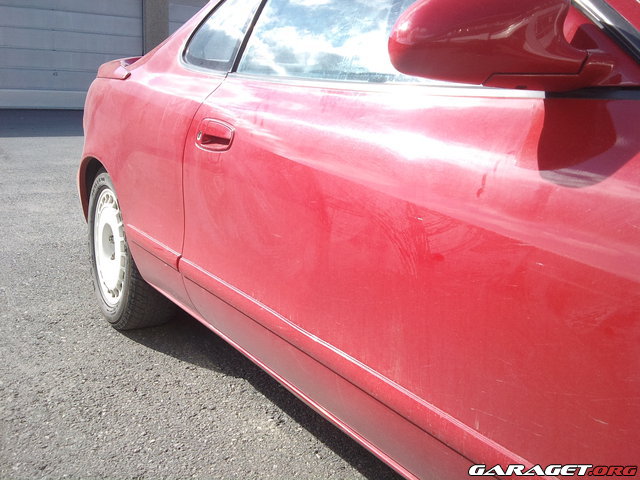

Celica, matt och trött i lacken. PF2500 med optipad och mirror image med skumrondell som avslut.
Före:
https://www1.garaget.org/gallery/images/59/58913/58913-847bb9c0d5f3fc114a4af6ddc2ae2438.jpg
https://www1.garaget.org/gallery/images/59/58913/58913-caccb3fddf40c372961a7c69f3f2f780.jpg
Efter:
https://www1.garaget.org/gallery/images/59/58913/58913-edf93440266c1c85eb6fbdcf14ca558d.jpg
https://www1.garaget.org/gallery/images/59/58913/58913-9751858fd4b8db5fa6e9ab3d255dfcac.jpg

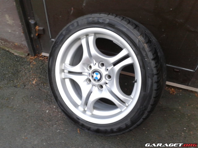

Fälgarna tog runt 3-4 timmar att tvätta, inte roligt med alla små hål där asfalt och annat skit satt sig...

Min röda bils lack ser ut ungefär som Celican.
Hur gick du tillväga med den? Gärna utförligt för en amatör...
1 958 Inlägg
8 augusti 2013
Här har du en guide om hur du går tillväga. wink
Mr_Lööf skrev:
http://www.garaget.org/forum/viewtopic.php?id=126209
Japp, där har du! Röd solid lack, troligtvis oxiderad. Är lacken inte allt för repig räcker det att du kör med lackrengöring/cleaner.
Annars är rekondfirma att rekommendera om du inte brukar polera osv. Alltid lika frustrerande när man ser en "polerad" bil med polerrosor, hologram o annat skit haha smile

71 Inlägg
11 augusti 2013
Snyggt !! Svårt att komma åt överallt på celican kan jag tänka mig ..
