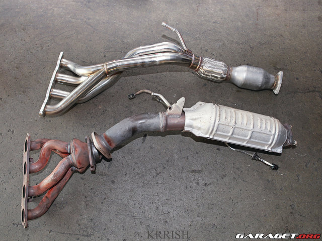

Bifogar ett exempel bild på RaceGrenrör 4-2-1 med ditt svetsad Racekatt och flexrör.
Detta skulle nog också funka fint tror jag... hmm

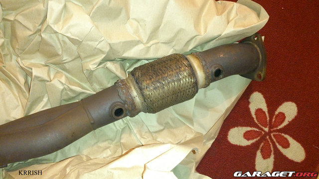

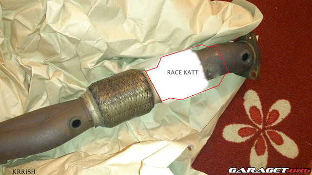

Bild på min Dc-grenrör 4-2-1,
Redigerade bilden precis på photoshop och tror det skulle se ut något i den stilen efter montrerad racekatt och flexrör på min dc-grenrör smile Utmärkt!
Jag är fortfarande tveksam om flexröret enligt nedan bild tål motor acceleration tryck med hårdare motorkuddar!?
kanske värt o testa med detta setup, annars kan man ju alltid byta mot kompensatorleder i efterhand. big_smile

Jag tror att det är bäst med kompensator, kolla denna bild, det ser smidigt och hållfast ut!
http://www.fortyone.co.nz/parts/view/13812.html
Lambdauttagen sitter på katten så dessa skall ju tas bort eller pluggas igen på grenröret
Tror även att flexröret bidrar till att grenröret blir för långt.

Precis, stämmer bra det du säger..

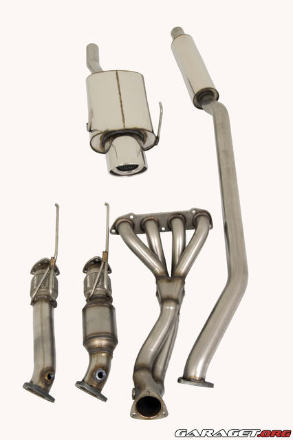

Hitta en bild på nätet med kompensatorleder och racekatt till K20 grenrör. big_smile Bifogar bild!
Kommer fixa precis likadant till min EP3'a tongue Tror det kommer funka utmärkt..

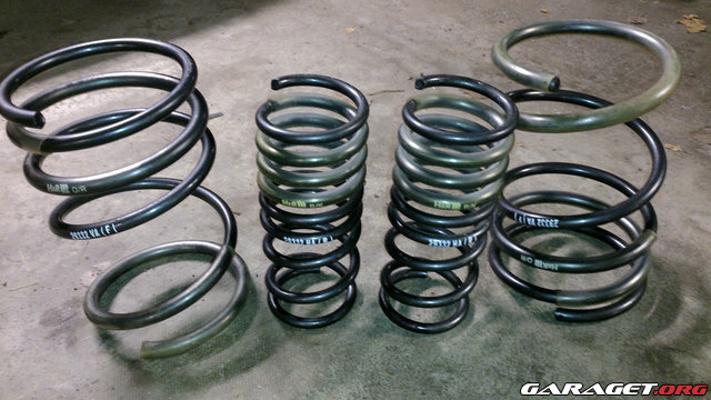

H&R sänkfjädrar 30mm fram/bak, Ligger hemma på hyllan nu! big_smile
Finns fortfarande risk att jag ändrar mig och satsar på D2 coilovers istället, svårt o bestämma mig! roll
Lägger pengar på prestanda i första steg, då ep3 redan har förstärkt chassi och väghållning.

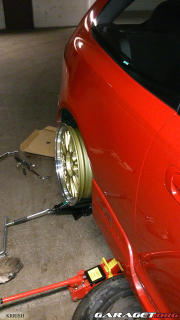

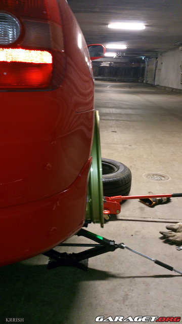

Provmontering: XXR 521 Fälgar 18x8,5" ET 25
Kommer köra med stretch tyskstuk, Falken Ziex 205/40 R18, redan beställda! big_smile
Nästa steg beställa D2 Camber kit bak och Eibach fram camber bultar. roll

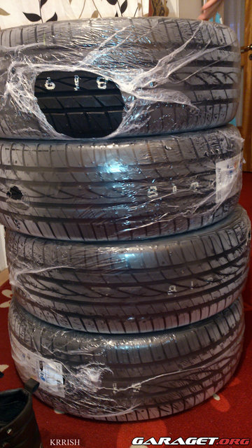

Tog emot nya däck idag, snabb leverens från däckonline big_smile
Blir att åka iväg och montera dessa på XXR 18x8,5" guld fälgarna tongue
