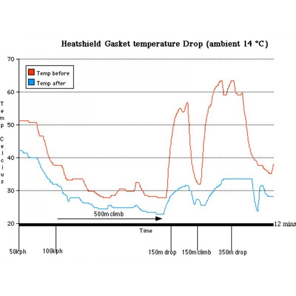

Nu planeras för RBC insug med tillhörande packningar och adapterplatta till bilen CTR K20a2.
Uppskattar lite tips och förslag, samt veta för/nackdelar från ngn kunnig med erfarenhet, tack!
* Köpa vanlig "OEM RBC" kit 3500:- eller färdig portad 70mm RBC.
* Skillnad på Hondata blå insugspackning och tegiwa packning vit färgad?
http://image.superstreetonline.com/f/techarticles/sstp_1002_k_series_intake_manifold_shootout/27556414%2Bw620/sstp_1002_01_o%2Bk_series_intake%2Bmanifolds.jpg
Hondata insugspackning ska sänka lufttemp enligt bild, stämmer det! roll

Om du ska köra med original TB så är det slöseri med 70 mm portning, flaskhalsen blir då din tb på 63 mm. Har hört allt från 2-7 hk gain med portad rbc. Bäst utdelning ger väl RRC, men det är dyrt!
Köpte allt från Karcepts med Hondata packningen, den kostade 50 dollar och ser ingen anledning att köpa tegiwas framför denna beprövade packning. Allt som allt med packningar, slangar, adapterplatta, skruvar osv gick det på 428 USD = 2800 kr. Frågade en Hondaverkstad vad RBC skulle kosta i sverige- 5465:-..................dafuq...
