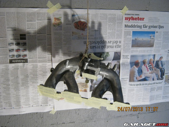

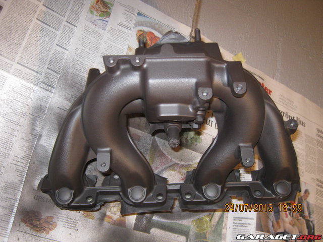

Här väntar ett uppfräschat insug på lackering.
https://www1.garaget.org/gallery/images/183/182431/182431-7a95fcc21fc5a300e15763e9cb46de46.jpg
Insuget lackerat, nu ska bara färgen torka.
https://www1.garaget.org/gallery/images/183/182431/182431-dd9b6211db6668cc0d7e2a1add400a57.jpg

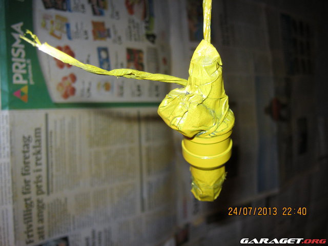

Lackade i gult för att följa kontakt delens färg.
https://www1.garaget.org/gallery/images/183/182431/182431-28394c48bf65d375672b2e266bbbc944.jpg

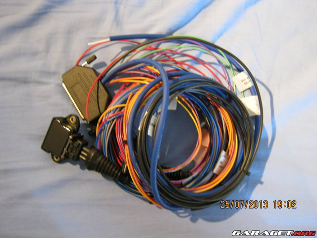

Ett nästan komplett kablage för att koppla in MS:en, endast två givare saknas, de införskaffades kort därpå.

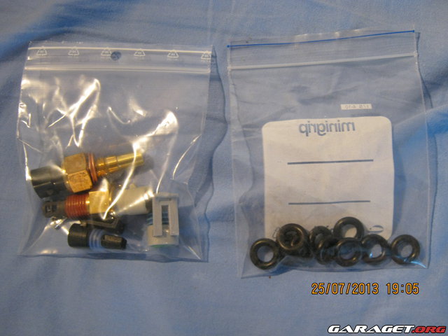

De två sista givarna, kylvattentemp. och insugslufttemp. Samt nya tätningar till spridarna.
https://www1.garaget.org/gallery/images/183/182431/182431-ce3c210991c56bd5d34bc97d645a4171.jpg

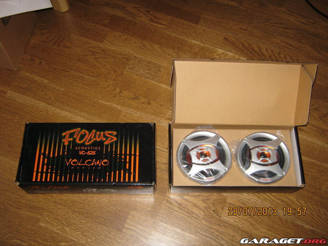

Nya dörrhögtalare, blev 4 st. Focus Volcano, 120 totala watt och 50 watt RMS.
https://www1.garaget.org/gallery/images/183/182431/182431-36aa215c573f80cf3df90767651bbd22.jpg

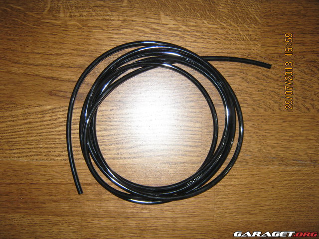

Luftslang för mätare och ECU:n.
https://www1.garaget.org/gallery/images/183/182431/182431-e3d3b3db4f5bb255c152d90af8c0f7b8.jpg

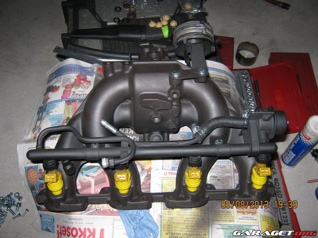

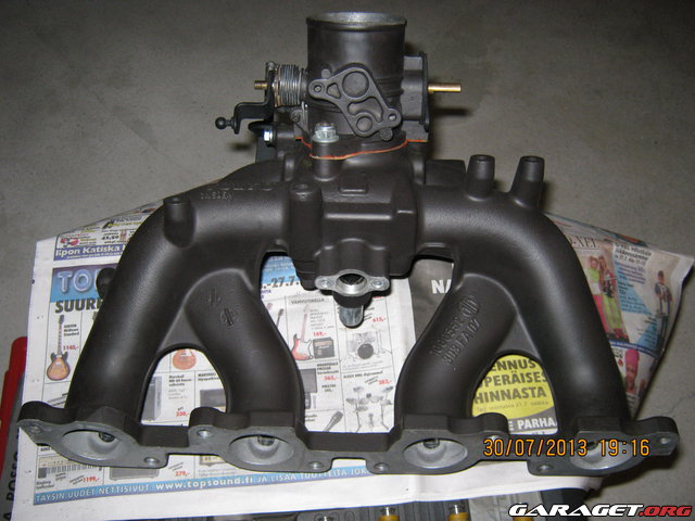

Insuget färgit lackerat och blir nu ihop monterat igen.
https://www1.garaget.org/gallery/images/183/182431/182431-e8406cd65b0bfddd8f276adc59f534dd.jpg

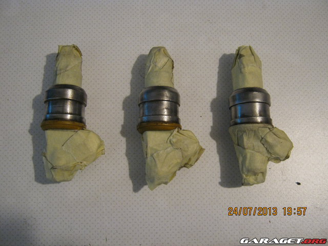

Spridare färgig lackerade, väntar nu på nya tätningar som redan är införskaffade.
https://www1.garaget.org/gallery/images/183/182431/182431-9e519838dde7b362ae88b5ab2dd3dbd3.jpg

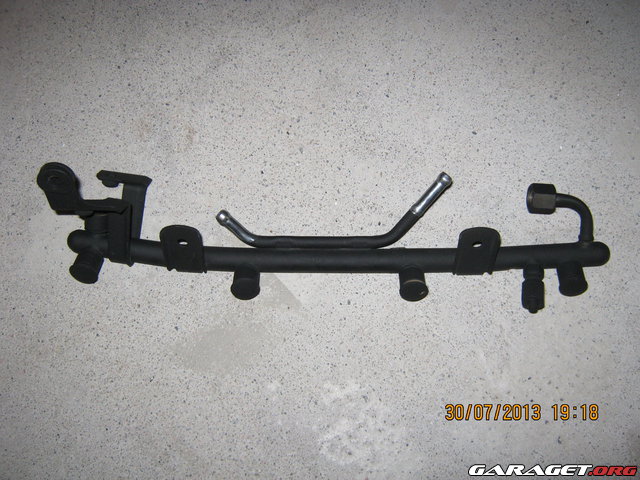

Fuelrail:en färdig lackerad och väntar på montering.
https://www1.garaget.org/gallery/images/183/182431/182431-048ef64e5249bf8bef9e67882353fa13.jpg

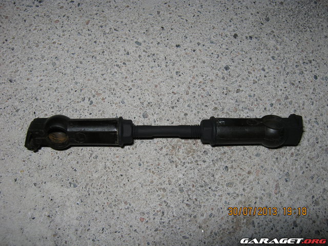

Även länkarmen färdig lackerad.
https://www1.garaget.org/gallery/images/183/182431/182431-58ee44352a4d20a189446bd179d1a4f1.jpg

Ska imorgon till en bilskrot för att leta efter en annan fuelrail. För när jag skulle montera den gamla som var med reservdelsmotorn så konstaterade jag att huvudröret var snett åt alla håll. hmm Så jag får skippa det och skaffa en annan. tongue
När den nya är putsad och lackad så ska den och bränsletrycksregulatorn monteras så då blir att börja dra ledningarna till MS:en. big_smile

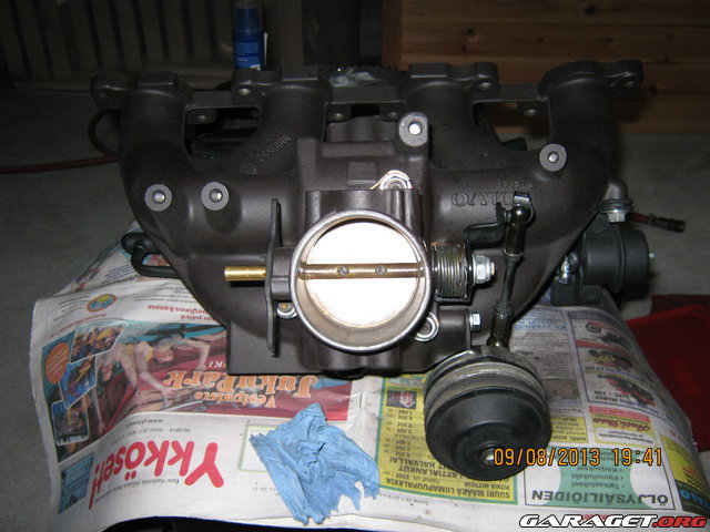

Insuget är nu klart, nu väntar montering av det och ECU:n. smile
insuget klart. smile
